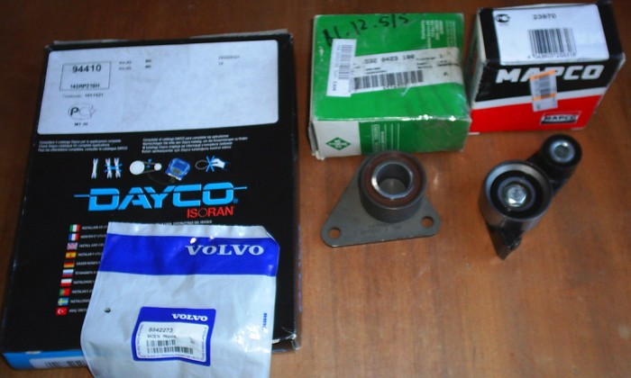

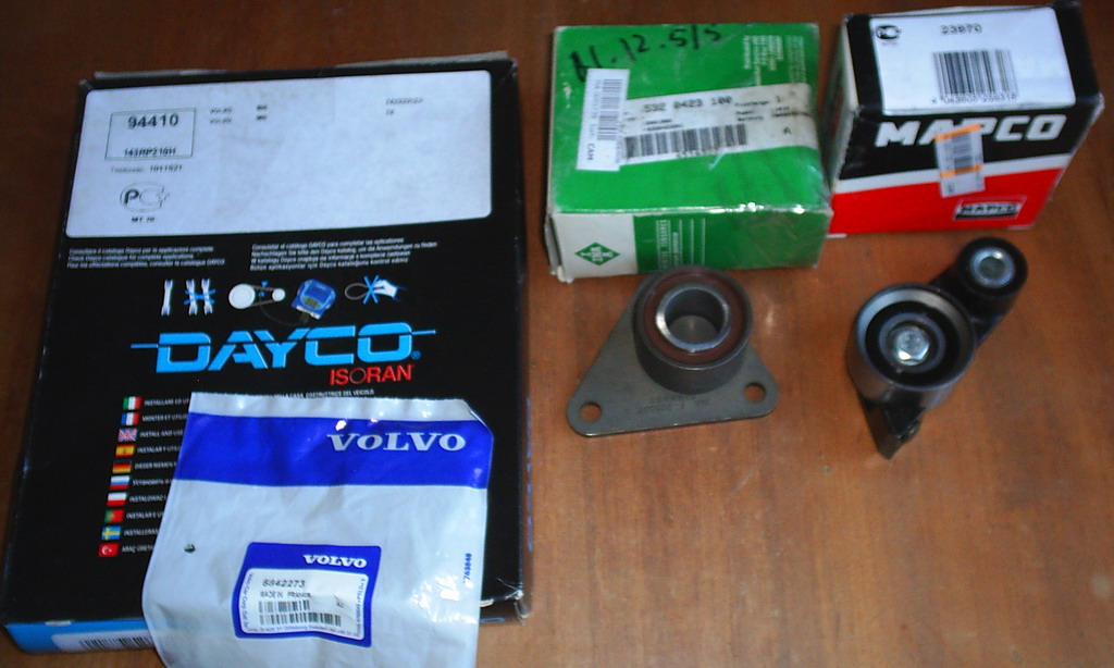

Итак, при пробеге по спидометру 272350 км было заменено: ремень ГРМ (Dayco), ролики ГРМ (натяжной Mapco, паразитный INA), а также применен ремкоплект маслонасоса (оригинал Вольво - сальник КВ, резинка и прокладка). Причина - время пришло, ролики шумели и из под шкива КВ подтекало масло.

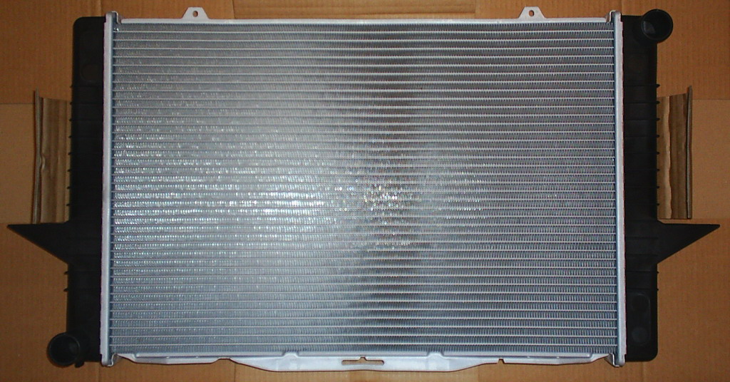

С наступлением ночных холодов начал снова подтекать радиатор. Снял, ужаснулся, отнес в ремонт, мастера тоже ужаснулись и сказали... ну... в общем неремонтабелен он. Тут же зашел в Экзист и заказал новый Nissens. Сегодня забрал. На вид нормальный, только крепежа не хватает. На выходных буду инсталлировать :moil:
З.Ы. Старый радиатор как уже только до меня не делали: паяли, клеили, заливали эпоксидкой, одна боковинка вообще из алюминия сделана. В общем, делать его экономически не целесообразно.

Итак, радиатор инсталлирован. Залит антифриз, приготовленный из Шеловского зеленого концентрата. Вроде как бы ни откуда не течет.
