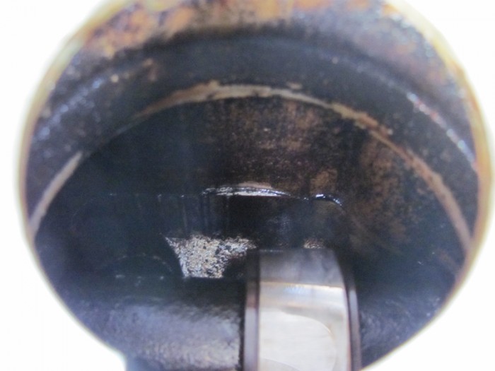

Повідомлення SoVa » Суб жовтня 29, 2011 11:40 pm
Вот фотка сделаная сегодня.

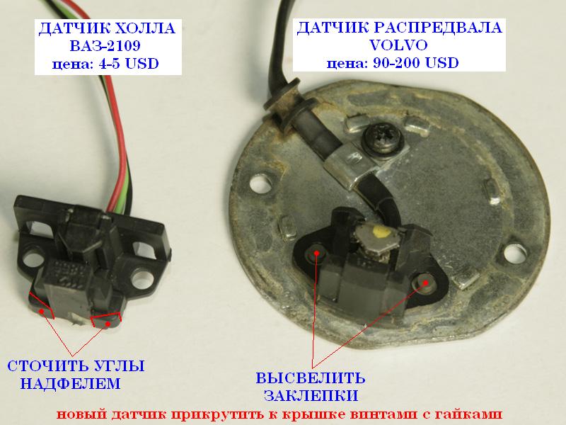

Повідомлення SoVa » Вів листопада 08, 2011 10:20 pm
Покопавшись ещё, нашел как отремонтировать датчик распредвала.
1. Отсоединяем разъем датчика
2. Снимаем пластиковую крышку с датчка
3. Выкручиваем 2 винтика находящиеся под крышкой
4. Вынимаем крышку и видим обычный датчик Холла
5. Высверливаем его из крышки
6.1 Берем датчик Холла от ВАЗ-2109 и перепаиваем наш разъем на этот датчик
6.2 Если вы хотите использовать разъем ВАЗа, то перепаиваем его крайние проводки местами (красный с черным)
7. Прикручиваем его к крышке заранее подготовлеными короткими винтиками, укладываем провод, подпиливаем углы на новом датчике
8. Устанавливаем НОВЫЙ датчик распредвала назад.
9. Если есть ошибка сбрасываем её
10. Заводим автомобиль и радуемся новому датчик за копейки (в моём случае это 33 грн)
У меня все заработало ;) :idea: Для ясности состряпал фотку

Re: Volvo forever 850 GLE
Повідомлення Figura » Вів листопада 08, 2011 10:39 pm
Вот за что я уважаю советских людей, так это за смекалку и находчивость.

Повідомлення Diringer » Вів листопада 08, 2011 10:40 pm
Поздравляю!
З.Ы. Датчик от ВАЗ2109, это тот, что с трамблера?
Diringer
Повідомлень: 1019
Повідомлення alexnax » Вів листопада 08, 2011 10:42 pm
Diringer написав:Поздравляю!
Получается что так, датчик холла
Повідомлення SoVa » Вів листопада 08, 2011 11:09 pm
Б/у датчит распредвала стоит в районе 40-50 у.е, новый оригинал - 200 у.е., бош - 90-100 у.е.
А датчик Холла ВАЗ-2109 (трамблерный) - 4-5 у.е. полная копия по пасадочным отверстиям.
Подходит на следующие моторы:
B 5202
B 5204
B 5234
B 5244
B 5252
B 5254
B 6254
B 6304
с любыми индексами после номера

Повідомлення Anatoli » Вів листопада 08, 2011 11:19 pm
Вообще-то разновидностей датчиков Холла превеликое множество, и большая их часть по типоразмеру встанут в даный узел как родные. Российские (Калуга) ходят не плохо (я себе когда-то давно в "космич"тулил), выбор как всегда за хозяином.

SoVa написав: Та-а-а-к, 3-1-4, так это жыш нерабочий датчик положения расредвала !" :D
Я, когда разбирался с работой электроники в 850-й, так понял, что работа ДПРВ и ДПКВ как то связана между собой. Причем ДПРВ ведущий. Ошибки возникают тогда, когда эта взаимосвязь временно нарушается. Если же нет сигнала с ДПРВ, мозги считают, что оборван ремень ГРМ и блокируют работу двигателя наглухо...

Повідомлення SoVa » П'ят листопада 11, 2011 12:20 pm
Diringer написав:Я, когда разбирался с работой электроники в 850-й, так понял, что работа ДПРВ и ДПКВ как то связана между собой. Причем ДПРВ ведущий. Ошибки возникают тогда, когда эта взаимосвязь временно нарушается. Если же нет сигнала с ДПРВ, мозги считают, что оборван ремень ГРМ и блокируют работу двигателя наглухо...
Так это же хорошо, но на скорости не поможет :?

Повідомлення SoVa » Суб листопада 12, 2011 12:56 am
Кстати, сняв крышку датчика распределителя, увидел заслонку которая пробегает через датчик, на выходе он даёт на пол оборота "1" и на пол оборота "0", всего 2 положения. Пробовав заводить машину с отключеным датчиком она заводилась с той же вероятность в 50% что и перемычка перекрывающая датчик только на 50% оборота вала.
Что я надумал в итоге: Этот датчик только лишь дает компу понимание когда начинать давать искру, говорю так, потому что в половине случаев при заводе машина не заводится и происходит это с ударами, т.е. возгаранием смеси навстречу движению поршней, в другой половине случаев - машина заводится, но иногда сразу, а иногда нужно покрутить стартером. Я так понимаю, что при отключеном датчике иногда распредвал останавливается в правильном положении и машина заводится без проблем, а иногда в неправильном и искра дается совсем не в то время, а датчик с заслонкой дают сигнал когда можно начинать отсчет для подачи искры.
Но скажу, что у меня на двиге B 5252 с отключеным датчиком распредвала машина едет и даже заводится в 50% случаях.

Повідомлення Алежон » Суб листопада 19, 2011 12:47 am
вообще,для себя,не кому не навязываю,считаю нерабочим датчик распредвала тогда, когда машина перестает заводится на горячую.Тоесть холодная 850 в 99% случаев заведется с неисправным датчиком ,но если ее заглушить и через минуту попробывать завести то хер.в этих случаях его менял,во всех остальных,даже если пишет ошибка,это может быть следствие,и дело в другом.Но в этом случае я так понимаю ошибка ушла и причина была в нем.
