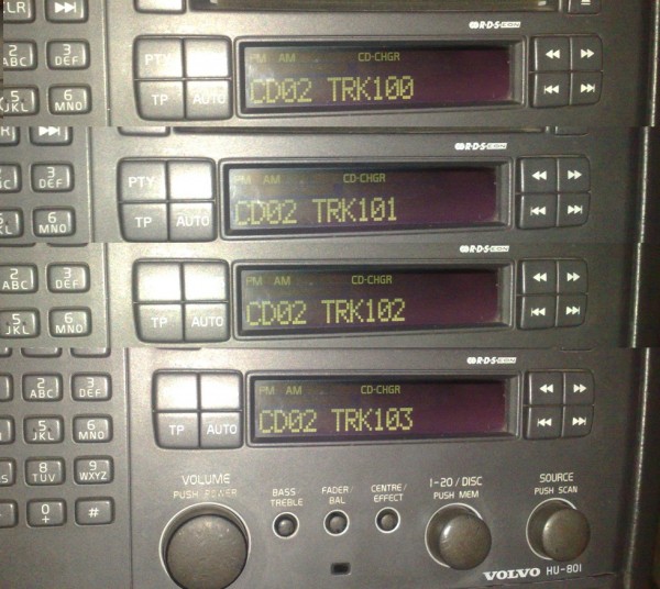

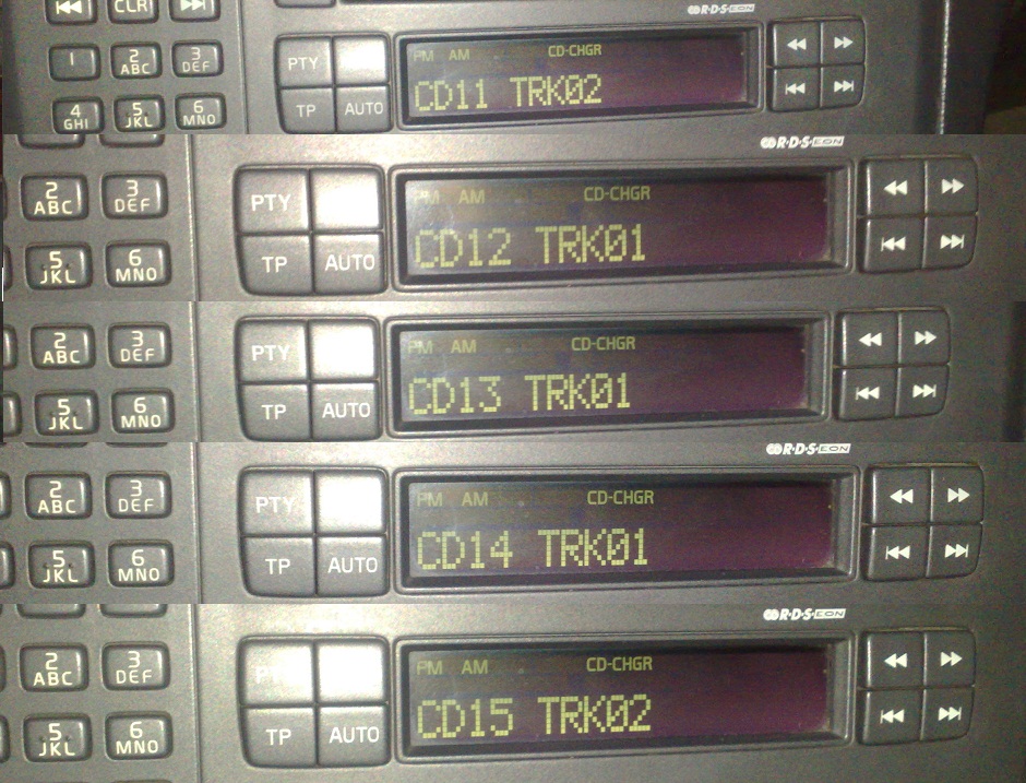

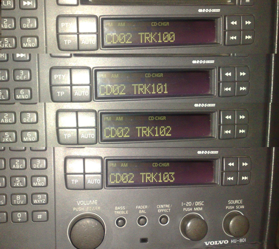

Хочу спросить вот такое: на этой магнитоле больше 6ти папок создать и 99песен в папку можно вкинуть?
Если не трудно попробуй закинуть в одну папку 100+ песен и 10+ папок и посмотри что будет мафон делать. Так что жду фото :-P

Re: Моя 1я Американочка (VOLVO S70)
Повідомлення Jack2k » Чет лютого 28, 2013 5:44 pm
HU конечно немного новее магнитолы, чем SC :D
все проверил, отвечаю на вопрос...
больше 100 песен в каталоге не играется, т.к на экране нет 3х знаков, т.е 99 и она перескакивает на 01
после последней песни в каталоге 6, она переходит к каталогу 7,
но как вручную переключить на 8,9, +++ - хз :D
Повідомлення Ruslan_volvo_s80 » Чет лютого 28, 2013 11:18 pm
Jack2k написав:HU конечно немного новее магнитолы, чем SC :D
У меня проще т.к есть крутилка переключения дисков :D
я читал где то что на магнитоле SC делают так:
1. в каком нибуть аудиоредакторе создаеш "пустую" мелодию в *.mp3 продолжительностью 1-3сек
2.кидаеш на флешку в папку 6+ самой последней в списке песен
3.включаеш мафун открываеш папку 6 жмеш 2раза на клавишу "перелистывания песен назад" чтоб включилась твоя "пустая песня"
в итоге проходит 1-3сек и открывается следующая папка. и так в каждой папке после 6той
Повідомлення Retvizan77 » Суб березня 02, 2013 5:26 pm
Ruslan_volvo_s80 написав:Поздравляю с приобритением и установкой сего девайса :-P
801 читает столько папок сколько засунешь в приблуду) а вот 100 тем читаетает - после тоже читает но вот пишет заново 01 02 итп
