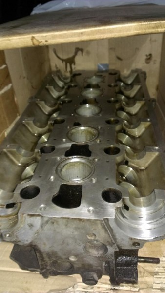

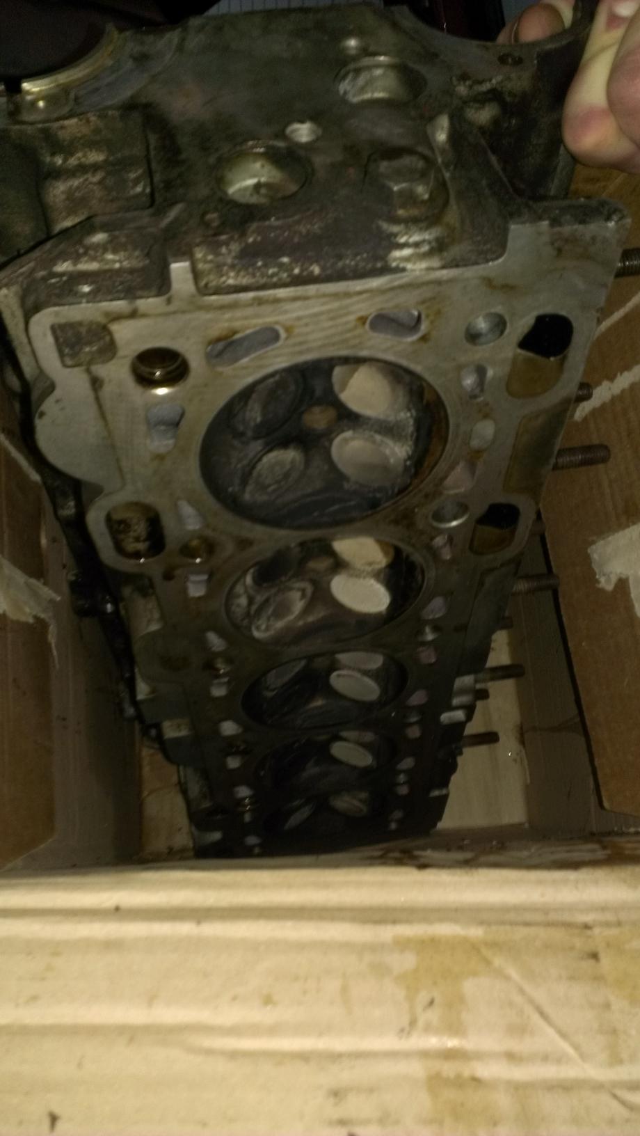

А сколько всего денег, если не секрет вся работа по ремонту ГБЦ

dgamba писал(а):А сколько всего денег, если не секрет вся работа по ремонту ГБЦ
Все написанное - 2 кило гривен...

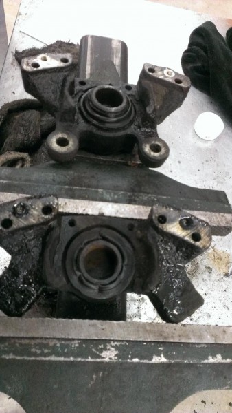

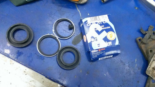

а я свой супорт так и не смог разкаксовать...почти 3 дня продолбался, и нагревал, и заливал, и выкручивал...пока поршенёк не расколол...купил б.у...както так...
крутость не в машинах - а в хороших шинах !
KIRUxa
Сообщения: 196
Зарегистрирован: Ср ноя 23, 2011 11:50 am
Откуда: где то под Харьковом (Белгород)
Автомобиль: VOLVO V70XC
Re: ВИКИНГ 850 2.5 I 20V

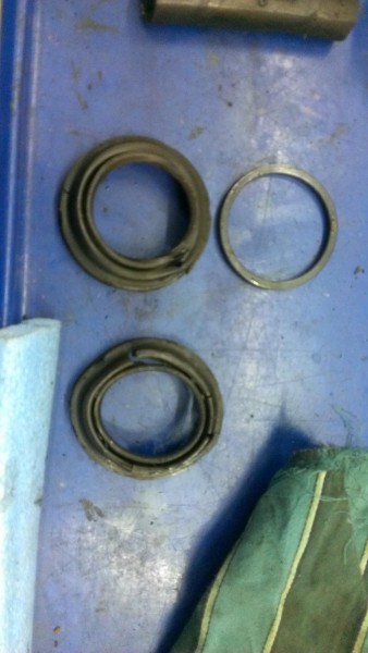

Сообщение Санык340 » Сб фев 16, 2013 6:35 pm
поршенек поколыхал мозГ,но не долго,тиски пару матов,и он отошол.
замена рем.комплекта,и будет счастье работает усе :idea:
еще поживет супорток
убитые сальники
новье

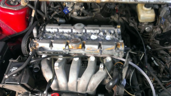

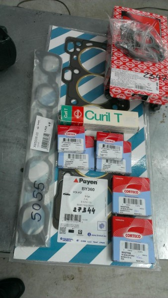

Сообщение Санык340 » Сб фев 16, 2013 7:41 pm

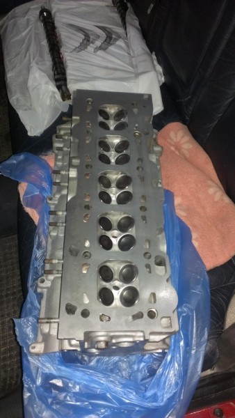

машинка снята с подьемника,еще неделю назад(небыло время отписать)
по результатам проделанной работы,моторист выложелся на все 300%,сборка головки после ремонта,замена ремней,роликов,чистка смазка,ну усе как по фен-шую :moil:
Сообщение Санык340 » Сб фев 16, 2013 7:47 pm

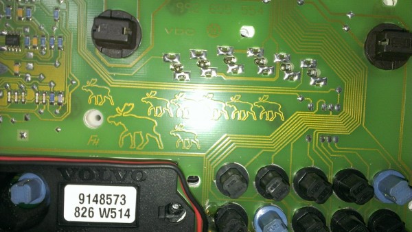

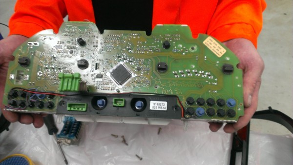

еще немного,с этого начиналось
замена приводной шестеренки на одометре,увенчалось успехом спс ivan@m
замер пошол с 000000км :idea:
результат проделаной работы
а тут "лоси"
приборная панель

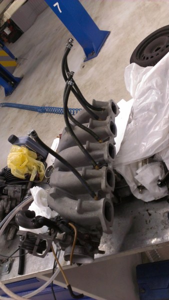

Сообщение Санык340 » Сб фев 16, 2013 7:52 pm
запуск прошол успешно,робота ровная аж душу радует :cars:
только вот не задача,криворукие руки "колхозника" который пытался сделать движок до меня,дали бреш в нижней крышке блока цилиндров,пускает соединение которое промазпно Куй его знает каким гЭрметиком :roulette:
но ничего поправимо и это,скоро выбиремся на устранение течи. :moil:
а пока наслаждаемся "самолетом" :cars:

Сообщение ivan@m » Сб фев 16, 2013 11:15 pm
Санык340 писал(а):еще немного,с этого начиналось
Саш это моя приборка с лосями??
Сообщение Санык340 » Сб фев 16, 2013 11:24 pm
нет это моя :oops:
твоя была обычная
Не сделав первый шаг

Сообщение Алежон » Пн фев 18, 2013 2:25 am
Миша шарит.А что это за приборка с лосями? не видел таких....
Сообщение Санык340 » Пн фев 18, 2013 8:23 am
ХЗ - сам ржал когда вскрывал,приборка 1995 года.
Стоит у меня.
Прикольно, разбираю, скучно...А тут лоси :o , да еще и табун :drag:

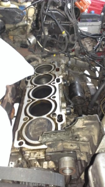

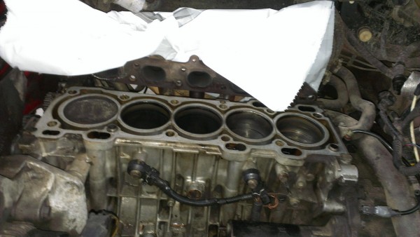

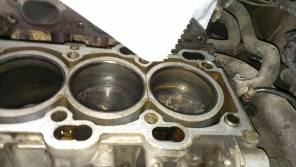

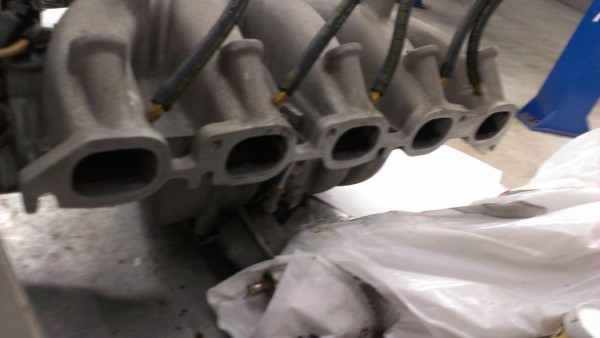

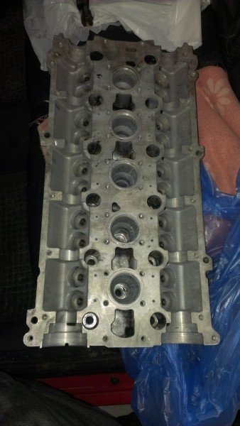

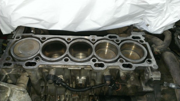

Сообщение Санык340 » Вт июл 16, 2013 12:23 am
Снял двигло.
Разобрал...
Расстроеный иду бухать...

Сообщение Санык340 » Чт июл 18, 2013 12:00 am
Сергей Doc писал(а):Блин, двигло же делали только? Шо ж такое?
Двигатель не особо делался - головку восстанавливал и прокладку менял...ну и ГРМ заменил.
