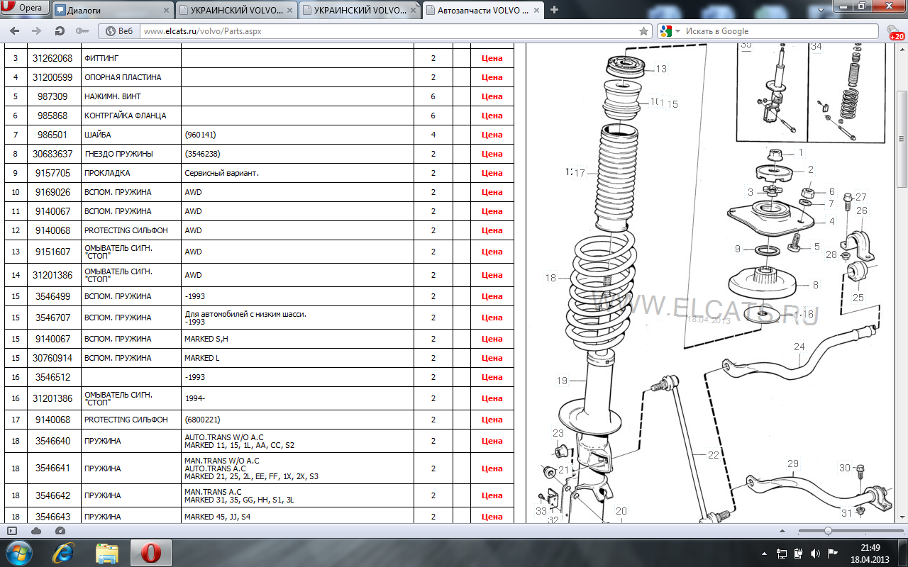

ivan@m написав:я их до 70 неразборных невидел ваапще. и втулки дета новые валяются-так что заходите раскажу легенду для тех кто не верит.
Разобрать то его можно и втулки наколхозить туда, но по факту он считается неразборным и оригинальные втулки отдельно не получиться купить.
Когда у меня была 850-я, подумывал купить на нее стаб от дорестайла, тот который якобы разборный, но заказать его по номеру не удалось, даже номер вроде с трудом удалось разузнать.
предлагаю всеже спорить насчет настоящего разборного заводского стаба и оригин втулок.

ollsoft написав:Та мне как бе пофиг, фотге давай :)
в гараж заеду. сфоткаю это в понед -среда если невпадлу будет. а втулки щас гляну на балконе. если нет то знач отдал Сереге850. у него тож разборной))
вот ссылка на позицию 24 http://www.elcats.ru/volvo/Parts.aspx?M ... t=3D00A082

ivan@m написав:
возле 24 позиции пометка NS, т.е. больше не поставляется и заменен на стаб новой конструкции т.е. на неразборный :D

ivan@m написав:
видел нестал уточнять. но он то был заводской. и у меня он есть. итого кто еще не верит?

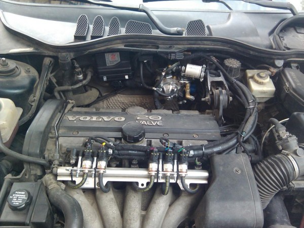

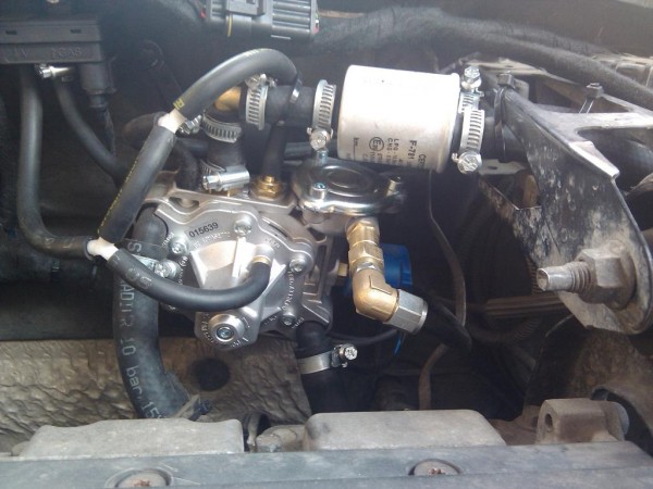

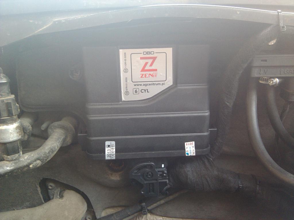

вчера зафигачил газ! Наборку оборудования сделал у Миши. балон и все по части газопровода мне сделали ребята из А-ГАЗ-а, опять таки по договоренности Миши, а уж электрику всю делал сам, ну а настраивал ЭБУ мне естесна тоже Миша)))
ЭБУ - Zenit-pro с возможностью чтения OBD-2
Редуктор - Арктика с запасом по мощности.
форсунки - Hanna
Балон - 52 литра под запаску ( удивило, что кроме него туда поместился домкрат, компрессор. провода для прикуривания, колесный ключ, и 2 баночки с искусственной замшей)
Итого: оборудование 4600
монтаж газовой части - 850грн
ну и 5 часов личного времени колупания с электрикой.
А еще поменял свечи - Оригинал
и высоковольтные провода - тоже оригинал.
За провода и свечи спасибо Максу mfch
Повідомлень: 3560
Re: а не ждали S70 2.5 20V!
Повідомлення Diringer » Сер квітня 24, 2013 6:11 pm
Ну и как ощущения от езды на газу?
З.Ы. Оформлять газ будешь?
З.З.Ы. Не понял по фото, а где у тебя бензообратка?
Diringer
Повідомлень: 1019
Повідомлення ivan@m » Сер квітня 24, 2013 7:00 pm
обратка под машиной

Повідомлення ARTYHA » Чет квітня 25, 2013 12:17 pm
нормально едет на газу.... немного подстроили сегодня с Мишей, у зенита есть крутая функция автоадаптации, он сам рисует график работы на бензе, а потом пересчитывает коррекцию под газ.

Повідомлення Никита » Чет квітня 25, 2013 11:05 pm
ARTYHA написав:нормально едет на газу.... немного подстроили сегодня с Мишей, у зенита есть крутая функция автоадаптации, он сам рисует график работы на бензе, а потом пересчитывает коррекцию под газ.
Миша мою прошивку не побывал подкидывать?) п.с. обратка как у меня ) редкая...хрень...

Повідомлення ARTYHA » П'ят квітня 26, 2013 11:50 am
не, Миша мне залил какую-то самую свежую! с автокоррекцией газовых форсунок по бензовым! вот испытываем))
по расходу пока не знаю.... ну у меня какая-то хрень с машиной! у меня бенза 14 литров хавает! сейчас выкатываю полный балон газа, буду считать. может и определю тогда в чем проблема по расходу бенза.
ибо по настройкам газовая смесь, как говорит Миша, довольно бедная, относительно бензовой. да и на бензе свечи коричнивые.... хз.... хто там знает, какая смесь если свечи коричнивые???))
