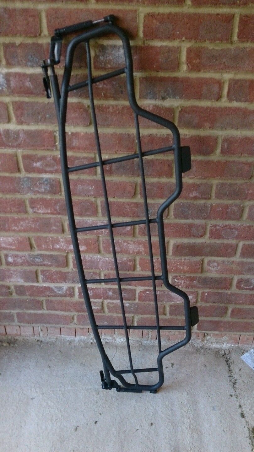

Повідомлення mute » Чет вересня 17, 2015 12:04 am
Был прикуплен очень нужный девайс
Для этого зверя)
Спасибо slava n :D

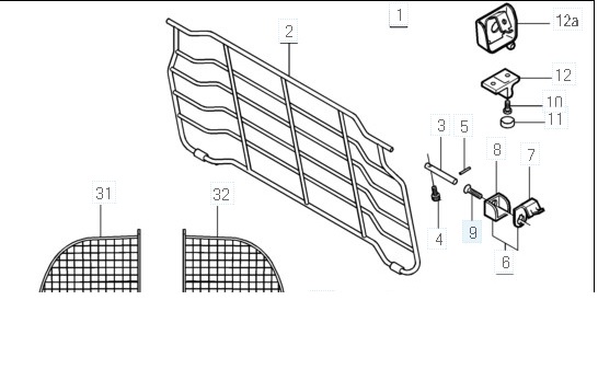

Повідомлення mute » Чет вересня 17, 2015 12:12 am
Похвастался) а теперь вопрос:
Посмотрите кто нибудь в vide или в каких каталогах это смотрят,я её третий день не могу в комп впихнуть,
размер винтов,которыми эта сетка крепится к потолку,особенно важна их длина,чтоб снаружи загибать не пришлось)).
Или прикуплю оригинальные если есть.
Ещё бы купил винты крепление рейлингов,а то мои подржавевшие,так как нет заглушек, собственно и заглушки тоже купил бы.

Повідомлення Retvizan77 » Чет вересня 17, 2015 12:24 am
Посмотри и скажи какие номера.

Повідомлення mute » Чет вересня 17, 2015 1:03 am
Retvizan77 написав:Посмотри и скажи какие номера.
Паша, номер 9 скорее всего.
И на рейлинги с заглушками посмотри картинку.
