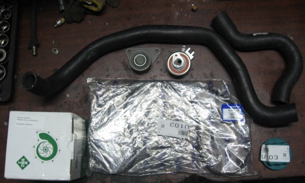

Выдувание тосола из под пробки расширительного бачка пришло к своему логическому завершению - стрелка температуры на приборке поднялась в красную зону, вентилятор дует на второй скорости (периодически переключаясь на первую), температура не падает.
Самодеятельностью решил не заниматься, поэтому с оптимистичными мыслями о замене головки или двигателя отправился к доктору. Доктор заменил термостат, датчик температуры и крышку бачка (оригинальную). Дуло исчезло. Теперь бачек сухой.
Попутно поменяли ремень, ролики ГРМ, помпу и патрубки радиатора.

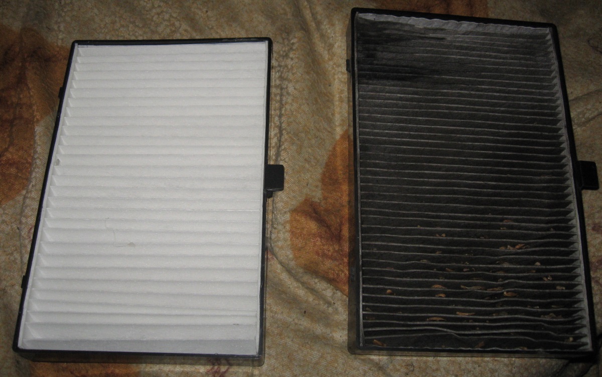

Не моргал дальний свет - поменял переключатель поворотов и света. Моргает.
Запотевали стекла в режиме климата - поменял фильтр салона - помогло.

Повідомлення Mihail » Нед березня 10, 2019 2:26 am
Алексей, у меня 2 вопроса.
1. Почему не делаешь ее сам? Ты же технарь. Искренне не понимаю.
2. Почему не пишешь цены на расходники, запчасти и работы? Мне лично это было бы очень интересно. Для сравнения.
Mihail
Повідомлень: 880
Звідки: Кременчук
Автомобиль: 460
Re: V70 I, 2,0Т
Повідомлення alexey500 » Нед березня 10, 2019 12:24 pm
Mihail написав:Алексей, у меня 2 вопроса.
1. Что могу сделать сам в течении дня, пока машина стоит на работе, или у друга на СТО за вечер - делаю сам. Сложные процедуры, считаю, лучше доверить тому кто эти машины ремонтирует каждый день. Так дешевле.
На четверке ремонт головки после обрыва ремня ГРМ занял у меня две недели. А мотрист меняет прокладку головы за день не напргаясь. В то-же время бензогенератор, который пацаны на СТО не смогли за день сделать, я отремонтировал за 5 минут. Эффективней когда каждый занимается тем что у него получается лучше всего.
Машина, так-же как и у тебя нужна для работы. Стоять долго нельзя. Время - деньги.
2.
Термостат и датчик - 1300, пробка (оригинал) - 620. Диагностика, работа - 500.
Ремень ГРМ (оригинал) - 1150, ролики - 1390, помпа - 850, патрубки - 650 пара, работа - 1500.
Четверка в ценах на запчасти попроще. Но по качеству и комфорту 850/70 на голову выше.

Повідомлення Алежон » Нед березня 10, 2019 8:57 pm
Вообще то страно.система охлаждения 5 цилиндровых моторов такая что циркуляции на заведенном особенно при включенном вентиляторе достаточно что б ездить вообще без крышки.думаю что дело хуже
Re: V70 I, 2,0Т
Повідомлення AndreyKa » Нед березня 10, 2019 10:17 pm
Алежон написав:Вообще то страно.система охлаждения 5 цилиндровых моторов такая что циркуляции на заведенном особенно при включенном вентиляторе достаточно что б ездить вообще без крышки.думаю что дело хуже
Там термостат, такое ощущение, стоял с завода. Да и неоригинальная крышка расширительного бачка вообще никуда не годится.

Повідомлення alexey500 » Пон березня 11, 2019 12:38 am
Покатаюсь - посмотрю. Уже две недели после замены катаюсь - пока сухо.

Чтобы сократить время простоя в будущем стараюсь устранить максимум косяков в том месте где ковыряюсь. Полез к генератору. Рядом шелестящий натяжной ролик. Не ставить же его назад и ждать когда он заклинит, порвет ремень где нибудь в неподходящем месте в неподходящий момент. И фару отремонтировал. Она тоже рядом была.

alexey500 написав:Мастер, менявший ремень, сказал метки на распредвалах не совпадали из-за растянутого ремня.
Так прямо и сказал: "кордовый ремень ГРМ растянут"?

Повідомлення alexey500 » Чет березня 14, 2019 10:53 pm
Mihail написав:
Как это выглядело я не видел и подробности не выяснял, но я ему доверяю.

Повідомлення Mihail » Чет березня 14, 2019 10:58 pm
Леш, кордовый ремень на то и кордовый, чтобы не растягиваться. В стиралках привод барабана ременной. Ремень кордовый многоручейковый, шкив барабана плоский. Регулировка натяжения ремня в современных сма не предусмотрена. Ремень, как правило, переживает стиралку. Его может сжечь при заклинившем барабане, он может разлохматиться, когда вылазит нить корда (это у полиуретановых), может потрескаться, но не растягивается. Подумай над этим.

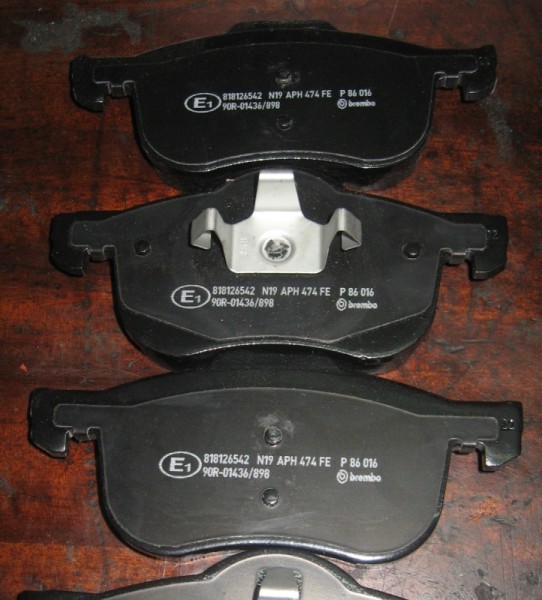

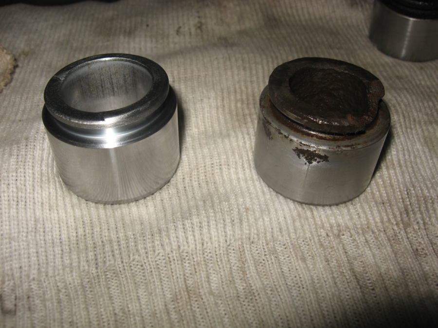

Повідомлення alexey500 » Сер квітня 10, 2019 10:47 pm
Дошли руки до тормозов. Поменял дефективный поршень сзади (с комплектом резинок) и колодки спереди. Теперь я четкий пацик с такими колодками. :-D
В процессе замены колодок обнаружил люфты на рулевых наконечниках. Поменял.
Ну и переобулся. Докупил две шины. Три бессонных ночи изучения результатов тестов шин журнала Зарулем, отзывов пользователей и ассортимента магазинов и совершенная резина найдена - Pirelli Cinturato P1. Оптимальное сочетание сцепления с дорогой, износостойкости, ударопрочности, комфорта и экономичности. По всем тестам лидирует Нокиан,, но до первой серьезной ямы.
