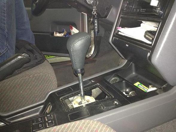

Итакс, переобулся уже в летнюю резину Silverstone FTZ Sport Evol 8
Снял размеры с пола для пошива ковриков, цена удовольствия 450грн за комплект из отличного светлосерого материала.

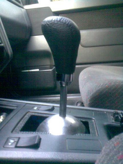

Обрезал кулису кпп, поставил новую рукоятку, ушел от кожанного чехла к hi-tehc решению типа
как закончу, скину фотки

ооо с кпп оч актуально тож обрезаная ручка и порваный чехол)) жду описания и фоток. потому как задумывался как сделать.

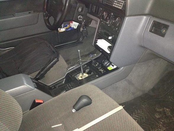

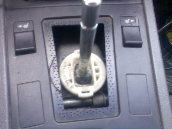

Повідомлення SoVa » Суб березня 17, 2012 11:43 pm
Заказал комплект задних и передних аммортов, все Monroe.

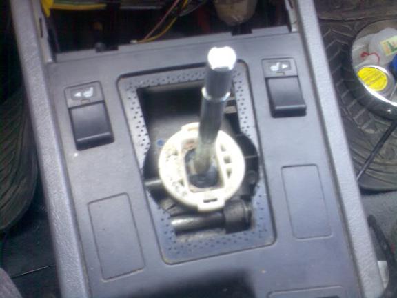

Теперь немного салонных переделок:

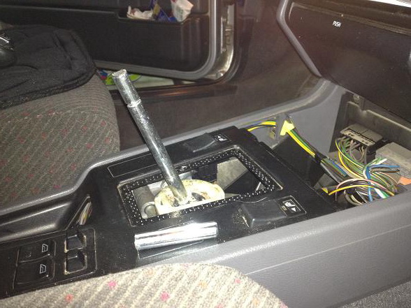

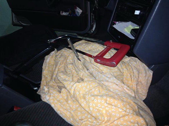

Итак, заголяем кулису и примеряем, меряем где резать
Отпиливаем по первой с верху стопорной прорези (мне так подошло)
Получаем укороченую кулису, пилится легко
Примеряем новую ручку
В заранее изготовленной полусфере радиусом 5см и высотой 5см просверливаем дырдочку диаметом 12мм
И для примерки одеваем на шток, если необходимо рассверлим чуть более

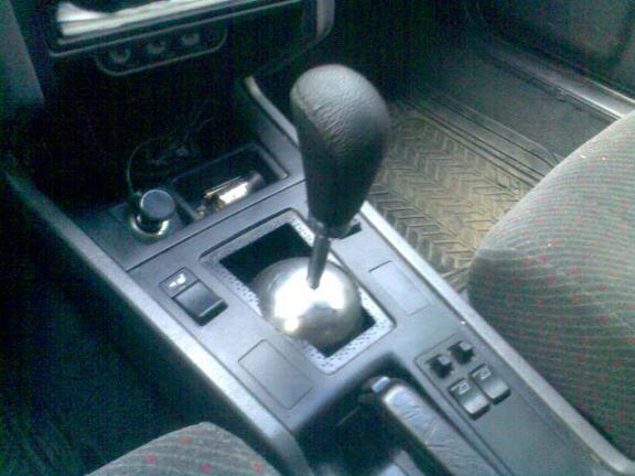

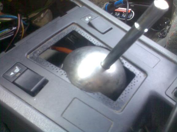

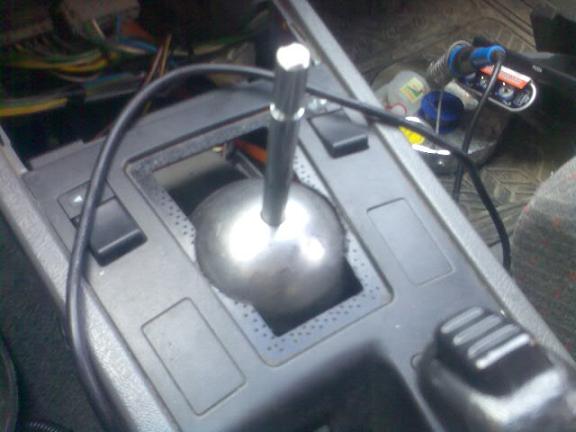

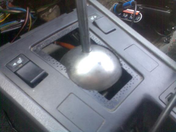

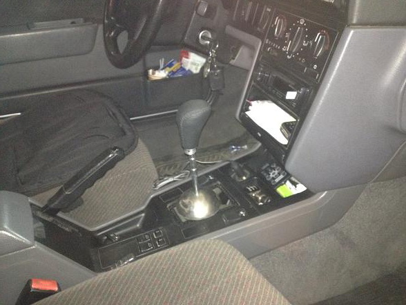

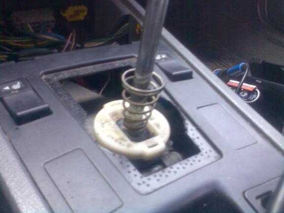

Повідомлення SoVa » Нед березня 18, 2012 12:19 am
Делаем замеры нужного радиуса для выреза в консоли, важно чтобы радиус был на нужном расстоянии от
центра кулисы - это 5см
Вырезаем чем можем, я выоспользовался паяльником
Заранее подготовленную пружинку, не слишком жесткую, одеваем на шток (нашел на староконке)
Откручиваем консоль 2 винта под пепельницей и 2 винта в бардачке-подлокотнике,
поднимаем и одеваем полусферу, опускаем консоль и ею прижимем полусферу, она подпружиненая снизу упирается в вырезаный нами радиус
Двигаем шток и проверяем остается ли полусфера на месте, если необходимо подрезаем лишние выступы, заусенции пластика и т.п., вобщем доводим.
Одеваем ручку и обкатывем её :D
Теперь осталось изготовить рамочку (из дерева) с окошком под шток, обклеить кожей (или нет) и скрыть всю порнографию под ней.

Повідомлення slava_n » Нед березня 18, 2012 2:12 am
прикольно получилось! я тоже над етим думаю уже больше года,но никак времени на ето нет! :oops:
задумка как на R60? :-P

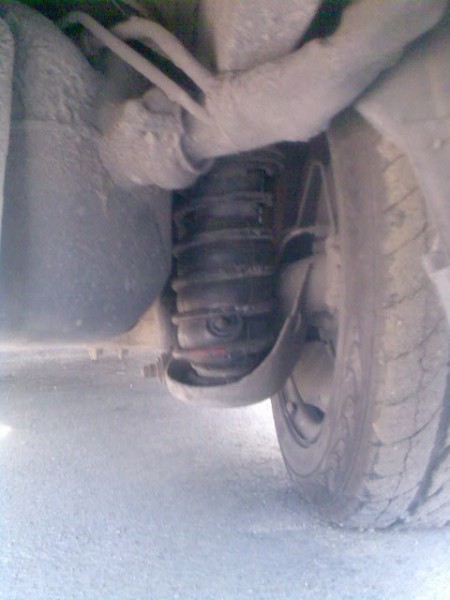

Повідомлення SoVa » Суб квітня 14, 2012 11:46 am
Бюджетный тюнинг задней подвески.
В результате - тише стала проезжать неровности, меньше крены в поворотах, ну и немного повыше, а если нужено, то можно и много повыше.
Бюджет - 265 грн
В дальнейших планах полностью отказаться от задних пружин (а может и от передних) в пользу пневмоподушек.

Повідомлення Stas340 » Нед квітня 15, 2012 4:30 pm
А они к компрессору подключаются или как? :oops: в этом деле геть темный :oops: 8-)
Re: Volvo forever 850 GLE
Повідомлення SoVa » Нед квітня 15, 2012 5:35 pm
Stas340 написав:А они к компрессору подключаются или как? :oops: в этом деле геть темный :oops: 8-)
Эти просто накачал 1,5 кг и все, там стоят стандартные нипели.
А вот полную пневмоподвеску придется снабжать компрессором (обычный автомобильный компрессор-насос для колес), ресивером, можно кран уровня пола, и пару электроклапанов для стравливания воздуха из подушек.

Повідомлення Sergey 850)) » Суб квітня 21, 2012 11:39 pm
SoVa написав:
мне чета кажется что подушки могут протереться об пружину, может я не прав? :( а за думка не плохая))
Повідомлень: 999
Повідомлення SoVa » Нед квітня 22, 2012 12:16 am
Sergey 850)) написав: мне чета кажется что подушки могут протереться об пружину, может я не прав? :( а за думка не плохая))
Протереться им можно, но это осложняется тем фактом, что подушка сжимается и растягивается вместе с пружиной, поэтому места контакта не смещаются.

Повідомлення FanVolvo » Нед квітня 22, 2012 10:04 pm
SoVa написав:Бюджетный тюнинг задней подвески.
Бюджет - 265 грн
по подробней можно, для не просвещенных, что это ты поставил и как это будеш совершенствовать?
