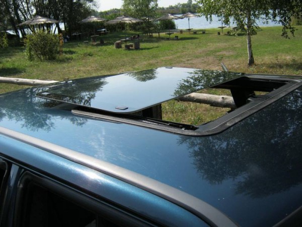

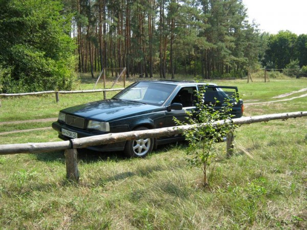

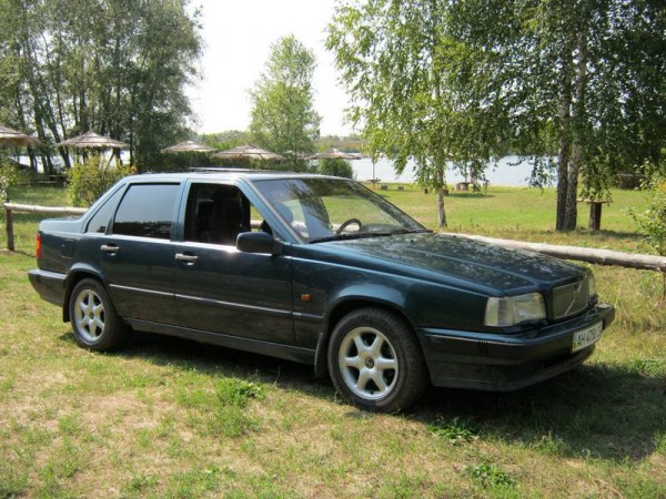

Повідомлення nikolajs » Пон серпня 27, 2012 7:21 pm

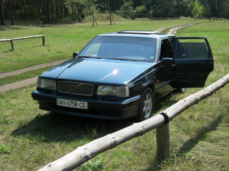

Давно обещал. Правда листва еще не желтая, но выпал погожий денечек и выехали с семьей на природу. Кстати говоря, можно и клубом в это место выехать, очень классное место и есть где порыбачить.

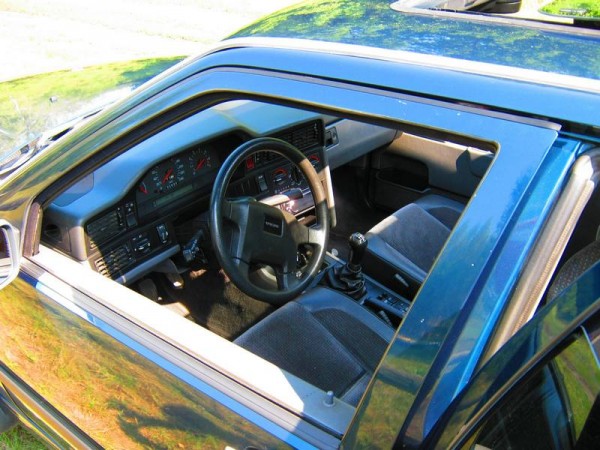

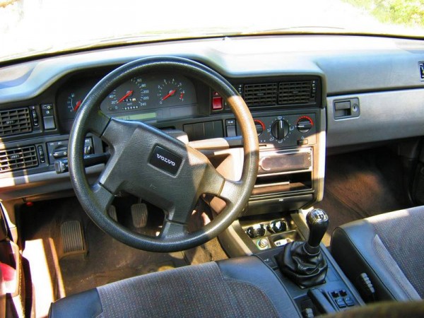

Повідомлення nikolajs » Пон серпня 27, 2012 7:25 pm
Еще парочка, а то как всегда не влезли все.

машина супер ;) ,особенно люк жирный

Повідомлення Pasa0903 » Вів серпня 28, 2012 7:45 am
Зачетный Олень! :D

Повідомлення Aleksander » Вів серпня 28, 2012 8:44 am
Хороша машинка!!!! :-P

ЖИР!

Повідомлення Cobra 11 » Сер серпня 29, 2012 10:44 pm
Красавица! ;)

Повідомлення Андрей-Volvo » Сер серпня 29, 2012 11:37 pm
Красивая ! :-P :-P
