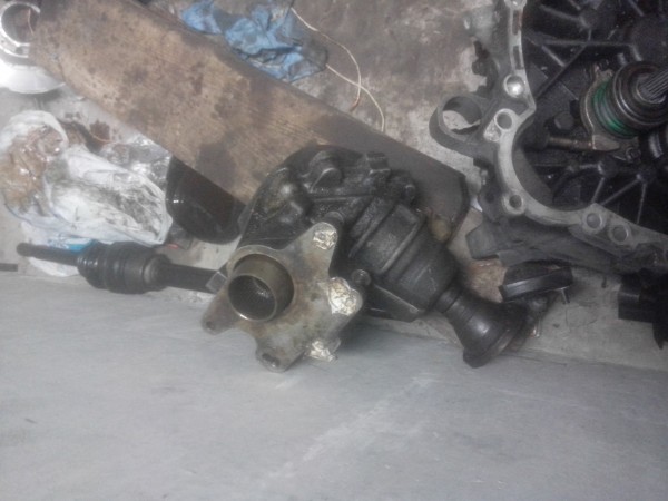

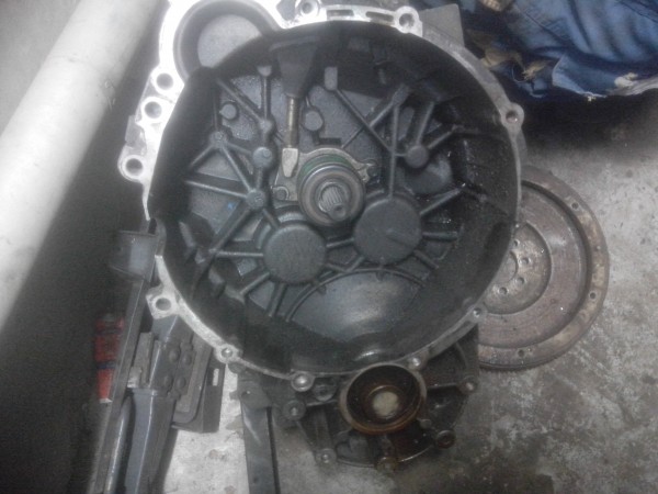

Процесс пошел,произвели деффектовку кпп м 58 и угловой передачи,надеюсь что скоро начнем ставить.

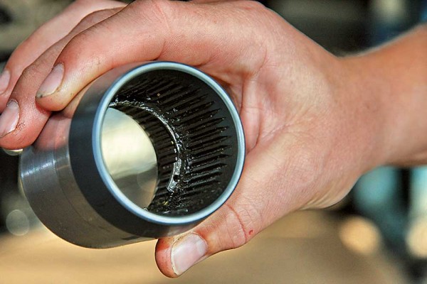

Вопросик а кто знает номер втулки угловой передачи для кпп м58?

Называется она втулка угловой передачи. до 2000 не нашел после 2000 есть ремкомплекты кит.полные его номер 30787988
туда входит втулка 9495034 стопорное кольцо 8636196 уплотнение вед. вала 8636195
жалуется народ что на 90 их часто разрывает когда передние колеса например в песке,а задние на асфальте,навалил газку и все.

Был сегодня у официалов,ничего конкретного по муфте не сказали. Дали номерки 31256008 , 9181408 , 9143910.

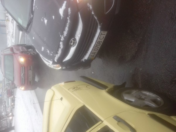

Сегодня прилетело в задний бампер.
Повідомлень: 1466
Re: VOLVO 850 T-5R
Повідомлення xoxlov » Чет лютого 19, 2015 11:31 am
Вроде все целенькое.

RomanBMS написав:Сегодня прилетело в задний бампер.
Эр тормоза дают о себе знать

Повідомлення RomanB » Чет лютого 19, 2015 12:17 pm

Повідомлення RomanB » Чет лютого 19, 2015 12:18 pm
Я уже стоял

А втулка то нашлась,кто нашел тому спасибо.
