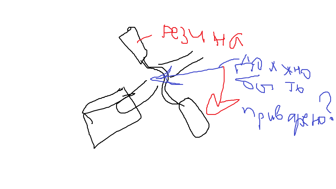

Рисунок очень схематичный,ота шняга должна быть приварена к трубе глушака?Самый кончик глушака,извините за рисунок,я застал времена когда калькулятор работал только от сети :grin:

Сообщение Игорь74 » Вс мар 09, 2014 11:40 am
Начало тарабанить сзади,залез под машину,глушак лупит об задний бампер,отета поперечина идет вместе с глушителем,или отдельно крепится?Взял хомут большой и присобачил на место,ну не покупать же трубу иззи этого

Сообщение Diringer » Вс мар 09, 2014 12:49 pm
Заедь, покажу как... :D
З.Ы. Да, должна быть приварена.

Сообщение nikolajs » Вс мар 09, 2014 8:46 pm
Прихватить сваркой и ок. Я себе все 4 резинки поменял, а то передние разорваны были и немного растянуты задние, при этом тоже при старте глушак немного тарабанил.
