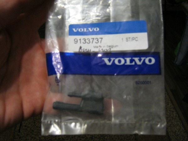

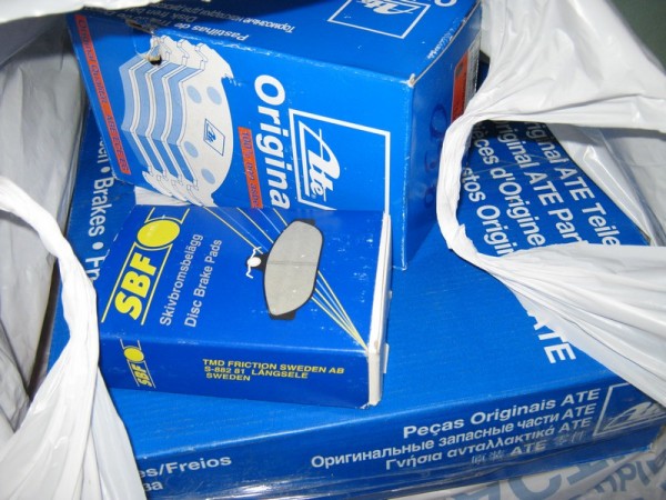

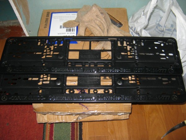

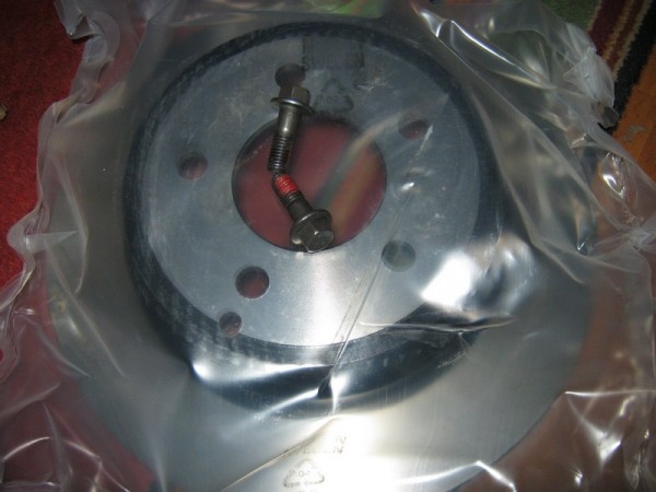

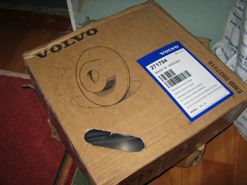

Повідомлення nikolajs » Пон лютого 03, 2014 11:43 pm
Итак, продолжаем. Готовимся к ремонту тормозной системы. Под замену диски, колодки.... остальное поглядим на состояние. Плюс, небольшое баловство в виде номерных рамок. Почему? 2 причины. Первая - эта машина тут покупалась! Вторая - я ж официальный диллер СОЛЛИ+ :)
Перед - диски, колодки АТЕ
Зад - диски оригинал (очень удивлен качеством упаковки и комплектации), колодки SBF.
И купил брызгалки родные на дворники фар, теперь новые щетки нужно.
