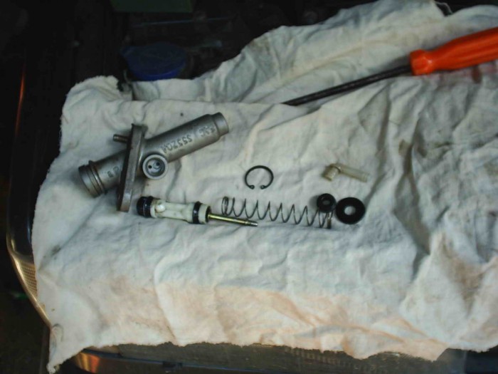

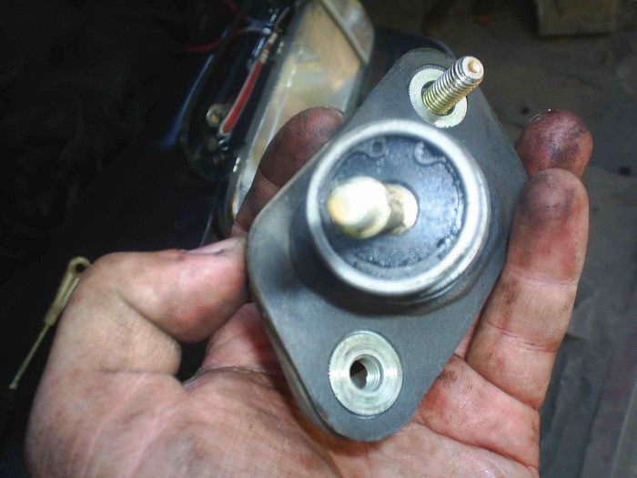

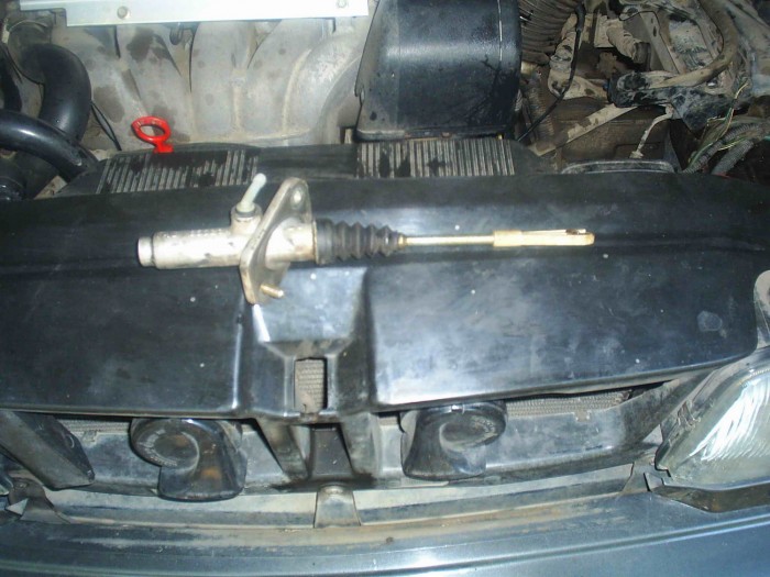

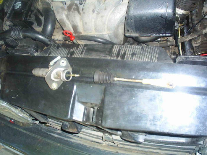

Немного о сцеплении...
Месяца полтора назад начал замечать, что педаль сцепления поутру мягче, чем на прогретой машине. Процесс потихоньку прогрессировал, пока педаль сцепления вообще перестала отходить назад полностью. Подумав, решили прокачать... педалькой, как в "класике". Педалька утонула, назад возвращаться не захотела, а при попытке вернуть её в рабочее положение выяснилось, что жидкость из бачка в главный цилиндр идти не хочет :o . Не долго думая, соорудили на бачок крышку с золотником, взяли компрессор, дунули 2 атмосферы и вернули педали былую твердость :viking: . Хватило этого ровно на 2 дня, после чего поутру педаль снова была обнаружена сильно "размякшей". :sad: Дело ясное, что с главным цилиндром непорядок.
Залез в Вадис и распечатал инструкцию по снятию главного цилиндра сцепления. Прочитал и прослезился. Процедура, если следовать теории, должна сопровождаться снятием вакуумного усилителя тормозов и частичной разборкой педального узла. Залез в машину, посмотрел, как это выглядит вживую и прослезился ещё раз - так корячиться не хотелось. Позвонил в "Скан", спросил, сколько стоит новый цилиндр - прослезился в третий раз - 162 евро... Правда, насторожило замечание продавца о том, что эту деталь у них ещё отродясь никто не заказывал...
В общем, купил пол литра тормозухи типа DOT4, взял крышку и компрессор и почти всю её пролил через сцепление - типа промыл. Не полегчало. Понял, что придется снимать. Забросил Вадис подальше и начал рыться в книгах. А там все просто - 4 предложения: снять воздухан, крышку колен, открутить гайку и болт, вытянуть цилиндр. И ничего о вакуумном усилителе! Как написано, так и сделал. Спокойно вылезло мимо усилителя (не без секса, естественно, но...).
А дальше выяснилось, что главный цилиндр сцепления спокойненько разбирается посредством снятия стопорного кольца.
Внутри оказался весьма пристойный цилиндр, манжеты ещё очень даже ничего, некоторое количество грязи и наглухо забитое одно из отверстий для подачи тормозухи.
Все промыл, собрал, поставил на место. Теперь жидкость спокойно протекает из бачка по системе сцепления. Правда педалькой так и не прокачивается. Пришлось прибегнуть снова к помощи крышечки.
Пару дней уже езжу с твердым сцеплением. Как оно дальше будет - посмотрим...

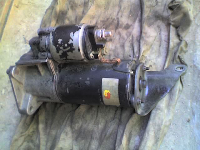

Совсем чуть чуть о стартере...
У свежеприобретенной машины после отпускания ключа стартер частенько скрипел. "Специалист" сказал, что скоро его на замену. Проскрипел я в итоге до мая, когда привезя родню на дачу не смог завести машину, чтобы заехать на участок. Вращаю ключ, а стартер молчит и даже не дергается. Путем недолгого мозгового штурма и элементарных проверок выяснилось, что стартеру хана. Завели с толкача и приехали домой на разборки.
Вооружившись материалом из нета (http://www.volvo850.ru/sdelay/starter1.htm - огромный респект создателю), снял кожух вентилятора и спокойненько открутил стартер. Вот он.
Вскрыл в соответствии с вышеприведенными рекомендациями и выяснил, что стерлись в ноль 2 щетки.
Т.к. щетки приварены к деожателю контактной сваркой, купил за 105 грв новый щёточный узел, подогнал его к железу (он то и родной, Бошевский, стоял кривовато, а тайваньский, не смотря на совпадение номеров, вообще лез криво) и собрал все на место. Ах, да, забыл, что после разборки потратил около двух литров соляры на промывку нереально грязных внутренностей. Бендекс оказался нормальным, планетарка тоже. Вымытые кишки перед сборкой смазал Хадовской восстановительной смазкой для подшипников (зеленая и вонючая). Коллектор привел в порядок надфилем.
После установки агрегата на место напрочь исчезли скрипы при старте - все стартует легко и весело.

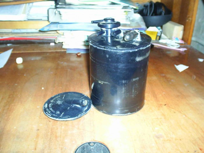

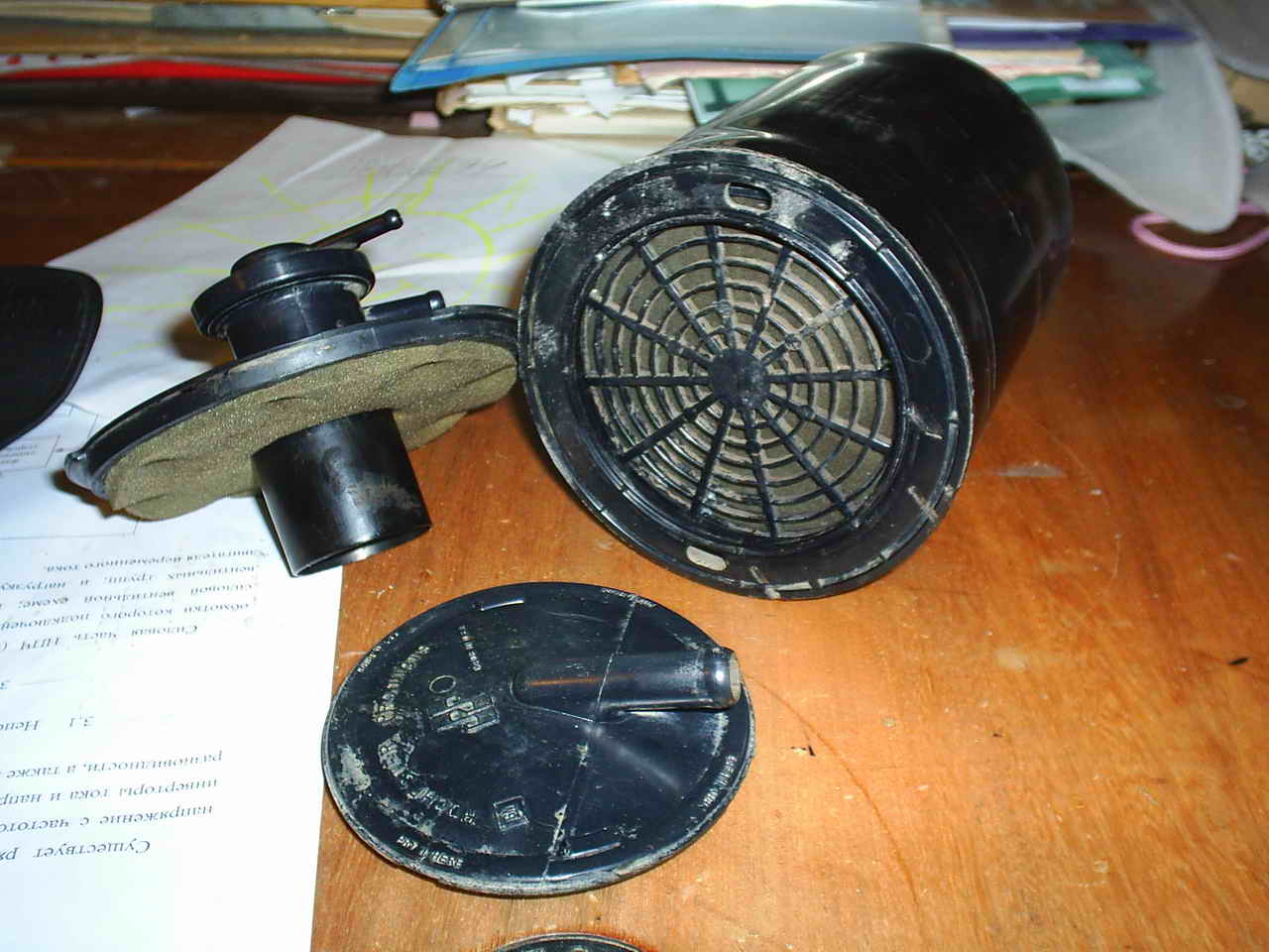

Дошла таки очередь до угольного фильтра EVAP. Будучи перевернутым в нормальное положение из него начал сыпать уголь. Снял и вскрыл.
Внутри оказался подпревший паралон и жутко вонючий активированный уголь. Паралон заменил, уголь прокалил (завонял всю квартиру :grin: ), частично заменил на прокаленный ранее уголь из водного фильтра, склеил (цианопан рулит :idea: ).
Сегодня все собрал на место, поставил как положено. Все работает. Но желание заглушить все трубки к дроссельной заслонке остались...

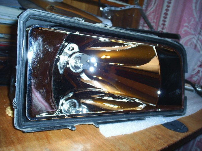

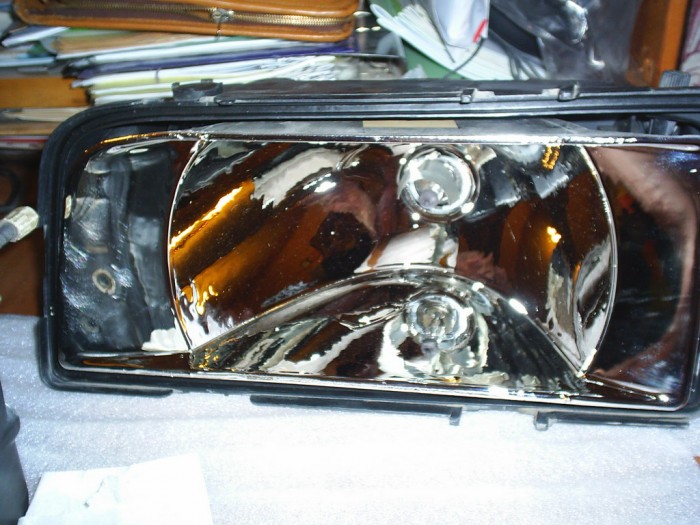

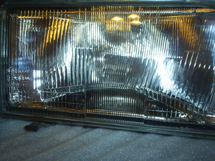

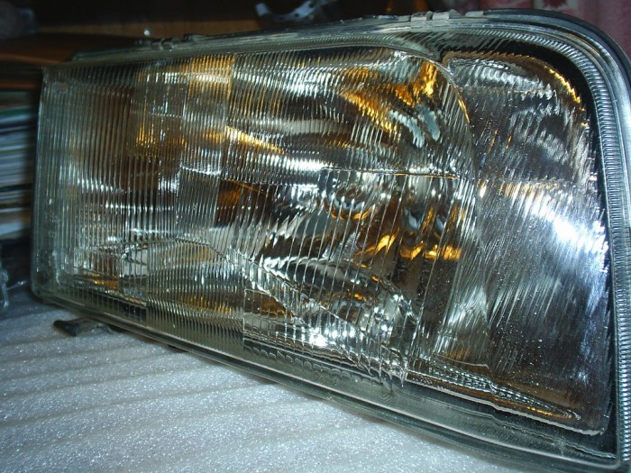

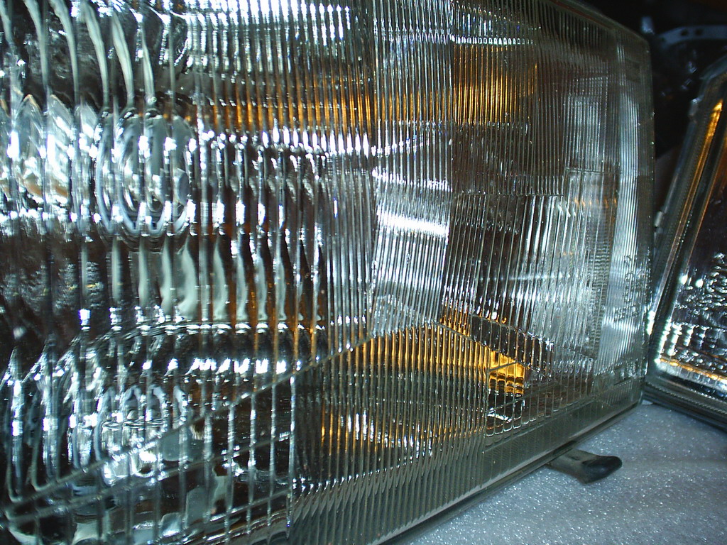

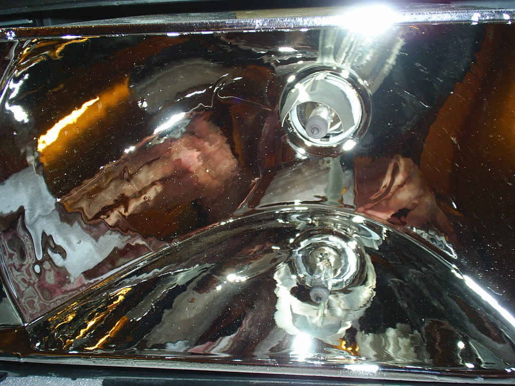

Решил заняться фарами. Стекла - на полировку, отражатели - на восстановление. Стекла отполировали отлично, 350 грв за пару при цене нового в 600 грв - нормально. А вот с отражателями... Нашел ту Харьковскую контору, которая предлагала восстанавливать методом напыления. 180 грв отражатель. Мои приличненько подгорели, практически до пластика, сверху и снизу, поэтому созвонился, отвез, и сегодня забрал.
На первый взгляд вроде ничего, но на второй... Если там что то и напылялось, то затем обильно заливалось лаком. Причем не аккуратно. Видны наплывы и масса пыли. Ребята, конечно, утверждают, что продержится все это долго, на я, честно говоря, несколько разочарован. Для себя решил, что если облезет, возьму китайский биксенон линзами под Н4 и не буду больше заморачиваться.
Собрал фары, завтра пойду ставить.

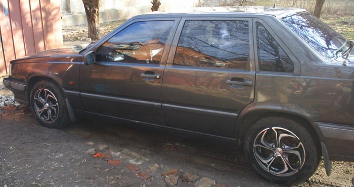

На выходных поставил точку на почти годичной эпопее поиска второго комплекта колесных дисков. Окончательно убедившись в том, что подобрать четырехболтовый аналог с другой марки так, чтобы потом не пришлось колхозить с проставками или расточкой ц.о. нереально, решил ставить новые. Вывалив номенклатуру подходящих мне дисков 15-го радиуса (http://autoshini.com/shop/diski-4x108-R ... 0-0-search), выбрал такие, какие больше всего понравились. Цена у них оказалась приятной. Заказал и через 4 часа они уже стояли на моей машине с комплектом летней резины.
В реальной жизни диски оказались ещё красивее, чем по каталогу. Основа - графит - практически идеально совпала с цветом авто, рисунок - яд , объемная структура лучей тоже радует!!! Я более чем доволен выбором. Эстетика машины явно улучшилась.
З.Ы. Брать комплект б.у.-шных родных не захотел по нескольким причинам: а) у меня один комплект родных уже есть; б) родная шестилучевая звезда мне не очень то и нравится; в) нет ни малейшего желания платить за комплект 20-ти летнего старья как за комплект новых.

Сообщение ARTYHA » Вт апр 12, 2011 7:50 pm
дело конечно хозяйское, но чет мне запахло ВАЗом сразу :?
Re: Бортовик Volvo 850 GL
Сообщение Алежон » Ср апр 13, 2011 12:50 am
это самые стремные диски которые я, когда либо видел на 850
Сообщение Diringer » Ср апр 13, 2011 10:40 am
Алежон писал(а):это самые стремные диски которые я, когда либо видел на 850
Хе-хе! Как говорится, на вкус и цвет... :D А то все массово звезды да телегообразные спицы... надоедает.
