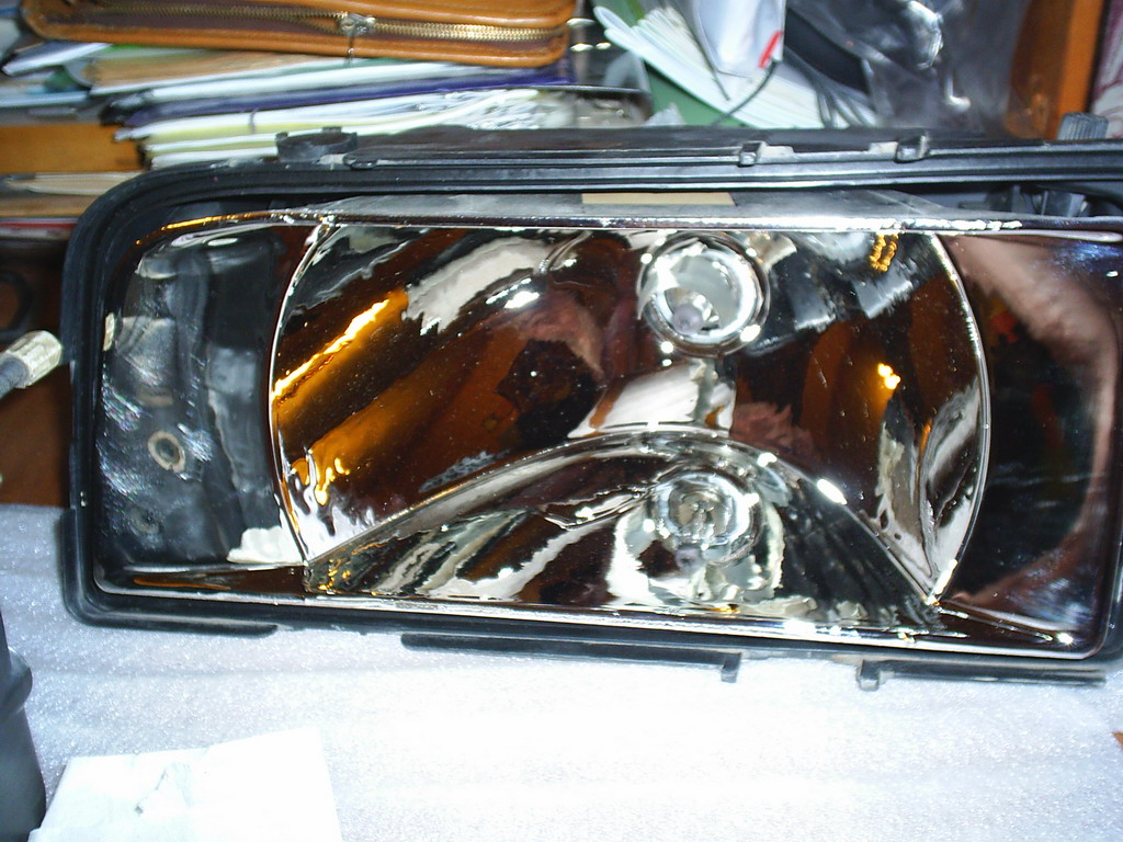

Решил заняться фарами. Стекла - на полировку, отражатели - на восстановление. Стекла отполировали отлично, 350 грв за пару при цене нового в 600 грв - нормально. А вот с отражателями... Нашел ту Харьковскую контору, которая предлагала восстанавливать методом напыления. 180 грв отражатель. Мои приличненько подгорели, практически до пластика, сверху и снизу, поэтому созвонился, отвез, и сегодня забрал.
На первый взгляд вроде ничего, но на второй... Если там что то и напылялось, то затем обильно заливалось лаком. Причем не аккуратно. Видны наплывы и масса пыли. Ребята, конечно, утверждают, что продержится все это долго, на я, честно говоря, несколько разочарован. Для себя решил, что если облезет, возьму китайский биксенон линзами под Н4 и не буду больше заморачиваться.
Собрал фары, завтра пойду ставить.
