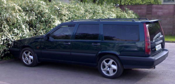

Авто Volvo 850 T5 (2.0, B5204T, 5МКПП). Наверное если быть точнее 855 Т5
Машина была куплена в ноябре 2006 с пробегом 172 000 и некоторыми проблемами, часть из которых уже исправлена.

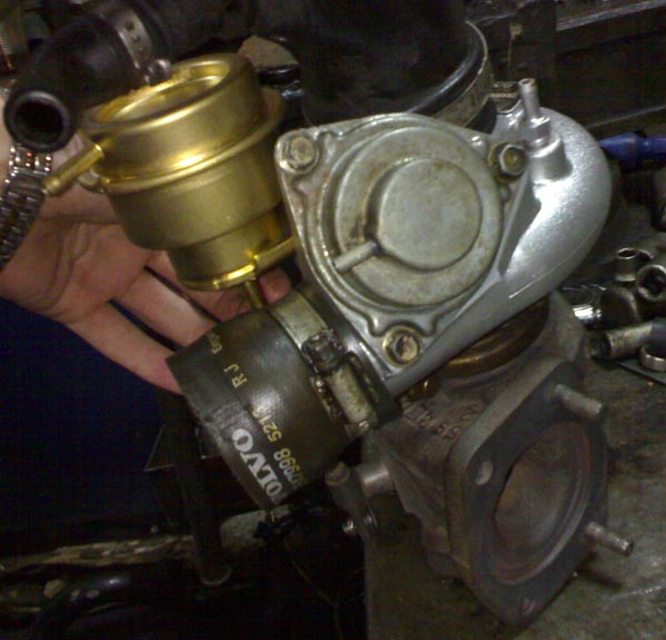

турбина после капремонта

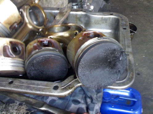

Re: Бортовой журнал 855 Т5 (Viking)
Повідомлення Viking » Суб квітня 25, 2009 9:01 am

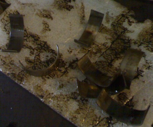

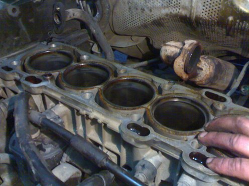

шатунные вкладыши - 1100 грн
кольца - 575 грн
комплект прокладок и сальников - 800 грн
ремень грм (ориг.) - 470 грн
герметик volvo (тюбик 50 мл) - 460 грн
воздушный фильтр + маслянный + масло + антифриз и вода - 470 грн
установлена отреставрированная турбина 15G (1300грн), заменена на отреставрированную рулевая рейка(1200грн), устранены еще несколько течей по соединениям шлангов путем замены уплотнителей, заменены вкладыши и кольца, сальники клапанов, сальники распредвалов и т.п. Цены на запчасти не помню точно, т.к. не записывал, а с памятью последнее время не очень. + работа.
350 км пробега после окончания сборки - полет нормальный

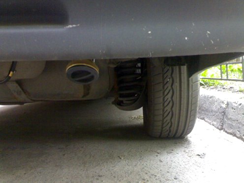

а теперь еще газ

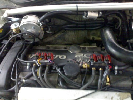

Повідомлення Viking » Чет грудня 31, 2009 12:42 am
давно не писал...
переставил газовые форсунки. не без помощи восстановили чтение оборотов двигателя газовым блоком.
в очередной раз реставрировал турбину, не ремонтировать, не ставить назад пока не научились :roulette:

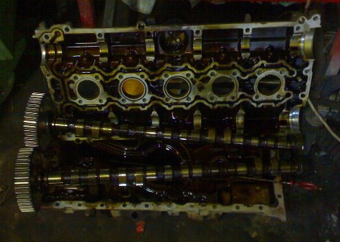

и в турбине и в моторе... движка на доработке.

вместо обещаных 2 недель ремонт был 3 недели, как всегда куча подробностей обнаружилась... что-то исправил, что-то уже в процессе будем дорабатывать..
одним словом опять обкатка :(

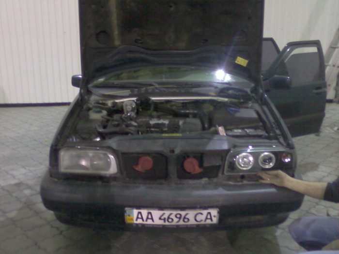

Повідомлення ivan@m » Вів листопада 09, 2010 8:37 am
Повідомлення Viking » Вів листопада 09, 2010 11:13 pm
а чего так злобно :? ща все есть
Viking
Повідомлень: 1594
Звідки: Севастополь - Киев
Автомобиль: S60
Клубная карта №: 3

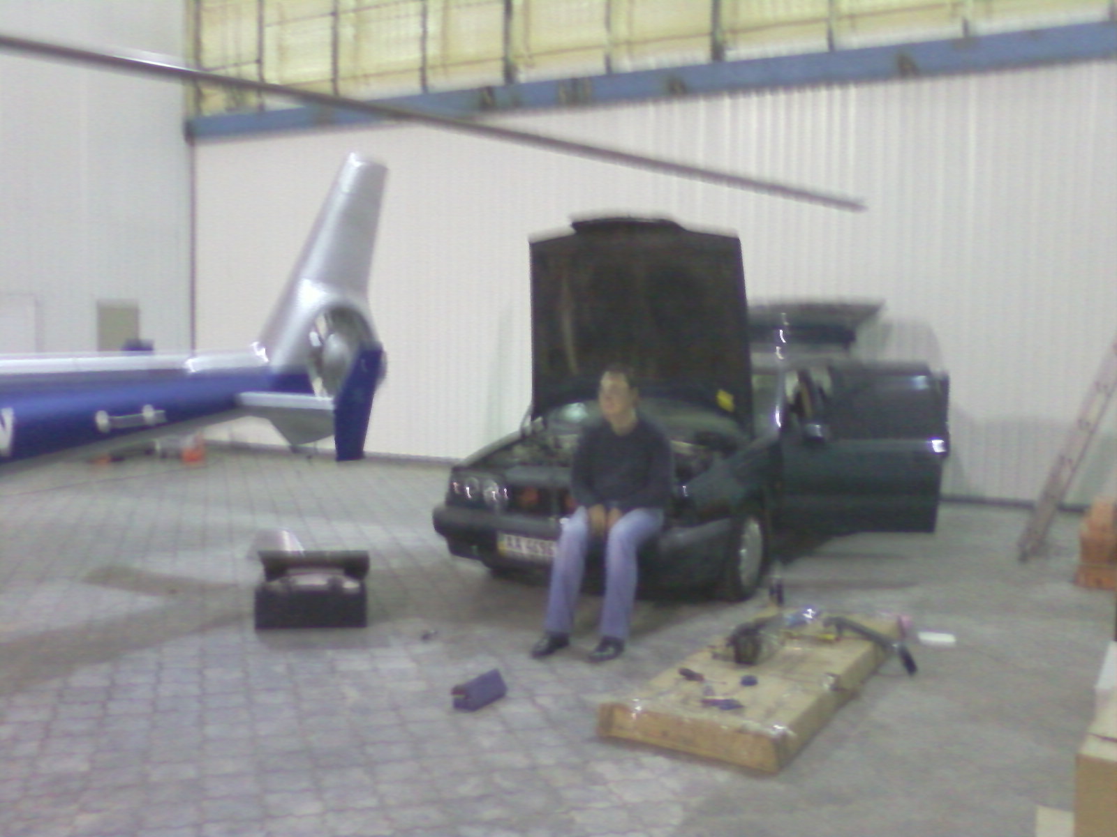

Повідомлення Anatoli » Вів листопада 09, 2010 11:42 pm
А на второй фотке Анатолий после установки фар посматривает на винт вкрадчивым взглядом. :drag: Как свет?
Anatoli
Повідомлень: 972
Клубная карта №: 65
Повідомлення ARTYHA » Вів листопада 09, 2010 11:54 pm
ах, да-да-да! наслышаны)))
это Ванькин вертолёт там стоит?)))
Повідомлень: 3560
Повідомлення Viking » Сер листопада 10, 2010 12:16 am
свет бомба.. непривычно.. сегодня уже по темному ехал из Запорожья, привыкал... нужно немного поднять и вообще лучше на стенд.
вертолет да... :drag: жирный
8-) Ивану отдельное спасибо за место и помощь
Повідомлення drop » Сер листопада 10, 2010 12:23 am
А ХОЧУ СЕБЕ сколько денег где брал (я про фары) у меня они дорестайлинговые такие есть ?
drop
Повідомлень: 1229
Автомобиль: 850 GLT
Клубная карта №: 8
Повідомлення Viking » Сер листопада 10, 2010 12:28 am
твоих не видел... тебе можно билинзу втыкнуть ... знаю одну тройку на которой это реализовано.. на выходных сфоткаюю

Повідомлення drop » Чет листопада 11, 2010 2:23 am
Так для линз вроде как рефлектор нужно сполировывать ????
drop
Повідомлень: 1229
Автомобиль: 850 GLT
Клубная карта №: 8
Повідомлення Viking » Чет листопада 11, 2010 3:00 am
необязательно... и с ним работает
Viking
Повідомлень: 1594
Автомобиль: S60
Клубная карта №: 3
Повідомлення drop » Чет листопада 11, 2010 1:27 pm
Viking написав:необязательно... и с ним работает
А пучок линзы не разсеивается ?
drop
Повідомлень: 1229
Автомобиль: 850 GLT
Клубная карта №: 8
Повідомлення ALASTOR » Чет листопада 11, 2010 7:01 pm
drop написав:
Грань просто смазывается, с рефлектором , без него она четкая. ну и главное попасть в нужное место стекла :)
Ждите фоток от толика :)
