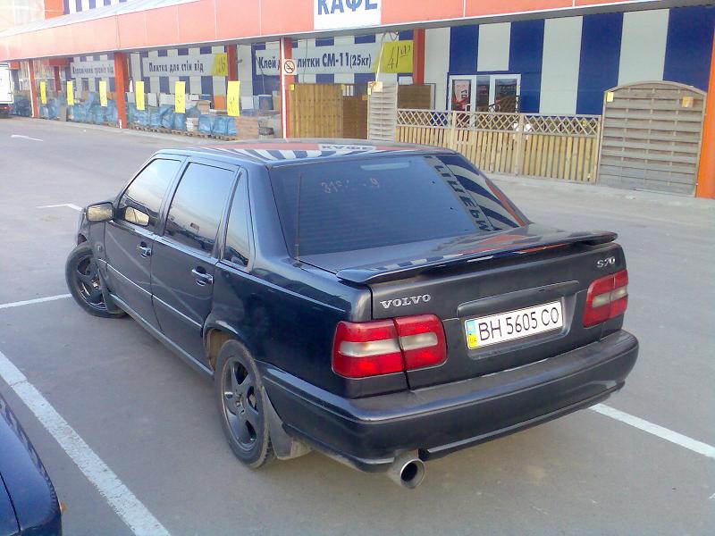

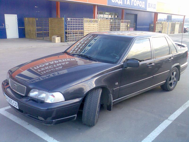

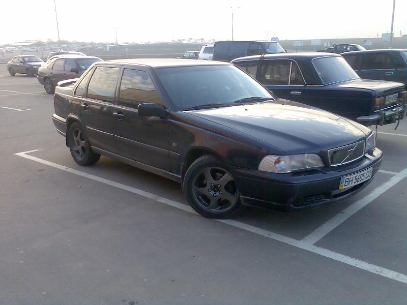

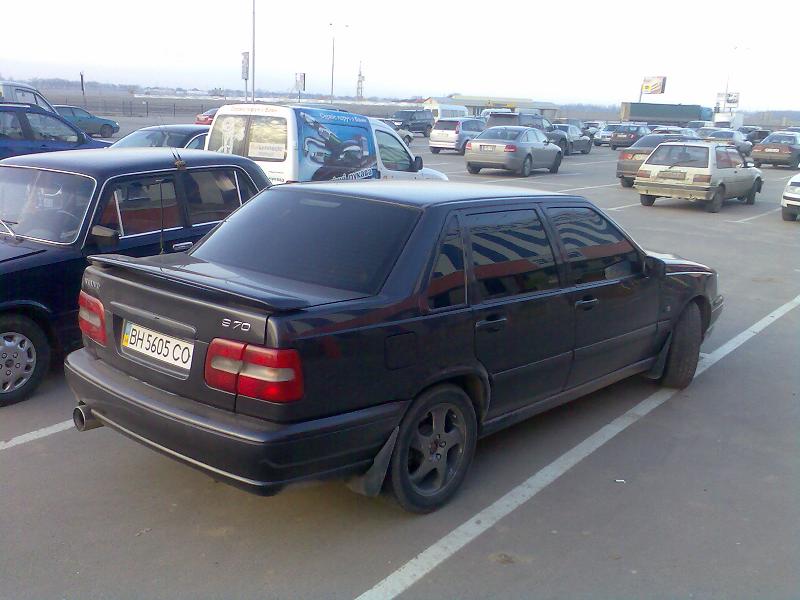

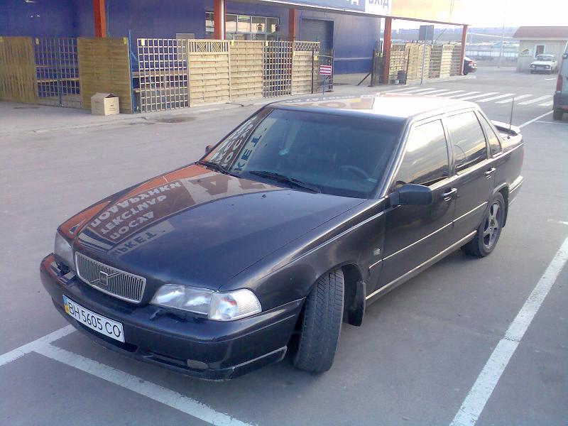

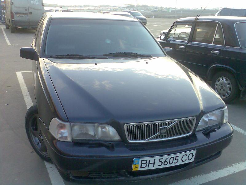

Повідомлення SoVa » П'ят лютого 26, 2010 7:35 pm
А вот и фотки
