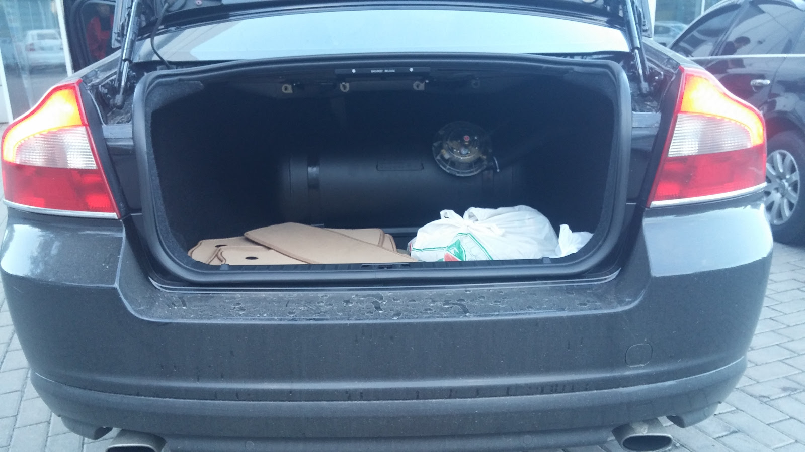

С приобретение своей машины S80 3.0T начинаю вести на форуме свой блог.
Начну с того что установил ГБО (фотки прилагаю)
Расход газа в городе: В среднем 16 литров
Оборудование: Romano
Пробег: 85000

Ну уже сразу видно что фильтр газовой фазы один и тройник за ним. Плохое решение для Т6 мотора

Сообщение ARTYHA » Чт май 19, 2016 6:22 pm
Merlin писал(а):Ну уже сразу видно что фильтр газовой фазы один и тройник за ним. Плохое решение для Т6 мотора
к сожалению это самое наверное безобидное что есть в этой установке.
Извините конечно, но я бы руки поотбивал за такие установки.
во-первых, да, фильтр! такой фильтр в состоянии пропустить газа на мотор ланоса или максимум лачетти, но никак не на 280ти сильный Т6.
во-вторых, за такую укладку шланг и навески я бы не платил вообще.
в-третьих , установить в багажник баллон автомобиля, у которого складываются задние сиденья для погрузки габаритных вещей, это вообще кощунство! теперь в ней можно возить разве что сумку для одежды на 2 дня.

Сообщение Merlin » Чт май 19, 2016 6:51 pm
Ну шланги это ладно, это еще нормально, на вентилятор не намотает и уже хорошо. а тип балона, ну мало ли может клиент так захотел. всяко бывает.
меня больше интерисуют форсунки газовые редуктор и электроника. уверен что чтото и там не так

Сообщение ARTYHA » Чт май 19, 2016 7:15 pm

Сообщение Саша » Чт май 19, 2016 9:45 pm
Хорошая машина, будем следить за бортовиком.
Конечно баллон на пол багажника это жесть, но может Вы им особо и не пользуетесь.

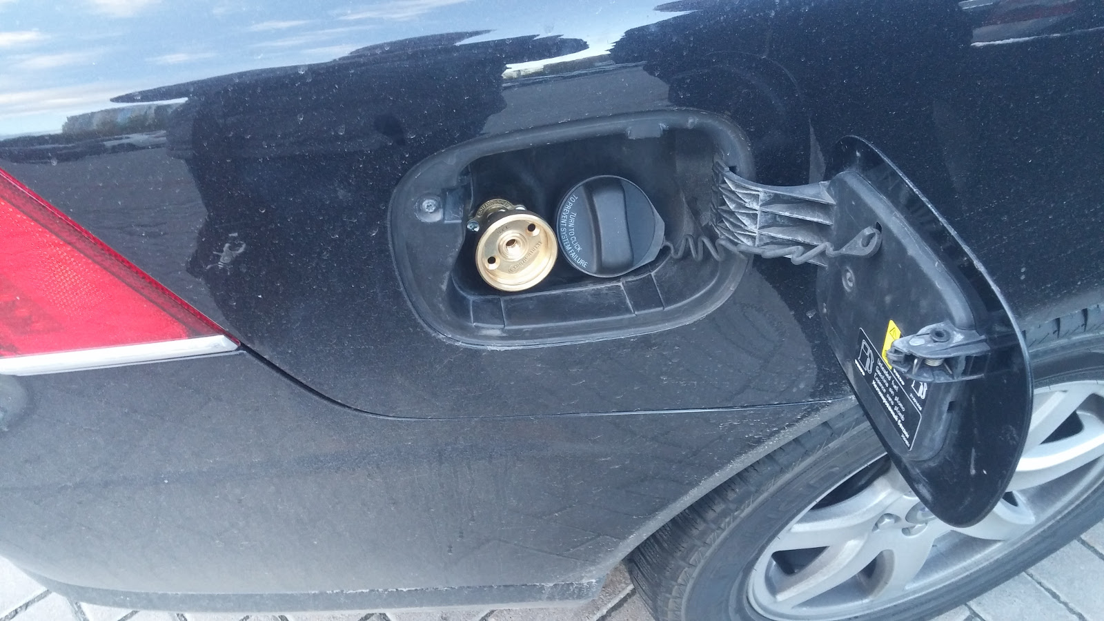

Хорошо хоть дырку в бампере не сделали под заправку))

По поводу баллона - у отца устанавливали ГБО на седан Авенсис (контора проверенная, на рынке 10 лет). Я его проинструктировал - ставь тор 50 л на место запаски + возьмем докатку. Установщики таки напарили пенсионеру такой же баллон как у ТС. Теперь ни удочки в салон не положить, ни чемодан в багажник не втиснуть :drag:
