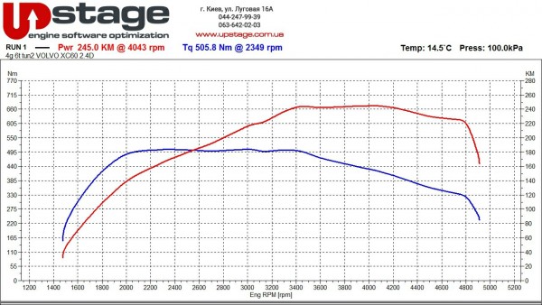

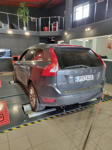

Не в останню чергу спортивна підвіска допомогла з наступним кроком в напрямку доводки Family wagon: прошивка від Upstage :oops:
Власне, D5 і так досить непогано їде, але втримати себе виявився не в силах)
Трохи конкретики:

Неплохо, 500 крутящего момента очень кстати.

Повідомлення Merlin » Чет квітня 18, 2019 2:33 pm
Не может там 500 быть. Коробка 450 держит только. Причём там электроника коробки валит момент двигателя, если идёт превышение.
Для того чтобы не валила, надо шить блок TCM в добавок. Но сколько тогда коробка протянет?
Повідомлень: 3298

Повідомлення vnukoff » Чет квітня 18, 2019 7:34 pm
Так на графике пишет что 505нм. Топикстартер может объяснит коробку тоже трогали или нет?
Повідомлень: 1307
Re: Family wagon XC 60
Повідомлення Merlin » Чет квітня 18, 2019 10:17 pm
Да никто не будет там трогать коробку. Это больше вопрос к тому как меряют.

Повідомлення Dru » Пон квітня 22, 2019 12:40 pm
Merlin написав:Да никто не будет там трогать коробку. Это больше вопрос к тому как меряют.
Наскільки знаю, коробку не трогали.
Як міряли... х.з. Але якось перепровіряти на іншому стенді шкода $, не настільки для мене важливо.
Але зверність увагу, практично всі європейські контори дають дуже близькі цифри: близько 245 к.с. і 500 Nm. Не думаю, що всі так нагло міряють:
https://en.bsr.se/tuning-kits/t/2193/vo ... d-5244-t15
https://www.rica.nl/chiptuning.php#chiptuning
http://www.upsolute.com/en/chiptuning/d ... /xc60-2010
