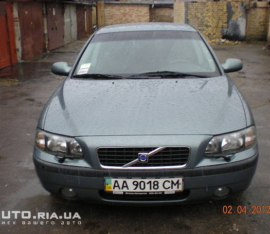

Повідомлення ollsoft » Пон січня 21, 2013 9:38 pm
Фотка такая только есть, не успел еще красиво пофоткать сам.
А пробег, пока небыло повода усомниться в его оригинальности, а там посмотрим.

Повідомлення MVV_UA » Пон січня 21, 2013 10:17 pm
ollsoft написав:Фотка такая только есть, не успел еще красиво пофоткать сам.
Шикарно! и классно что 60-к увеличелось в бортовике!
