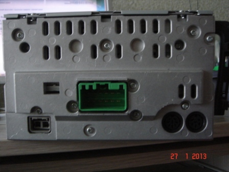

Повідомлення assa62 » Нед січня 27, 2013 11:19 am

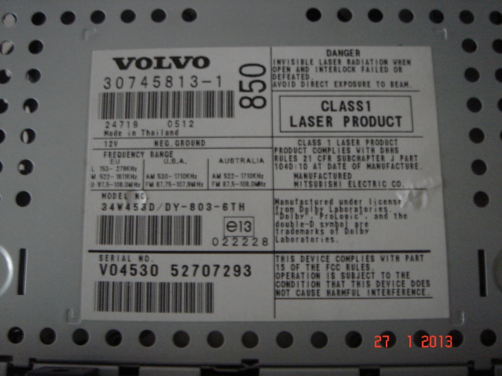

ollsoft написав:Откуда знаеш, что есть куда пихать? Там у этого мафона два похожих разъема, один для чейджера, второй хз для чего. И как его тогда переключать, если что?
Машина - класс!
hu650 в руках не держал, но на hu850 второй разъем это выход на усилитель, тот, что под пассажирским сидением. Первый на чейнджер. (круглые разъемы с лева на право).

Повідомлення MVV_UA » Нед січня 27, 2013 4:36 pm
assa62 написав:
Машина - класс!
Спасибо, думаю в ближайшее время, я докопаюсь до своей музыки....

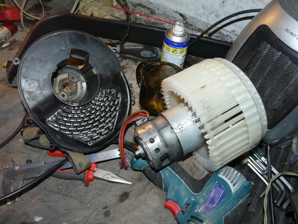

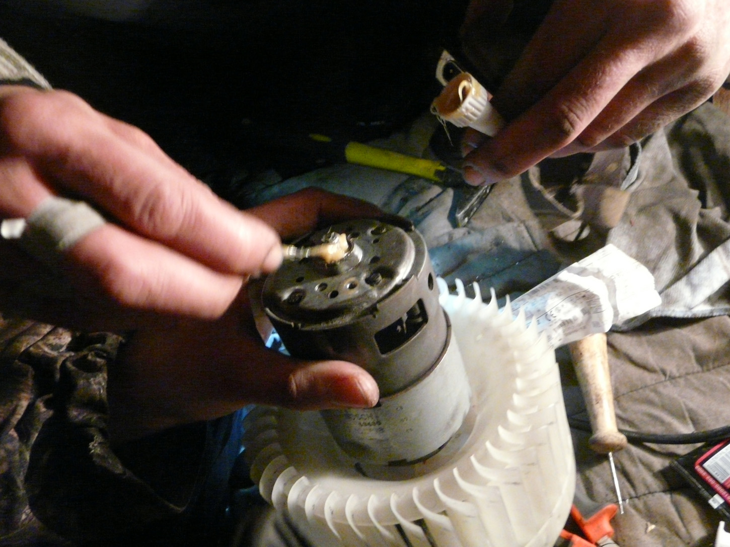

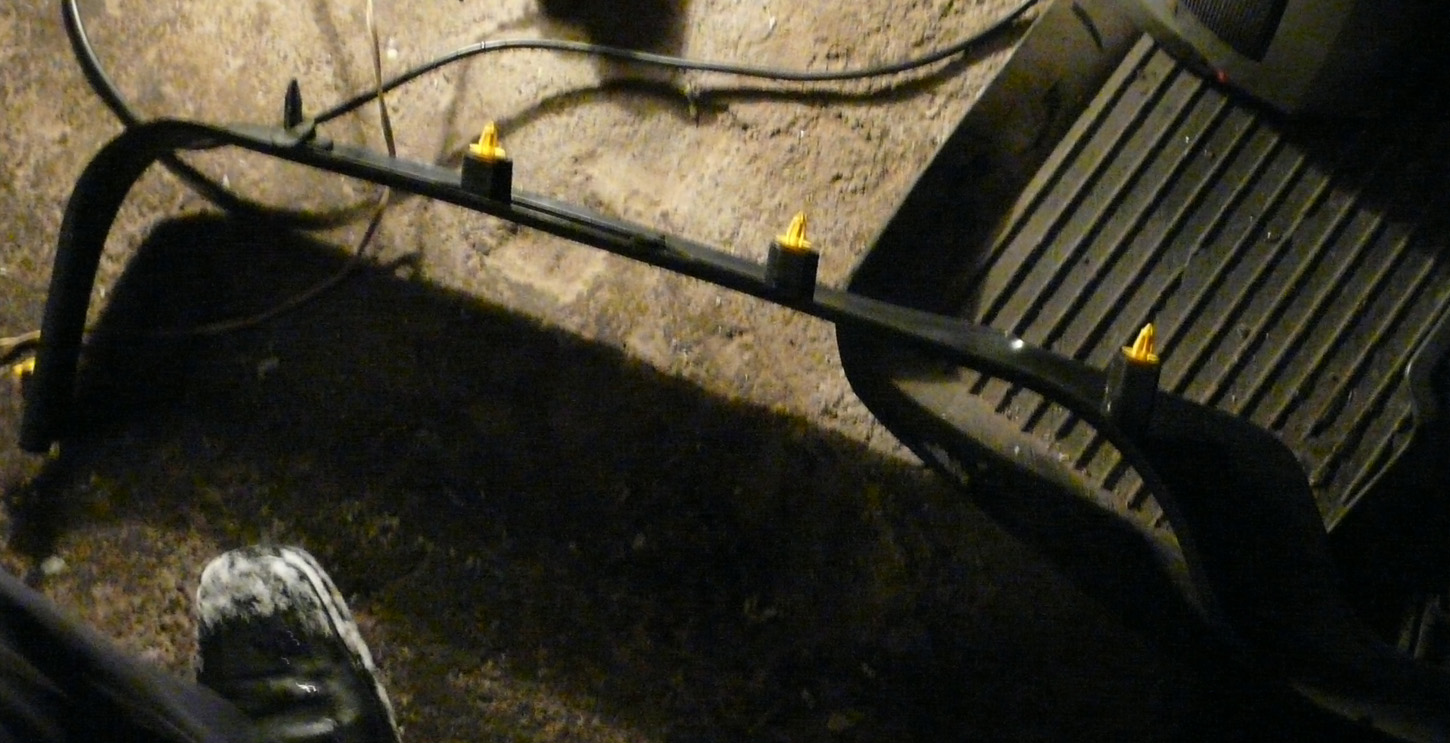

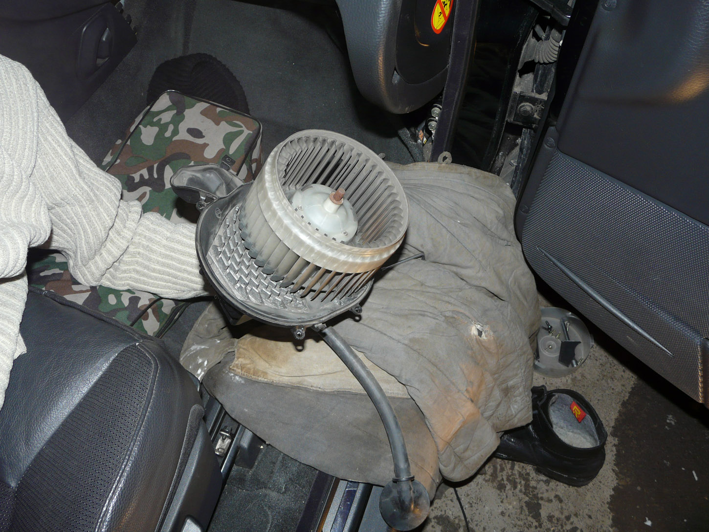

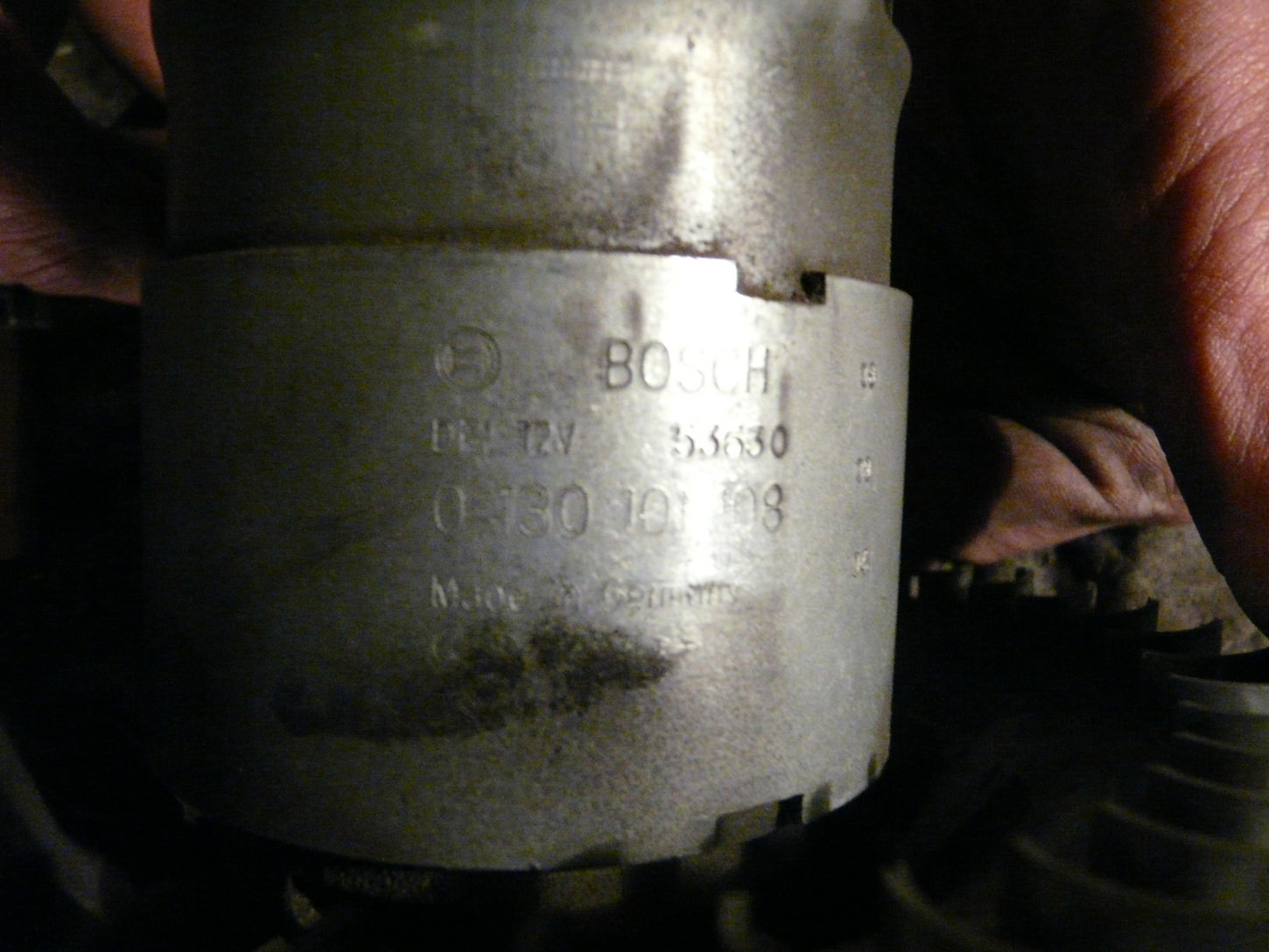

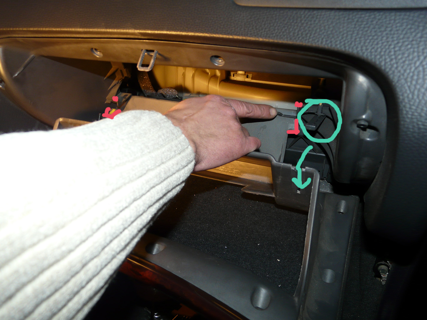

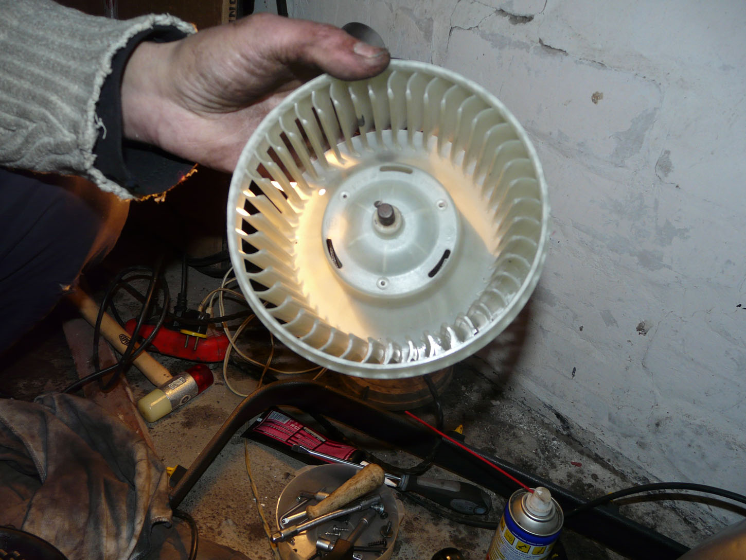

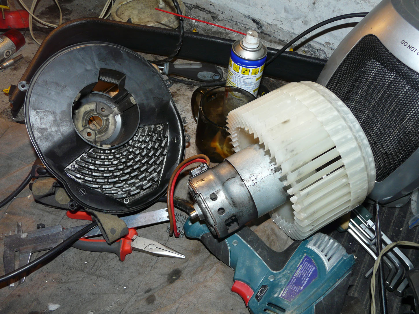

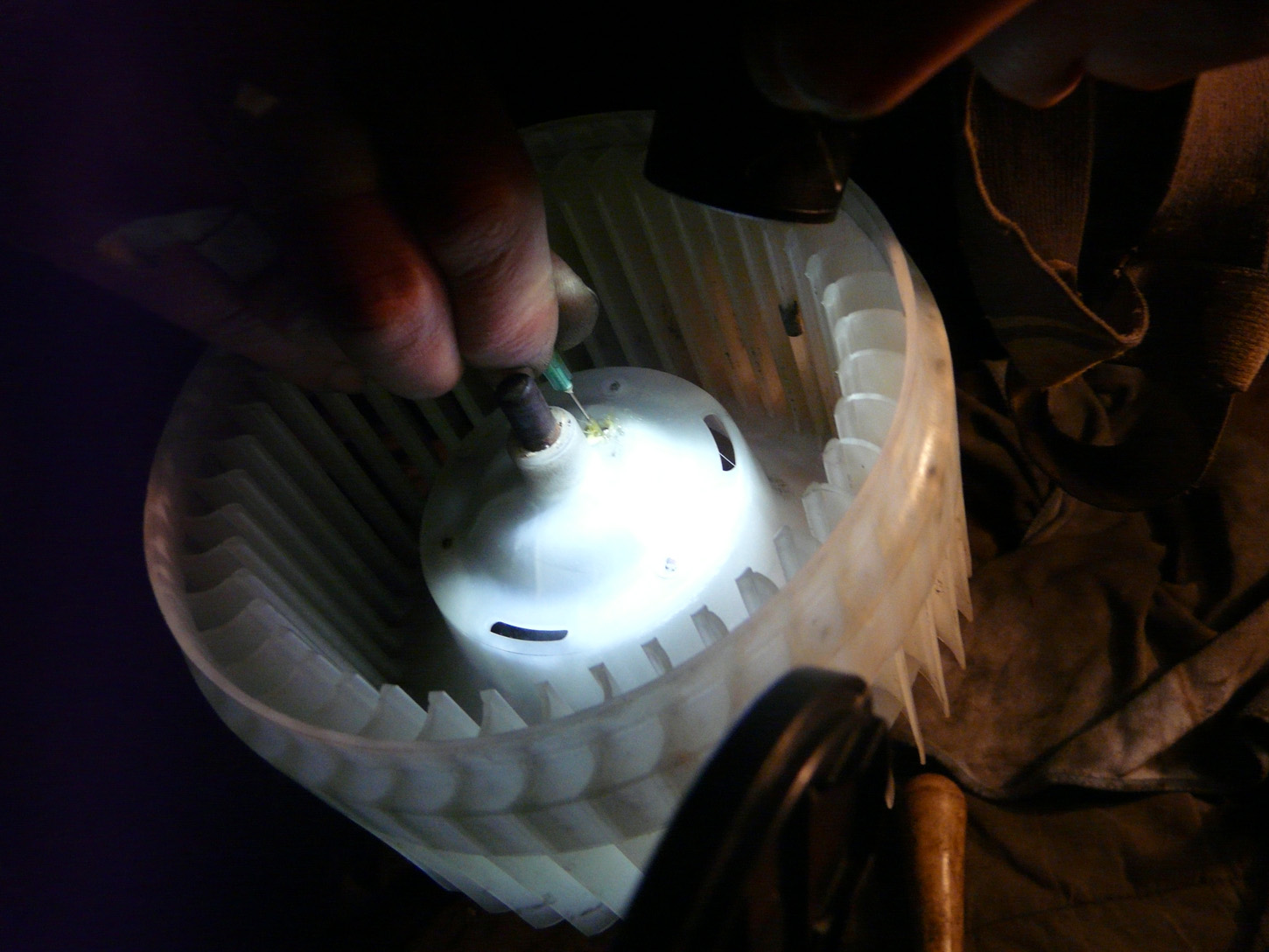

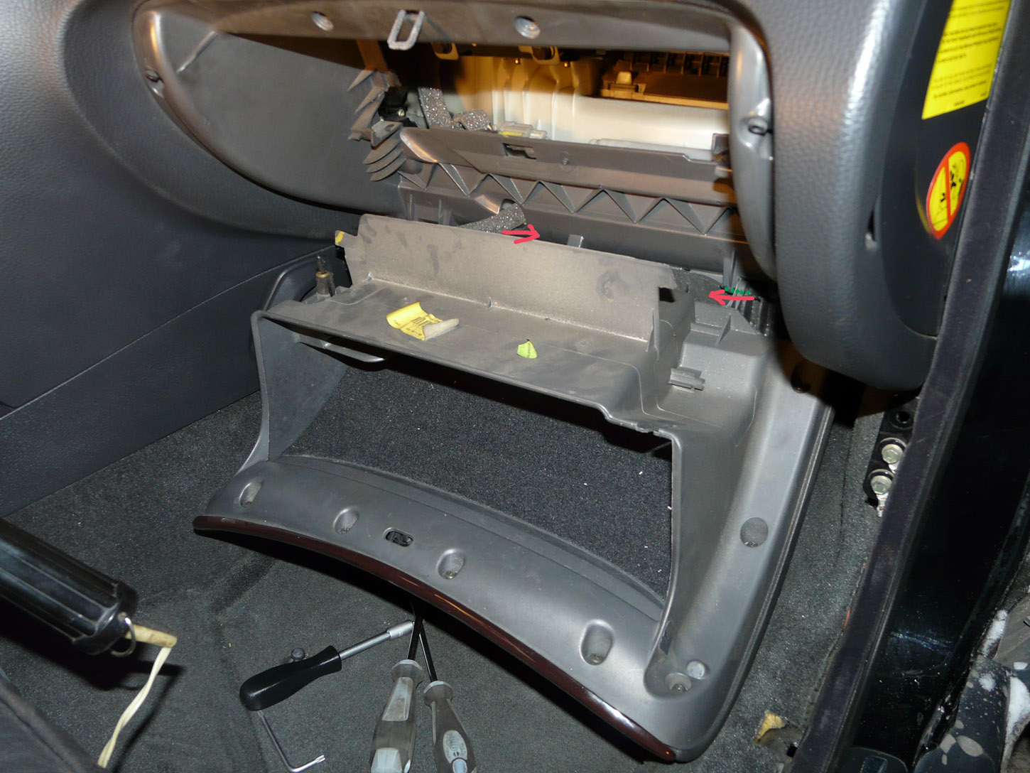

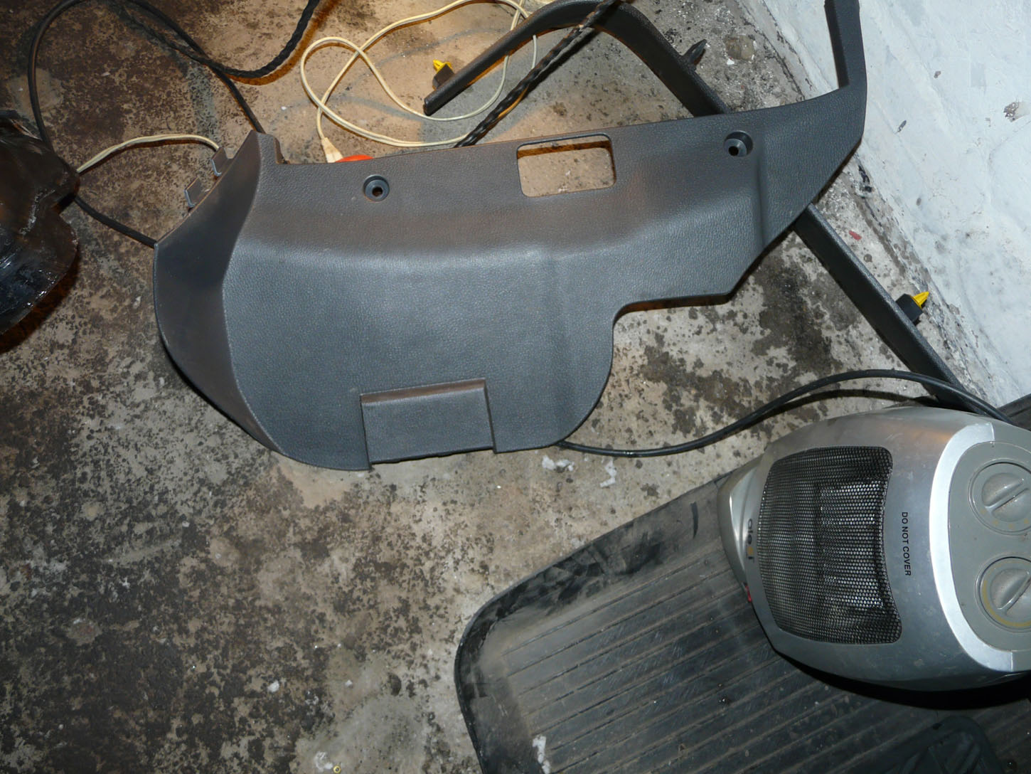

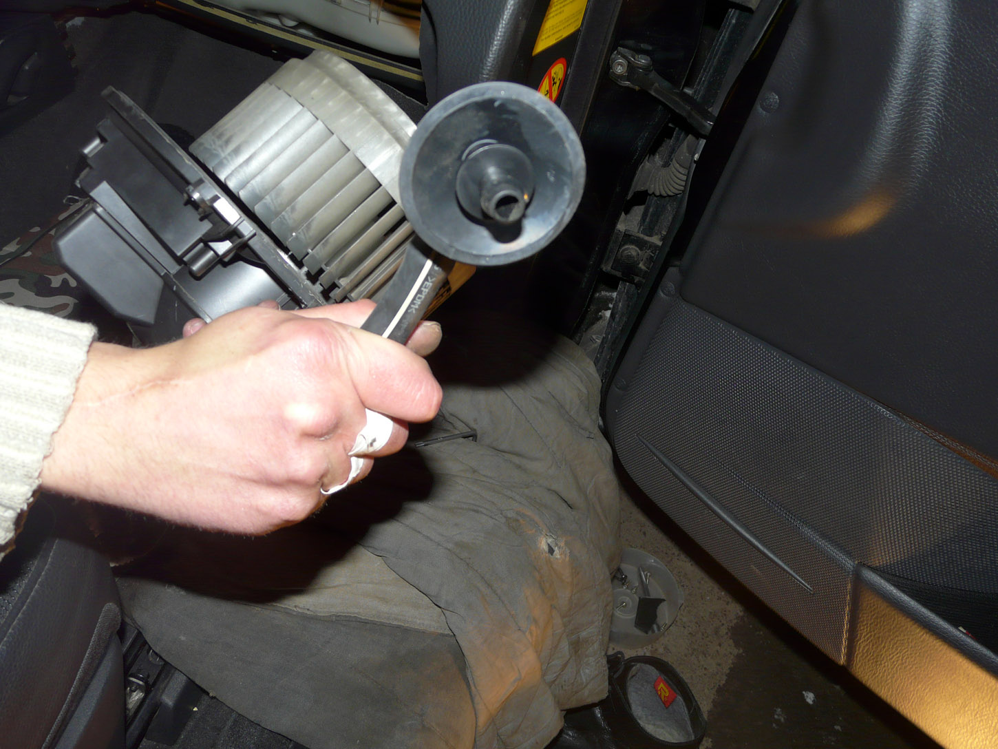

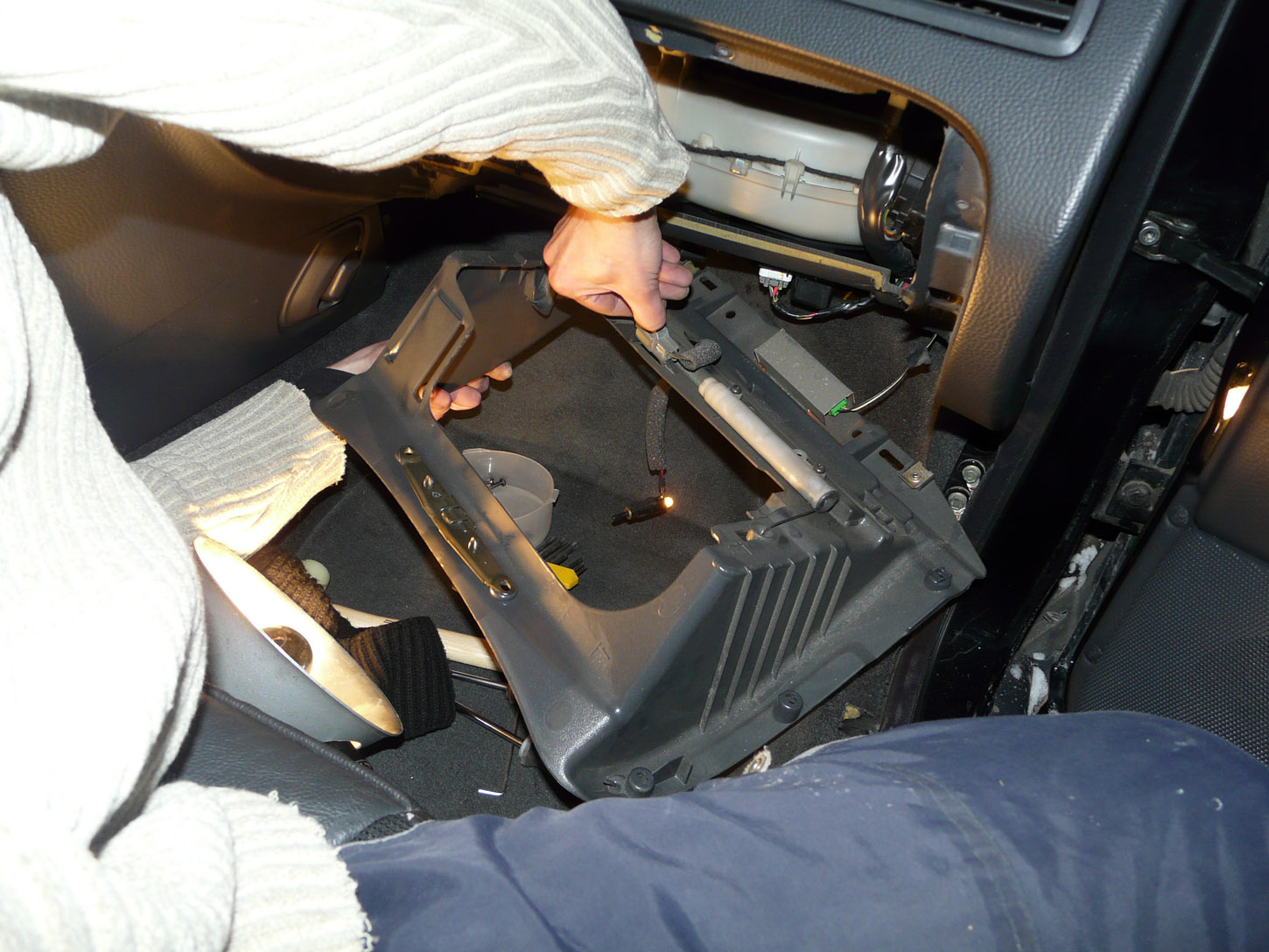

Засел вчера я с товарищем в гараже :frends: и начали добираться до вентилятора на печку....
Предварительно изучив, что и как, снимать начали декоративную панель, чтобы задрать ковролин (там проходит шланга слива).После откручиваем два шурупа ниже подсветки ног и вытаскиваем защитную панельку.
Теперь снимаем бардачёк - отсоединив направляющею, снизу вытащив два шплинтика и немного приподняв вверх, он соскакивает с зацеплений и снимается. Следующая "облуда бардачка" - облуда снята!!!.

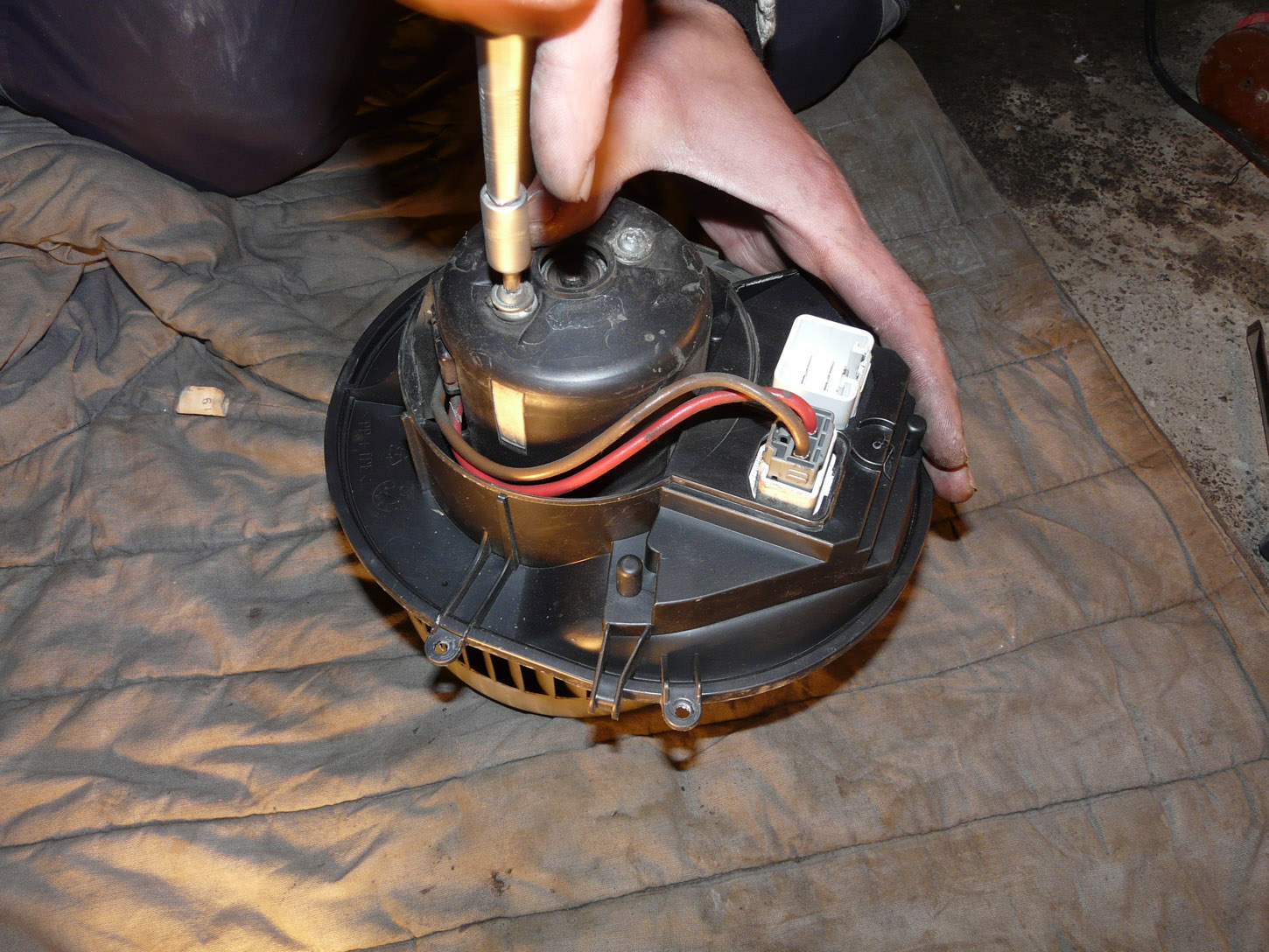

Дальше самое геморное!, откручиваем 5-ть шурупов крепления двигателя печки.(Кстати удалось выкрутить и закрутить обратно не сломав ни одной поушины - как описывают на форумах. ) и вот он! :idea:

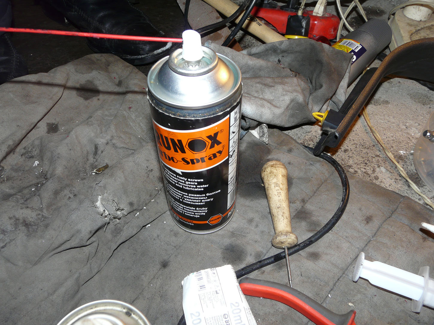

Это чудо "апарат" состоит из защитного кожуха с отливом для воды, крыльчатки и самого моторчика! Снимаем кожух с моторчика, отсоединив питание тена. На этом разборка закончилась.....
Крыльчатку снять не удалось, :( :sad: она видать на горячую посажена и замене подлежит только с моторчиком. Чтобы сказать что на валу люфт, так не было его, какого х.. на она пищало непонятно. Но всё же писк при пошатывании вала был в районе крыльчатки.
При попытки сбить крыльчатку, с её высыпалось не маленькая куча грязи, после чего, крыльчатка полностью была вымыта. Что бы добраться до вала и смазать, решили просверлить отверстие в крыльчатке, но чувствую нужно было сверлить ещё ближе у самого вала - лучше бы смазалось.
Помазали где долезли и всё равно скрипит!!!! Пришлось применять проверенную смазку - оружейное масло Брунокс! больше под рукой нечего не было. Всё запшакали в районе подшипника где крыльчатка и поставили на место.
И Вуаля !!! включаем печку , а она не работает... облом.. Так короче раза 4-5ть, я покрутил замок зажигания печка заработала!!! Ура. но с таким писком... пипец, вот думаю справились с задачей. Но писк издавался странный - как будто вода попала в моторчик(а она туда и попала - это факт, я пшакалкой обмывал лопасти) после пол минуты писк пропал.
Сегодня с утра завёл машину - всё в порядке.. писка нет проехался 50км, и не заметил никакого свиста на малых оборотах... Короче нужно поганять ещё немного , что бы понять помогло или нет..
Первая защёлка декорационной пенели
панель снята
Первая защёлке защитки снимается тут

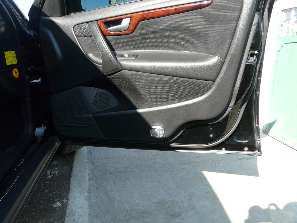

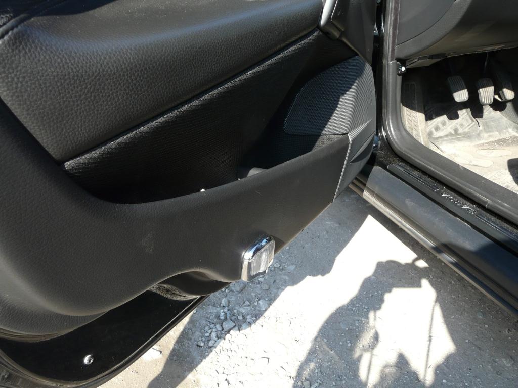

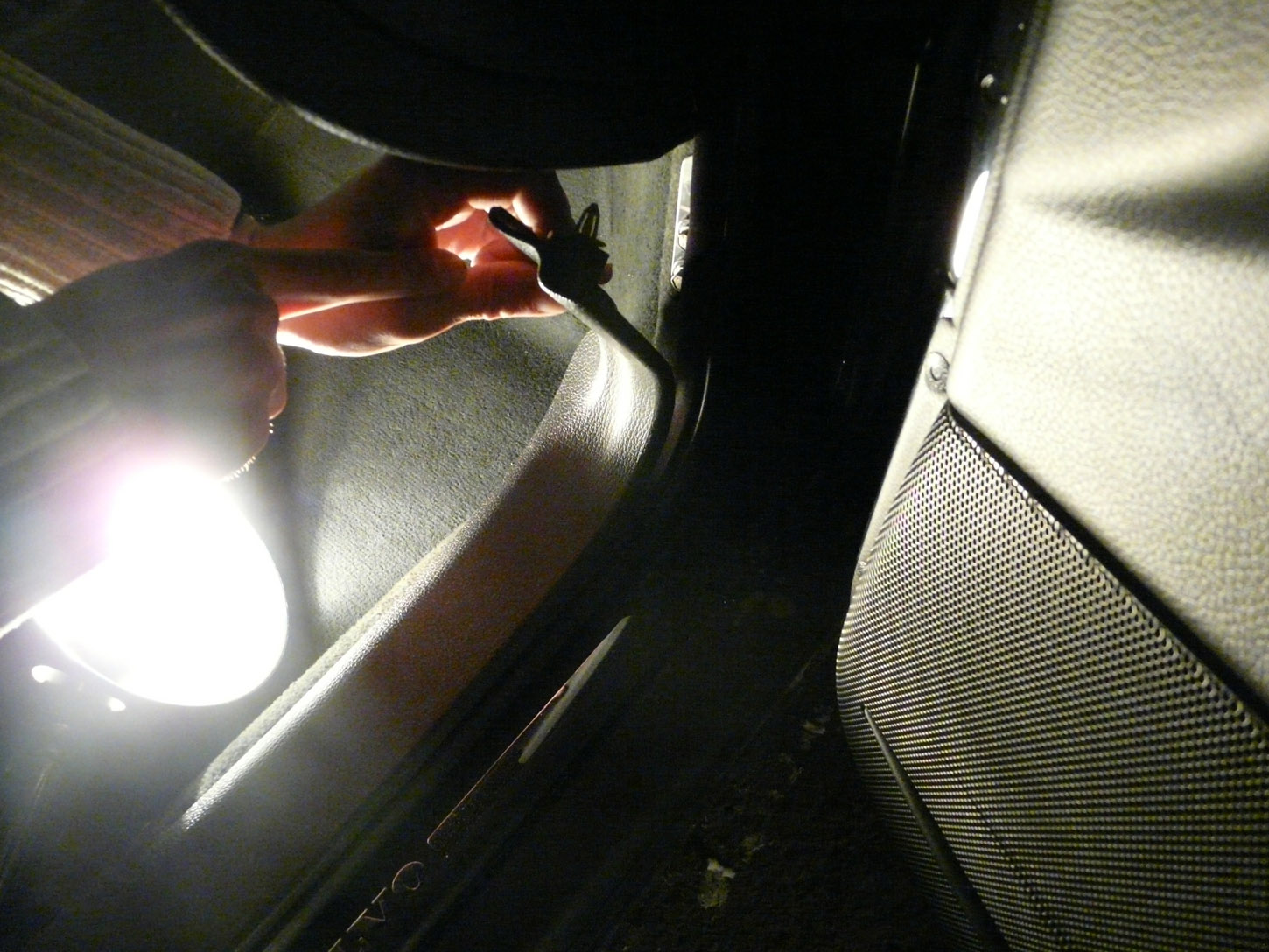

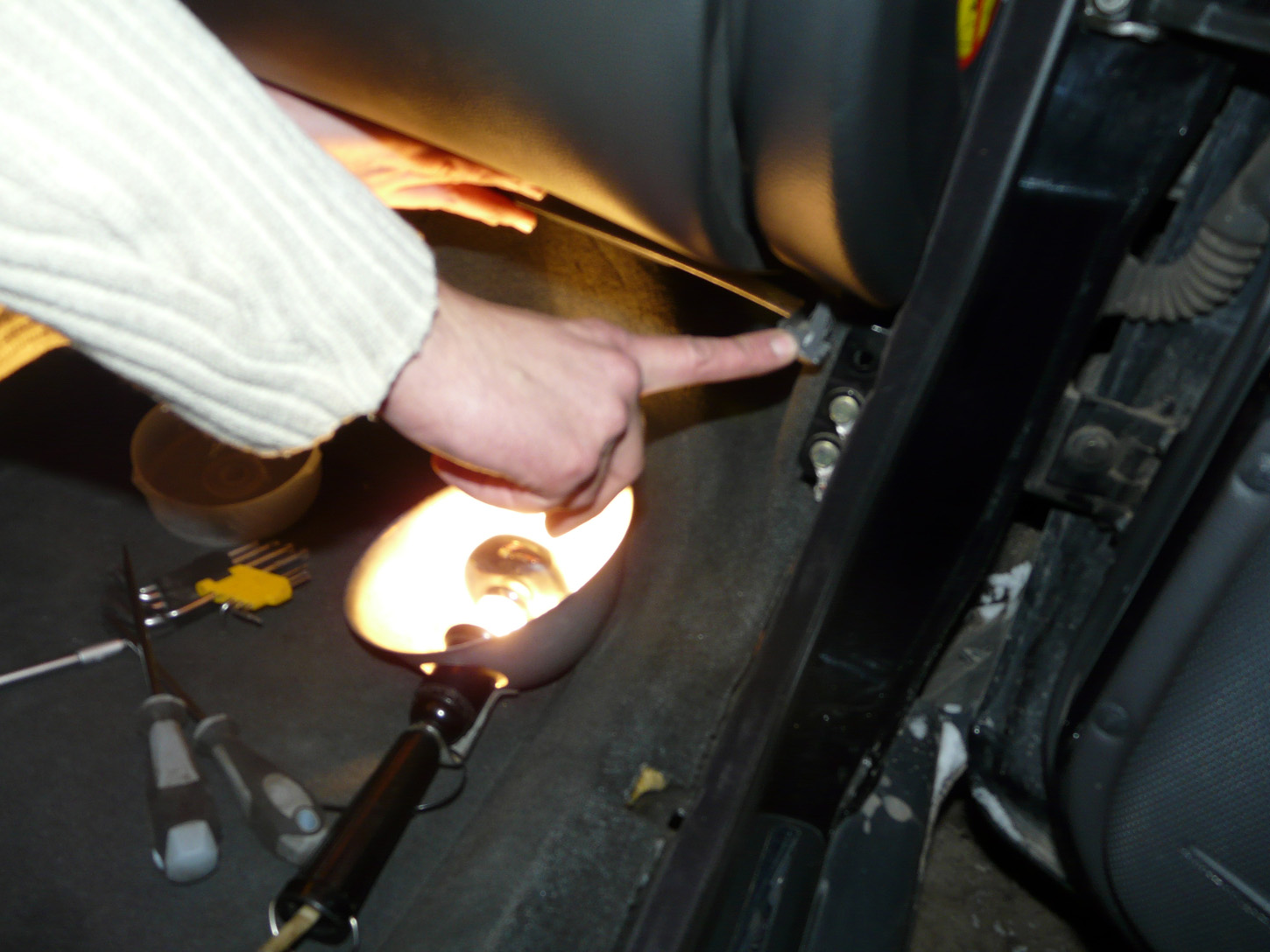

На выходных решил, приветить как поживает водительская карта двери, - звук когда на мафоне добавляю всё там рыпит - где-то что-то отходит! Снял и увидел чё мне звук моей магнитолы не нравился!, - нет высокочастотных динамиков(пищялок) - стоят себе заглушки на которых наклейка - с кодом динамика который туда ставится..... пи...
Поставил DLS (завалялись) - совсем другое дело!!!! :idea: Теперь бы добраться то центрального динамика на торпеде и что-то туда подобрать. Может кто-то подбирал уже? и как туда долезть?
Заодно обнаружил, что у меня торохтело сзади.. - крышка с газового баллона откручена была и грюкала....

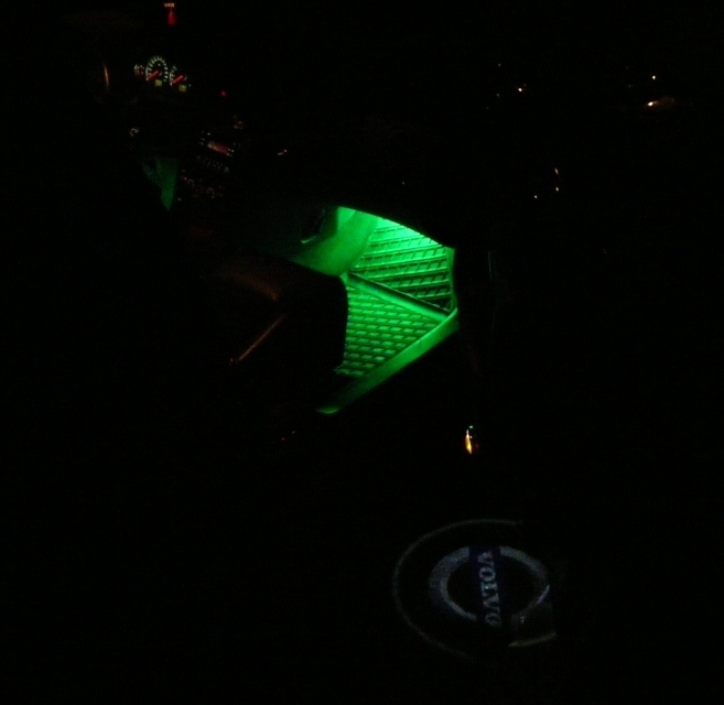

Подсветка с логотипом установлена!!!! + светодиодная лента(зелёная), теперь светит на передние коврики под ноги! Ну и диски ожидают шины! весна на носу. Буду брать такие же, как у бывшего хозяина Toyo extensa hp 205/50 R17.
Как то так....

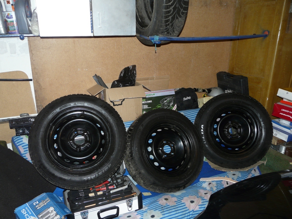

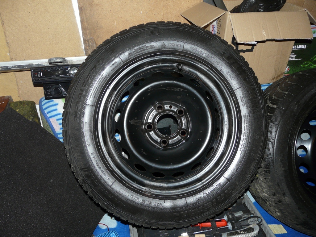

Повідомлення Юрий S60 » Нед березня 10, 2013 8:06 pm

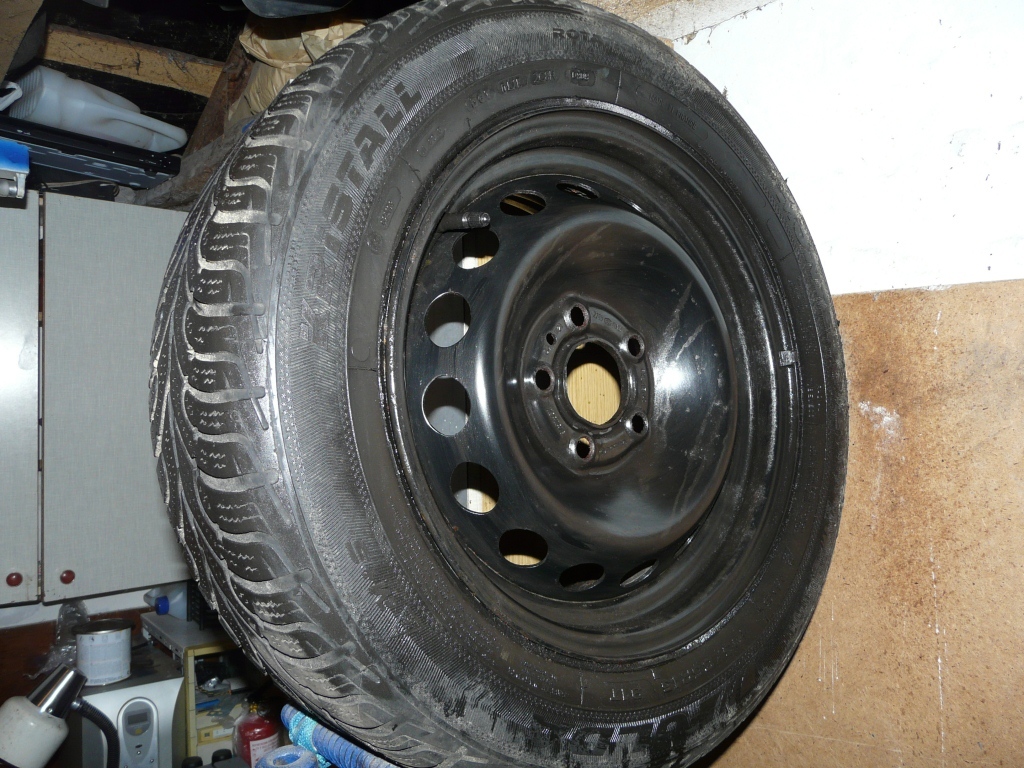

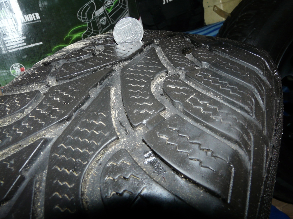

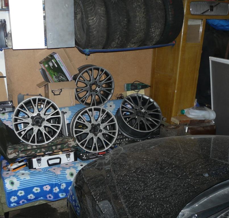

Интересно посмотреть на Ваши "железяки" R15 с всесезонкой :D Для зимы хочу выше профиль и железо.

Повідомлення MVV_UA » Вів березня 12, 2013 2:44 pm
Юрий S60 написав:Интересно посмотреть на Ваши "железяки" R15 с всесезонкой :D Для зимы хочу выше профиль и железо.

Re: s 60 из Верхнеднепровска
Повідомлення MVV_UA » Вів березня 12, 2013 11:42 pm
По состоянию диски гуд! с виду не биты с геометрией всё ок. Резина Fulda Kristall Montero 2 195/65 R15, канеха состояние похуже дисков. На двух колёсах остаток 2,5-3мм на двух (видать задних) 5,5-6мм.
MVV_UA
Повідомлень: 179
З нами з: Чет грудня 08, 2011 9:22 pm
Звідки: г.Верхнеднепровск
Автомобиль: VOLVO XC70
Повідомлення Юрий S60 » Сер березня 13, 2013 10:32 am
Диски вроде гуд... резина конечно "так себе")))
