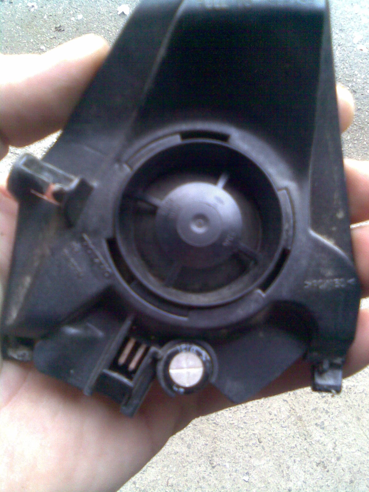

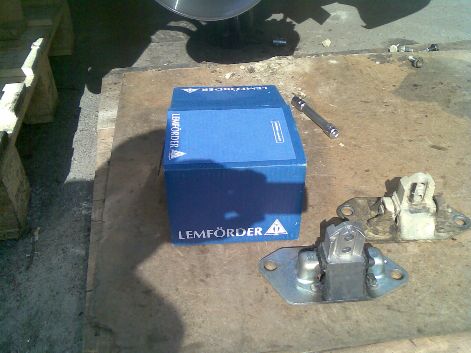

Повідомлення vitalik k » П'ят березня 21, 2014 11:45 pm
Сегодня поменял подушку двигла, 20 минут работы. :moil: :cars:

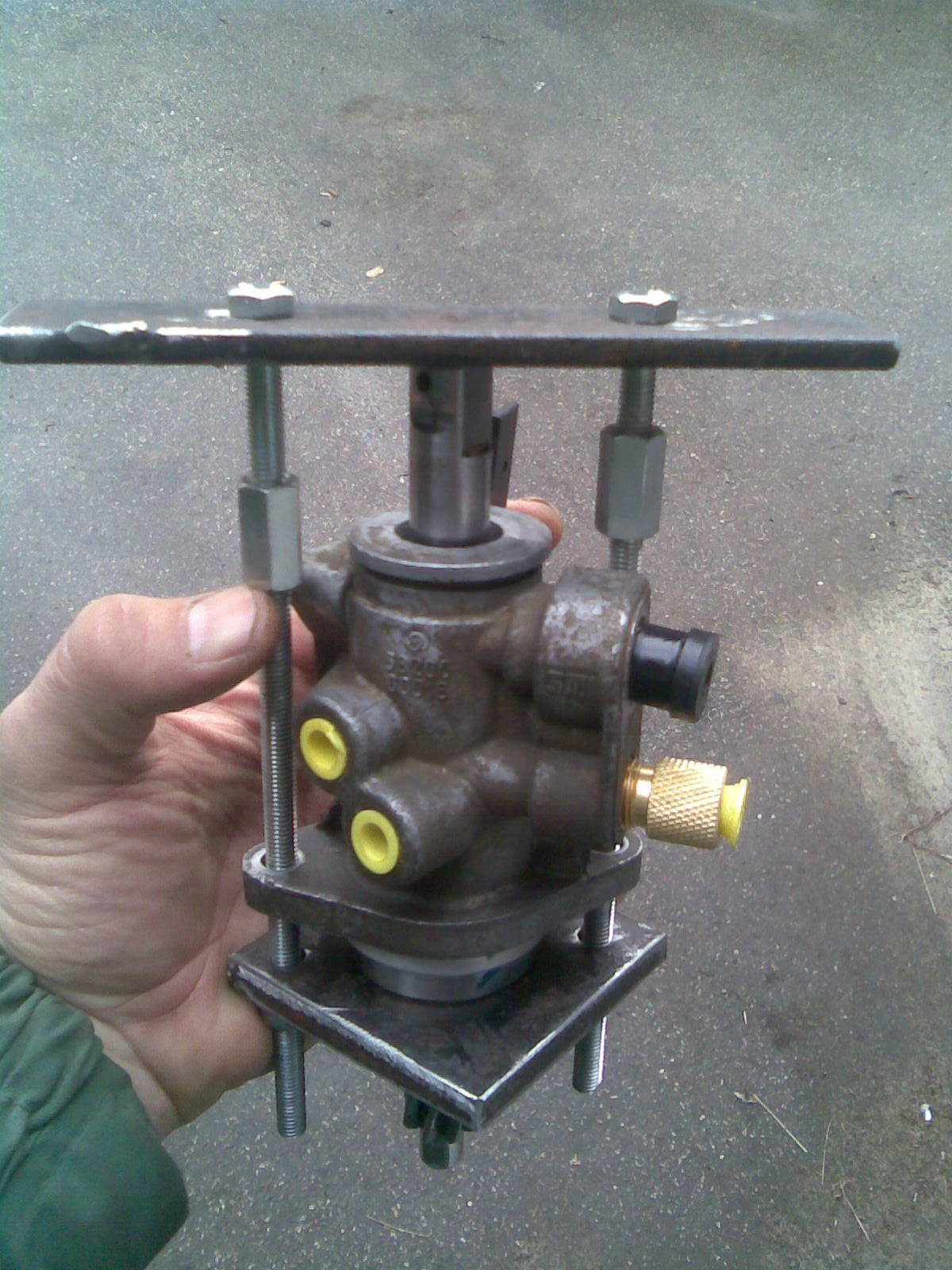

Повідомлення vitalik k » Сер квітня 09, 2014 11:03 am

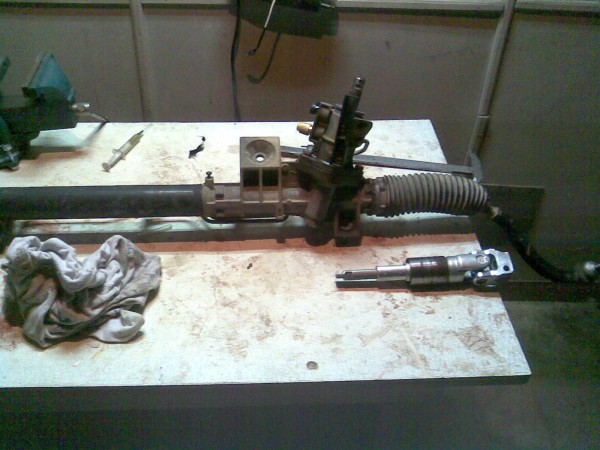

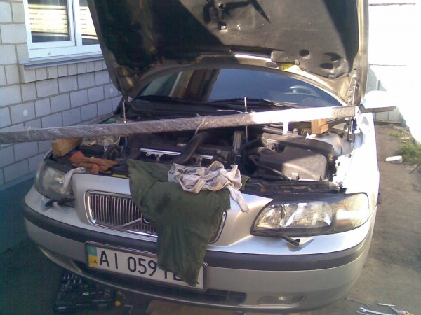

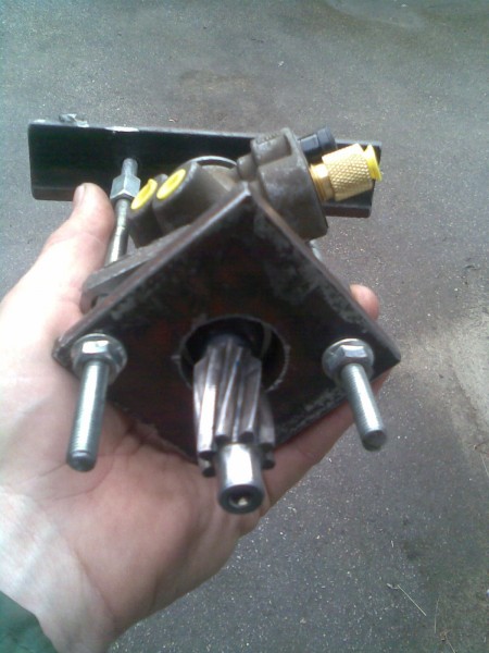

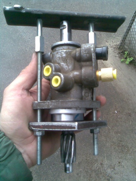

Ну что ж, продолжим. Снятие рулевой рейки для замены сальников золотника. Сальники были заказаны на ZF, при снятии оказалось SMI, пришлось искать и менять. Обратился в эту контору http://remont-reek.com.ua/perechen-uslu ... tAodkWkAGg спасибо им помогли и поменяли на нужный размер, не знаю как у них с ремонтом но детальки есть в наличии и без понтов, ни кто не навязывает свои услуги и не учит жизни, рекомендую. Размеры может кому пригодятся ZF-нижний 29/43/7 верхний 20/30/5,5. SMI-нижний 28,5/43/6,5 верхний 19/30/5,5. Резинки + жижа -300гр, в качестве пыльника который не удалось найти, идеально подошла крышка от пластиковой канистры на 10л с проделанным отверствием на 16мм. Попутно замена заклинившей нижней крестовины карданчика 90гр размер 15/40. Теперь нужно ехать на сход развал.

Повідомлення AndreyKa » Сер квітня 09, 2014 2:13 pm
Сколько бы на СТО за такую работу загадали? :roulette:
Повідомлень: 2551
Звідки: г. Харьков
Re: V70II 2.0T5
Повідомлення ARTYHA » Сер квітня 09, 2014 2:19 pm
AndreyKa написав:Сколько бы на СТО за такую работу загадали? :roulette:
400грн + снять-поставить! итого 1000грн.
Повідомлень: 3560
Re: V70II 2.0T5
Повідомлення vitalik k » Сер квітня 09, 2014 3:03 pm
ARTYHA написав:
СТО за такое берутся не охотно, только полный кап ремонт 2400-2900, за карданчик не в курсе.
Повідомлень: 1353
Звідки: Бровары
Re: V70II 2.0T5
Повідомлення ClassN1 » Сер квітня 09, 2014 4:13 pm
vitalik k написав:
ARTYHA написав:
Ремонт рейки - Снять перебрать. /рем комплект от 60 до 80 дол./ выточить правую втулку, с рем комплекта почти всегда ослаблены, и установить - 1200-1500гр.

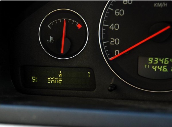

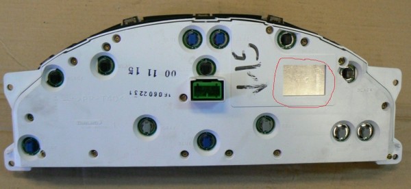

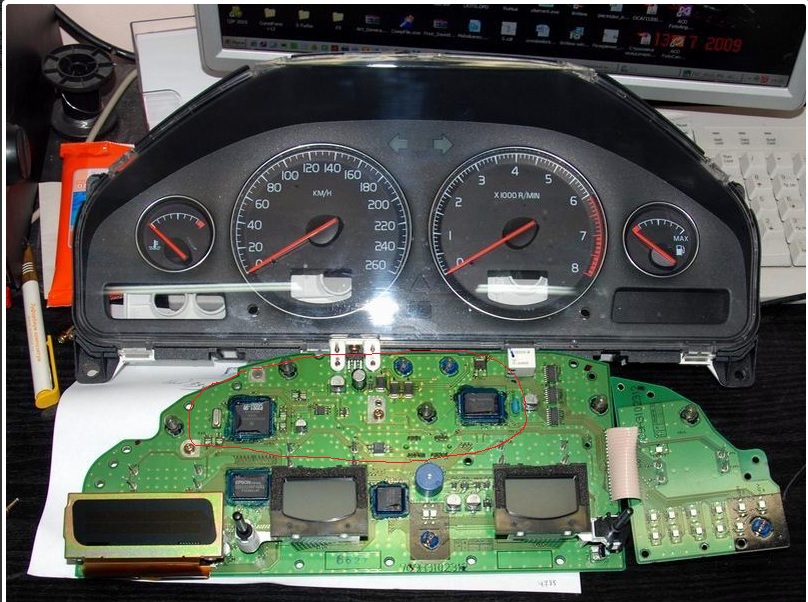

Достала таки меня приборка сыпать иероглифами, пришлось основательно взяться за перепайку. Смыл лак с двух верхних процессоров и прошёлся по всем ножкам а также все СМД элементы и переходы в районе тепловых расширений. Проблема в том что алюминиевый радиатор охлаждения стаба питания прикручен к плате, при температурных расширениях он постоянно деформирует плату и от этого образуются микротрещины. При сборке крайний болт радиатора не прикручивал что бы не было механического напряжения между деталями. Установил ещё доп радиатор на основной от старой материнки с моста, как раз поместился в окно пластиковой накладки. Три дня полёт нормальный. Фотки завтыкал сделать сори.

Повідомлення ARTYHA » Сер квітня 16, 2014 5:33 pm
молодчина! :D а что фотки не сделал - выговор тебе! :viking:

Повідомлення vitalik k » Сер квітня 16, 2014 6:34 pm
ARTYHA написав:молодчина! :D а что фотки не сделал - выговор тебе! :viking:
:oops: исправлюсь, но снимать для пофоткать реально влом. 8-)

Повідомлення ClassN1 » Сер квітня 16, 2014 7:16 pm
vitalik k написав:
никто и не спорит.. в лом, но о товарищах мог бы и позаботится... у меня такая проблема не всплывала ни у кого из клиентов... но все же в копилочку не помешало бы. ну будем знать кто поленился, будем в случай чего по телефону доставать... коль уж опыт есть...
ClassN1
Повідомлень: 1756
Звідки: Украина
Автомобиль: V70
Клубная карта №: 21
Re: V70II 2.0T5
Повідомлення vitalik k » Сер квітня 16, 2014 9:28 pm
Вот нарил вам фоток.
Повідомлень: 1353
Звідки: Бровары
Re: V70II 2.0T5
Повідомлення vitalik k » Сер квітня 16, 2014 9:32 pm
Странно, везёт. Этот косяк или другие траблы вылезают у 100% таких приборок, детская болезнь.
Повідомлень: 1353
Звідки: Бровары
Re: V70II 2.0T5
Повідомлення ClassN1 » Сер квітня 16, 2014 10:07 pm
у нас ХС в обслуживании всего три.. и V70 две - моя предыдущая и еще у одного товарища... может от малого количества... но с этим не сталкивались.
ClassN1
Повідомлень: 1756
Звідки: Украина
Автомобиль: V70
Клубная карта №: 21
Re: V70II 2.0T5
Повідомлення Алежон » Сер квітня 16, 2014 10:33 pm
проблема действительно частая
Re: V70II 2.0T5
Повідомлення ClassN1 » Чет квітня 17, 2014 7:06 am
А кто бы спорил, просто мы не встречали, да и не профилируем ремонт таких систем, больше механика и электроника связанная со впрыском...Вот потому Вы и сталкиваетесь чаще., занимаясь именно этим. Раньше много было Фордов и Опелей с такими проблемами../дисплеи с панели/ а теперь как то нет, может уже отжили свое...
ClassN1
Повідомлень: 1756
Звідки: Украина
Автомобиль: V70
Клубная карта №: 21
Re: V70II 2.0T5
Повідомлення ARTYHA » Чет квітня 17, 2014 10:46 am
а я занимаюсь именно этим профилем.и я видел 3 приборки с такой болячкой.

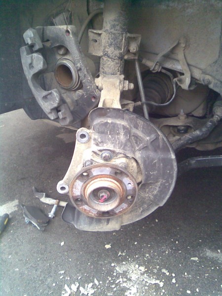

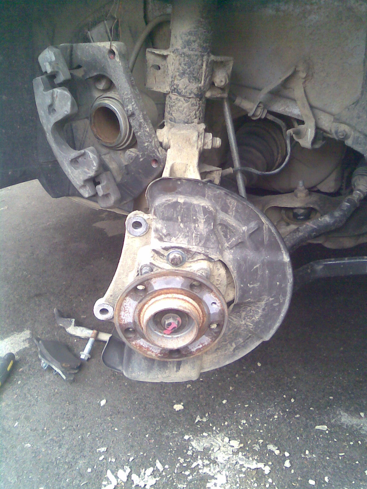

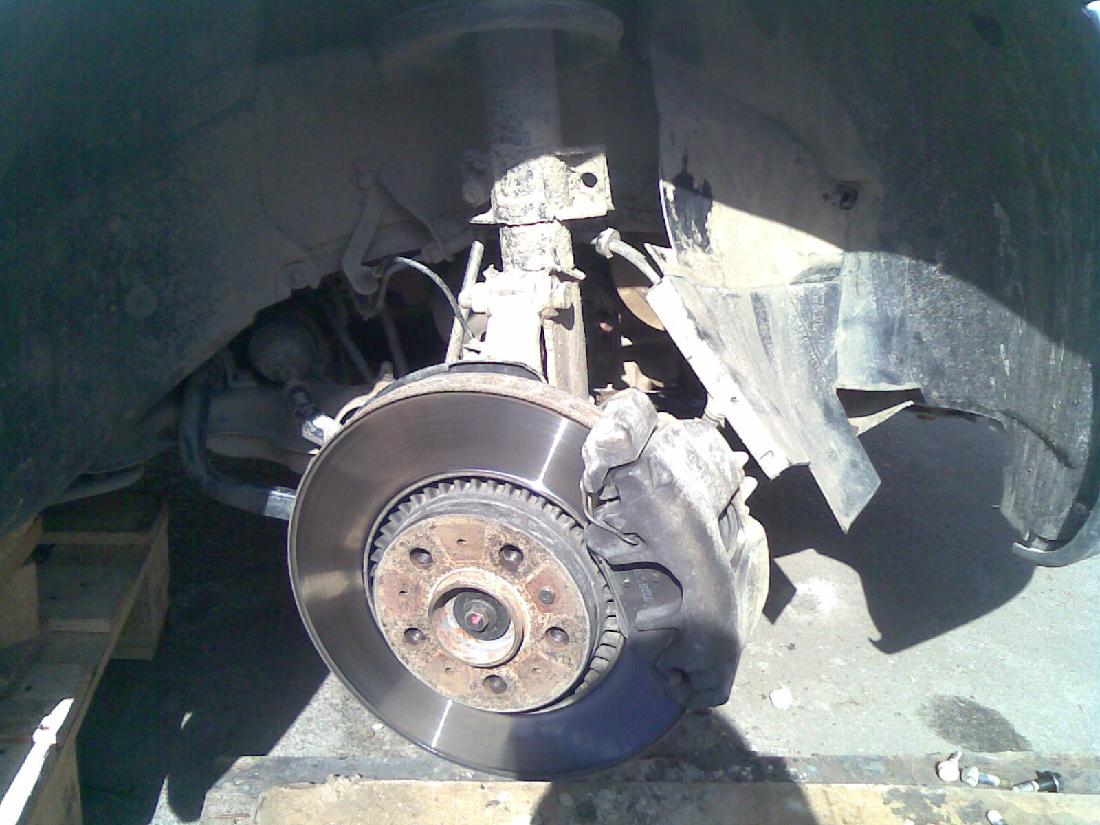

Повідомлення vitalik k » Нед травня 04, 2014 12:05 am

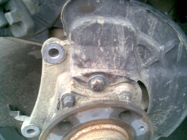

Продолжим, ревизия тормозов, ступиц, стоек и приводов. Переборка приводов с заменой смазки, подпитка подшипников ступиц свежей смазкой (люфтов нет но ход был сухой). Нашолся дребезг с передка, треснули от вибрации грязевые щитки тормозных дисков в верхней части на обеих сторонах. Прижато шайбой большего диаметра. Реанимация водительского сидения, было провалено. Треснула передняя подушка двигла будем менять. Помылись, полирнулись.

Re: V70II 2.0T5
Повідомлення ARTYHA » Нед травня 04, 2014 12:40 am
отлично выглядит!
