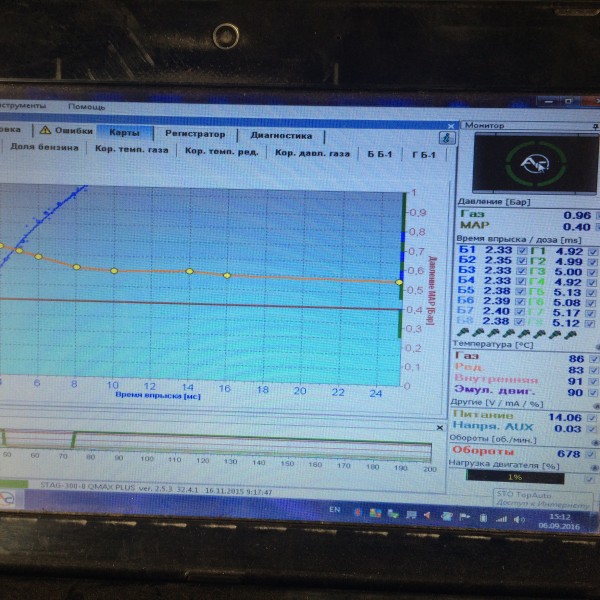

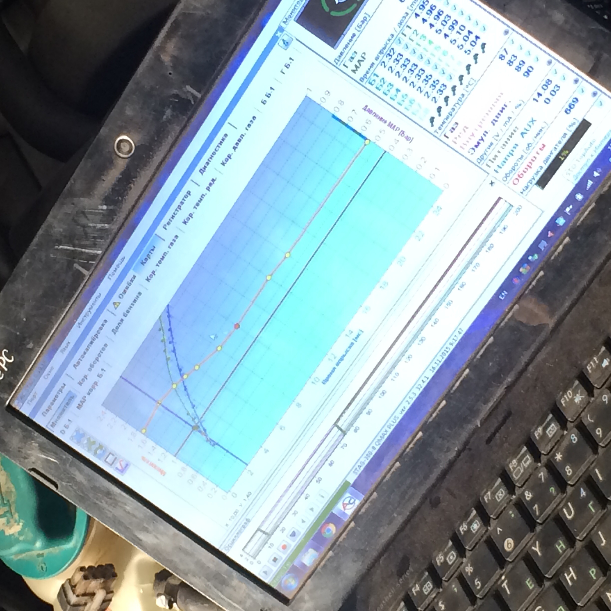

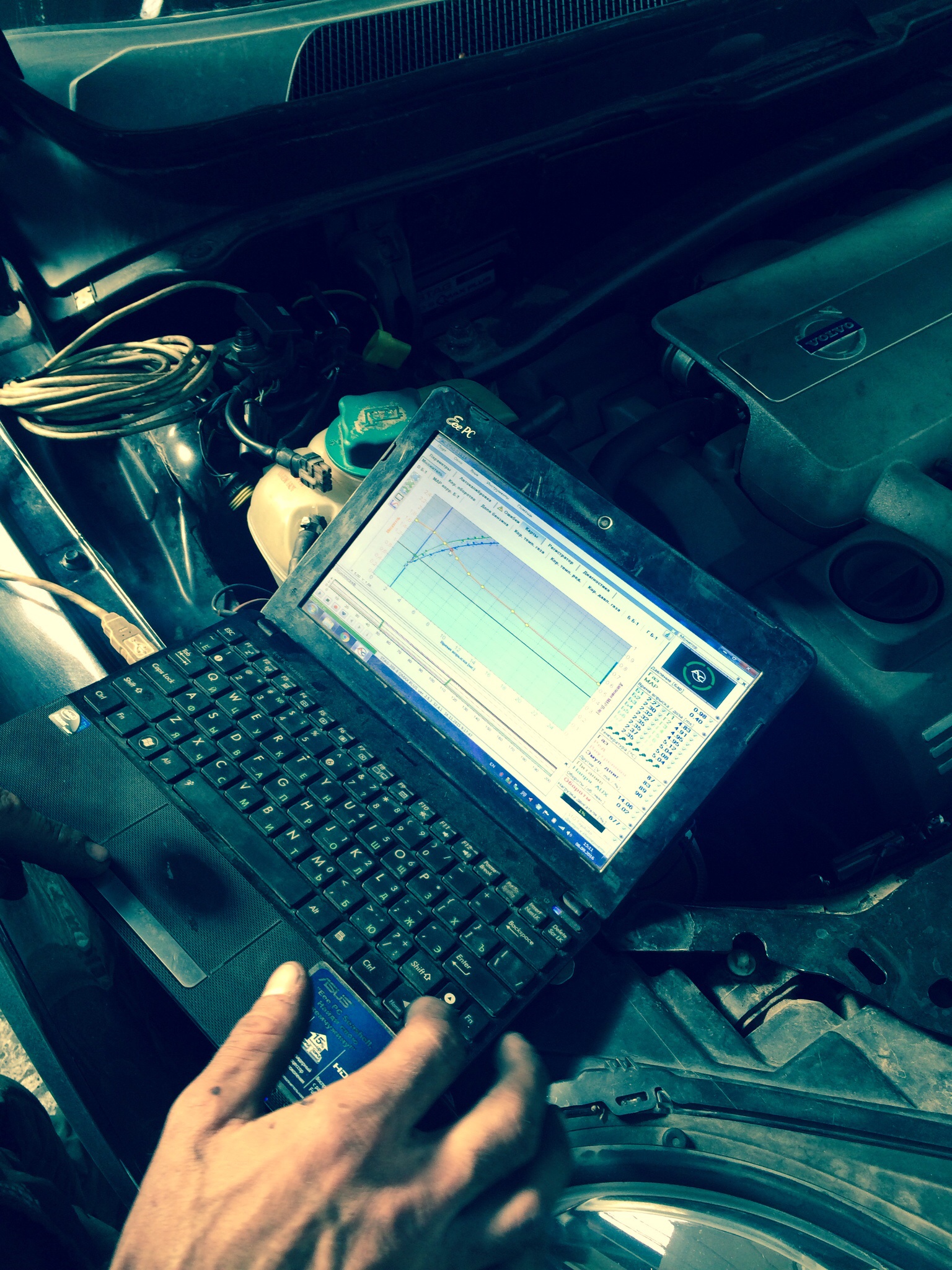

Вот так это все выглядит.
Задача - отстроить равномерную подачу впрыска газа всех форсунок.

Владим писал(а):Вот так это все выглядит.
это Вам так сказали, что это отстройка равномерности впрыска газа по форсункам?
Re: XC 90 4.4 2006
Сообщение Slaven_33 » Пн сен 12, 2016 9:41 pm
Я, конечно, не "газовик" и очень далеко от такого рода техники, но подозреваю, что это, всего лишь, бензиновая и газовая карта. Задача, как раз, наложить газовую на бензиновую с максимальным количеством выставленных точек для правильной работы во всех режимах и чем точнее - тем лучше. Может быть я и ошибаюсь. Поправьте, если что. :oops:

Slaven_33 писал(а):Я, конечно, не "газовик" и очень далеко от такого рода техники, но подозреваю, что это, всего лишь, бензиновая и газовая карта. Задача, как раз, наложить газовую на бензиновую с максимальным количеством выставленных точек для правильной работы во всех режимах и чем точнее - тем лучше. Может быть я и ошибаюсь. Поправьте, если что. :oops:
примерно так....

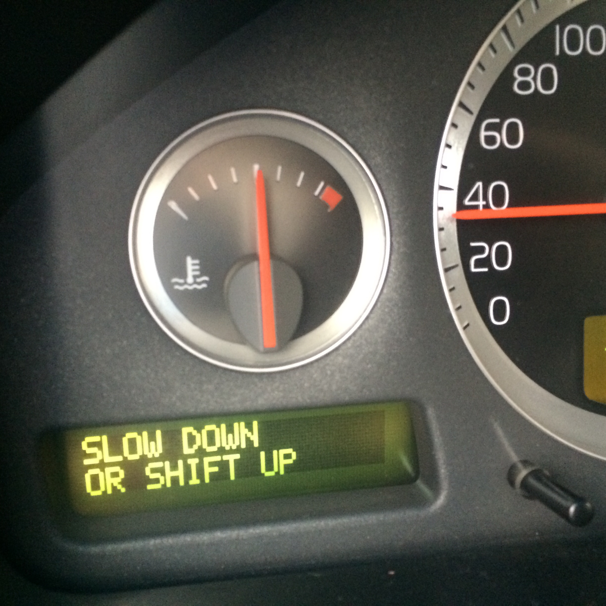

"Полет" был просто отличный до сегодняшнего утра.
Сегодня с утра выехал и как-то непонятно заработал двигатель.
Проблема "плавающая", но раздражает очень сильно!
Написала мне приборочка следующую фразу: "Slow down or shift up".
Начитался форумов и понял, что скорее всего это катушка зажигания.
Интересно, когда дождя не будет и вдруг, незатроит, можно ли проверить какая не работала?
Из-за чего могла выйти из строя? Года?
Если у кого есть на 4.4 мотор - маякуйте.
Если кто знает ориентировочную цену- тоже буду благодарен

вдруг не затроит уже не бывает.практически любая диагностика покажет по какому цилиндру перебои.так чисто для себя если катушка еще полу живая и хочется убедится что это всетаки катушка то проверь разницу бензин и газ.на газу будет проявляться сильнее.катушки не взаимозаменяемые на 4.4 чисто свои прийдется наверно брать новые я не слышал что б кто то разбирал 4.4.

А че затроит?
Семерит вроде
Думаю надо зазор на свечах меньше сделать для газа.

на наших свечах стандартно 0.8. для атмо мотора этого более чем достаточно.

Работа одинаково нестабильна как на газу, так и на бензине.
Во вторник будет время, хочу попробовать поменять со второй машины катушки зажигания.
Хорошо, что две одинаковые, сразу донор на диагностику есть)))

Зачем?
Просто заведи и снимай катушки по одной
После какой катушки ниче не поменяется та и поломана

Если там можно до разъёмов на катушках достать - просто фишки снять по одной.

если чек есть чем снимать потом. разъемы на заднем ряду цилиндров снимать проще чем катушки. катушки только на заглушенном моторе. да, и пробой катушки на корпус вызывает ее ускоренный износ, а снятие на работающем моторе без этого произвести не возможно. так что.... думайте....

Полегчало.
Поменял катушку и все заработало как раньше.
С катушкой приехал ключ ( у меня поломаный был) и докатка (вместо нее лежала запаска.
