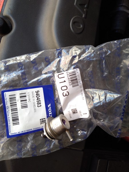

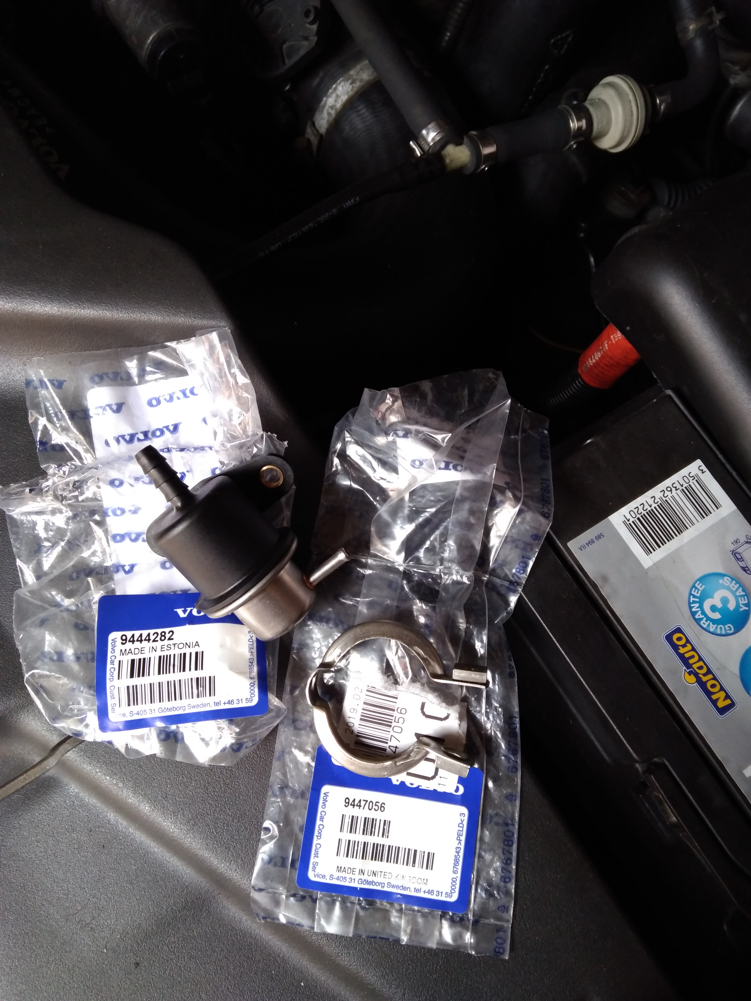

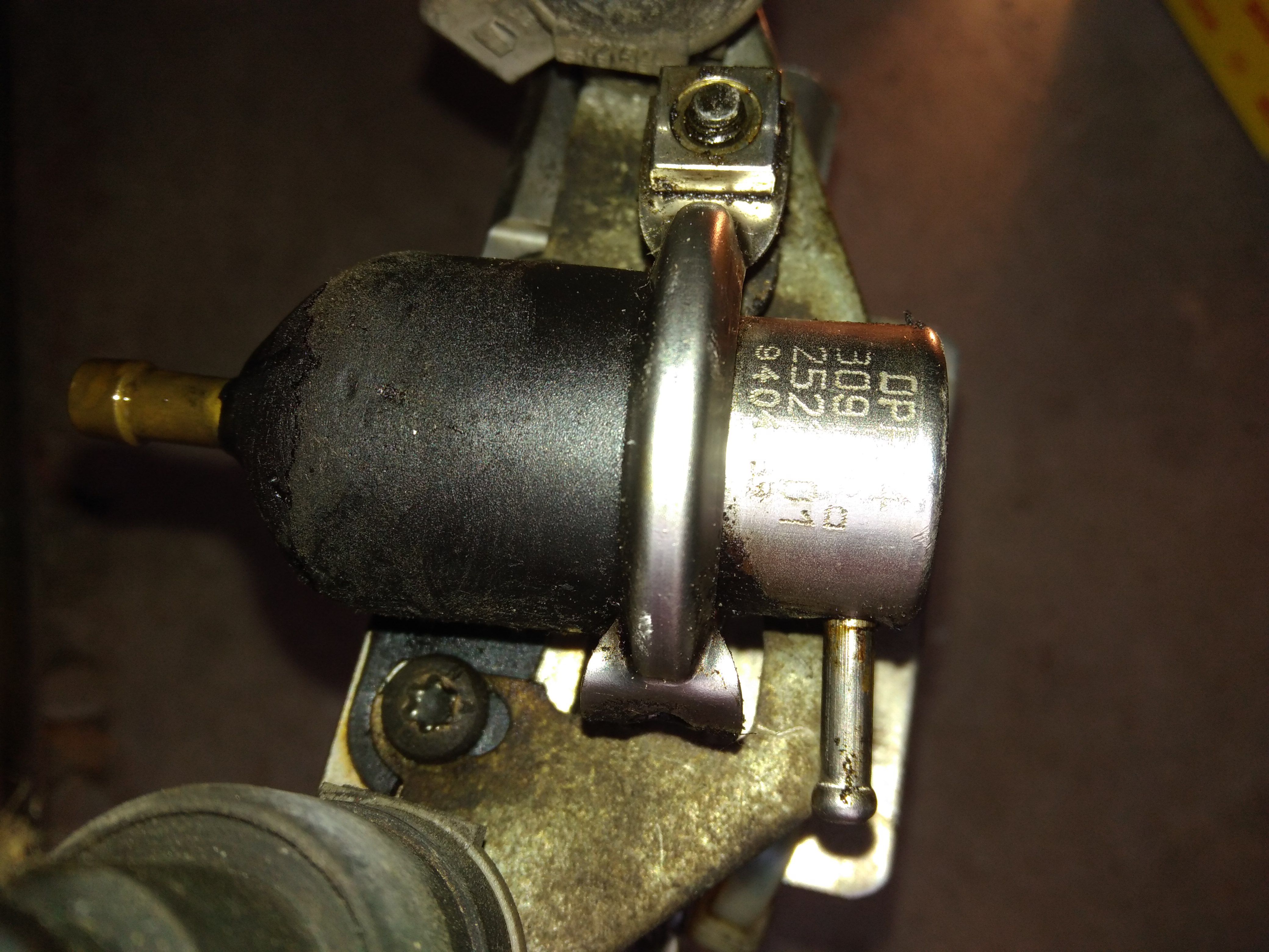

Чекаю на рідний клапан. Бош Олексій забрав. Походу , там в кінці рампи не має виходу на трубку обратки(просто заглушка). Треба міняти рампу з виходом на обратку... Плюс з трубками потім бавитись. Одним словом, пішов шляхом найменшого опору.

Re: V40 турбомалюк
Сообщение xoxlov » Пт май 17, 2019 12:02 am
Я такого еще не видел, зачем тогда делать трубку непонятно.

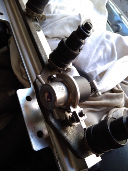

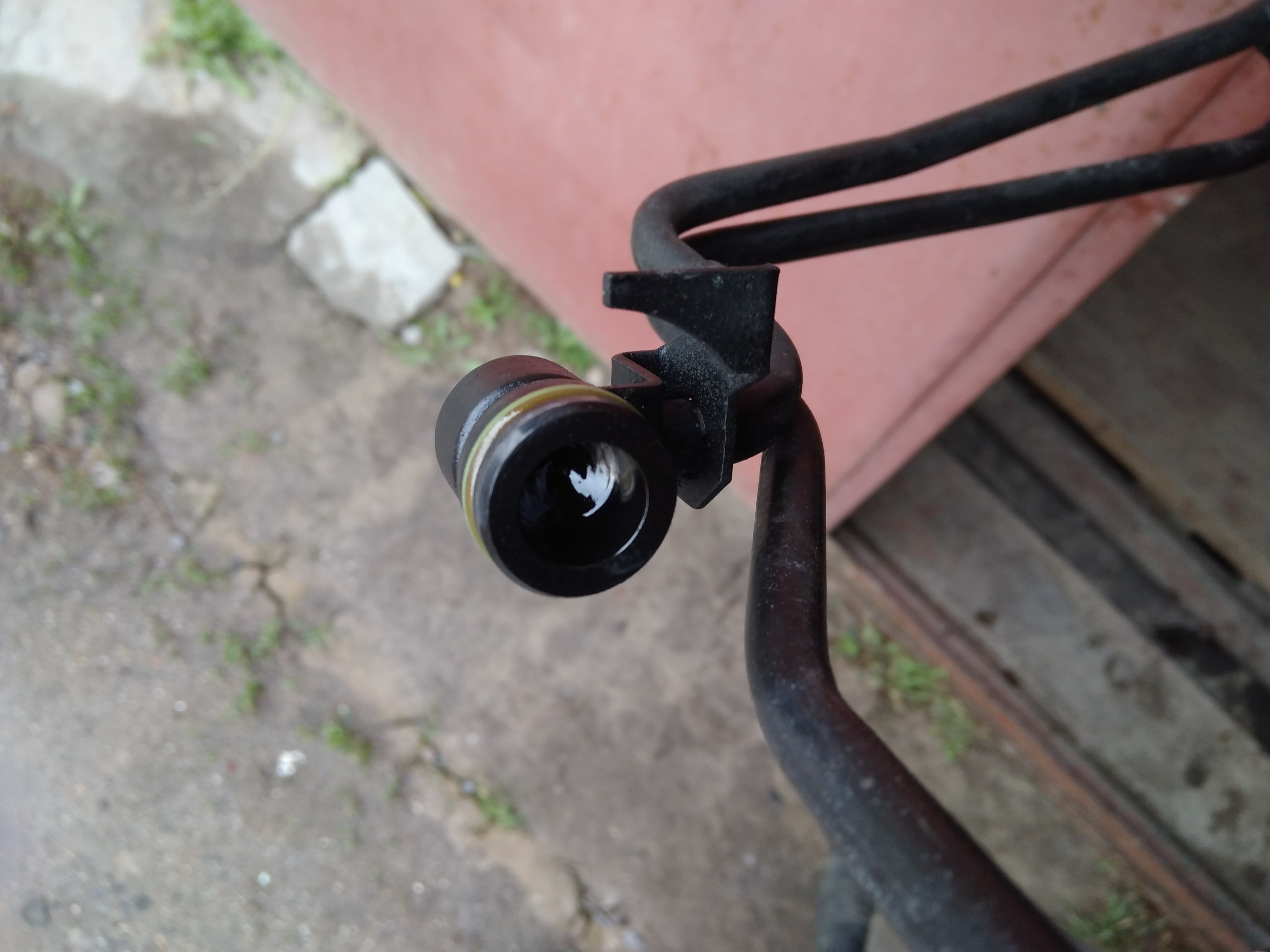

Косячок 1. З під заколхоженого перехідника клапана травило паливо. Все виглядало так. Як виявилось то і клапану там були гайки....
Сообщения: 865
Откуда: Миколаїв
Re: V40 турбомалюк
Сообщение Dr.V » Сб июн 01, 2019 10:28 pm
Через відсутність аналогів все прийшлось міняти в оригінал...

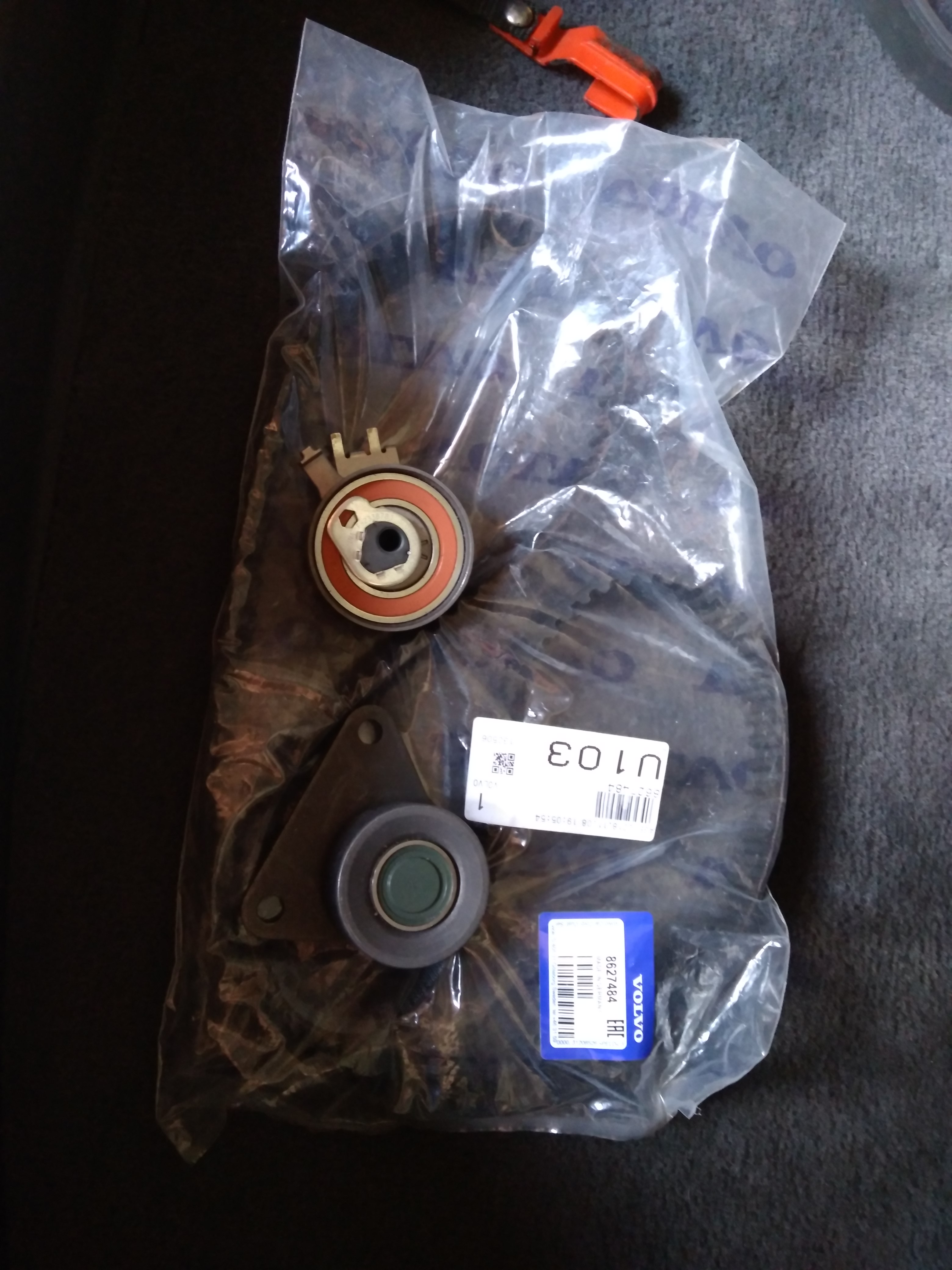

Так працює стабільно. Не має відчуття ,що час-від-часу працює не на всіх циліндрах.
П.с. на наступному тижні, якщо все буде гаразд , поміняю ремінь грм та роліки до нього.

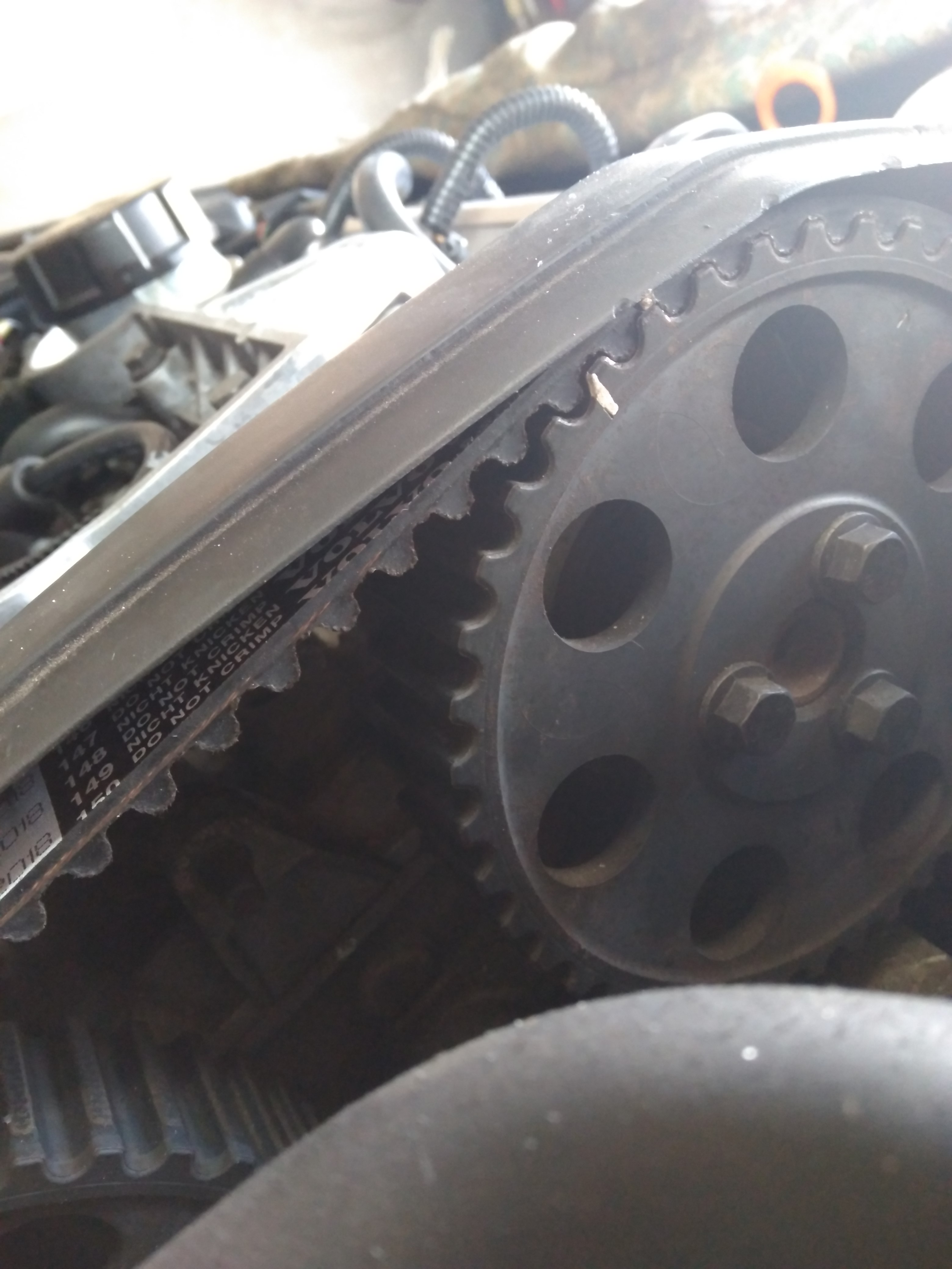

Сообщение Dr.V » Сб июн 08, 2019 6:01 pm
Заміна ременя ГРМ.

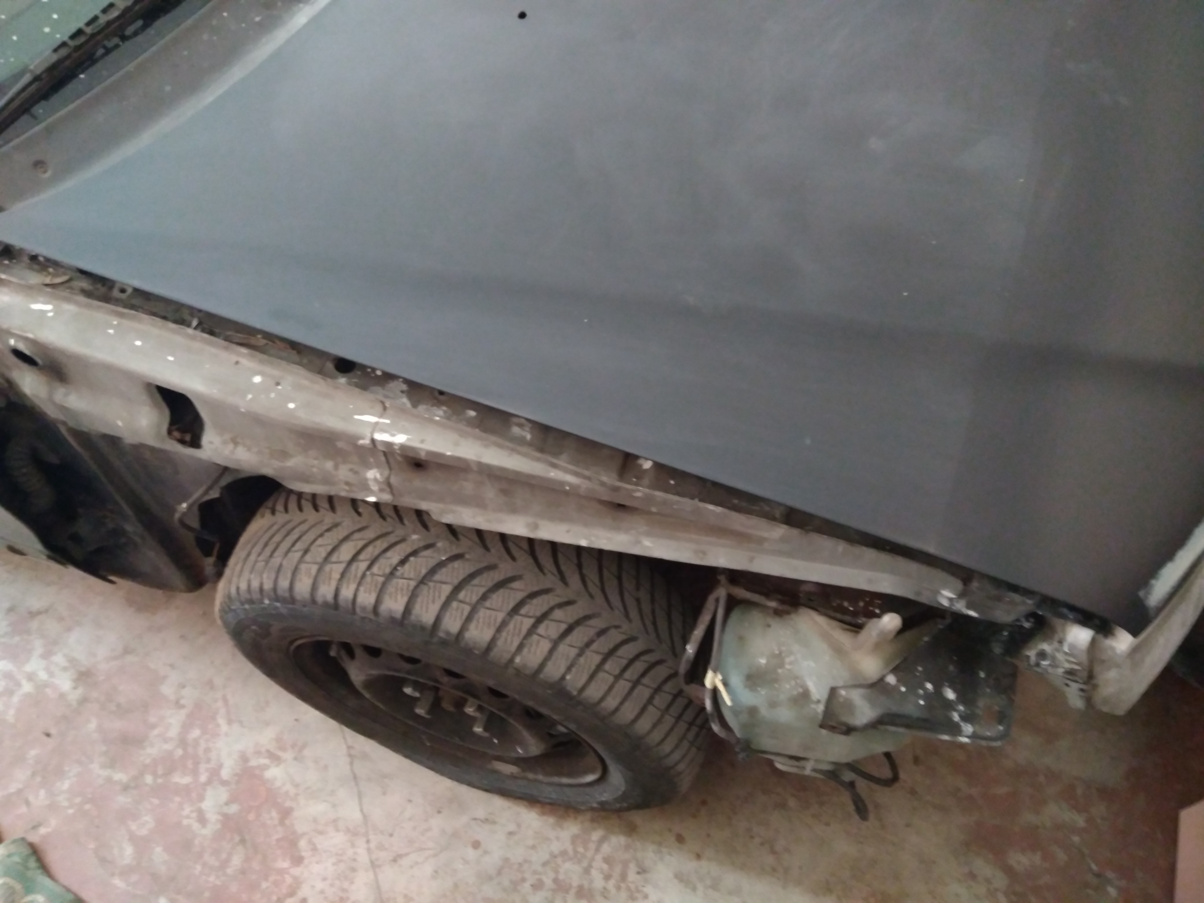

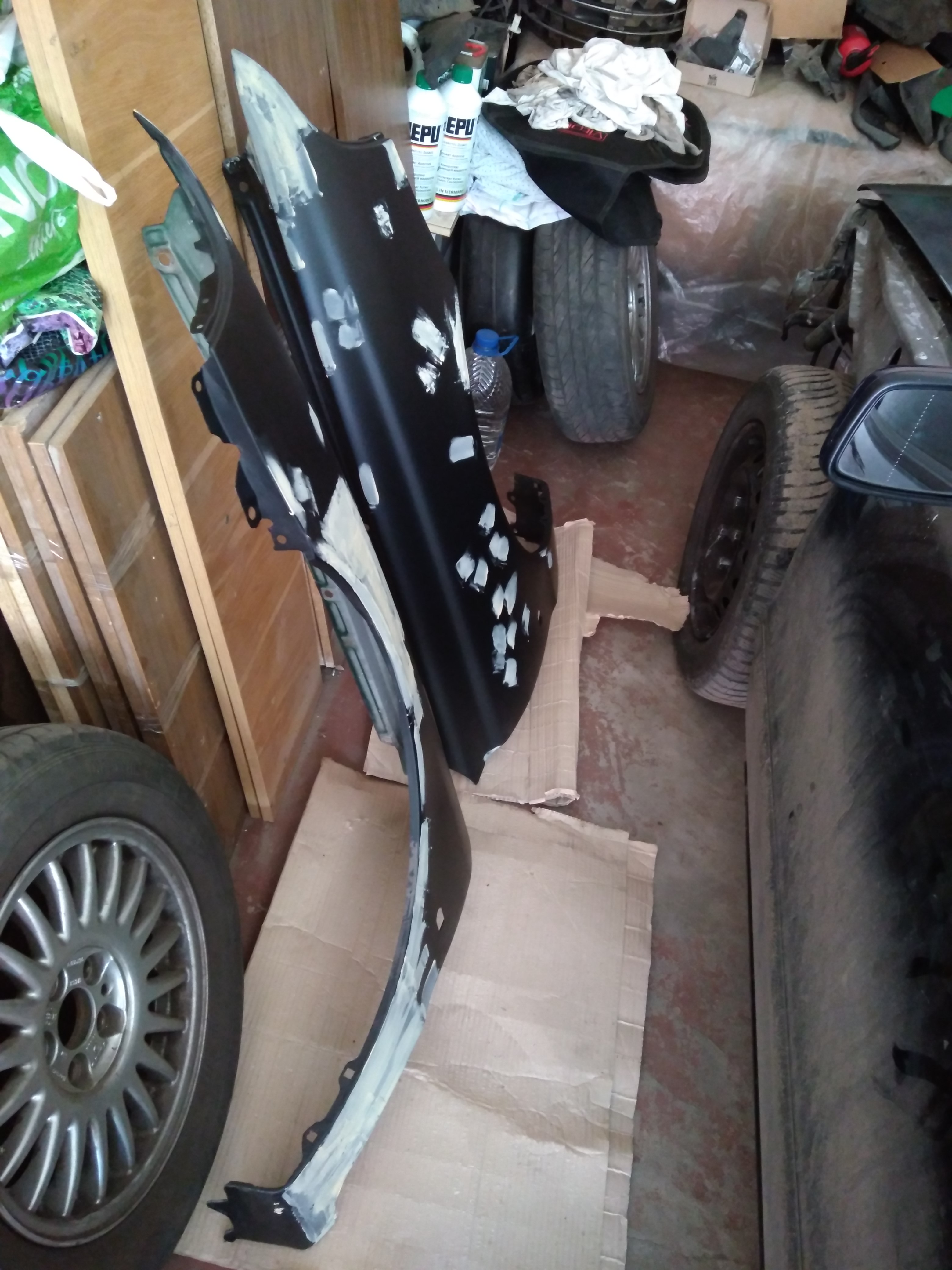

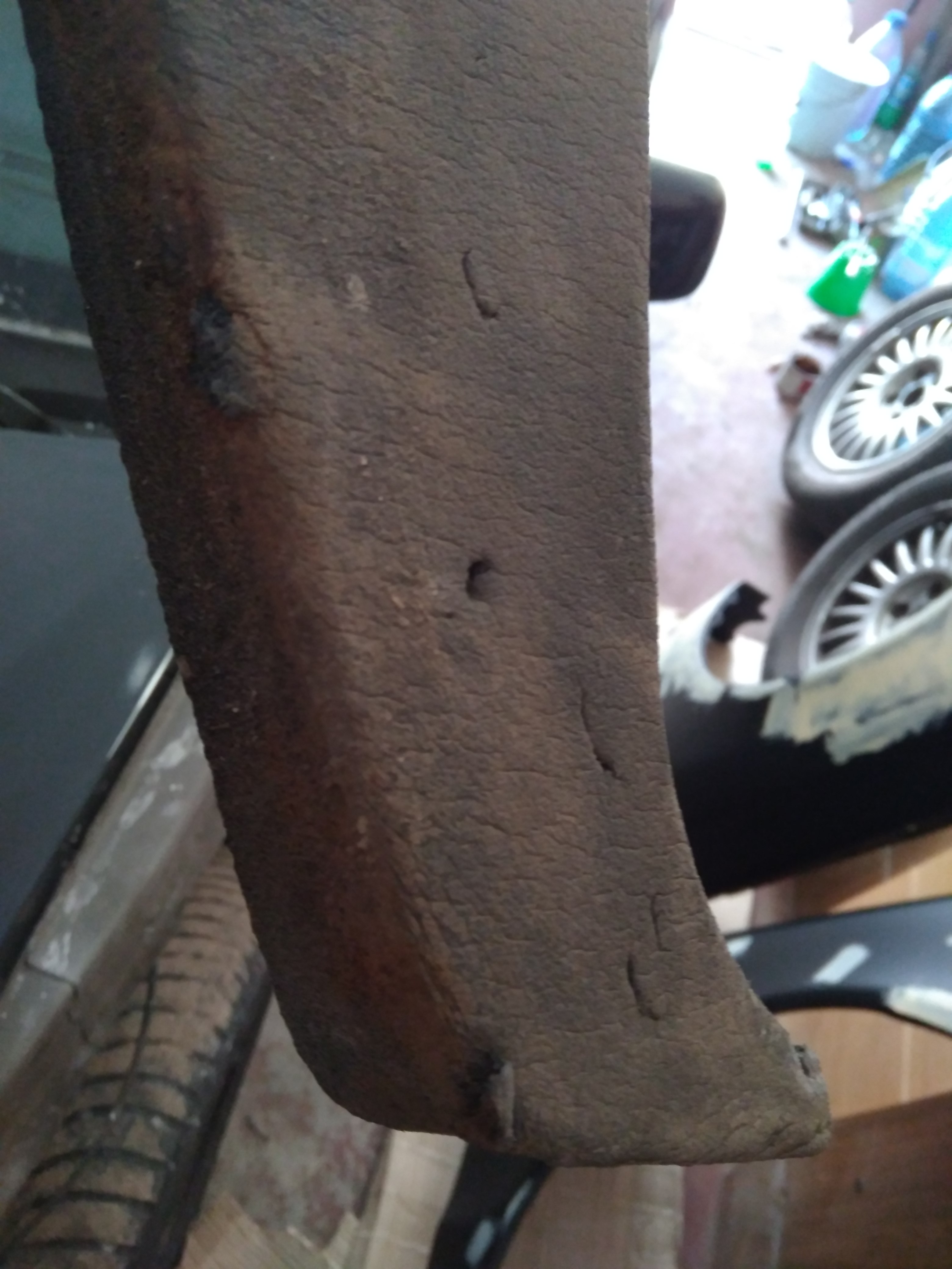

Наводимо порядок з передніми крилами. Цікаво для чого вольво- інженери ці мочалки всунули в кармани передніх крил? Напевне ,все-таки, їх туди поставили вольво-комерсанти.....

Re: V40 турбомалюк
Сообщение Алежон » Вс июн 16, 2019 8:08 am
инженеры митсубиси
Re: V40 турбомалюк
Сообщение Dr.V » Вс июн 16, 2019 9:12 am
Алежон писал(а):инженеры митсубиси
:). Можливо є сенс їх не ставити?
Сообщения: 865
Откуда: Миколаїв
Re: V40 турбомалюк
Сообщение Алежон » Вс июн 16, 2019 10:48 am
не знаю но это завод
Re: V40 турбомалюк
Сообщение Dr.V » Вс июн 16, 2019 1:08 pm
Алежон писал(а):
Тоді зал'ю все добре мовілем. Й залишу їх.

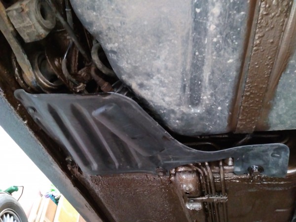

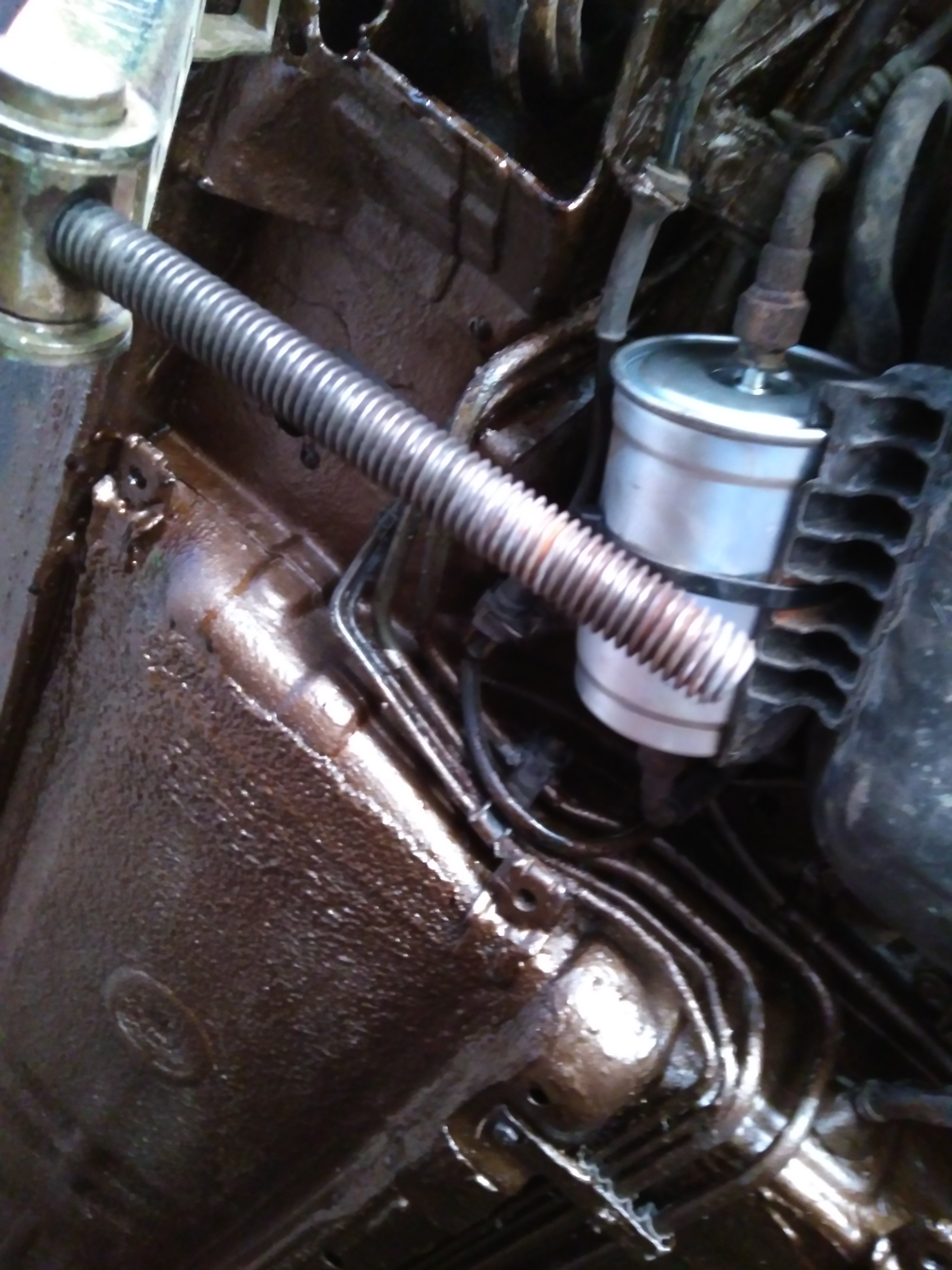

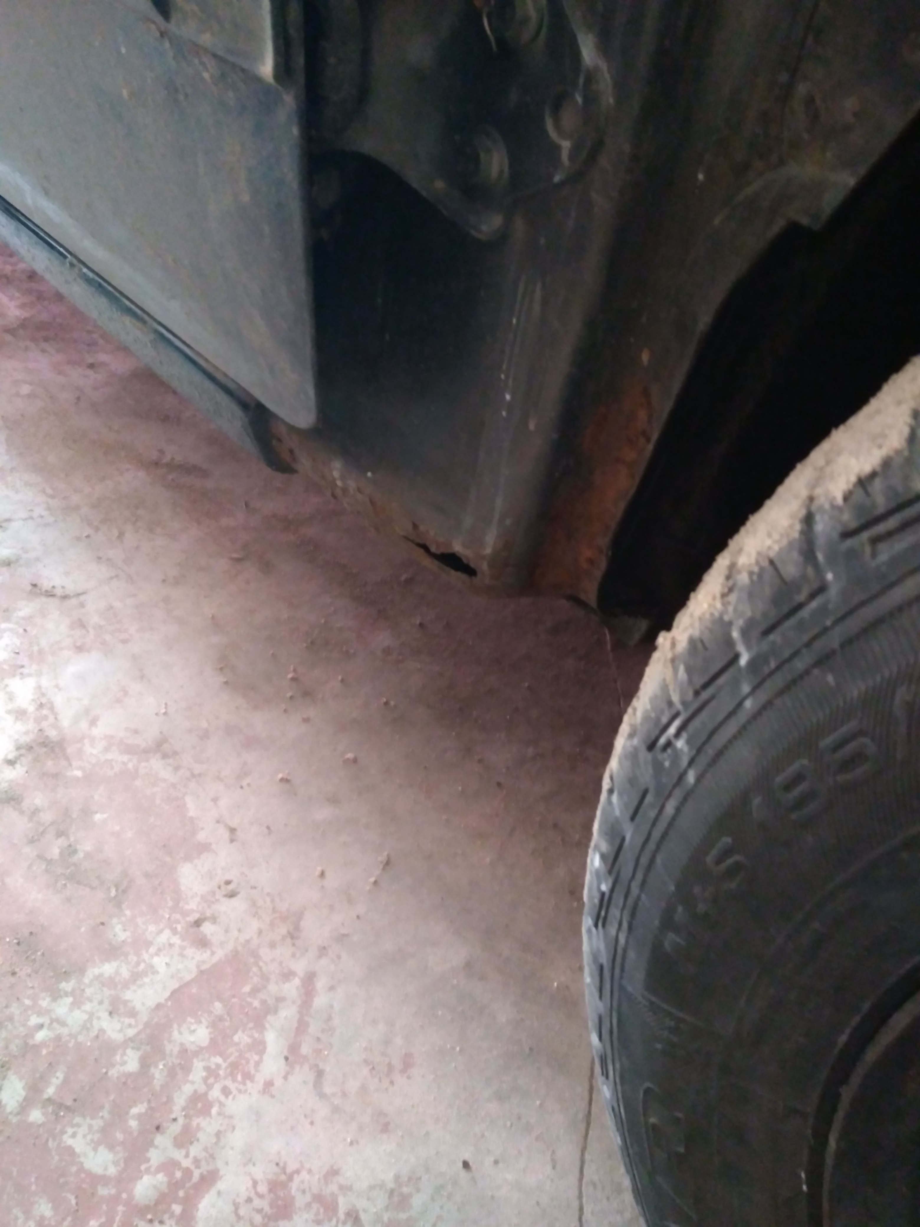

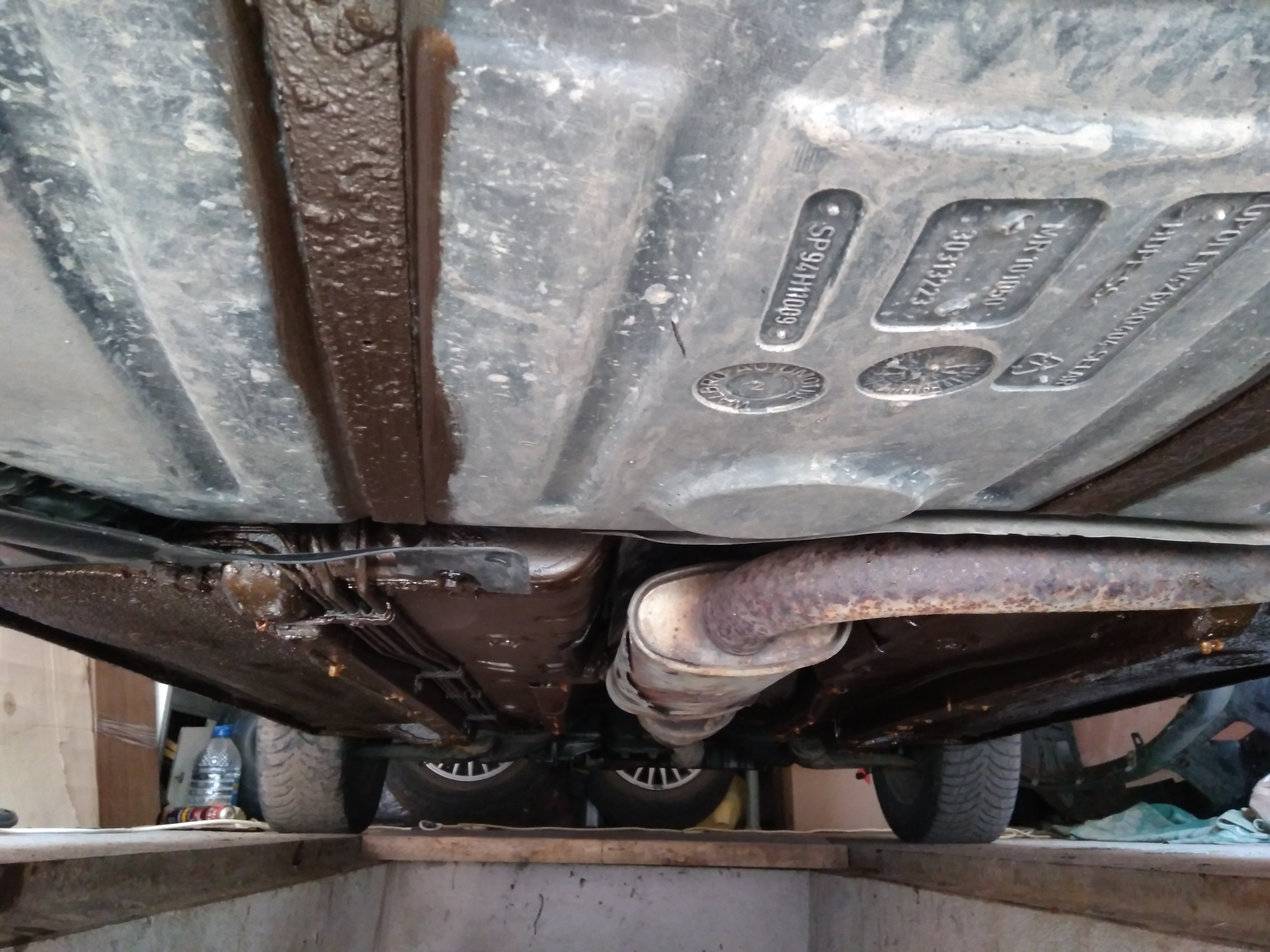

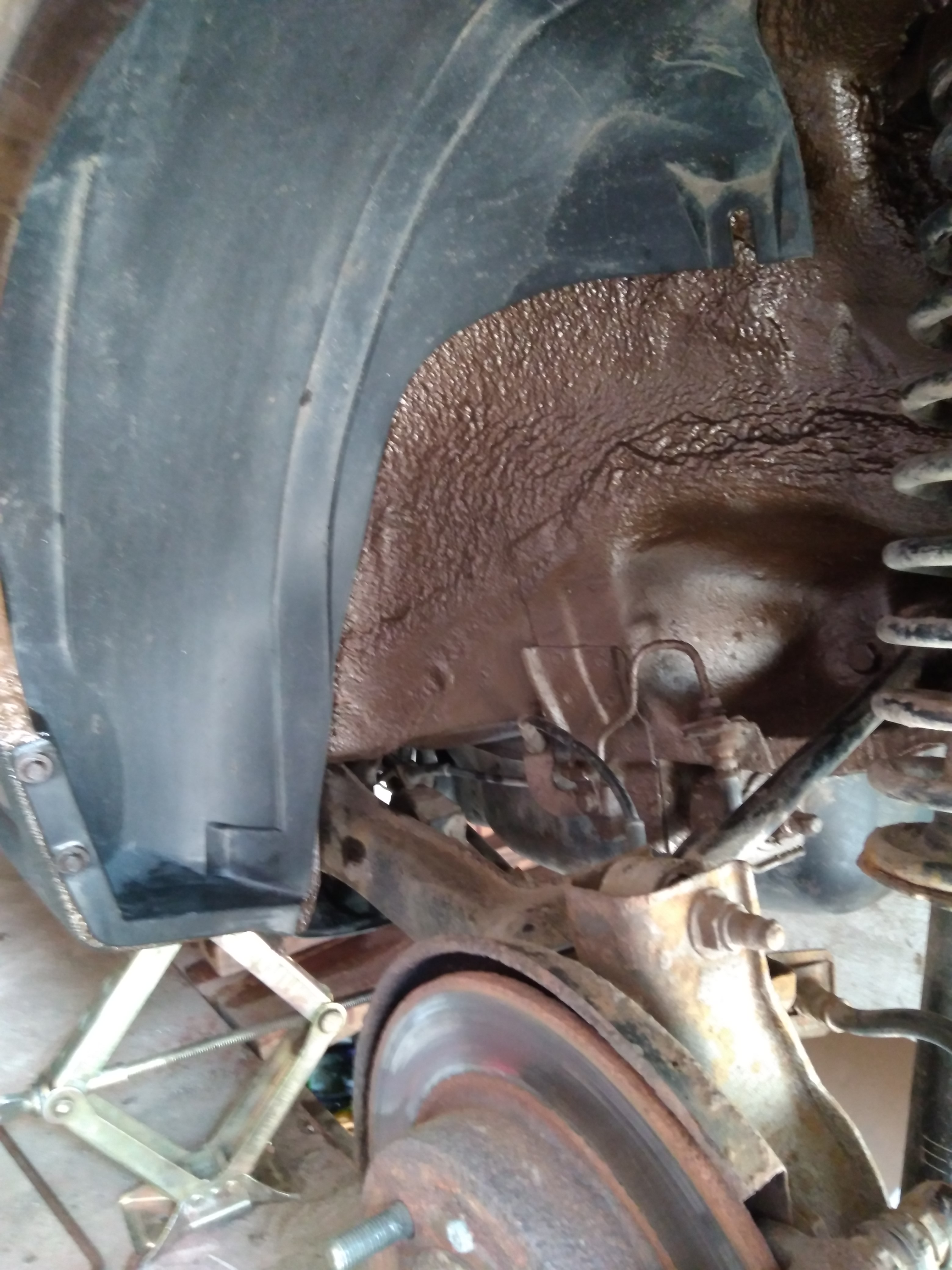

Замазав днище любимим Велкором. Всі пазухи задув мовілем. Правда під задньою банкою глушника не зміг добратись до днища. Чекаю на прокладку для її фланця й буду знімати, щоб обробити дно й там...
Сообщения: 865
Откуда: Миколаїв
Re: V40 турбомалюк
Сообщение Dr.V » Сб июл 20, 2019 10:01 pm

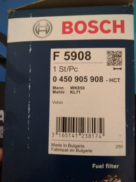

Раз заліз під машину , то замінив і паливний фільтр.

Сообщение Dr.V » Вс июл 21, 2019 8:28 am
xoxlov писал(а):Хороший подход.....
Дякую. Передні крила вже навісив. Залишилось поставити пару пластмасок й можна виїзжати...
