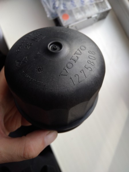

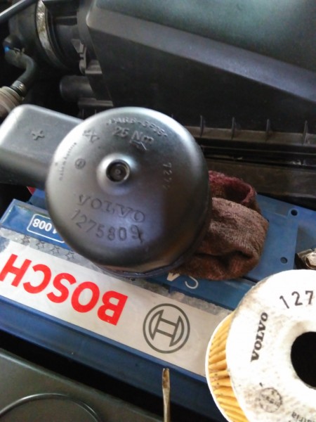

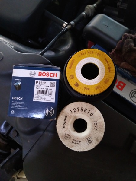

На одометрі 230186.
Замінив :
-масло, залив хадо 10w40
-масляний фільтр, поставив Бош.

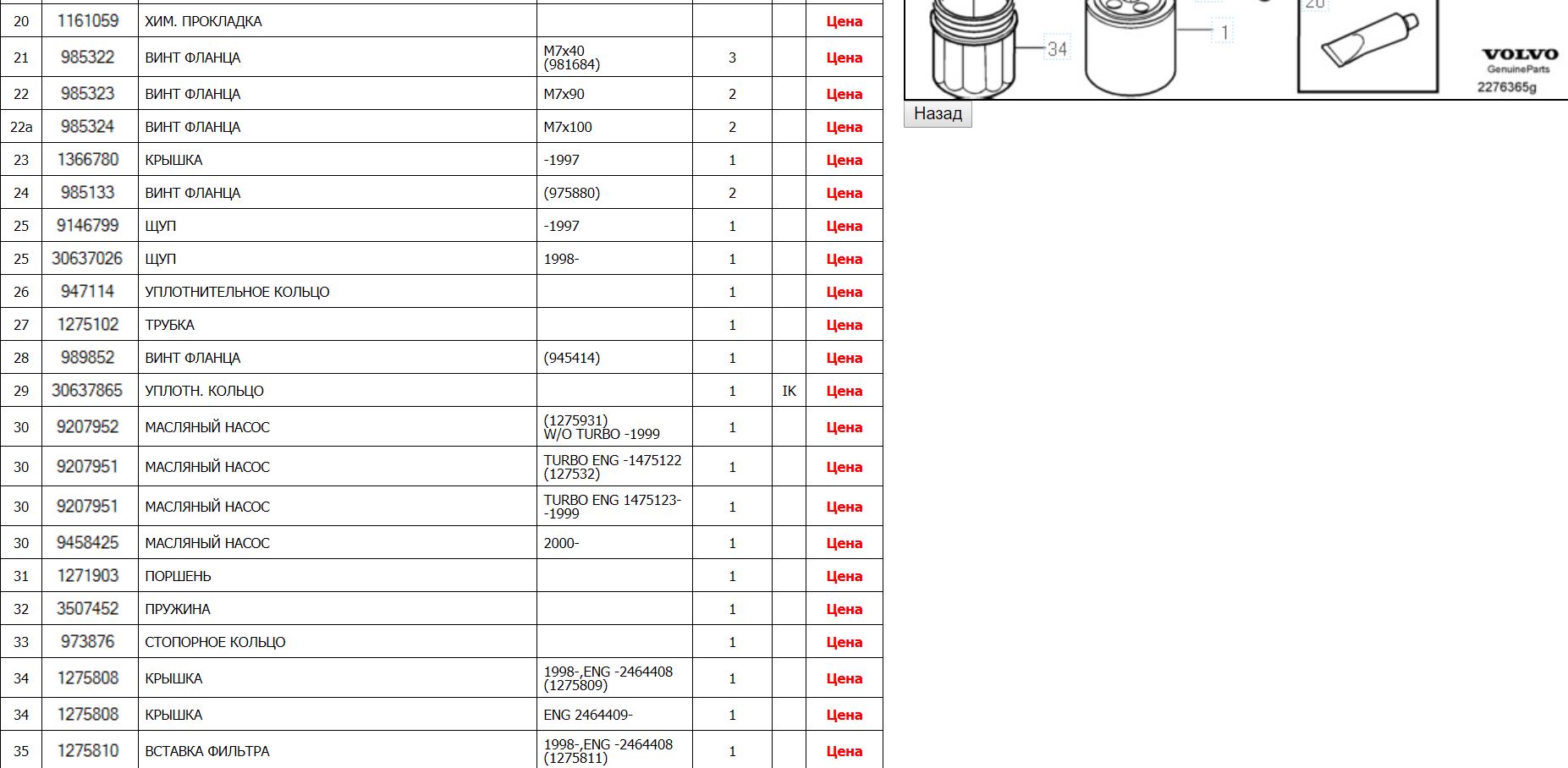

п.с. трохи наліз на те, що під картридж масляного фільтра можуть бути різні колби.
Тому швиденько прийшлось шукати заміну фільтру від вольво....

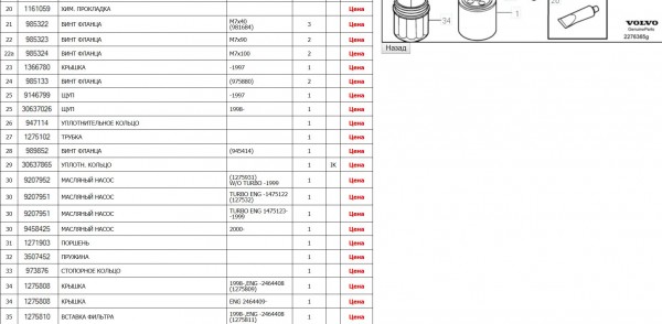

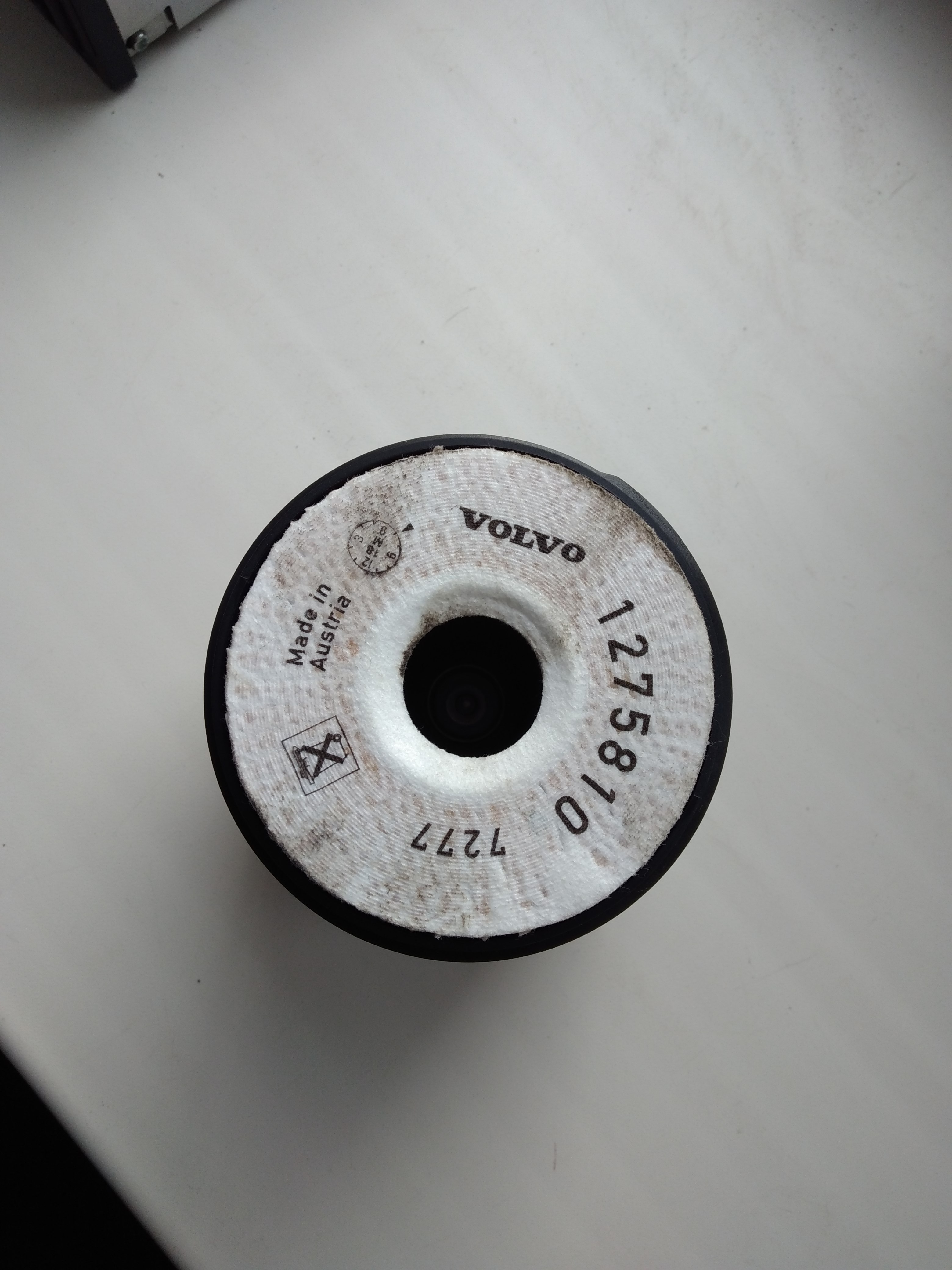

Сообщение Dr.V » Вт сен 03, 2019 12:38 pm
Merlin писал(а):фильтр масляный надо брать или оригу или кнехт мале
я й замовив вольво - 1275810, брав, як для колби -1275808. Але ,чесно кажучи не звернув увагу , що для років 1998- може бути колба - 1275809 , у неї стає фільтр з більшим посадочним отвором. Побачив різницю коли колба була викручена.
П.с. Виходить, що по оригіналу мені треба брати фільтр - 1275811.

Re: V40 турбомалюк
Сообщение Merlin » Вт сен 03, 2019 12:47 pm
Там так и должно быть. он ужимаеться. там не твёрдый материал на этих фильтрах.
Ты придумал какуюто теорию заговора, которой нет. Скандикс говорит что на S40 идет один фильтр и нет никаких вариантов по диаметру дырки.
А с 98го потому что до этого например на 850 вольво использовала фильтр всборе, в металическом корпусе, как на тазах типа.
Re: V40 турбомалюк
Сообщение Dr.V » Вт сен 03, 2019 1:15 pm
Merlin писал(а):Там так и должно быть. он ужимаеться. там не твёрдый материал на этих фильтрах.
Можливо, але по таб. яку прикріпив, все-таки два коди. Плюс, як не просив, але вольвовський фільтр не зміг защипнути в колбі, а бошовський без проблем зачіпився. Хіба це не змова... :D

Re: V40 турбомалюк
Сообщение Merlin » Ср сен 04, 2019 12:45 pm
Эти 2 фильтра на фото аналоги друг друга. Что у тебя там не стало непонятно.
Пихать надо сильнее было.

Re: V40 турбомалюк
Сообщение Dr.V » Сб сен 14, 2019 5:08 pm
Merlin писал(а):Эти 2 фильтра на фото аналоги друг друга. Что у тебя там не стало непонятно.
І так, все- таки ви праві стосовно фільтра. Перевірив на новій колбі, стають обидва фільтра. Чому не поставив на старій.... не знаю,напевне, пихати треба було сильніше. Перевірю при наступній заміні масла.

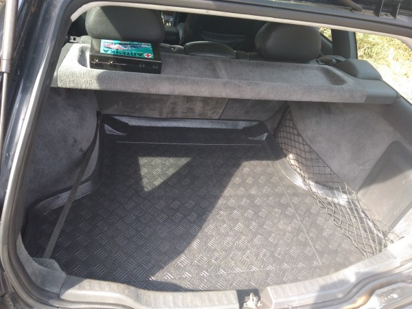

Сообщение Dr.V » Сб сен 14, 2019 5:18 pm
В багажник коврика прикупив, неоригінал, але досить непогано ліг.

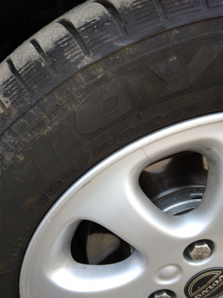

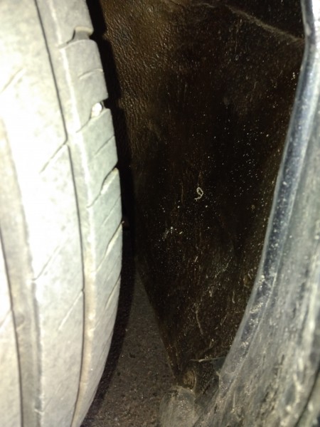

Сообщение Dr.V » Ср сен 18, 2019 9:58 pm

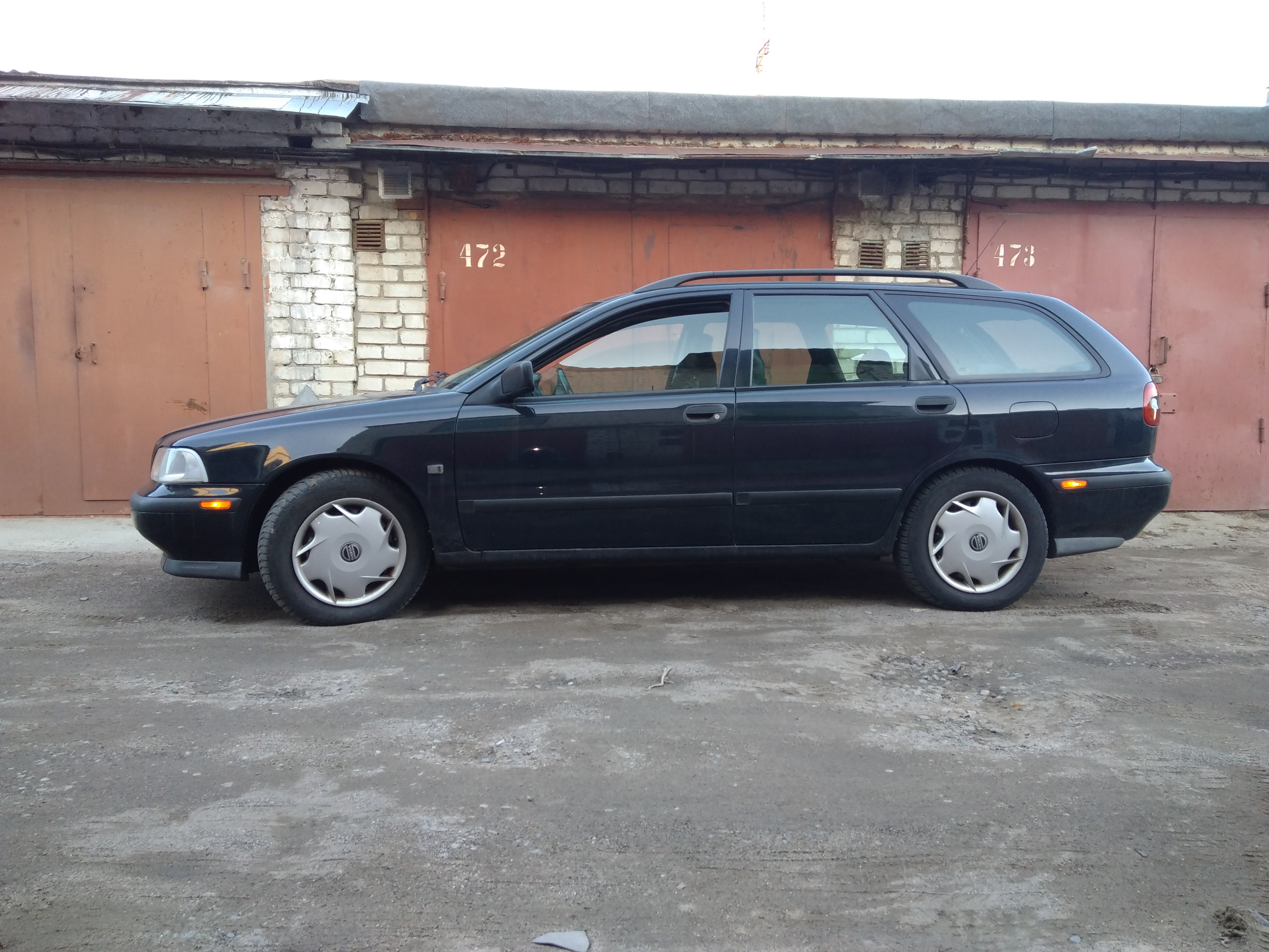

Потихеньку соваємось... Яку резину треба ставити на передок? У мене зараз 15r 195x65, яка трохи підтирає внутрішньою частиною шини при повному вивороті руля...

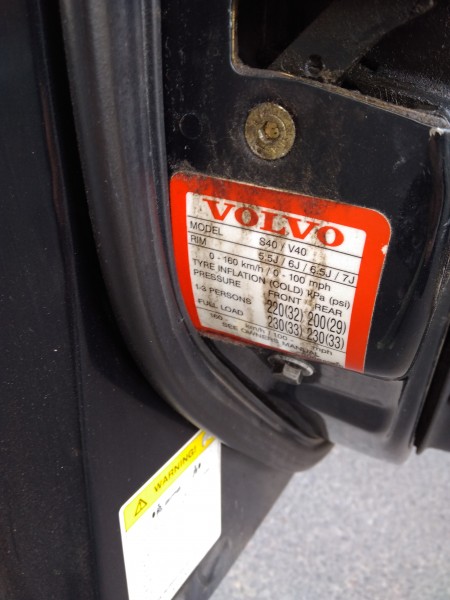

Сообщение b1gg1e » Пт сен 20, 2019 9:40 am
Dr.V писал(а):Потихеньку соваємось... Яку резину треба ставити на передок? У мене зараз 15r 195x65, яка трохи підтирає внутрішньою частиною шини при повному вивороті руля...
На дверях же по кругу этикетка с рекомендованным размером с давлением в шинах :D

Сообщение Dr.V » Сб сен 21, 2019 5:10 pm
У мене тільки такі наклейки на дверях ...

Re: V40 турбомалюк
Сообщение Dr.V » Сб сен 21, 2019 5:35 pm
manhunt писал(а):
Dr.V писал(а): Яку резину треба ставити на передок?
таку як і на задок :D
на V40 іде 185, а не 195
Думав поділяться досвідом, хто які шини юзав. Якщо дивитись у мануал то ширина 195 проходить. А от висота профілю повина бути меншою. Буду орієнтуватись на цю табличку.

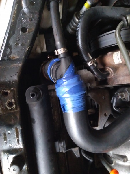

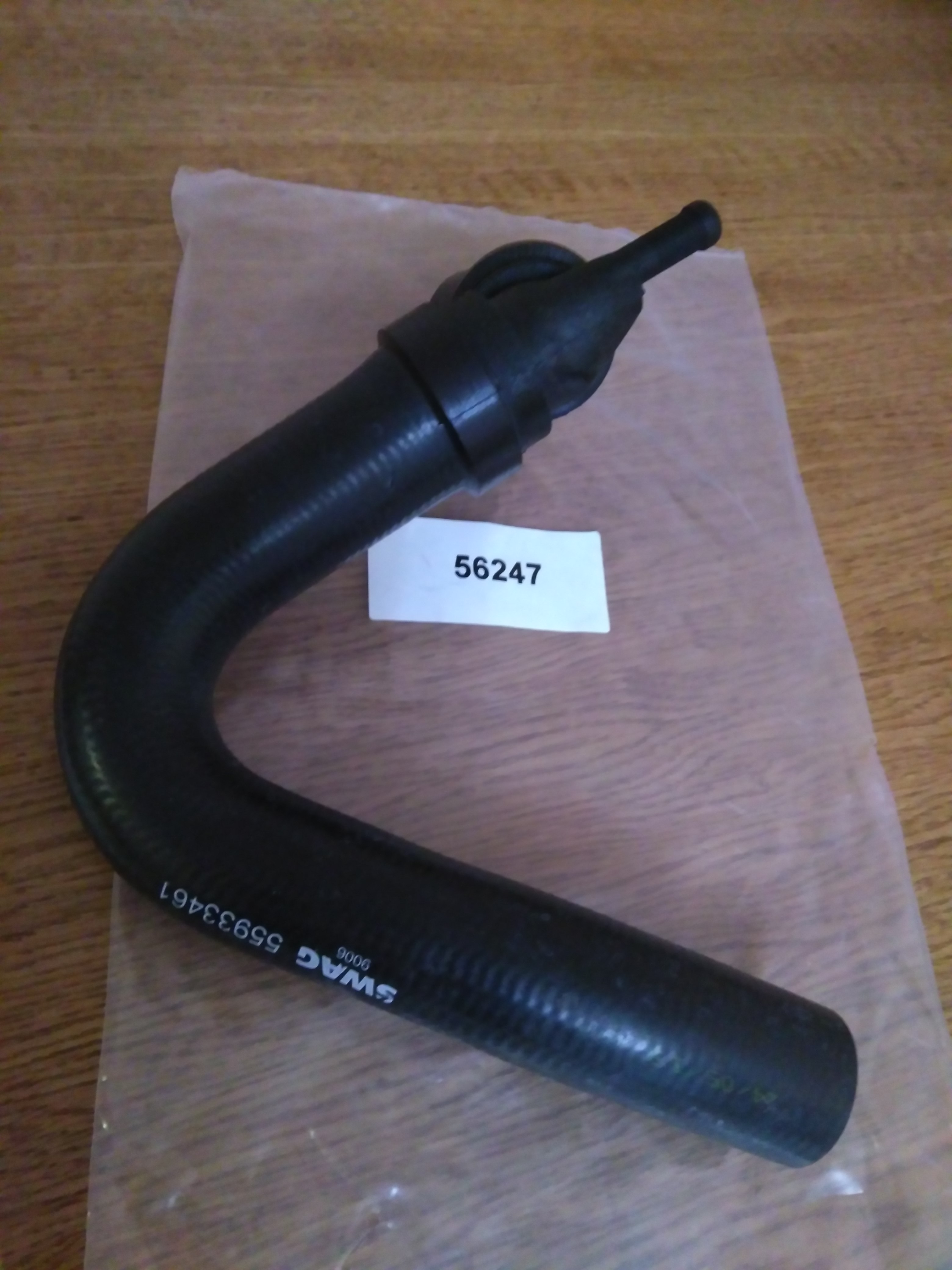

Сообщение Dr.V » Сб окт 05, 2019 5:15 pm

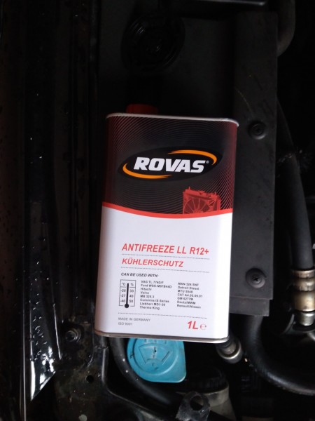

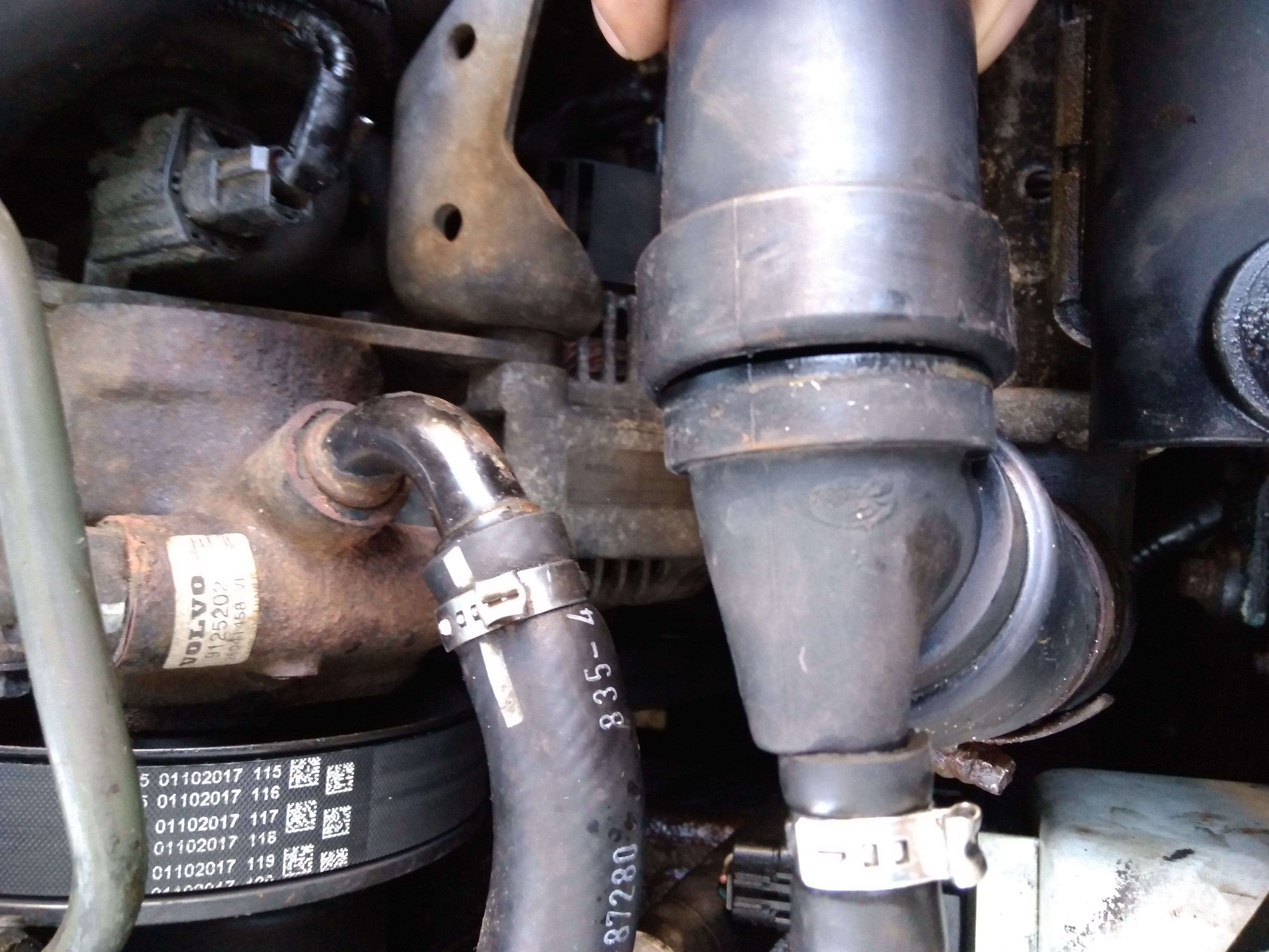

Підвів верхній патрубок радіатора охолодження, стояв рідний вольво. Щоб доїхати, стали у нагоді, з/ч з уаза...
З новим патрубком виручив Олексій. Заодно поміняв й охолоджуючу рідину.

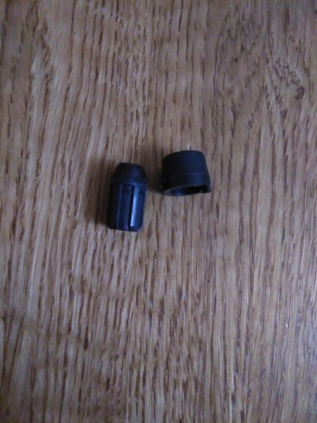

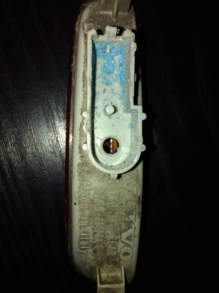

Сообщение Dr.V » Вс окт 13, 2019 6:38 pm
Щоб замінити лампи у габаритах бамперів, прийшлось їх повиковирювати з якогось герметику. Оскільки цоколів під лампочки у габаритах не має. Можливо, заміна лампочок у них й не передбачена, а потрібно міняти весь ліхтарик взборі.

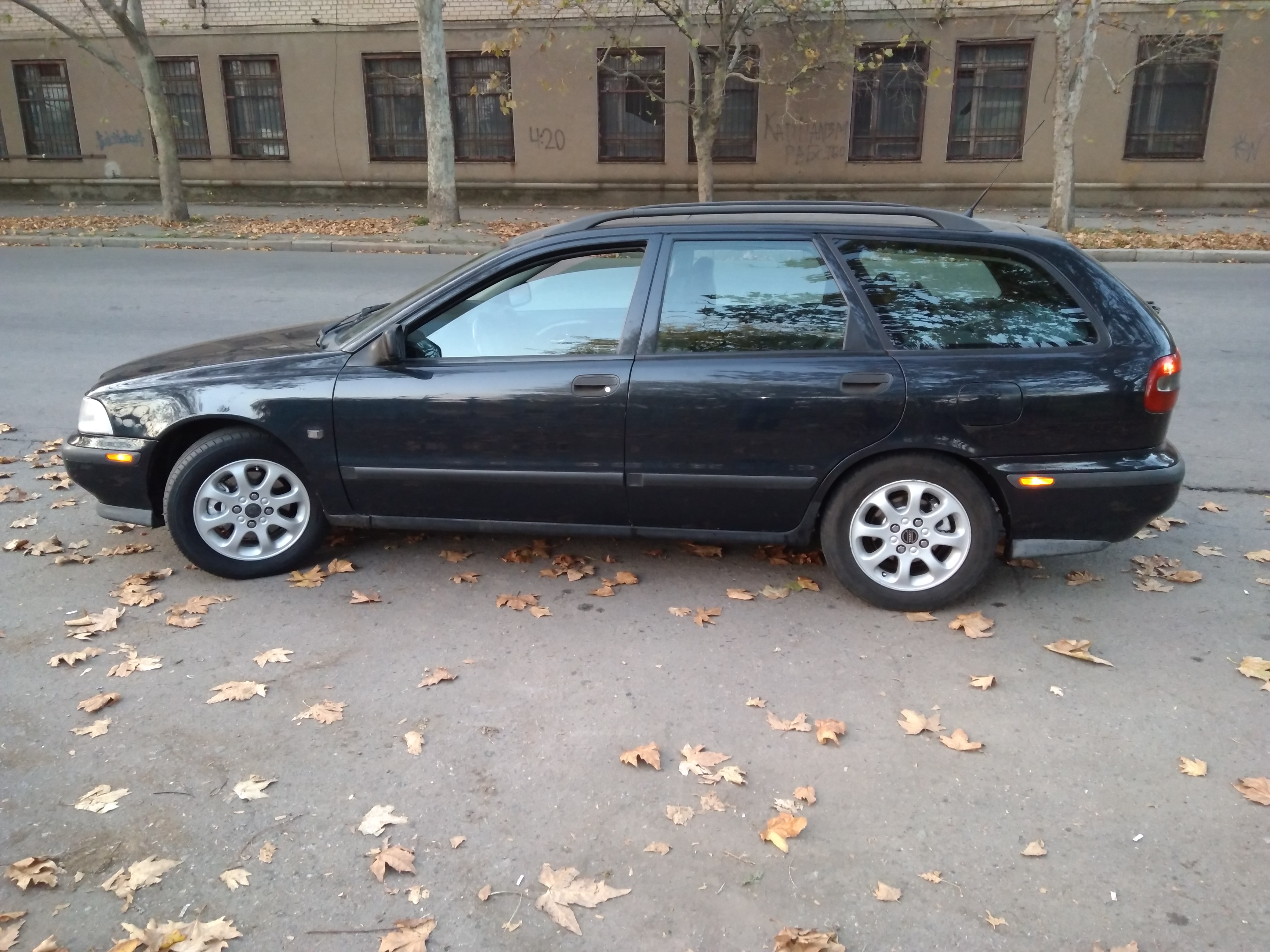

Стосовно шин.
Взяв літні шини 15" 195х60 на рідних легкосплавах. Зимові 15" 195х55 на залізяках. Перевірив, нічого не підтерає.
П.с. на легкосплавних дисках, якось елегантніше виглядає авто.
З шинами 15" 195х65
З шинами 15" 195х60

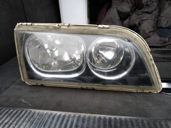

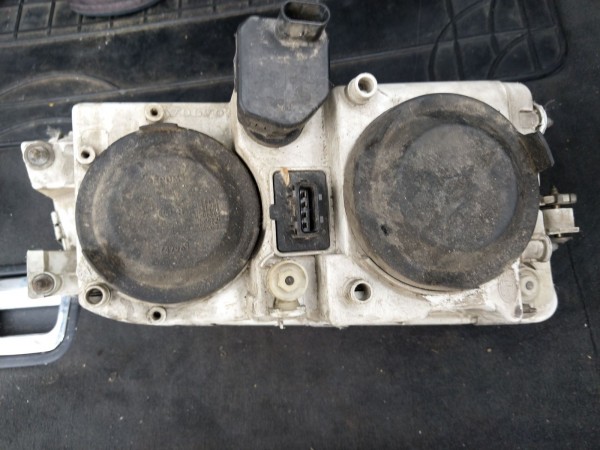

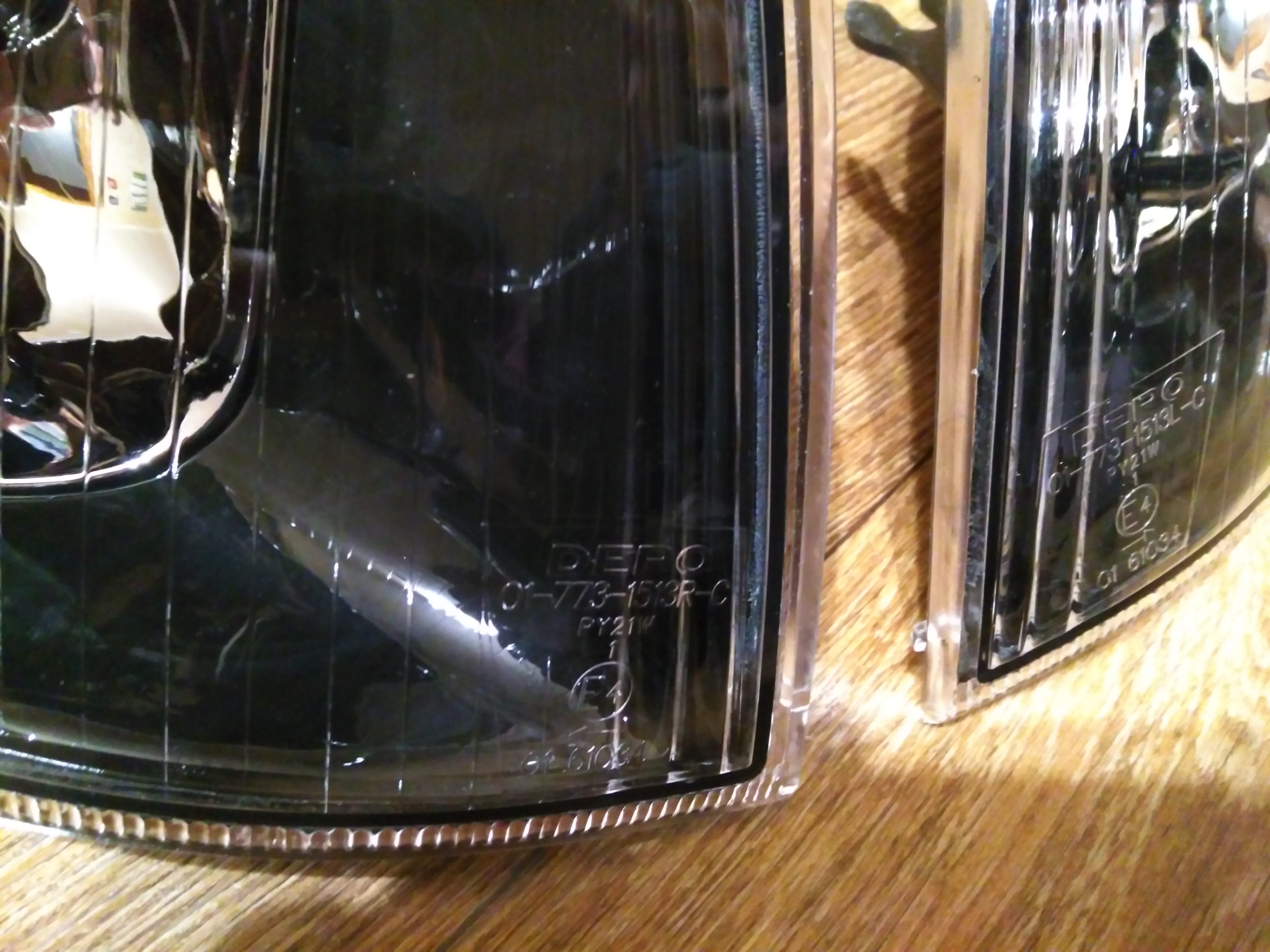

Сообщение Dr.V » Пн ноя 18, 2019 9:00 pm

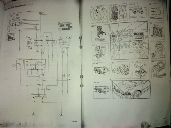

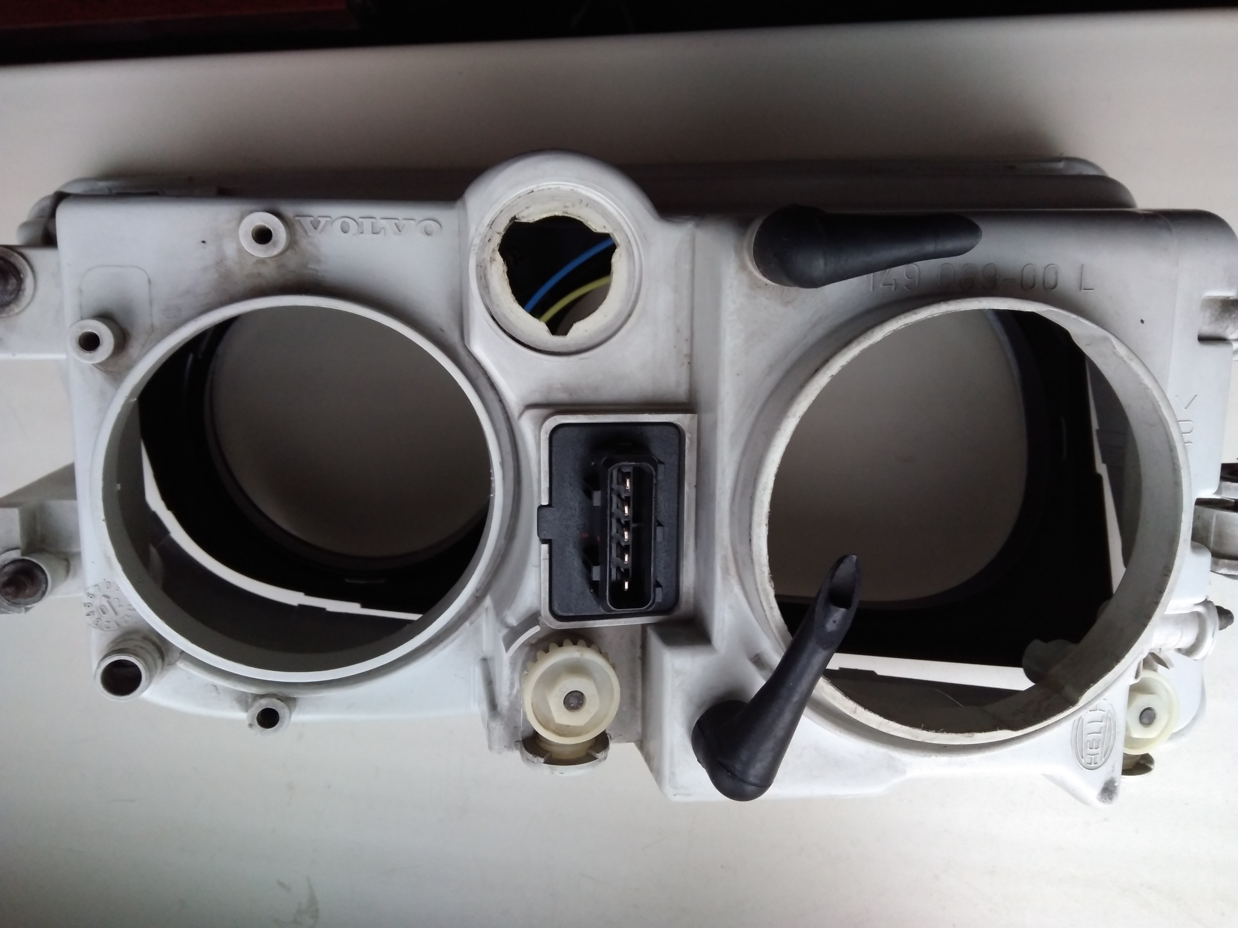

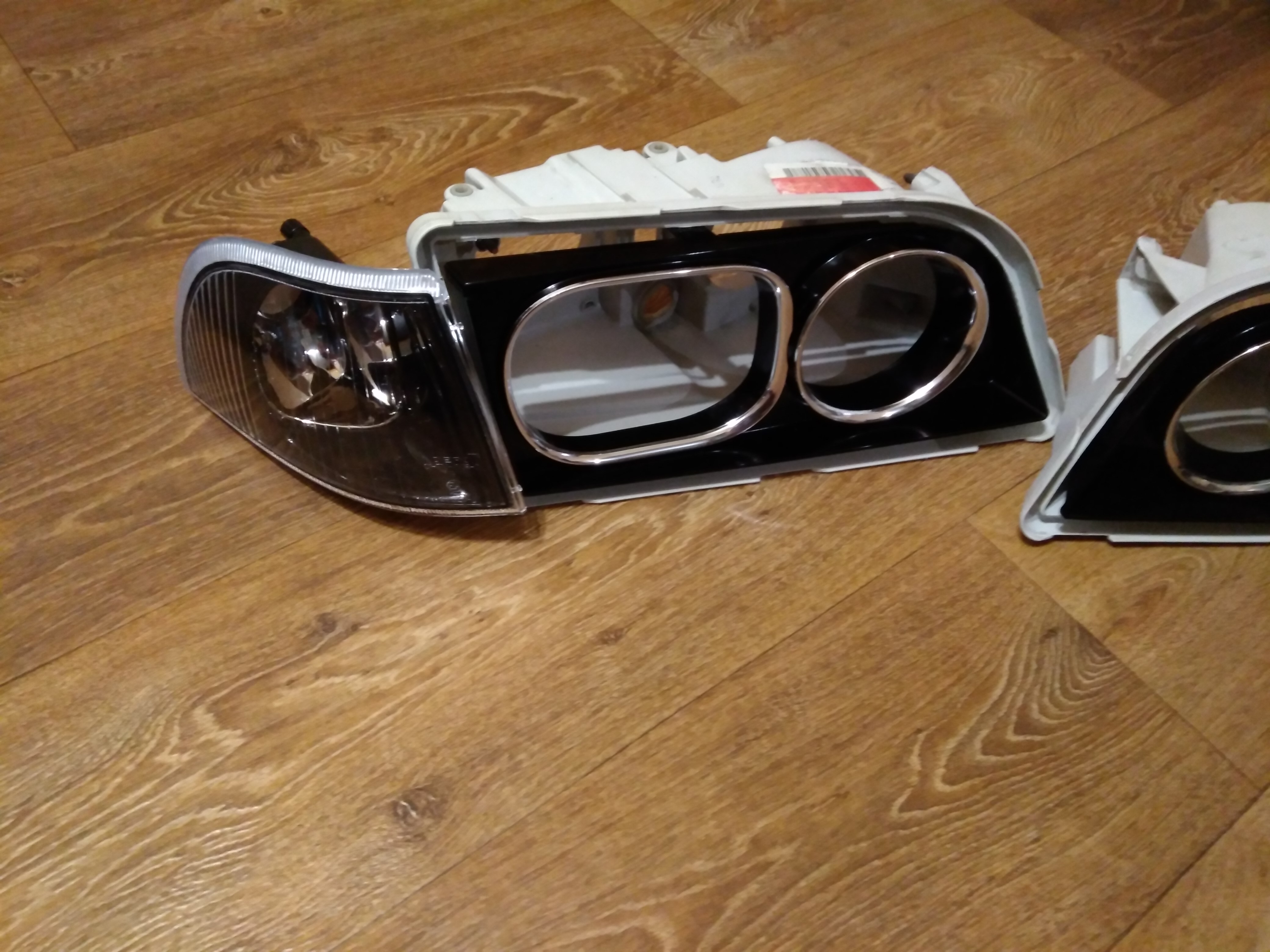

Оскільки в рідних фарах світло не дуже, та ще з часом посипались регулюючі болти та й на одній з фар роз'єм підплавився , то вирішив якось цього позбутись. Одним словом, взяв рестайлінгові фари, - чорні з хромовими вставками. Роз'єм у них 4-х піновий. Потрібно буде їх трохи причесати та переробити підключення під дорестайлінгову схему.

Re: V40 турбомалюк
Сообщение xoxlov » Пн ноя 18, 2019 9:17 pm
Разьем есть?
Re: V40 турбомалюк
Сообщение Dr.V » Пн ноя 18, 2019 10:11 pm
xoxlov писал(а):Разьем есть?
Ні , роз'єма поки не маю.
Думаю поміняти фішку на фарі на 5ти пінову. Й під неї шукати маму....

Re: V40 турбомалюк
Сообщение xoxlov » Вт ноя 19, 2019 1:01 am
5 точно нету, 4 нужно глянуть были

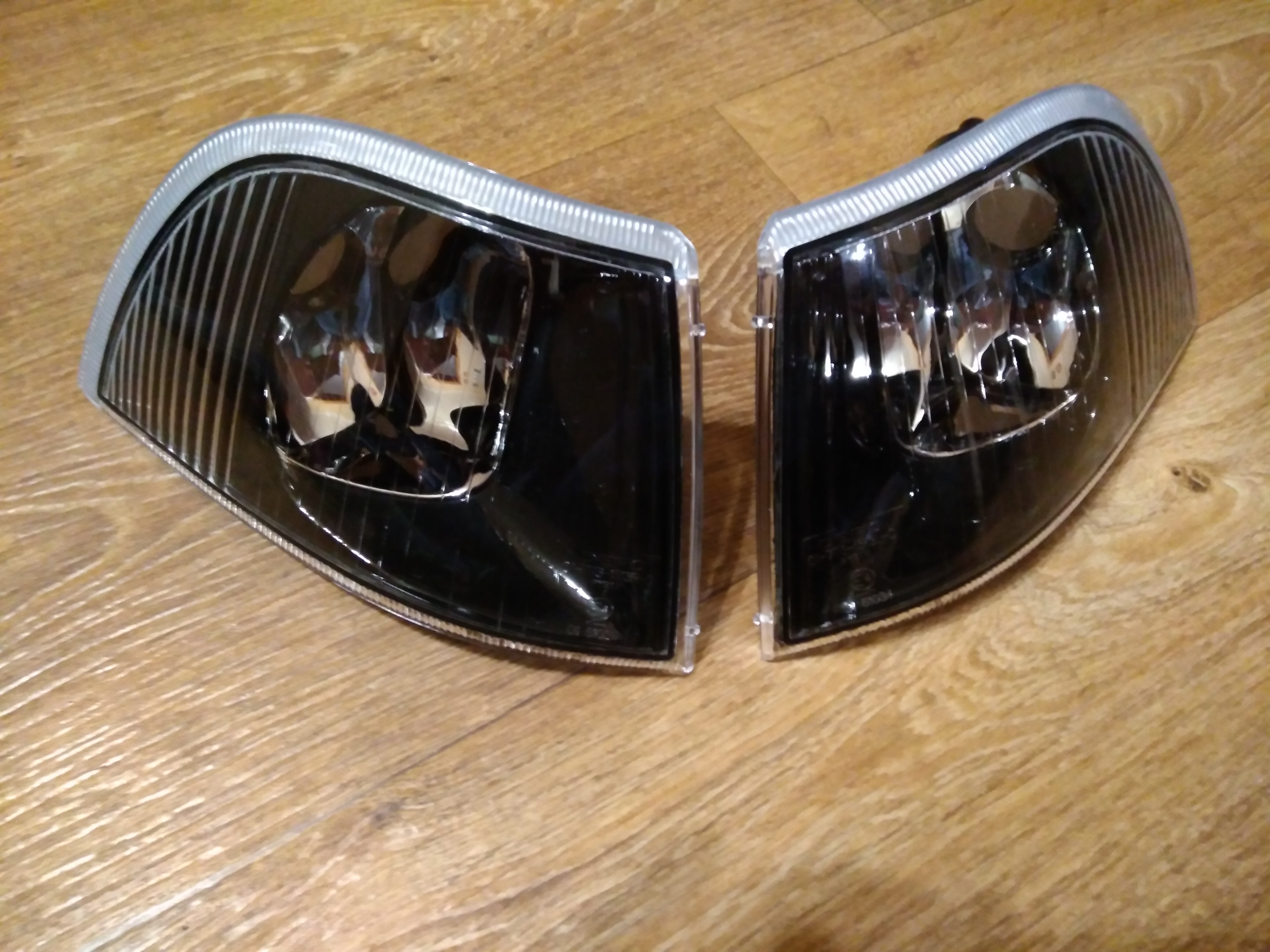

Сообщение Dr.V » Сб дек 07, 2019 10:46 pm
Такі повороти мають краще підходити до нової оптики.

Re: V40 турбомалюк

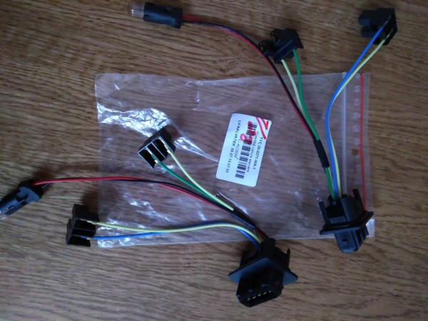

Сообщение Dr.V » Пт дек 27, 2019 11:08 am
Прийшов комплект проводів з п'ятипіновим роз'ємом для ретрофіту рестайлінгових фар ...

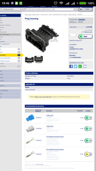

Сообщение Dr.V » Пт дек 27, 2019 11:14 am
Пробую замовити п'ятипіновий роз'єм на шлейф. Поки не виходить... Можливо у когось є такі?

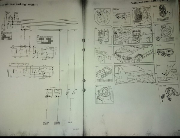

Re: V40 турбомалюк
Сообщение Dr.V » Пт дек 27, 2019 11:28 am
Схеми підключення фар.
