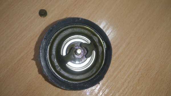

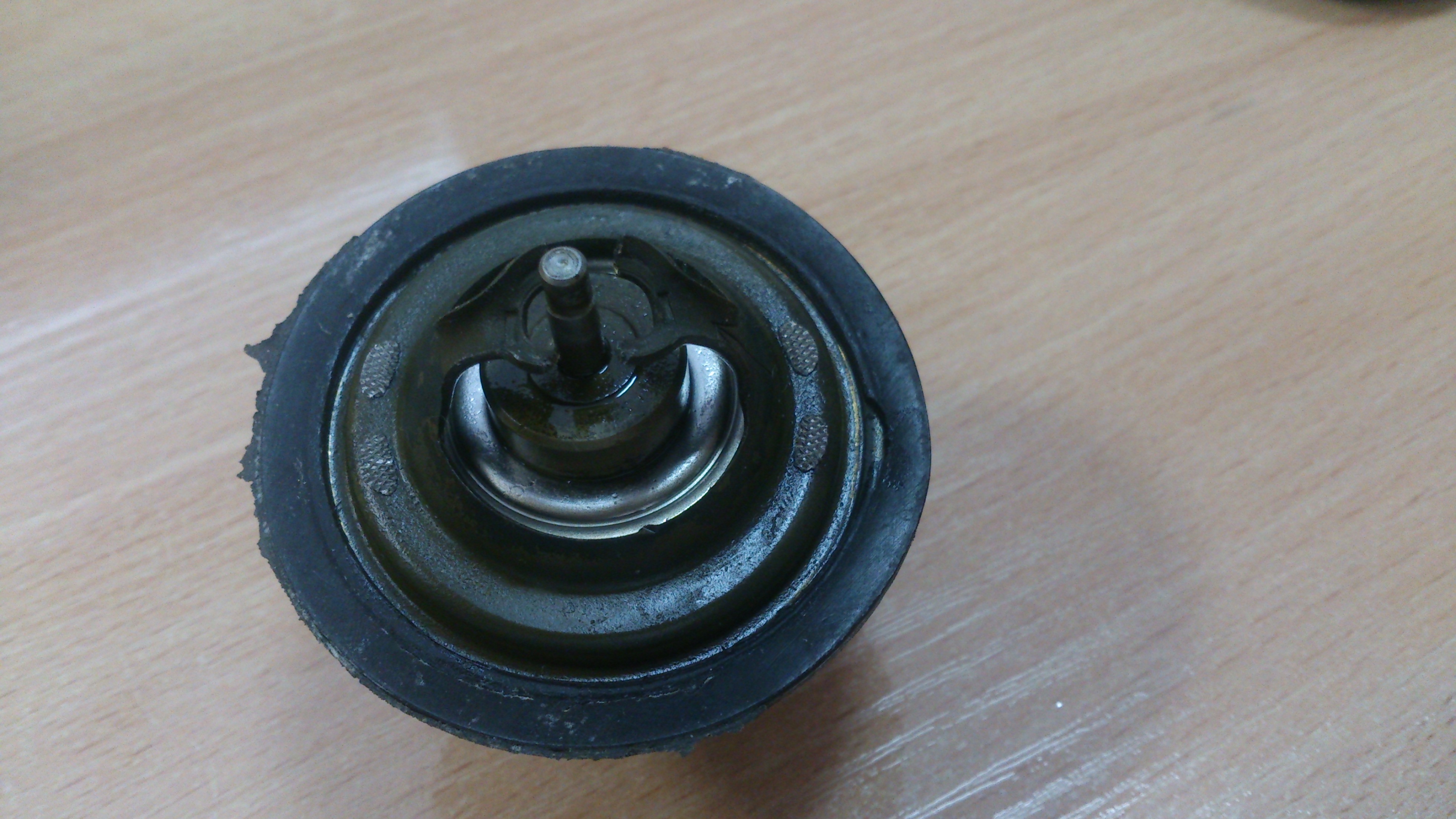

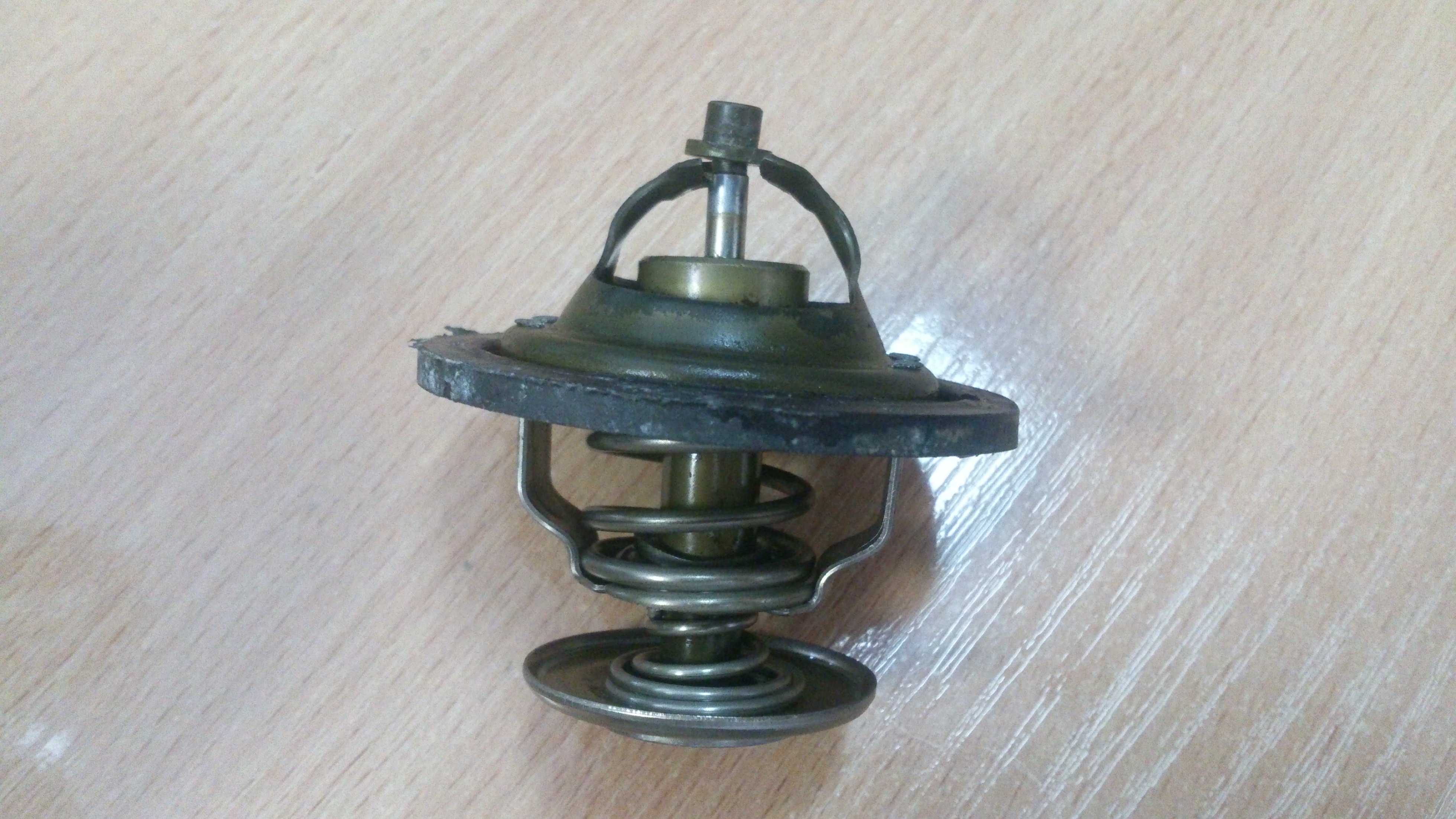

накрылся блин термостатик, сразу после такого серьёзного ремонта.

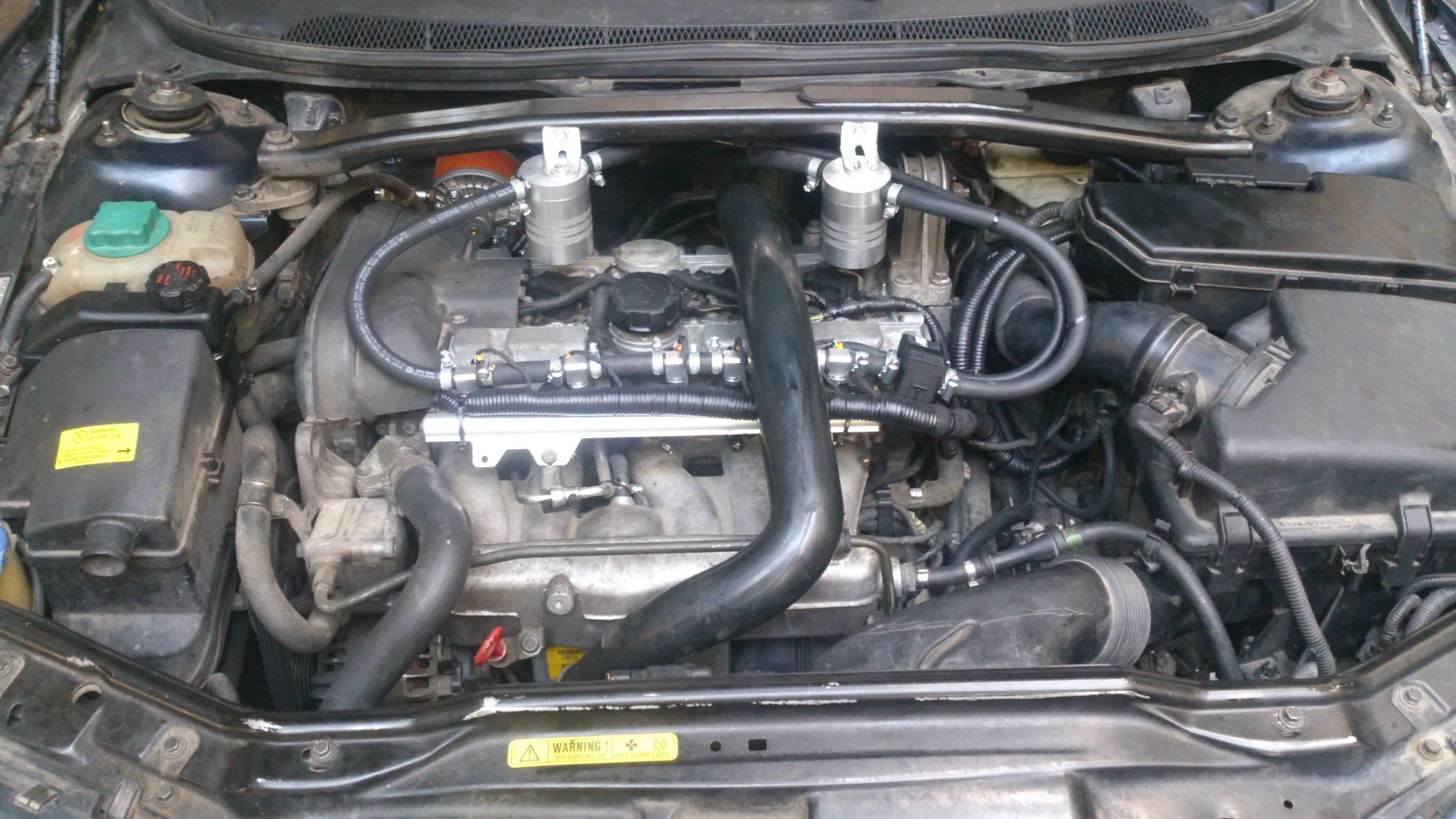

При настройке газа определили что машина у меня не чипована. :drag:
дует стоковые 0.7 бар избытка. (на чипованых около 1.2 избытка).
думаю что фигней страдать и чиповать не буду (по крайней мере пока).
обратил внимание что на отвалах на бензе коррекции по топливу на верхах в + уходят дико. + ко всему топливо в баке до красной зоны на указателе не вырабатываеться (один раз утром не завёлся, на газу в аварийном отказалась заводиться, писал об этом, 4ка была под боком, поехал за канистрой и бензом, не стал насиловать машину и высаживать акум в 0, ЭСки этого не любят).
есть подозрение что насос там "от тазика"
вобщем для начала займемся топливной системмой. и переварим стронгер. стоит меньше диаметром чем трубы, и задом наперед. :D

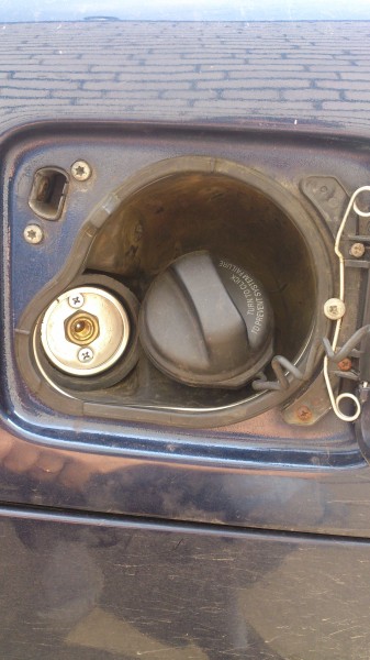

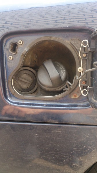

Получилось.
резинка от Bifuel версии.
пистолет влазит четенько. ненадо даже пробку бака откручивать.
