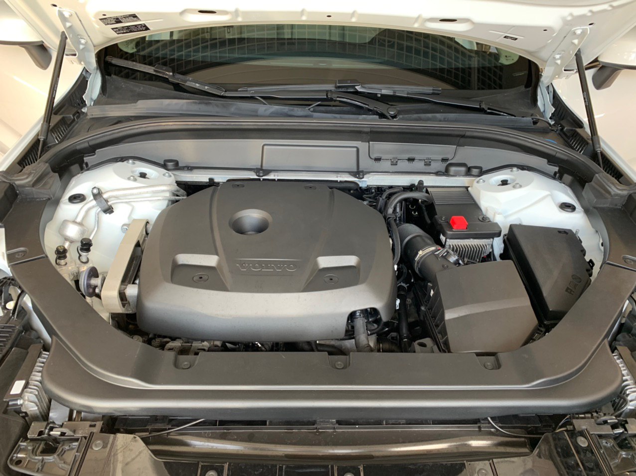

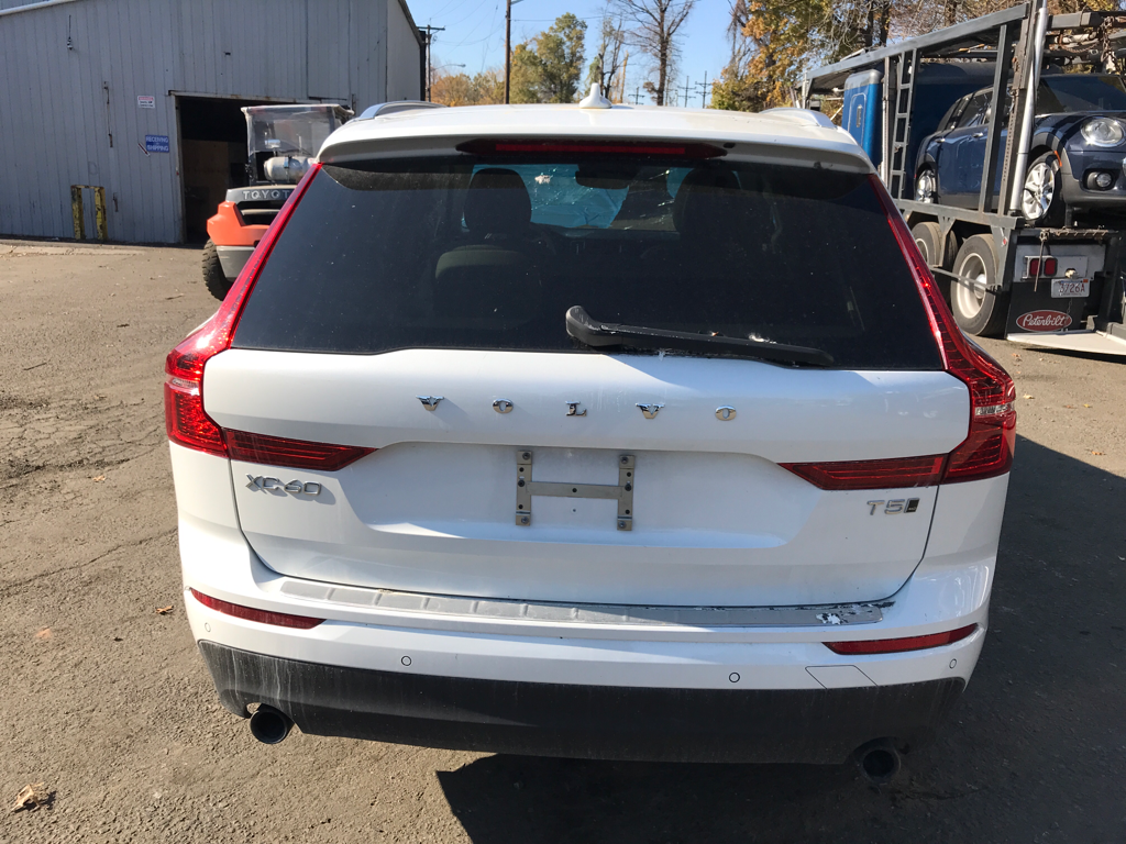

Долго не решался где-либо размещать информацию о владении авто, его обслуживании и пр. Но почитав много постов себе подобных, решил а почему бы и нет.

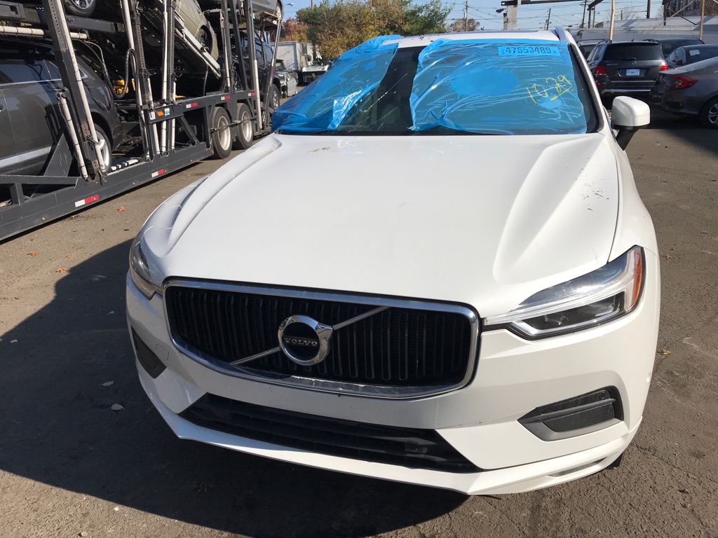

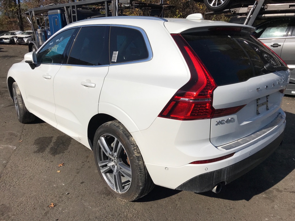

И так, имеем ХС60 2018 года с двигателем Т5. Авто был куплен в ноябре 2018 года на Американском аукционе, где до этого было удачно куплено 2 авто. Автомобиль не бит, правда пострадали некоторые элементы, но это мелочи по сравнению с "Кашей", которую вижу по а/д Киев-Одесса. Автомобиль с пробегом 33т миль или 49 т км. Автомобилем владела женщина в возрасте и в один прекрасный момент, оставив авто возле своей работы, на соседнем здании стало что-то гореть. Ошметки и падающие фрагменты разбили лобовое, переднее пассажирское стекло, оплавили кожух правого зеркала и подкоптили сам зеркальный элемент. Больше ничего критического по авто не было. Огорчал отчет "КАРФАКС" где была указана раскрывшаяся подушка. Но кто не рискует, тот не пьет шампанского. Через 3 дня дня после покупки авто было в Нью Арке, где сделаны более детальные фото и подушки все были на месте. Пошло как всегда утомительное ожидание. Числа 19 января авто уже достали из контейнера и авто своим ходом поехало на СТО. По кузову на ребро капота упала какая-то хрень и его пришлось немного вытянуть, что обернулось снятием и покраской, правое переднее крыло тоже было с мелким косяком, и его пришлось заменить.
По итогу по мелочам набежало ой как много. З\Ч брал все новыми и оригинал, ибо идут хитрые разборщики лесом с их ценами. Переднее правое крыло, лобовое, молдинги лобового, переднее пассажирское стекло, кожух правого зеркала в цвет, оба зеркальных элемента с фотохромом и блис, молдинги передних стекол два снизу и два сверху, решетка радиатора, противотуманки и много другого по мелочам.
Буду по-немного дополнять фото и делиться наработками. По авто были и наработки и ремонт и допы, а это оригинальный фаркоп, оригинальный ключ, B&W, сидения с вентиляцией и массажем, замена накладок из пластика на деревянные. Обещаю будет интересно ;)

Сообщение oleksa » Вс мар 07, 2021 3:52 pm

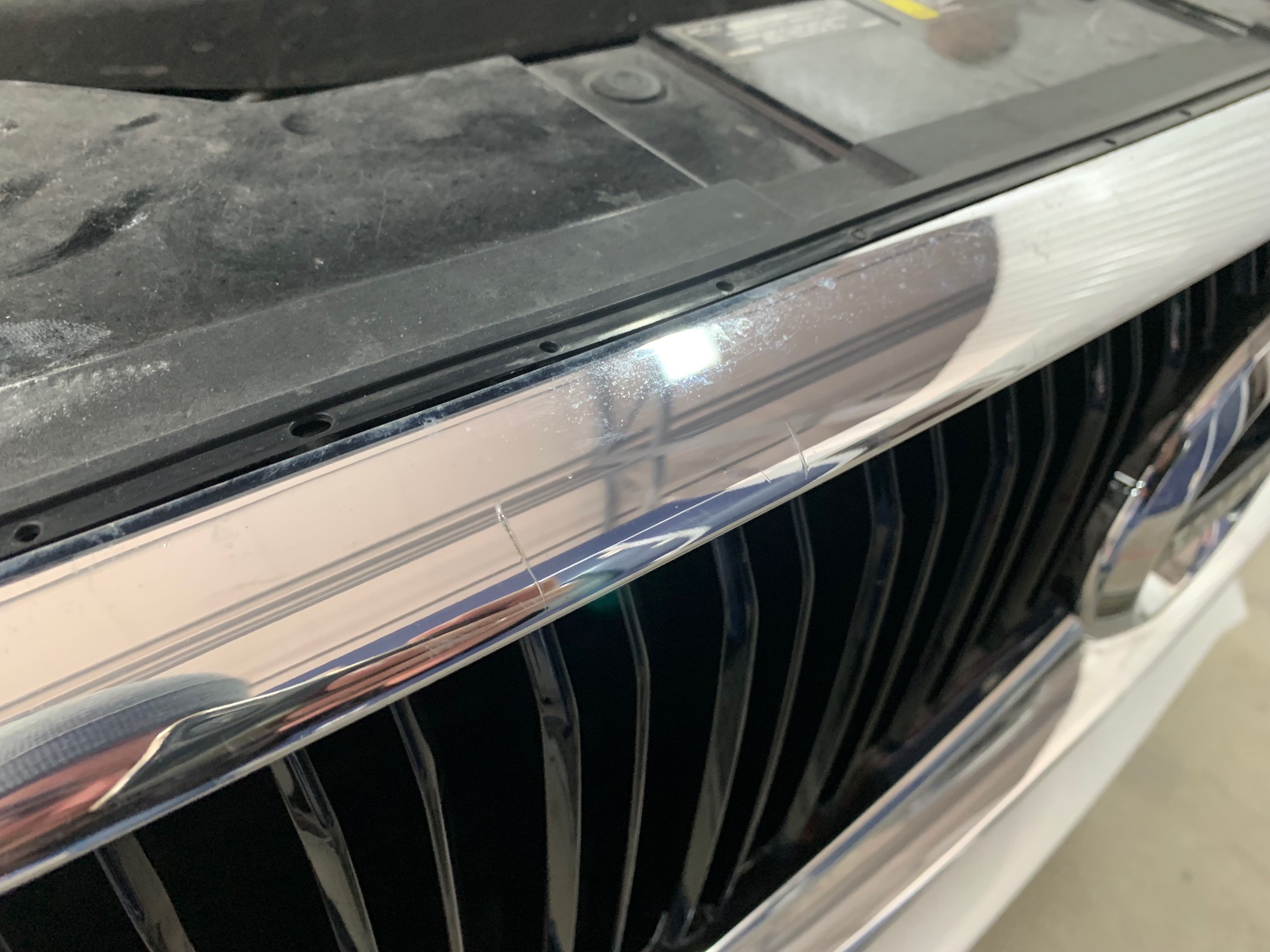

Виды после и до. Решил поменять решетку от инскрипшн т.к. на ней были микроцарапины, которые сильно мне бросались в глаза, вставки в бампер от инскрипшн, добавил ПТФ с кронштейнами, сменил заднюю губу на самую как по-мне красивую от Р дизайн, ну и по мелочам.

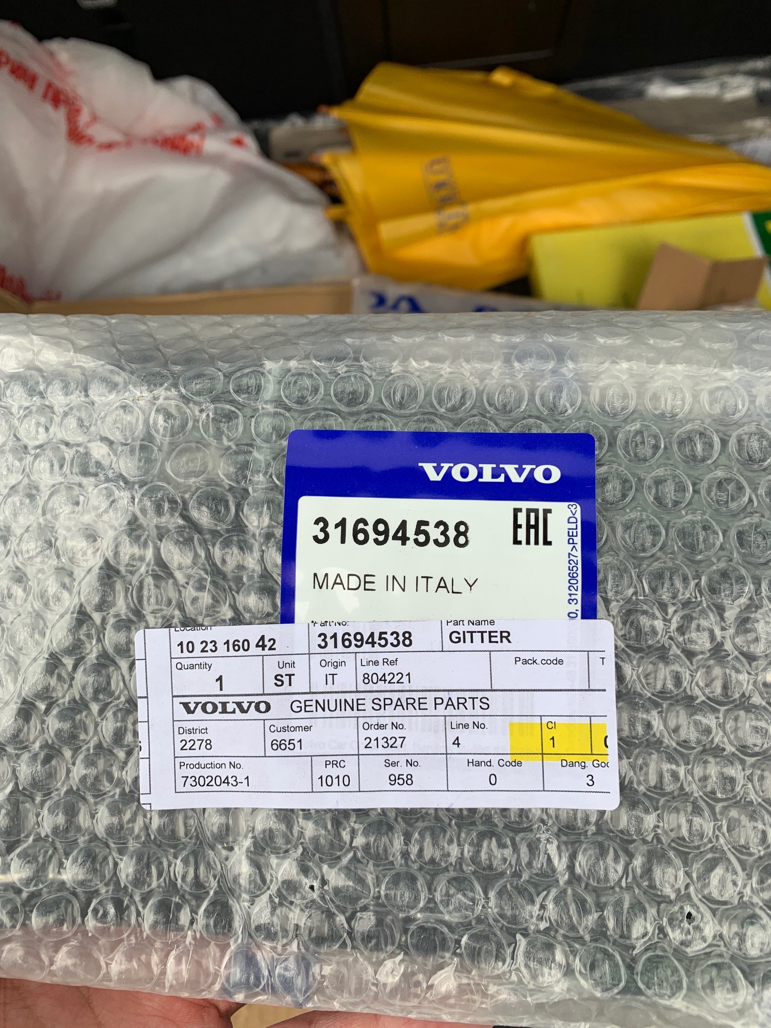

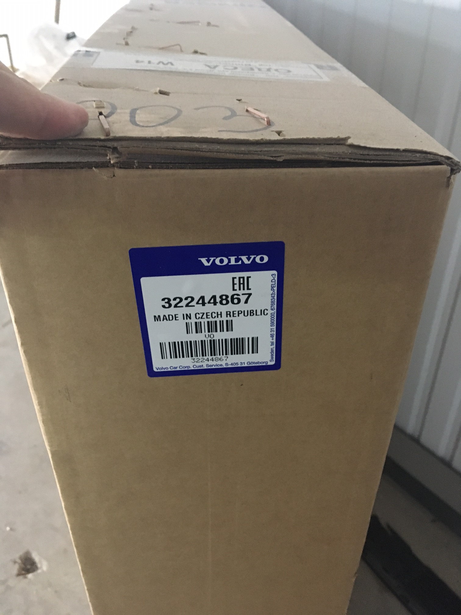

Сообщение oleksa » Чт мар 11, 2021 7:14 pm
Итак, Поехали...
Приехало авто на СТО, и что мы видим:
передняя решетка, вроде она нормальная, но авто как бы почти новое, поэтому непорядок, заказываем от инскрипшн заказной номер 31425535. Смотрится по-ярче.

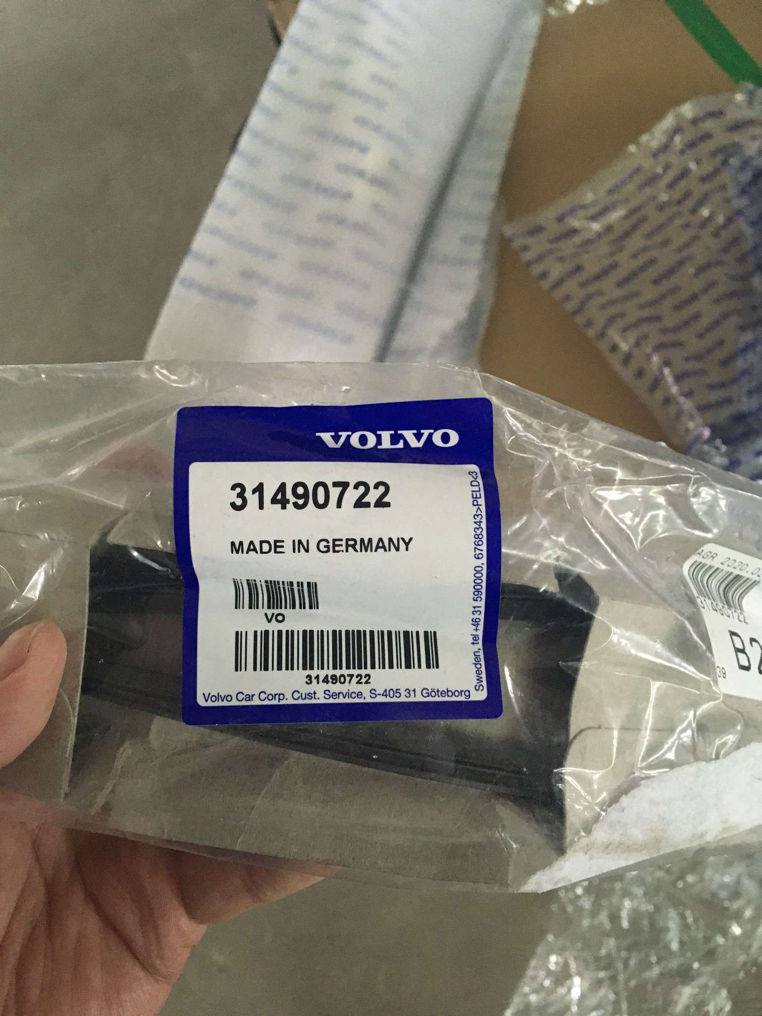

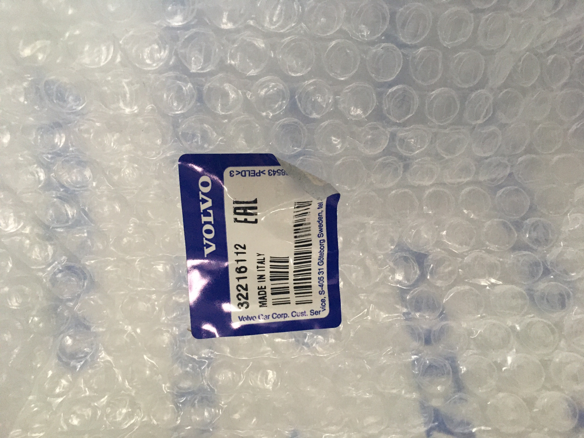

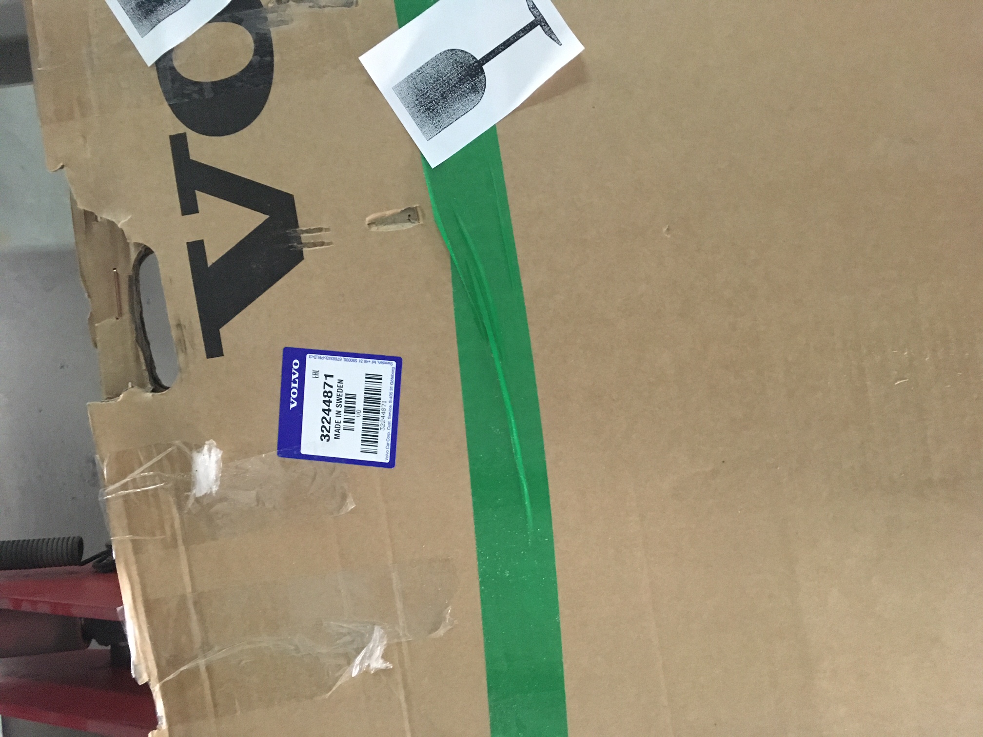

Далее лобовое стекло, ну естественно оригинал. Заказной номер 32244867. К моему огромному удивлению самую низкую цену дал офф диллер Вольво в Одессе (не пришлось платить за пересылку НП). Сделано.
По бокам лобового идут молдинги 32216113 и 32216112.
Стекло переднего пассажира без ламинации заказной № 32244871.

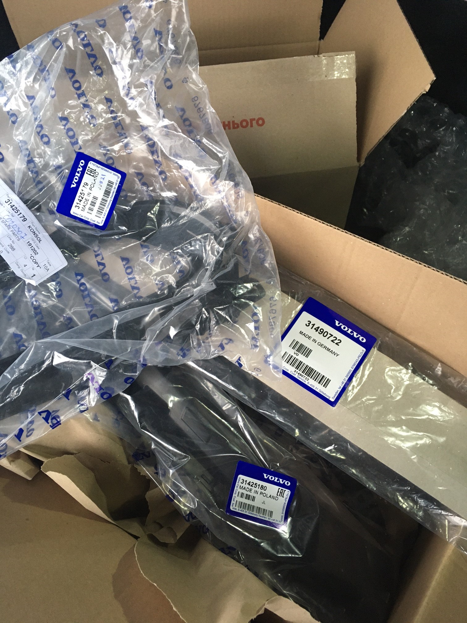

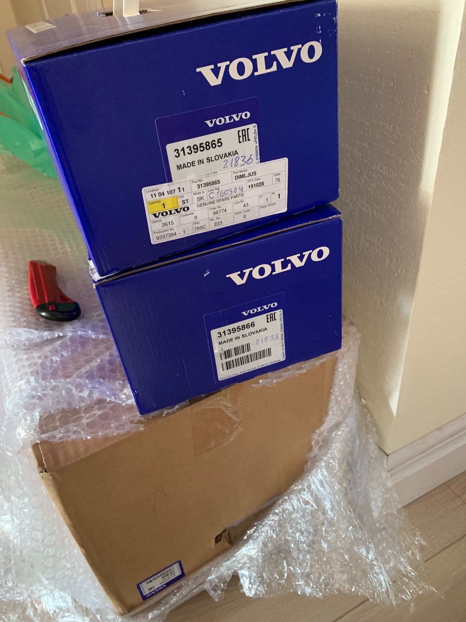

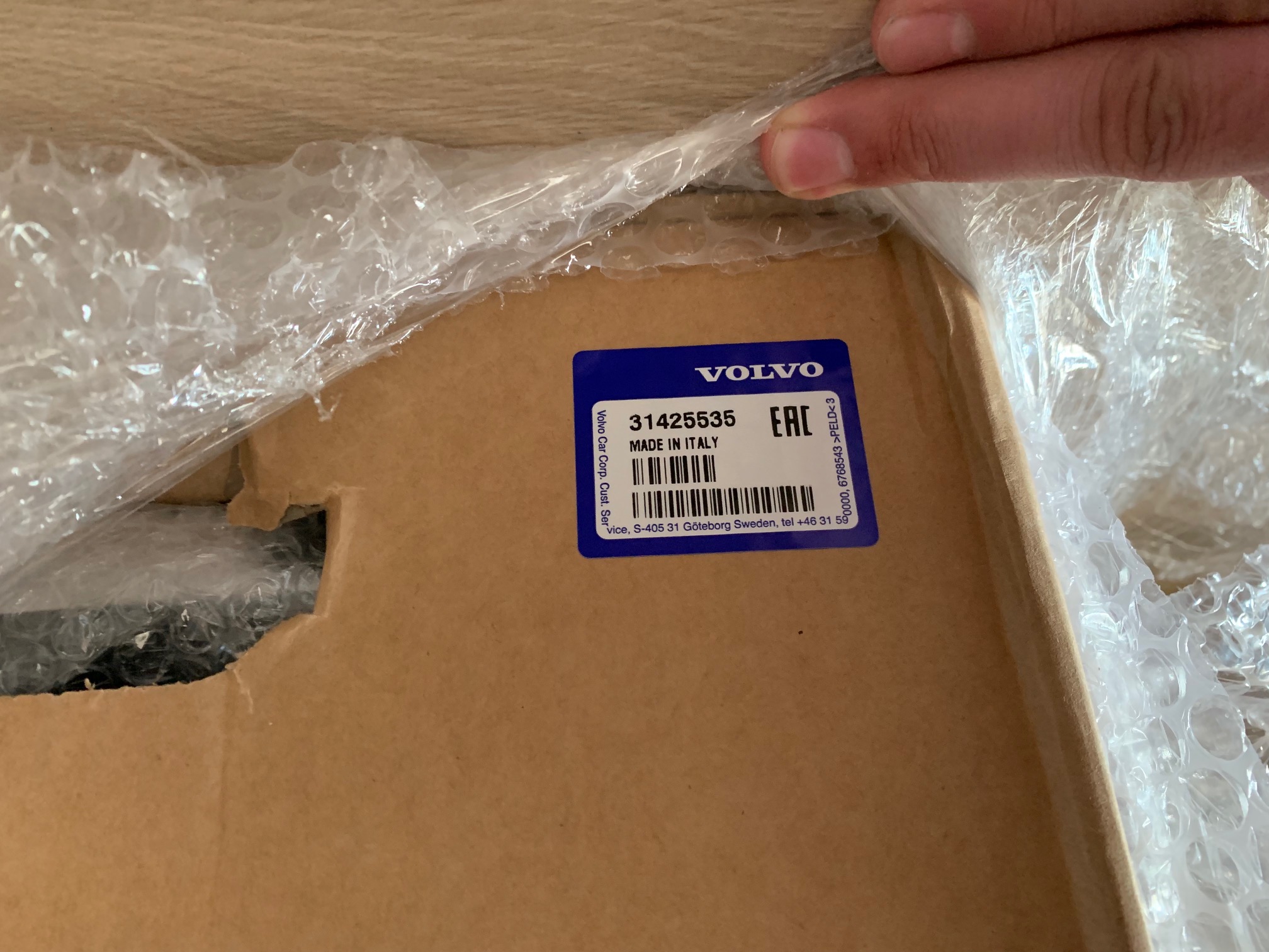

Раз поставил решетку от инскрипшн, значит нужно делать всю морду без "колхоза" вставки в бампер номера 31694539 и 31694538.
В инскрипшн вроде идут ПТФ, для них нужно кронштейны 31425180 и 31425179, ну и сами ПТФ (цена кстати очень удивила) 31395865 и 31395866.
продолжение следует...

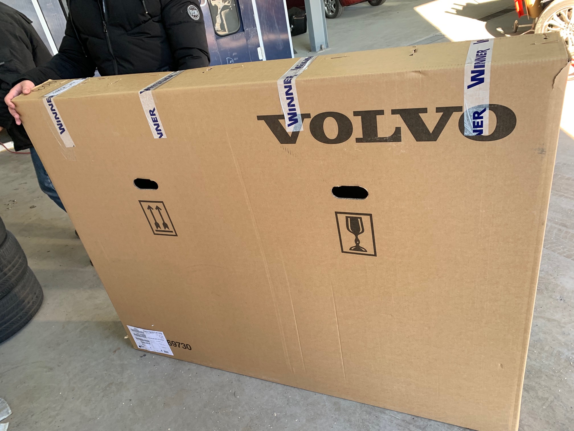

Сообщение oleksa » Пт мар 12, 2021 9:47 am
Лобовое стекло. Вызвал грузовое такси, чтоб довезти на СТО. Приехал старый кривой Опель, стекло целиком не влезло, 1/4 коробки торчала из багажника :o . Ехал за ним до СТО.

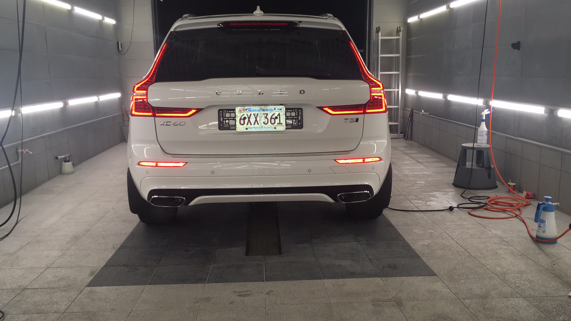

Решил обновить корму до Р дизайна. Задняя черная губа с хром насадками без проблем отстыковывается от бампера. Нам нужно сама задняя губа 31425208, черная вставка в губу номер не могу найти, ставки под насадку выхлопной трубы левая 31449138 и правая 31449139, ну и сами накладки на выхлопные трубы левая 31425211 правая 31425212. Некоторых з/ч я к сожалению не видел до устанвки, т.к. живу в 210 км от СТО. Увидел только на авто в готовом виде.
В конце имеем примерно такой вид авто. фото ниже.

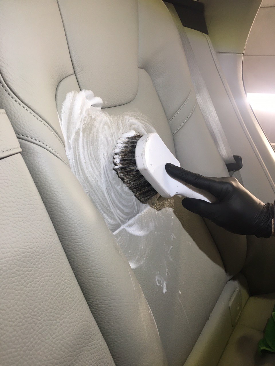

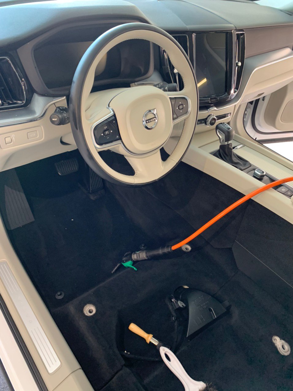

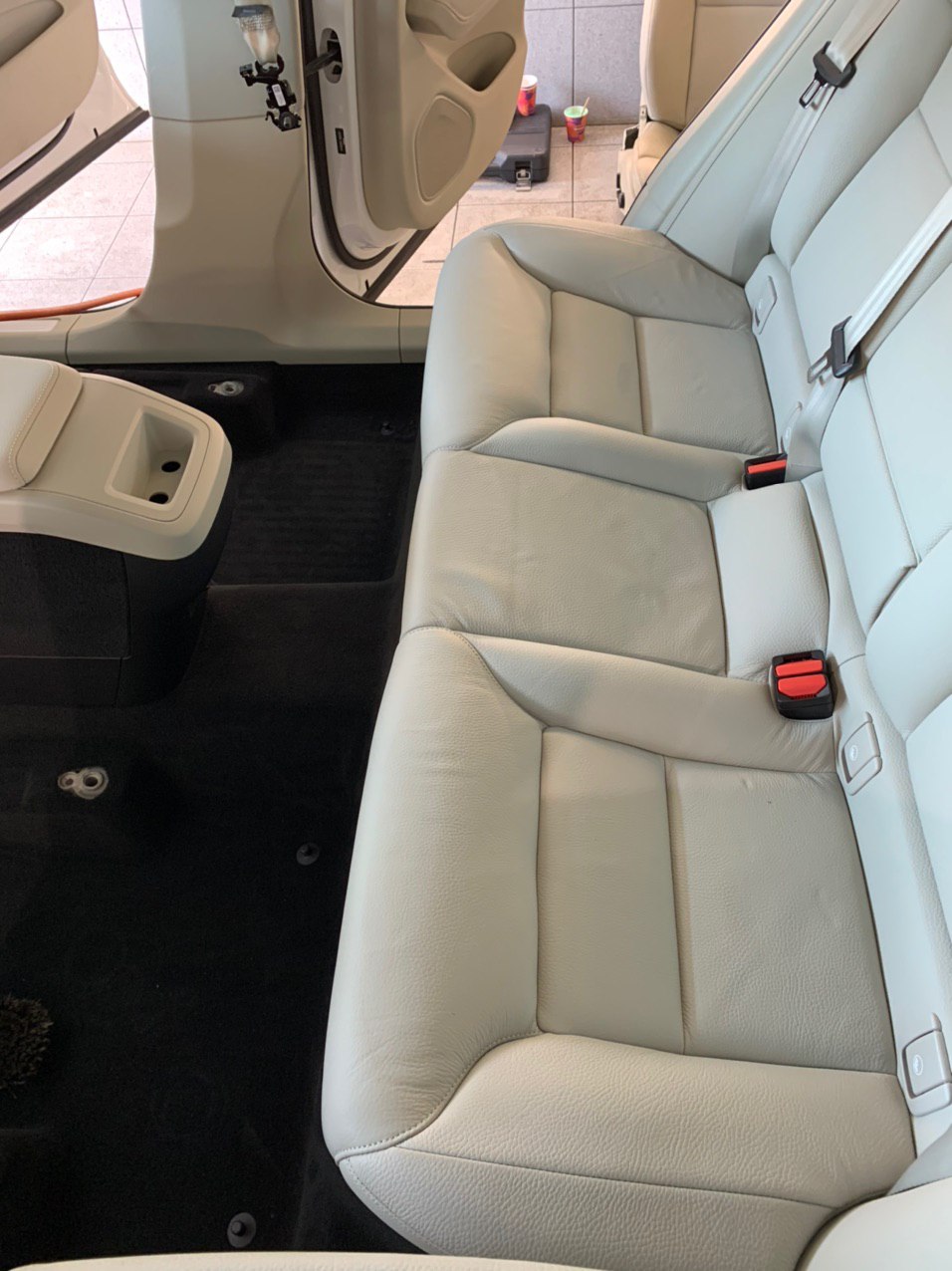

Вроде все, можно забирать авто из СТО. Но перед дорогой домой в хим чистку, ибо загадили авто знатно.
Все :idea: , можно ехать домой, радовать домашних новым авто.

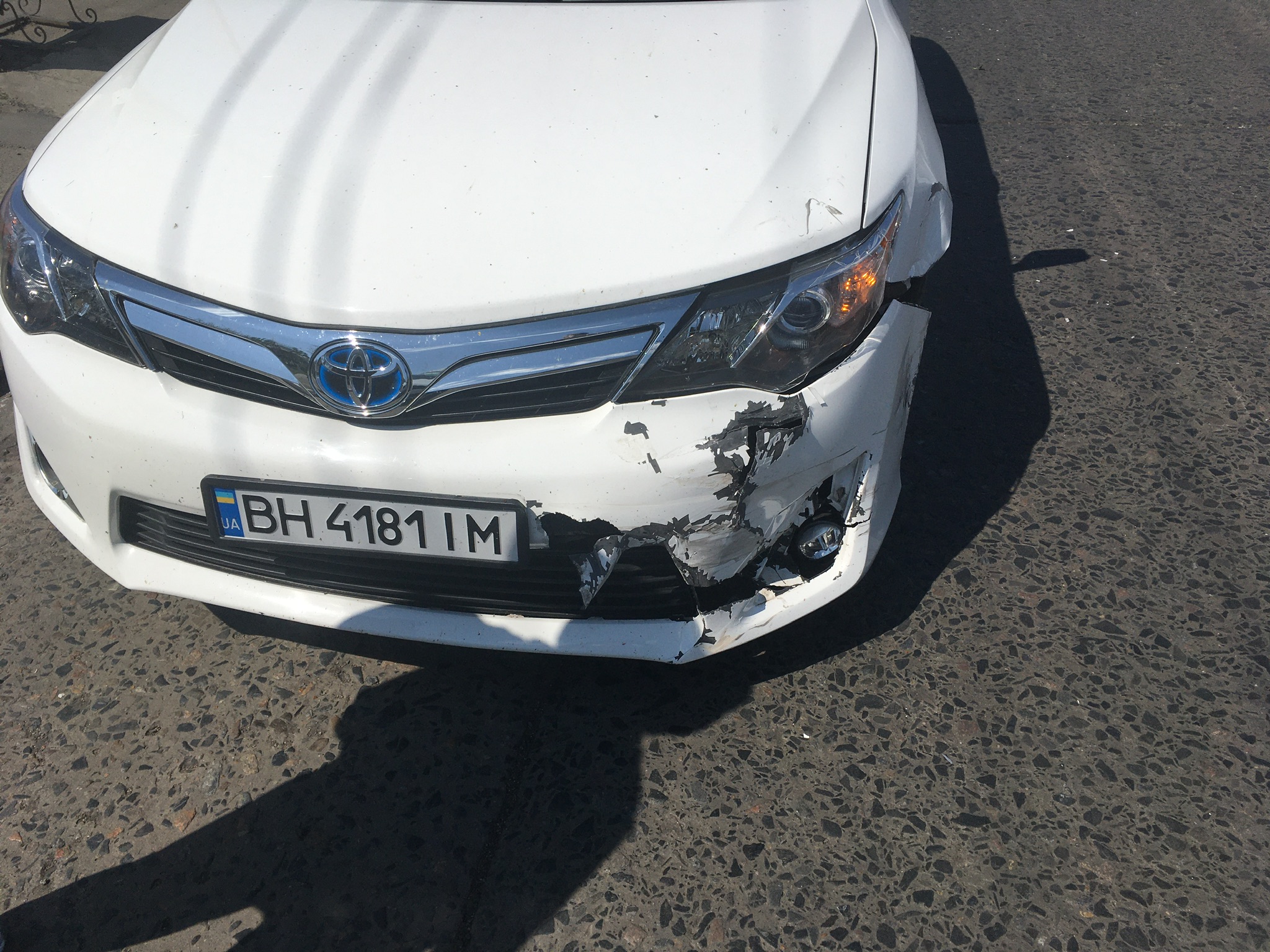

Прошёл праздник, понедельник. Чего тебе не сидится дома??? Поехал на новую почту забирать наклейку под номер, чтоб не царапать крышку багажника рамкой.

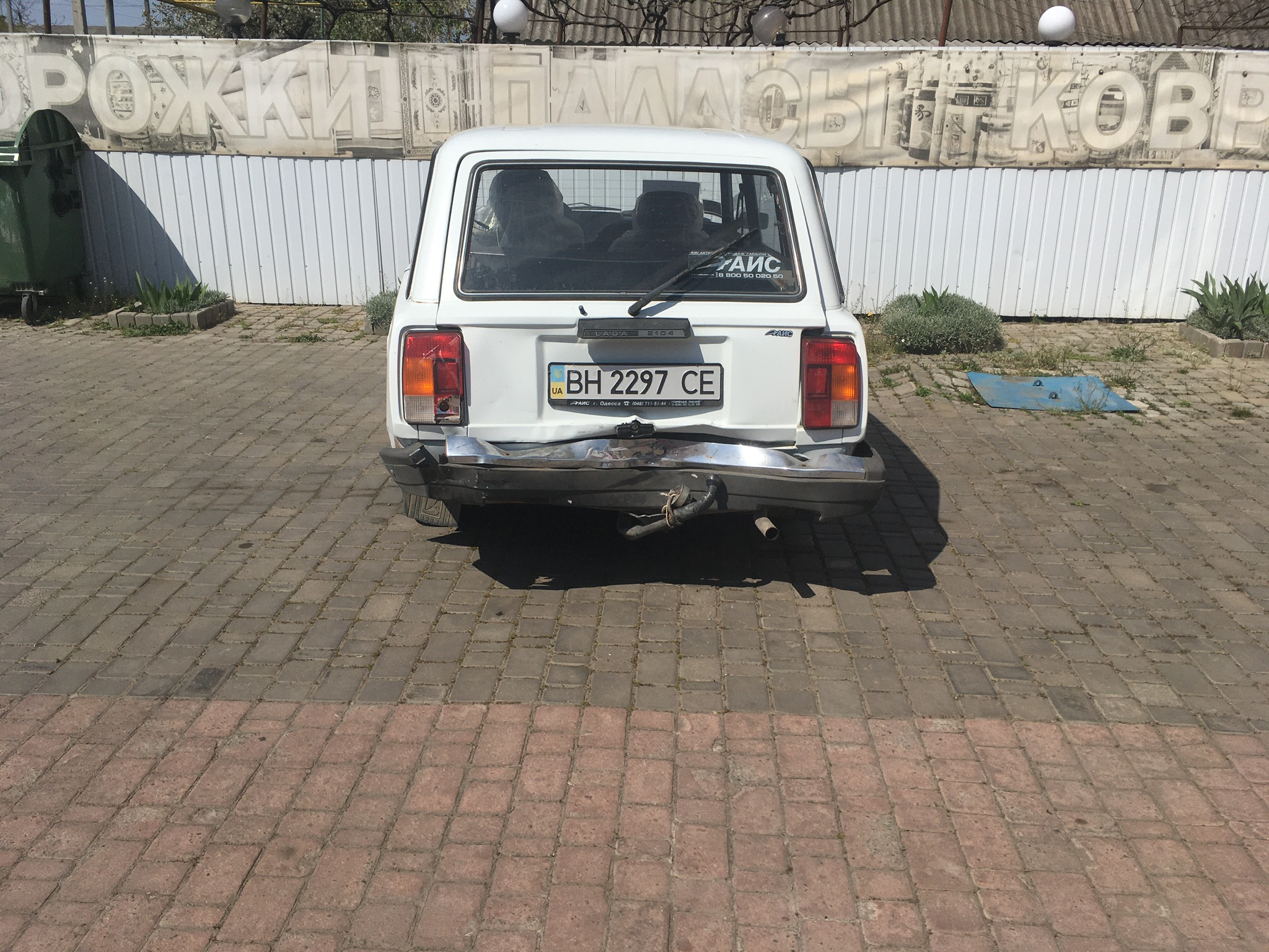

Ну и на обратной дороге «затарабанил» авто жены. Вот было крику(((. Олень решил развернуться от обочины и раз он включил поворот, его должны пропустить. Ну хер с ним оленем, тем более у меня было легкое каско. А у оленя и прав как оказалось не было, по «синьке» уже второй раз забрали.
Камри жены первоначально сделал тоже из всего нового, поэтому на четверке фаркоп залез под авто, а у меня усилитель остался невредимым.

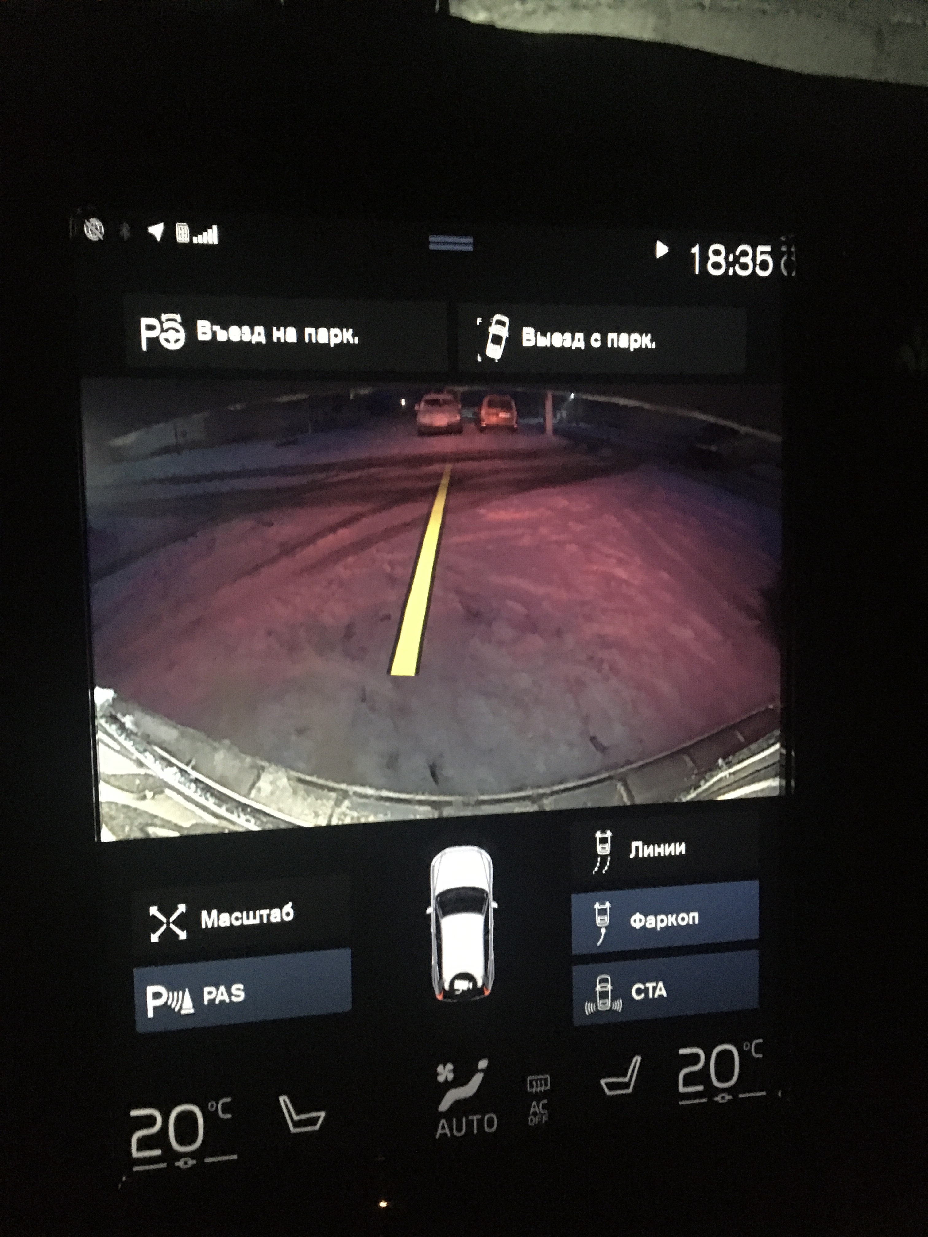

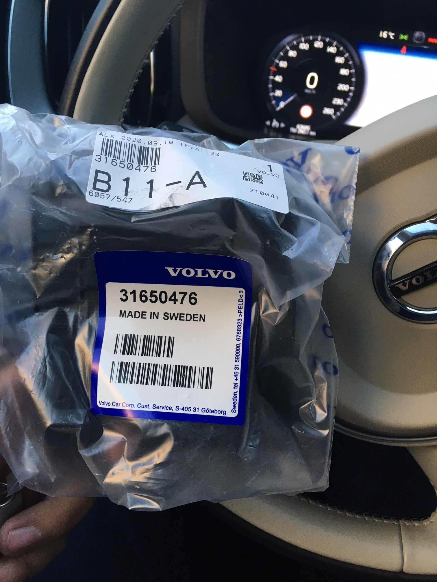

В авто встроен модем. Вставляем сим карту, пару манипуляций на экране и авто раздает интернет, плюс играет тюн ин, онлайн обновления карт и много прочего. Навигация бесплатная. На сайте вольво бесплатно качаются карты на флешку, которую в последующем нужно ставить в ЮСБ авто, и карты сами обновятся без привязки к региону.
В один прекрасный день отвалился интернет и навигация стала показывать, что в районе юга Швеции. Что делать? Перезагрузки, сбросы настроек, отключение аккумулятора не дало ничего. На форумах пусто. Сайт СВИДСПИД краем описывал ситуацию похожую на мою. Грешили на блок VCM. Что делать, едем на сервис :o .
3 дня авто стоит у них, и какой вы думаете итог? 6700 за диагностику, загаженный потолок в районе кнопок вольво он кол, и совет по замене блока VCM :( . Блин, я это и сам знал. ЗА что 6700????
За новый блок на сервисе огласили 71т грн. Ладно если можно было бы ездить, но в один прекрасный день авто не завелось, т.к. сел аккумулятор за 1,5 дня простоя. Загорелся значок чека. Странно. Через пару дней ситуация повторилась :(

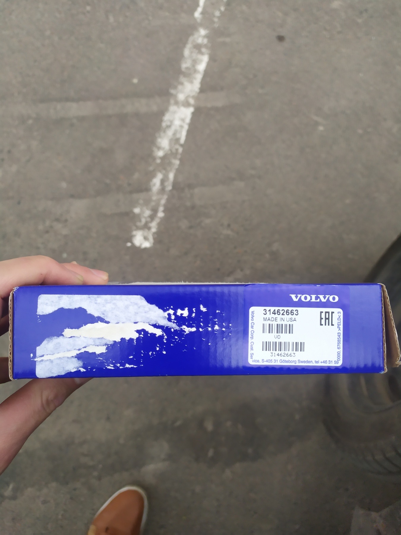

Электрики в один голос заявляли, что мертвый блок не дает уснуть авто, вот и расход заряда. Печально, и я уже готов был расстаться с этой суммой, плюс дилер клятвенно обещал в случае неудачного ремонта вернуть деньги и дать гарантию на данную з/ч пока я буду владельцем. НО. Случайно я попал на электрика в Белгороде-Днестровском, который за 5 минут выяснил причину смерти блока VCM - это конденсат из забитого пауком дренажа в ногах пассажира.
С первого раза блок оживить не удалось, и со второго тоже. Заказываю блок естественно б/у. С третьего раза, все заработало. Блок 200Є работа 200$, это лучше чем 71т без ремонта. :roulette:

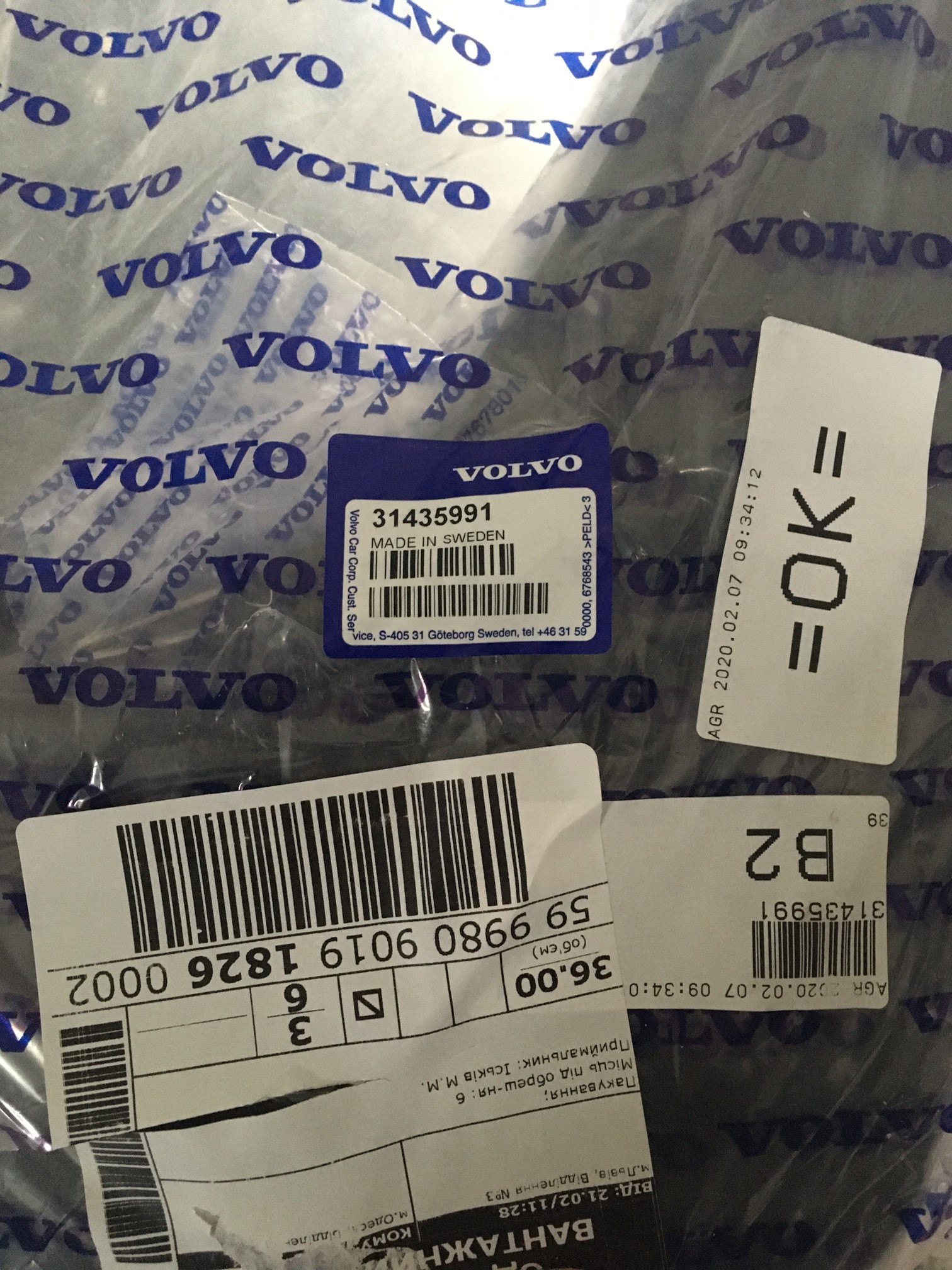

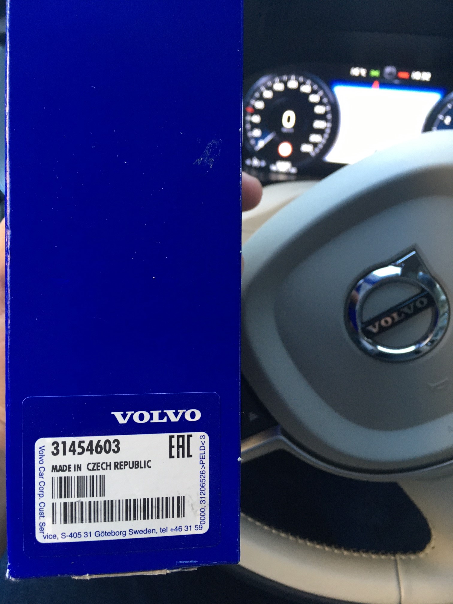

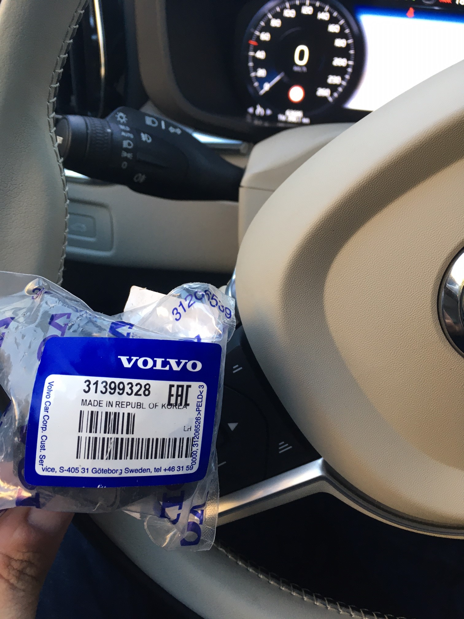

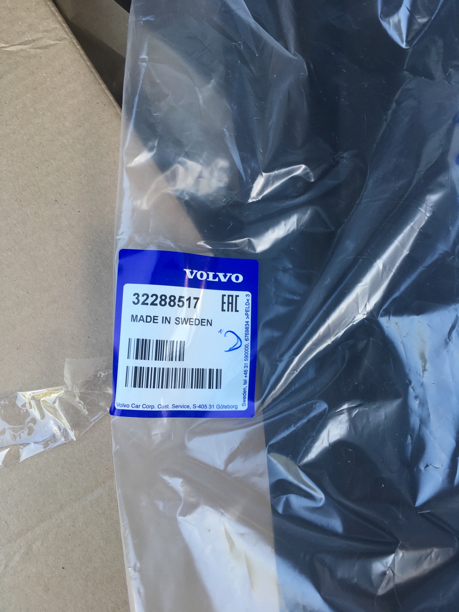

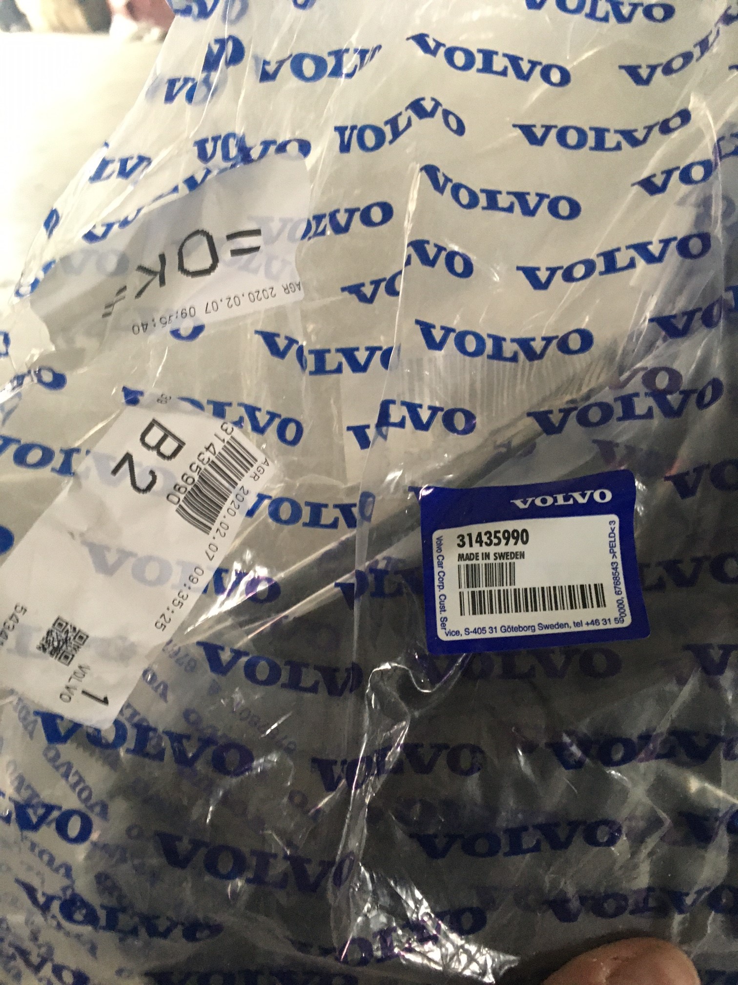

Что еще нужно авто, для практичности и внешнего вида, брызговики перед и зад 31435990 и 31435991. Лично мне авто с брызговиками больше нравятся. Наверно имеют оконченный внешний вид.

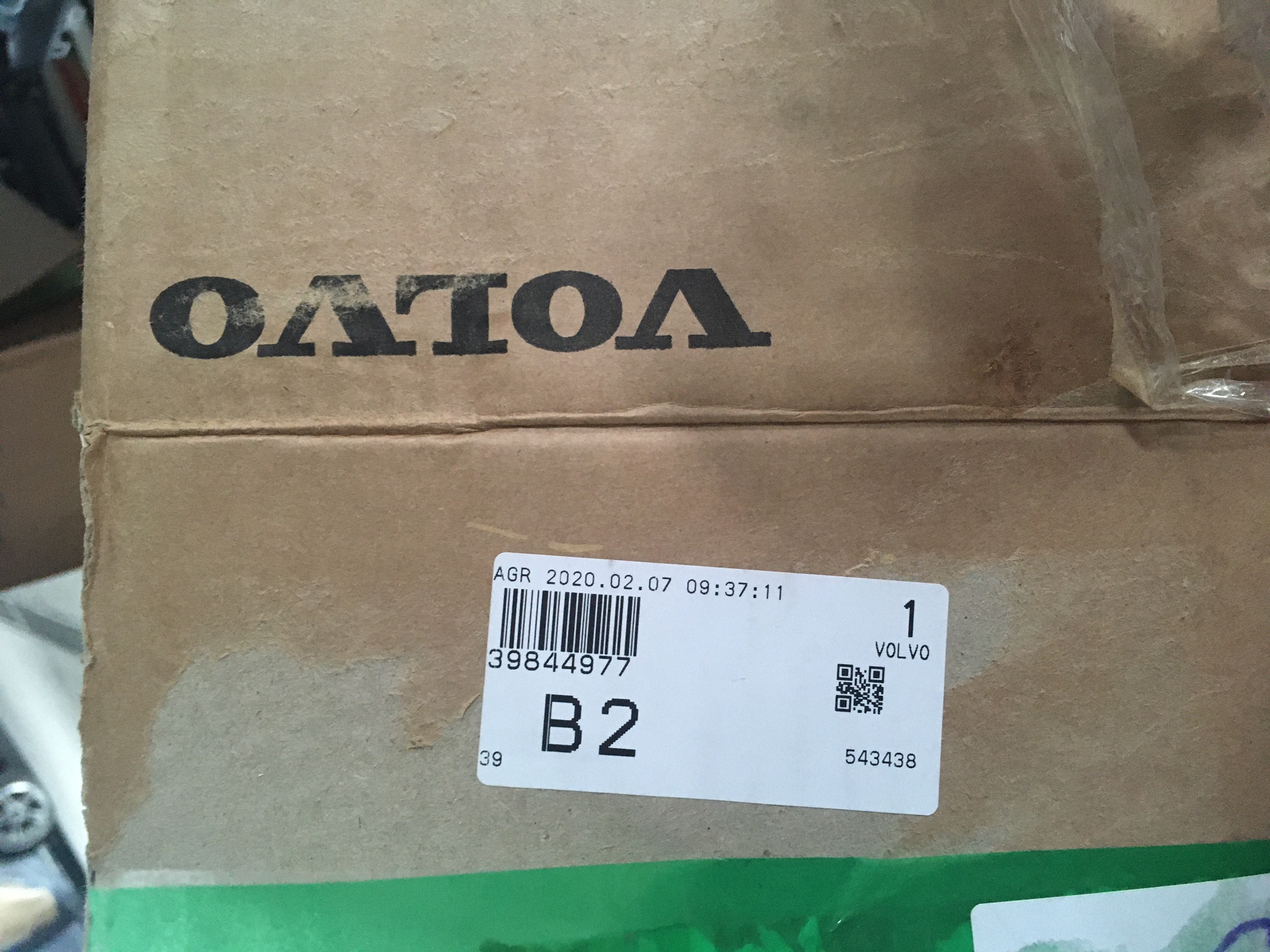

Ну и если кому понадобится крышка правого зеркала в цвет white pearl 39844977.

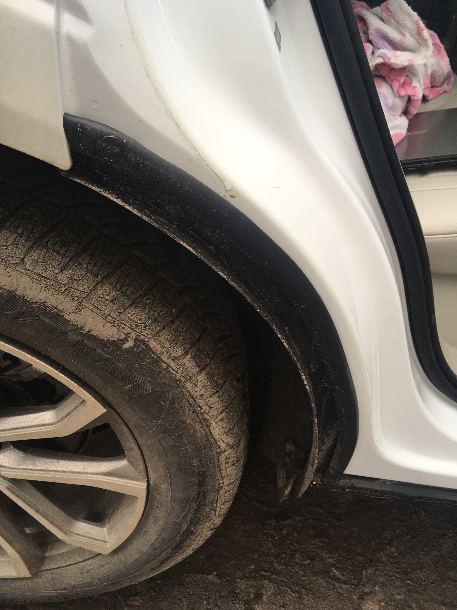

Не знаю как реализовано заднее крыло на предыдущих хс60, но на этой весь задний проем загаживается болотом и в добавок пескоструится весьма не плохо. По этому поводу «умы» вольво разработали дополнительный подкрылок 32288517. В комплекте идут левый и правый, клипсы докупать не нужно, «сажаем» на заводские, предварительно их открутив.

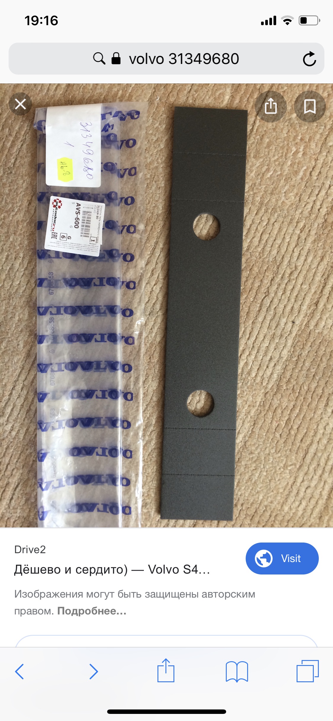

Дело было вечером, делать было нечего. Раз «морда» инскрипшн, тогда нужно и все доводить по заводу. На глаза попалась накладка панели «под алюминий». Может кому-то она и нравится (например жене), но мне «не зашла». Для инскрипшн доступна в базе наклада driftwood. Накладка действительно деревянная, не имитация ;) , именно шпон дерева: номера 31442256 и 31442255. Цены на них даже самых стойких заставят присесть. Щупаем https://www.bildelsbasen.se/ находим, заказываем. Разбирая частично панель, вспомнил Тойоту и порадовался простоте разбора салона. Пока их сменил, 3 пота сошло.

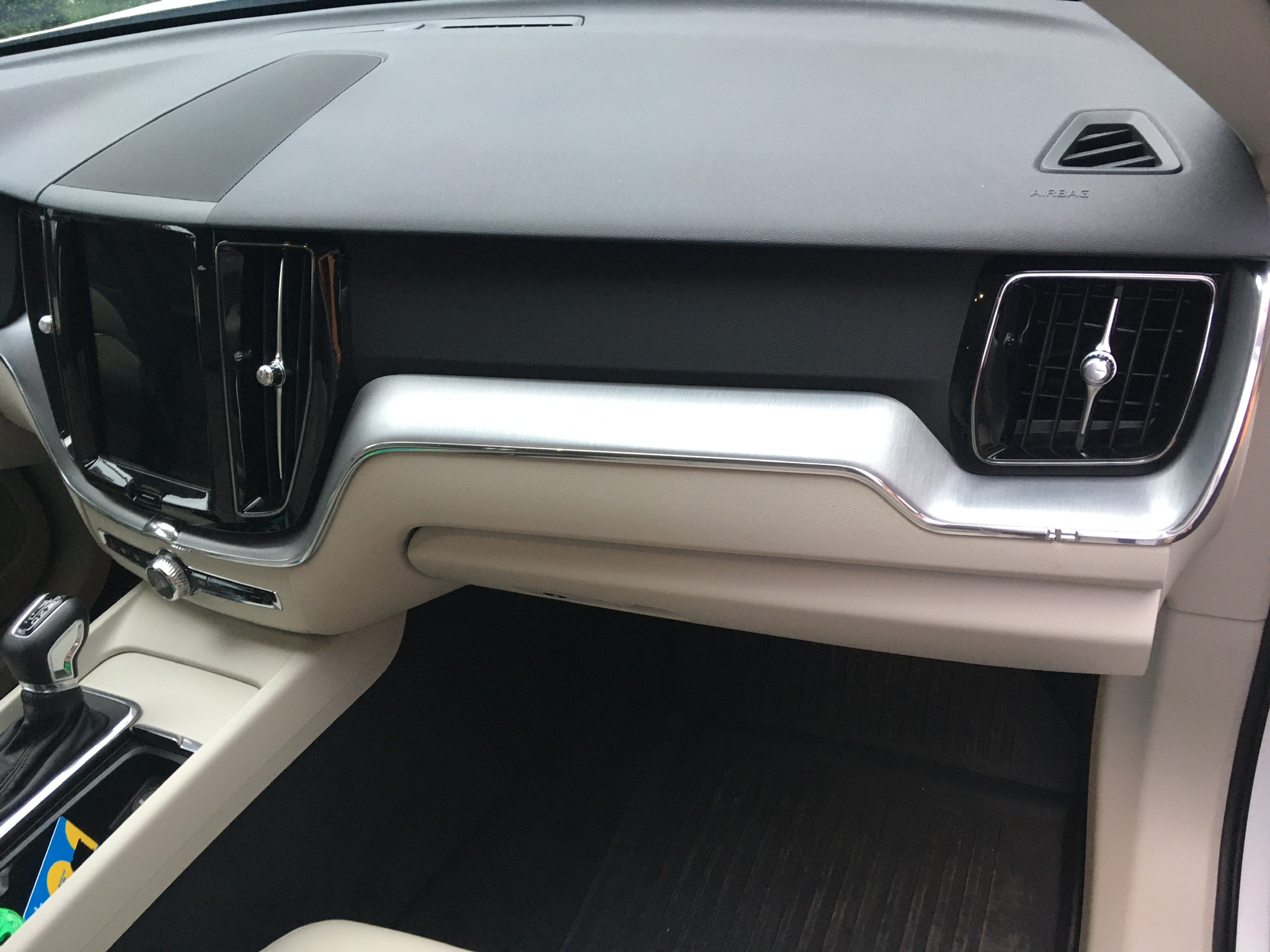

Если делать инскрипшн из моментума, думаю должно все соответствовать заводу, и не выглядеть колхозно.

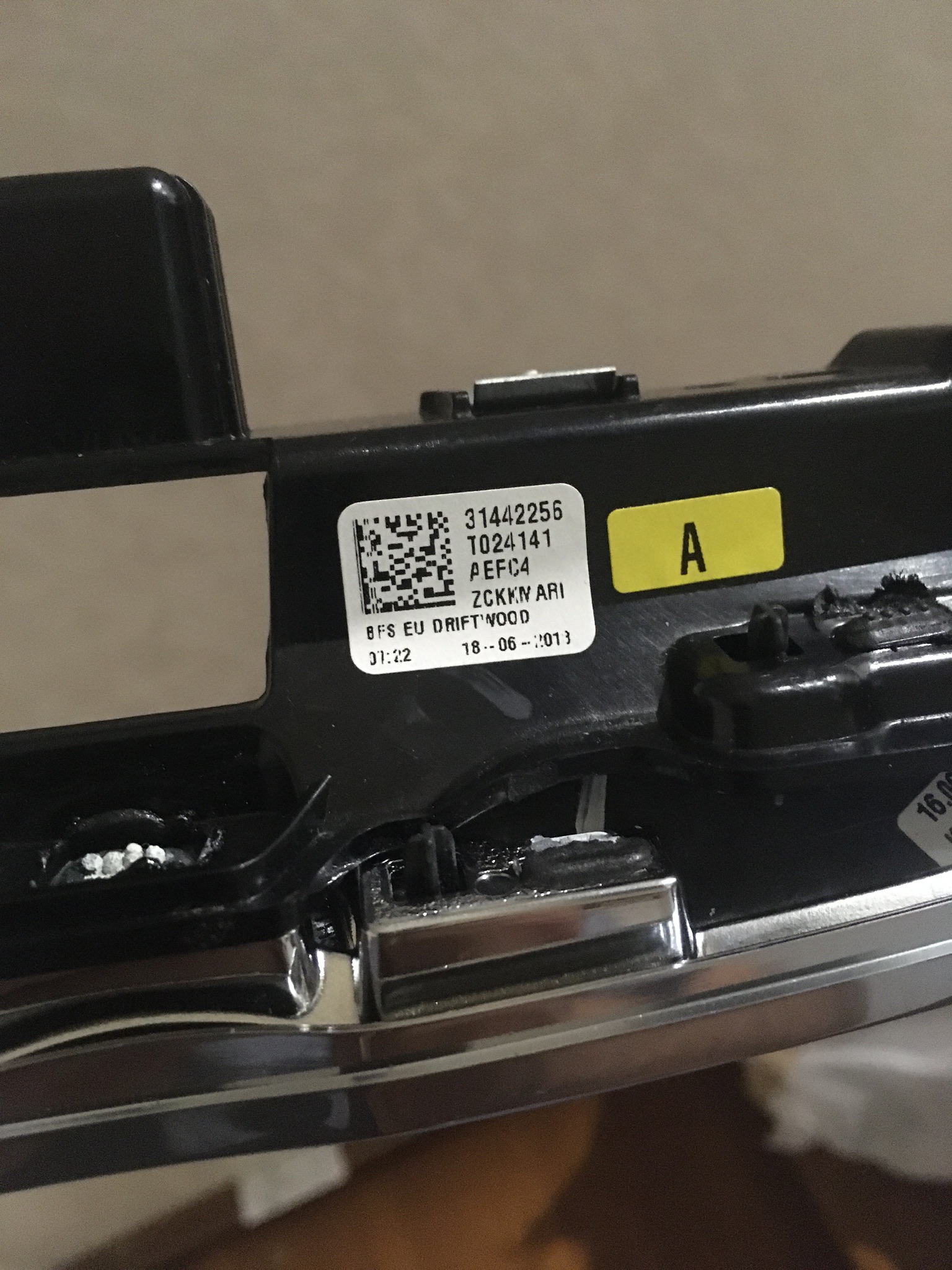

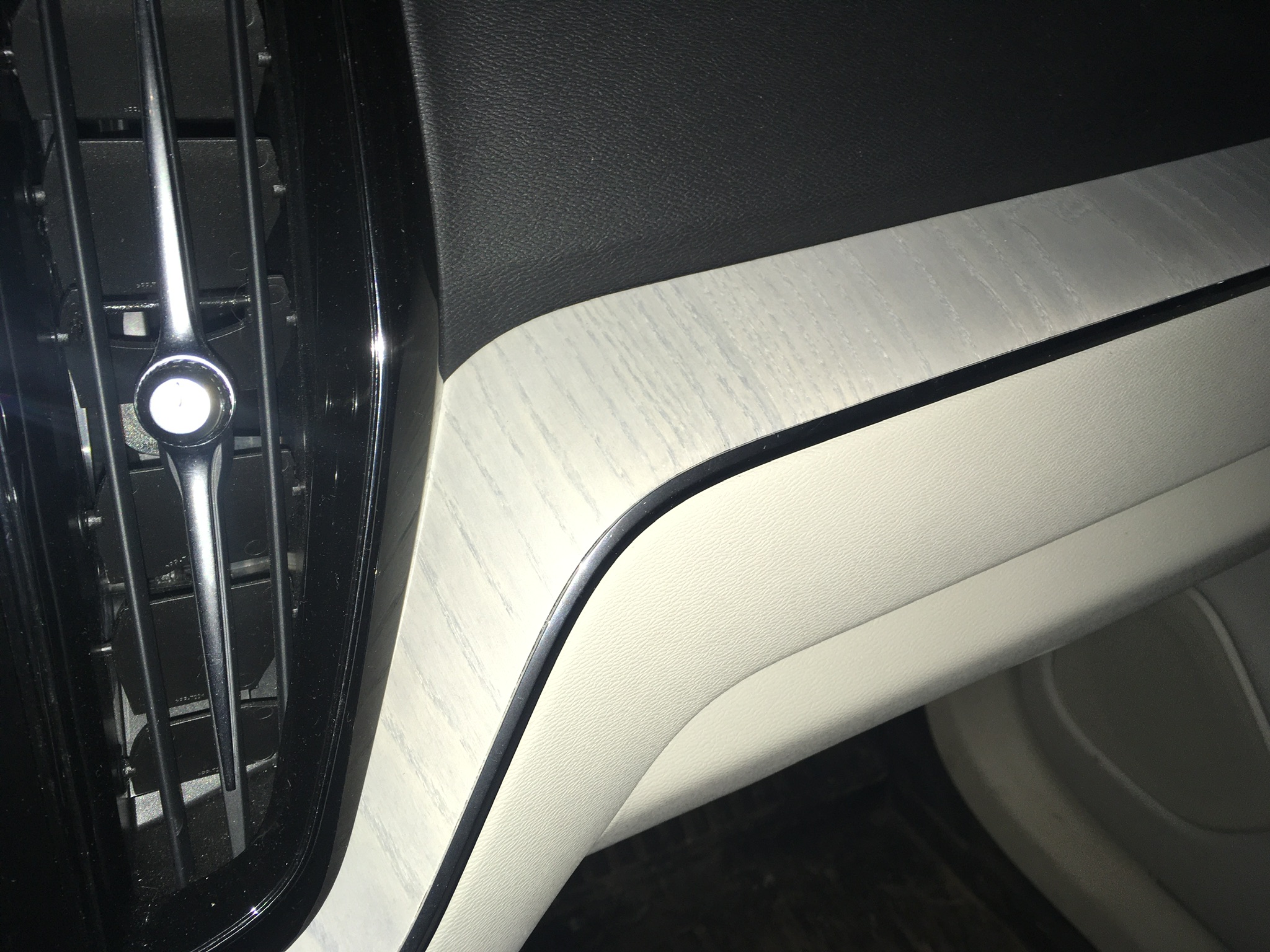

В этот раз "под нож" попали накладки подлокотника и пепельницы, их номера ролета 31469675 и накладка пепельницы 31420845. Инженеры вольво, лом вам абордажный во все места, я до сих пор не могу их поменять т.к. нужно разобрать весь подлокотник.

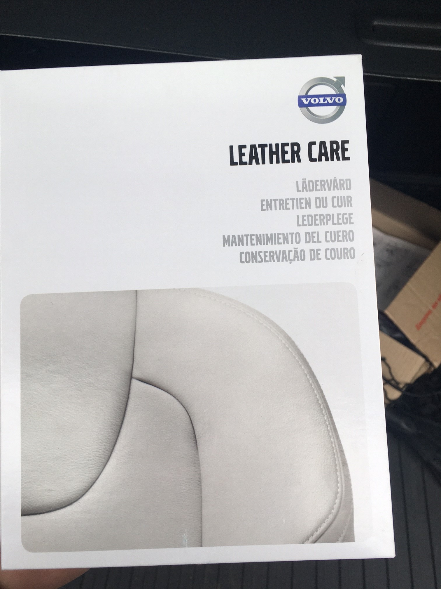

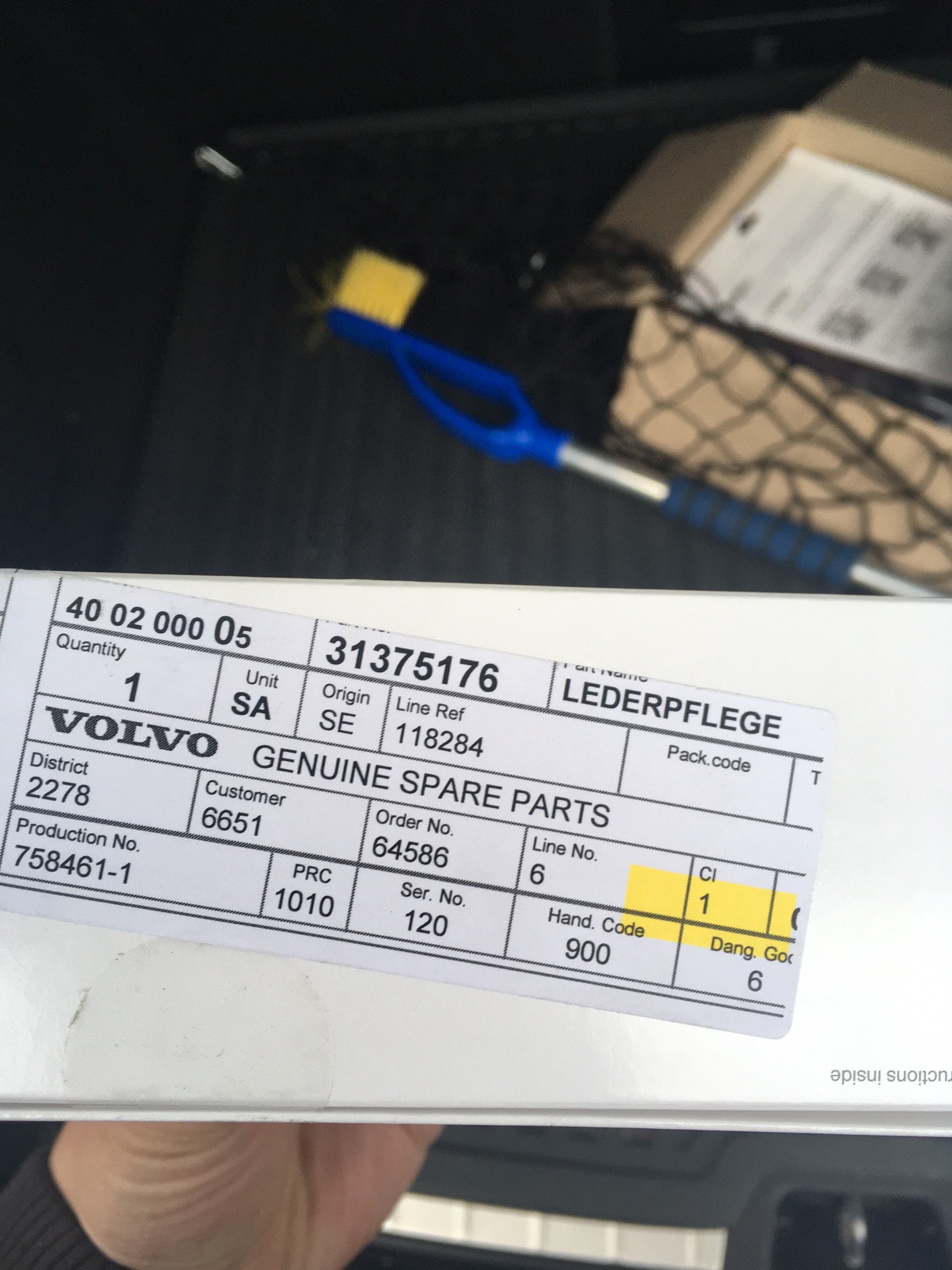

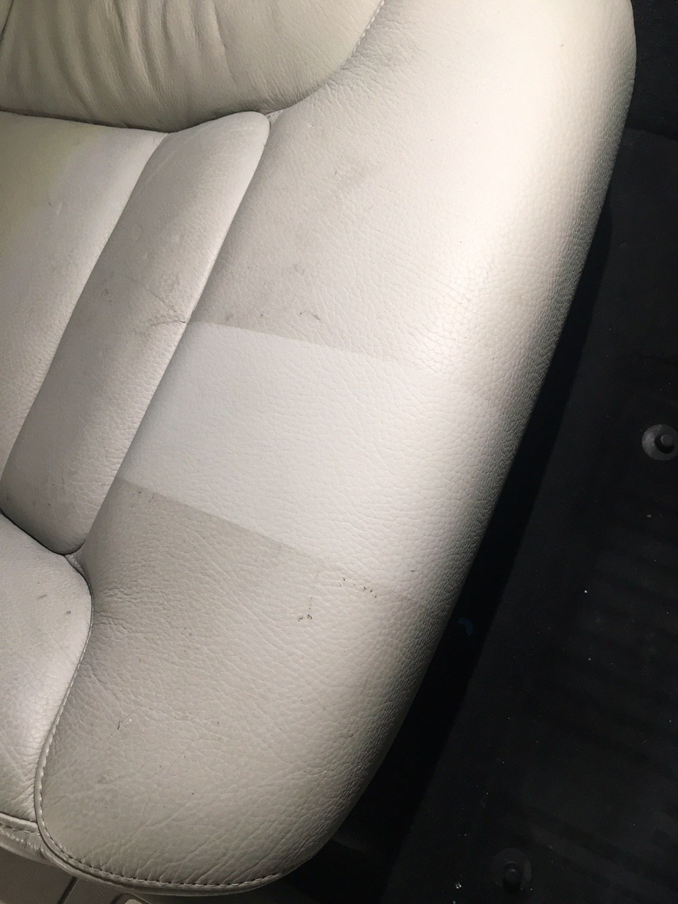

Также не мешало бы уже и привести салон в порядок. Номер комплекта для ухода за кожей 31375176, цена огонь, если конечно покупать не у дилера :D

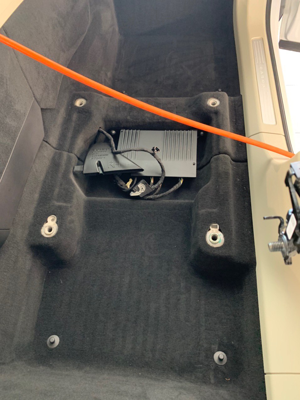

Сообщение oleksa » Сб мар 20, 2021 10:14 pm

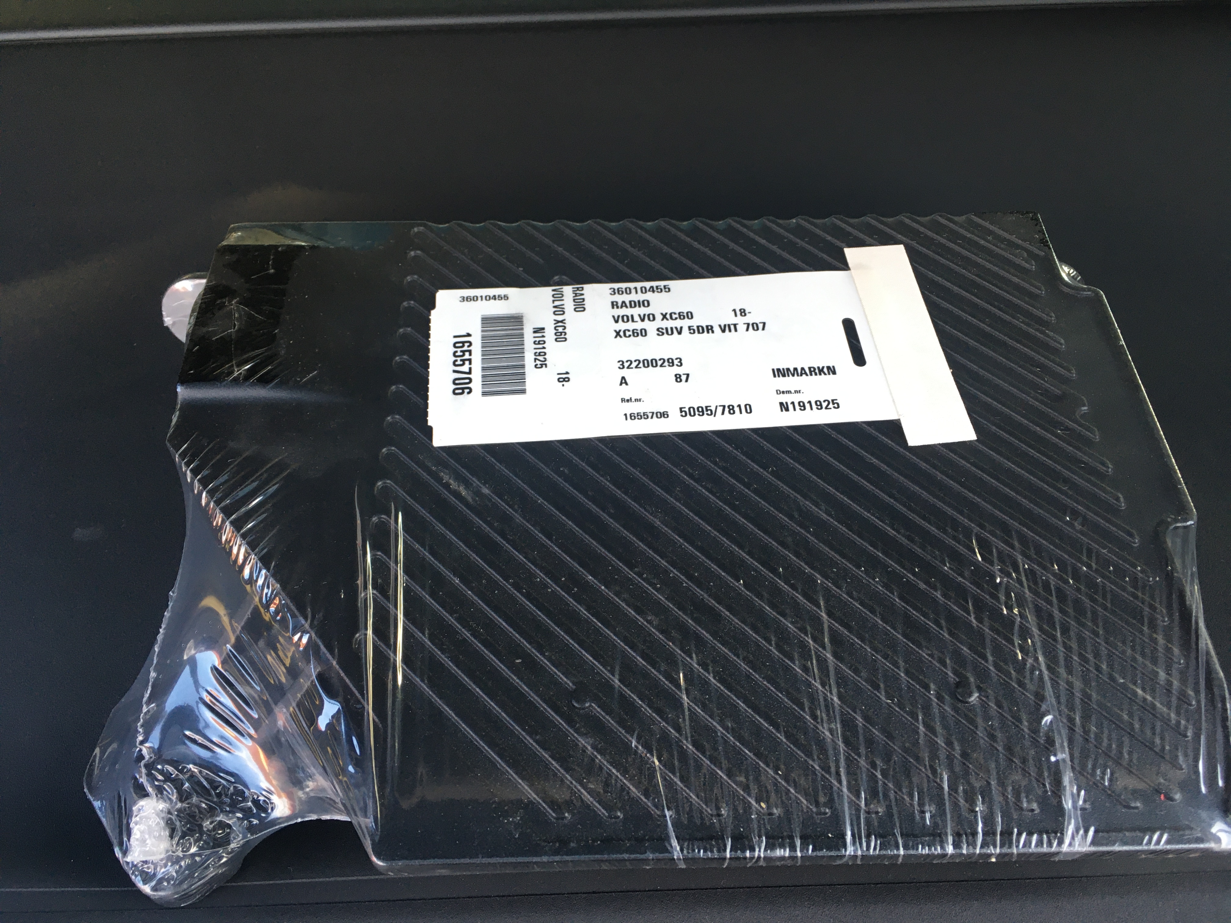

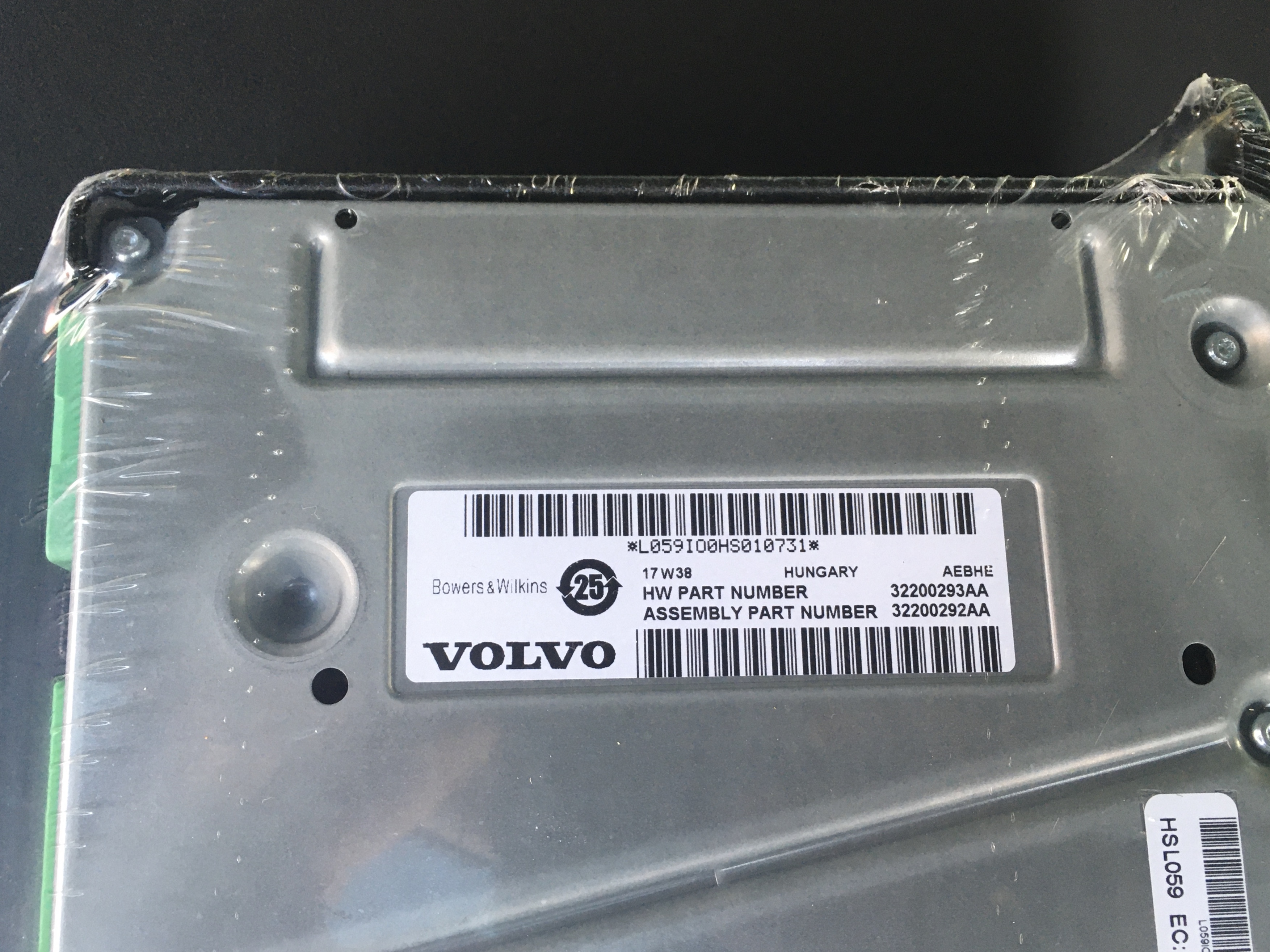

Много страниц исписано о B&W для Вольво, решил тоже не отставать. Опять прибегаем к помощи https://www.bildelsbasen.se/ Находим нужные номера, главное не аналоги от S/V 90, XC90, и пр. Только ХС60 от 2018. Во всяком случае сайт Swedspeed.com так пишет. На шведской платформе очень много продавцов. Больше всех мне понравился подход http://www.jb-bildemo.se/ И них и бережное отношение к з/ч, и супер отношение к клиенту, короче шведы, что ты тут скажешь. Все купленное приходит очень бережно упаковано.
Что по B&W? Как и ожидалось на базовой музыке усилитель не взлетел, из-за разной проводки базового звука, НК и B&W. Если кому нужны схемы, могу поделиться. Кроме того, усилитель нужно прописало в CEM
