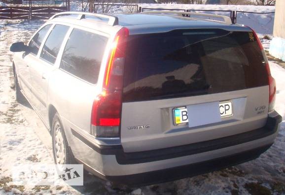

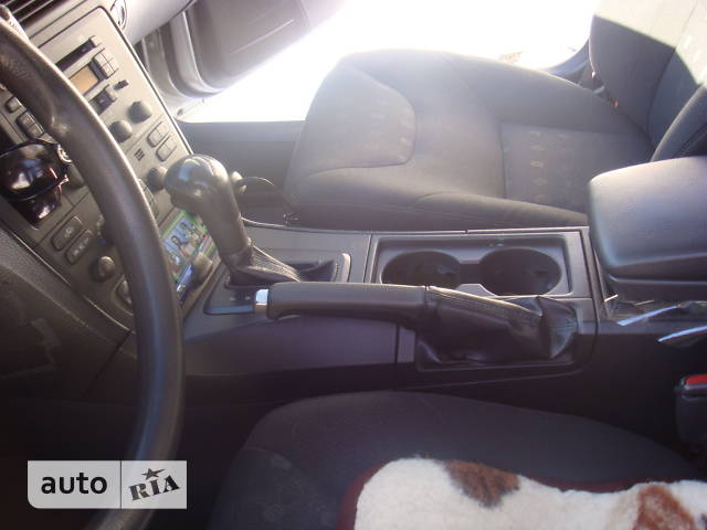

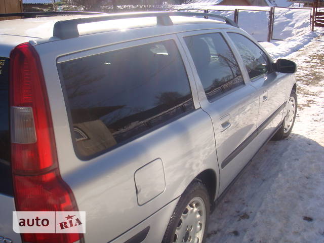

Приобрёл сарайку, по вин 2003, по докам 2002. В планах: постановка на учёт, замена жыж по кругу, диагностика (шоб понять масштаб вливаний), чистка салона. Спасибо Жене за консультации. Фото от бывшего владельца. :cars:

Поздравляю!!!Хороший аппарат!!!Пусть служит верой и правдой! ;)

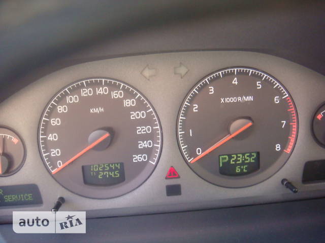

Сурово. Поздравляю! Красивая и что , главное, совсем недорого. :idea: Особенно впечатляет спидометр. :buba:

Мои поздравления! Отличная сарайка.

Отличный сарайчик, Примите мои поздравления... особое впечатления произвел спидометр/ вернее его показания, как моя в момент приобретения... / завидую по доброму... но впереди большое ТО!! и это кого хочешь огорчит... С ув ИВ.

с покупкой поздравляю! машин зачетный! пробег вызывает сомнения, правда, очень сильно. но это покажет диагностика. а по жижам.....

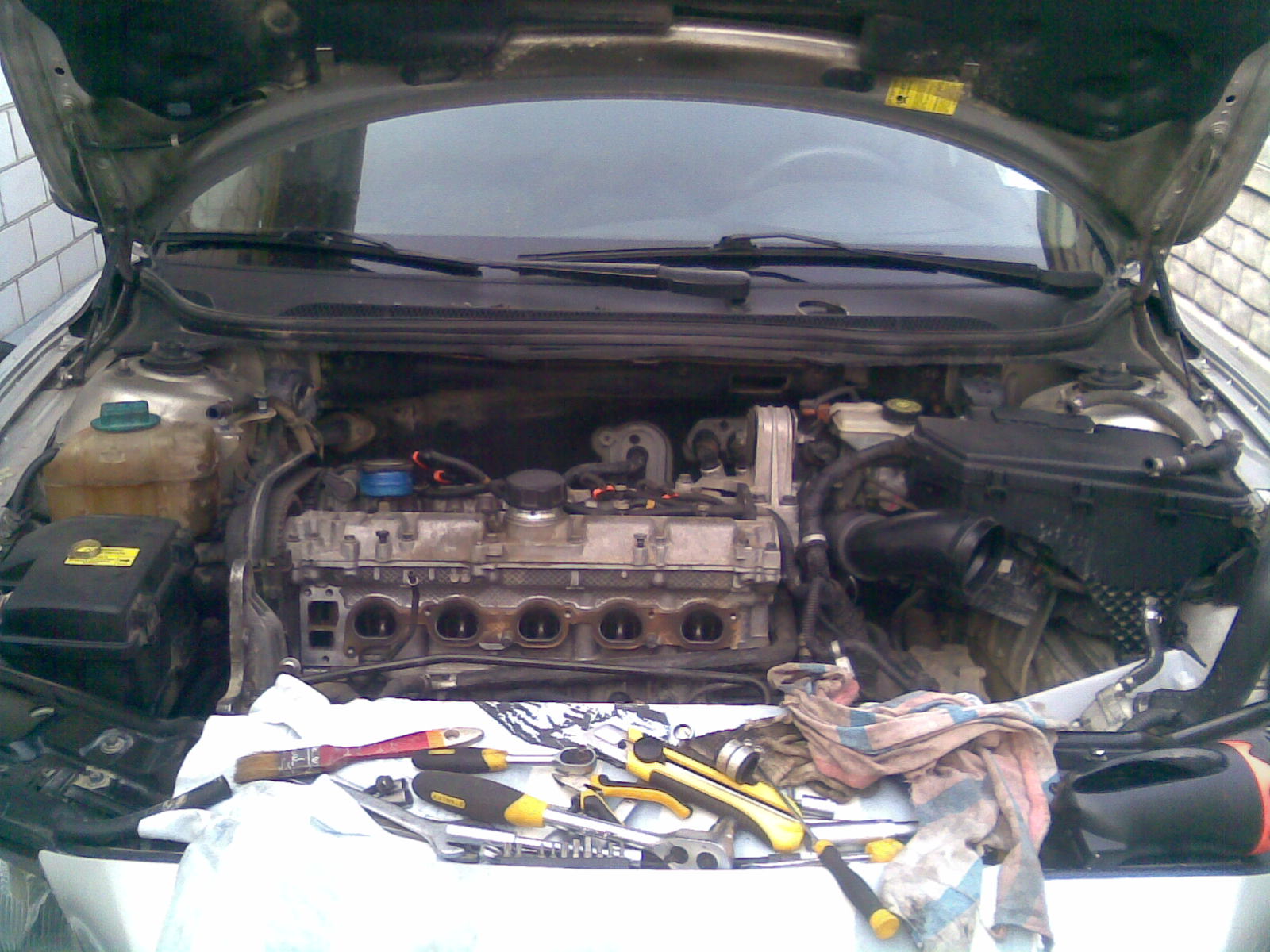

Вчера был на Полярной, посмотрели и почитали. Приговорили правую опору двигла (на днях поменяю), остальное в порядке. По компу и состоянию пробег реальный что не может не радовать, ошибок серьёзных нет. До этого было сделано; мойка подкапотного с отключением акума с последующей разборкой и сушкой отсека катушек зажигания (без этого не советовал бы так как все катушки с трещинами и в свечных колодцах присутствует вода, можно попасть на катушки,50 бакинских каждая). Замена натяжного ролика ремня агрегатов и подшипника муфты компрессора кондея, ревизия гены, ремня и роликов ГРМ (менян 20т назад, в норме). Снятие всего впускного тракта включая коллектор с дроссельной и последующей очисткой и промывкой, всего этого добра. Разборка, очистка, промывка, вентиляции картера и всех трубок и штуцеров (говна было много но справился с помощью бензина и компрессора). Замер компрессии на холодную 12,7/12,7/12,7/11,7/13,0 при допуске в разнице 2,0 считаю нормально. Дальше съём интеркуллера для очистки и промывки (тот ещё гемор), попутно промывка-продувка радиаторов двигла и кондея. Сборка всего этого добра на место, мелочи упускаем. По ходовке; подложил резинки под втулки заднего стаба и поменял местами упоры на рычагах передних (затирали шины в локера) а также противоскрипные накладки на пружинах, остальное в норме и пока потерпит. Замена тормозухи и антифриза по ходу ещё родные :roulette: :viking: Масло и фильтр двигла, воздушный и салонный фильтр, жижа в ГУР, жижа в АКПП, спасибо Сергею с Одессы за масло. Ещё ремонт пасажирского стеклоподёмника, рихтовка ножниц и замена камней. Всё делалось собственными силами при помощи вадиса, инета и всего запаса матерных слов. :moil: :viking:
Без хорошего набора инстументов с нестандартными головками, ключами, торксами, трещётками и удлинителями, заниматься таким не стоит.
В планах; устранить течь верхнего сальника рейки, разобратся с приборкой, не работают указатели поворотов и подглючивает табло инфоцентра, добраться до сирены сигналки и восстановить её если электролит с потёкших акумов не убил там всё, сделать химчистку салона. Как то так. :?

хорошо потрудился!
приборку я могу если что попробовать сделать.

Да труда не мало вложено, но оно того стоит. Казалось бы, мелочи. Но полезно. Не каждый подобные процедуры делает при покупке машины.
