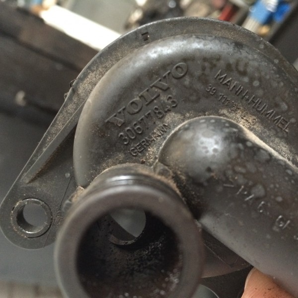

Все никак не заберу машину с установки ГБО.

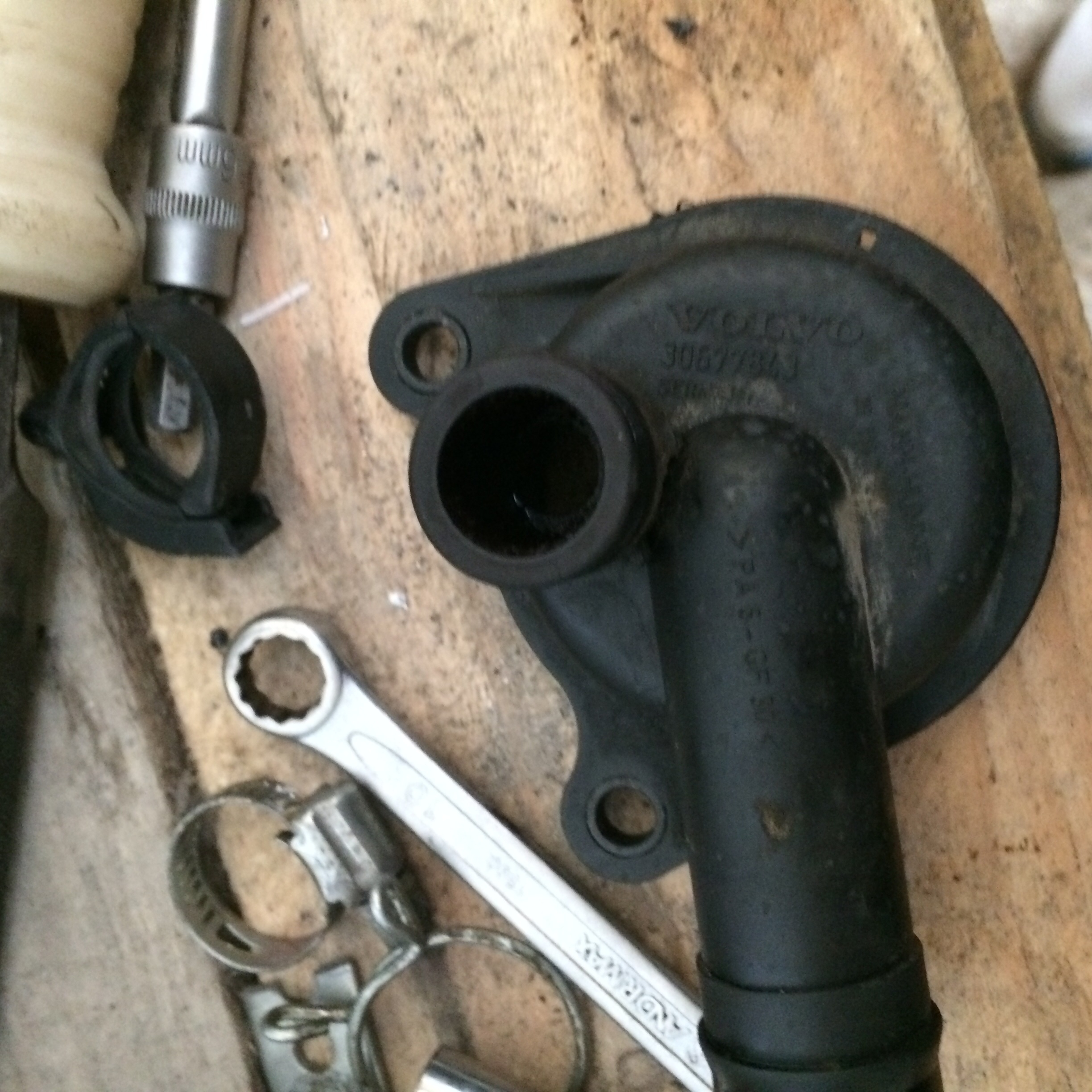

Сначала баллон на 83 литра не стал, оказывается у меня не полноразмерная запаска была, а докатка; потом треснутый патрубок картерных газов, теперь клапан, такой, как на фото. Зато нашли причину почему иногда загорался чек. Через мембрану этого клапана был подсос воздуха и выбивало время-от времени ошибку по смеси.
Ищу клапан...в моем порвана мембрана.

Повідомлення my4a4a » Нед серпня 28, 2016 8:59 am

Повідомлення Владим » Нед серпня 28, 2016 11:47 am
5-ка!!!
БОЛЬШОЕ СПАСИБО!
Завтра поеду искать
Владим
Повідомлень: 22
З нами з: П'ят серпня 12, 2016 10:41 pm
Автомобиль: Volvo XC90 4.4 2006

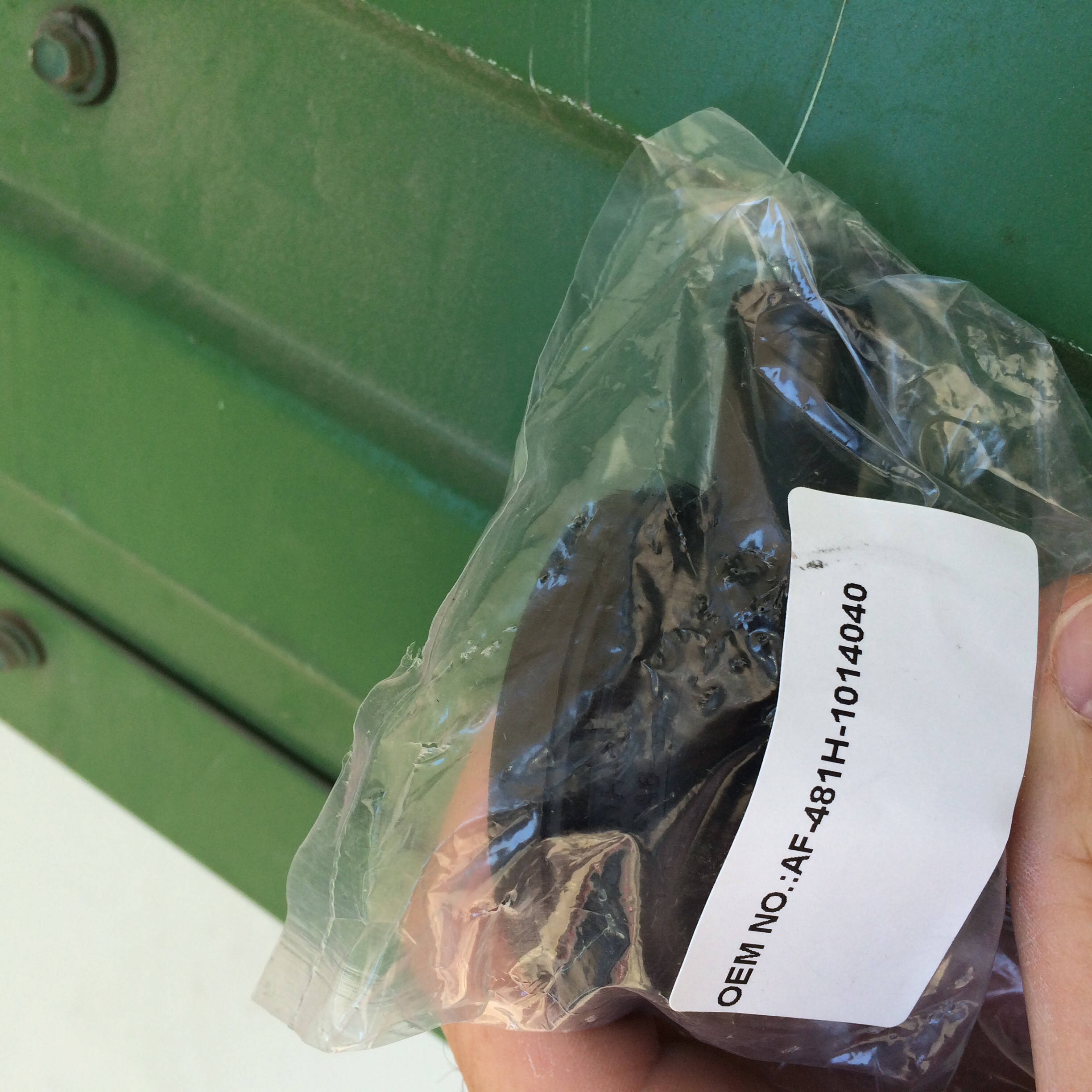

Re: XC 90 4.4 2006
Повідомлення Владим » Пон серпня 29, 2016 7:47 pm
Огромное спасибо- My4a4a!
Цена вопроса нового клапана- 1800 грн. И Ждать!!! - 2 недели!
Цена вопроса мембраны в Белой Церкви - 500 грн.
Цена вопроса похожего клапана с такой же мембраной -159 грн.
Все работает- Супер гуд.
Надеюсь завтра забрать машину.
Калибруют форсунки...
