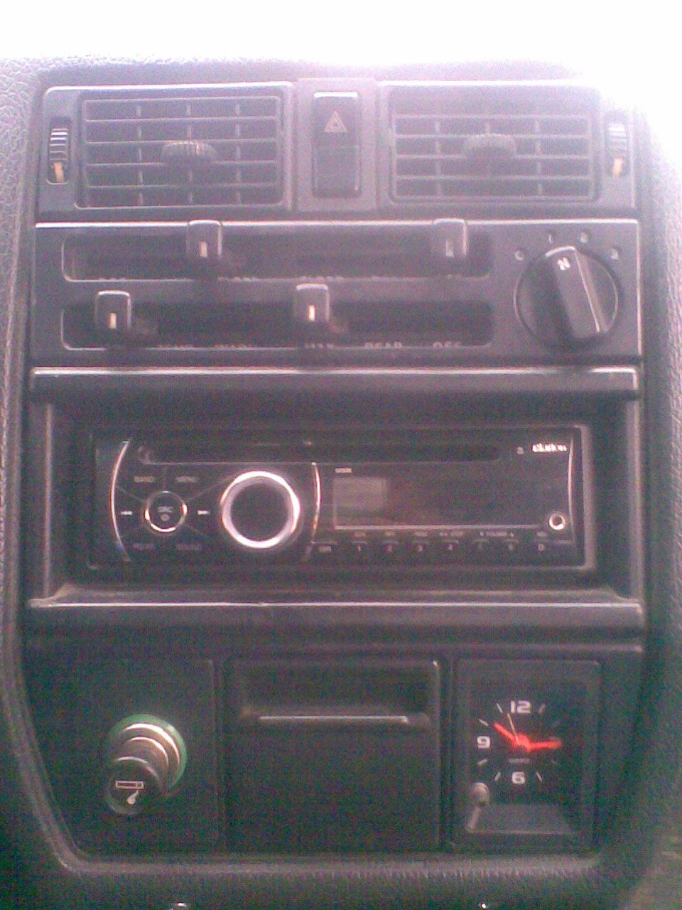

Re: Анаконда 340
Сообщение ZIMA » Пт дек 30, 2011 12:17 pm
Часики!!!!!!!Комплектация моей 340-ой ---совмещенная!

Re: Анаконда 340
Сообщение Serij » Пт дек 30, 2011 2:12 pm
У тебя управление печкой изначально таким было? или уже переделывал?
Сообщения: 1369
Re: Анаконда 340
Сообщение Рожко Александр » Пт дек 30, 2011 6:15 pm
У меня точно такое-же управление печкой.
Рожко Александр
Сообщения: 484
Re: Анаконда 340
Сообщение ZIMA » Пт дек 30, 2011 6:49 pm
Управление печкой это старого образца,если я не ошибаюсь у Александра машина тоже 82 г.,но у меня есть управление нового образца и я хочу его переставить, так как мое не совсем хорошо работает.мне нужно найти только корпус с заслонками под него.Может кто знает где взять???????

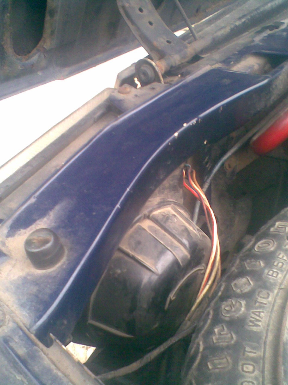

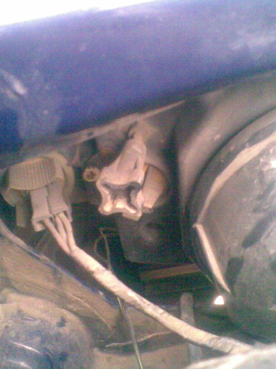

И так! Буквально вчера была затронута тема ,про фары с 41-го москаля.Выкидую несколько фоток как оно установленно!
ZIMA
Сообщения: 665
Откуда: г.Обухов
Автомобиль: FE-1
Re: Анаконда 340
Сообщение Alexeevich » Пн янв 09, 2012 2:53 pm
Визуально смотряться хорошо, даже и не скажешь что не родные. Виталик, молодец. Хорошо потрудился.
Alexeevich
Сообщения: 496
Зарегистрирован: Сб мар 05, 2011 1:59 pm
Автомобиль: в поиске Volvo
Re: Анаконда 340
Сообщение ZIMA » Пн янв 09, 2012 3:52 pm
Alexeevich писал(а):Визуально смотряться хорошо, даже и не скажешь что не родные. Виталик, молодец. Хорошо потрудился.
Спасибо Леха! Оно того стоит,по крайне мере не переживаю где взять новые если побью.Некоторые скажут что это колхоз,может оно и так,но этот колхоз удобен и не сильно и заметен.

Re: Анаконда 340
Сообщение Рожко Александр » Ср янв 11, 2012 5:56 pm
У меня тоже фары с Москвича стоят, и я вполне доволен!

Re: Анаконда 340
Сообщение Alexeevich » Ср янв 11, 2012 6:18 pm
Я б себе тоже поставил, но стремно браться за подрезку бампера и изменения креплений.
Alexeevich
Сообщения: 496
Re: Анаконда 340
Сообщение Рожко Александр » Ср янв 11, 2012 8:19 pm
Я бампер не трогал, подрезал "телевизор"
