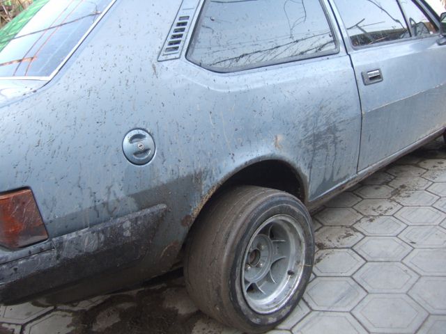

я ставил диски r13 et -12(минус12)7дюймов!ужасно!фото попоже скину!

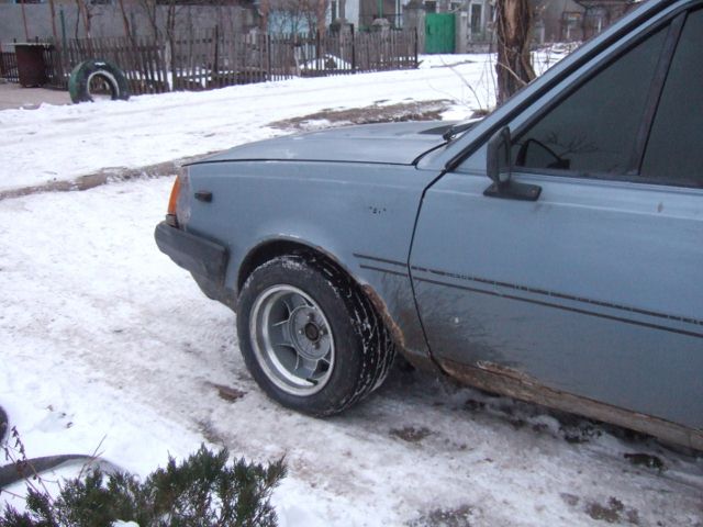

Сообщение Negative » Пн июл 18, 2011 11:42 pm
vovkavolvo360 писал(а):я ставил диски r13 et -12(минус12)7дюймов!ужасно!фото попоже скину!
Это на 77 мм наружу! Они же в арки влазить не будут, надо заодно и амортизаторы менять :)

Сообщение vovkavolvo360 » Вт июл 19, 2011 10:20 pm
вот так и вышло без проставок под ресоры!

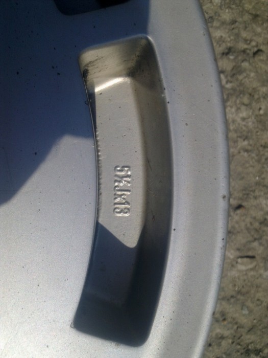

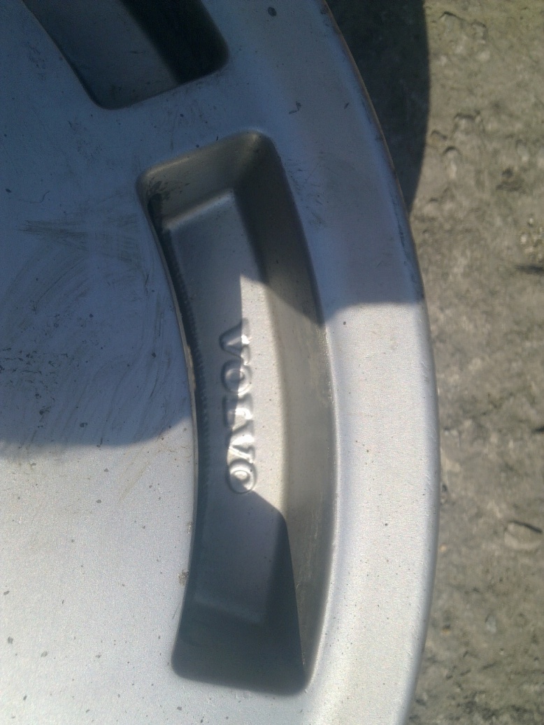

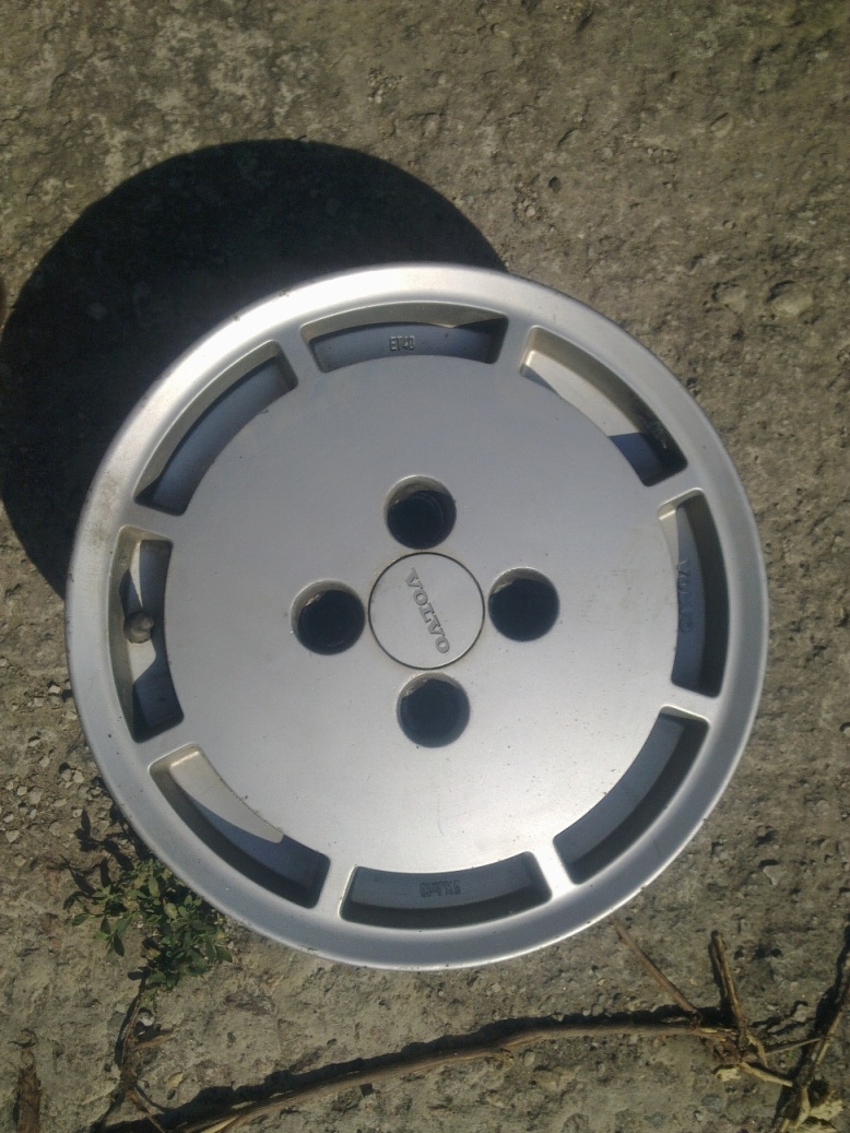

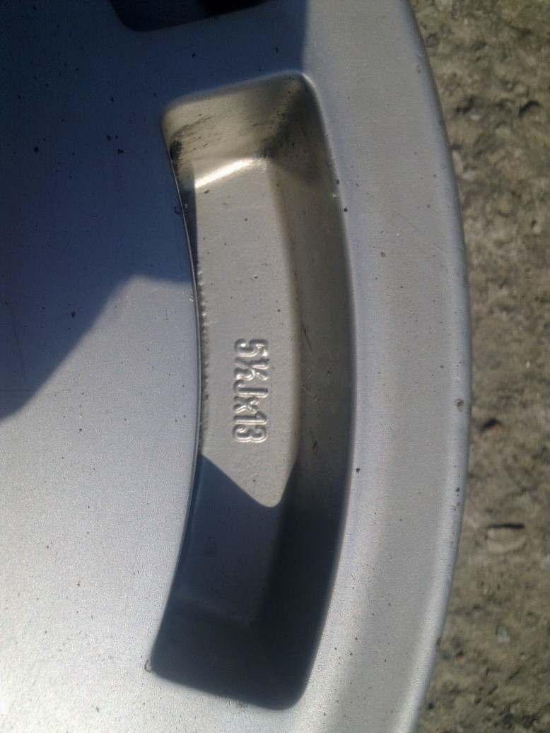

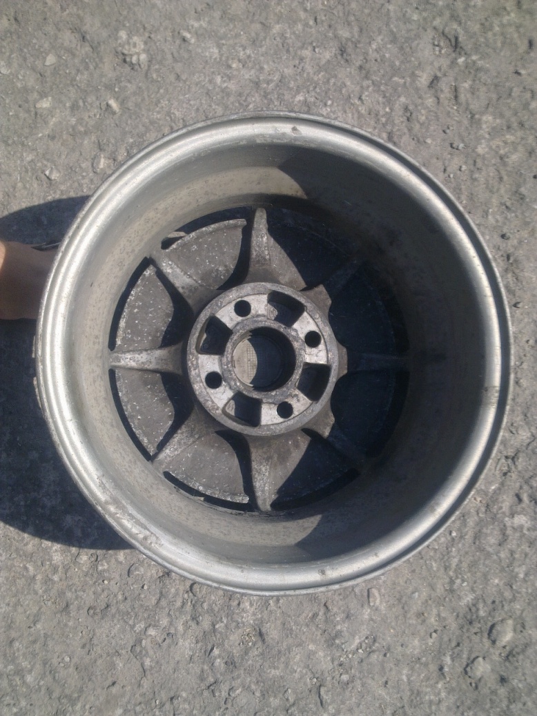

раз тут опят про диски вспомнили..
кто-то видел оригинальные легкосплавы на volvo r13?
мне тут человек все никак фото не даст. говорит типа есть комплект и за 1500 примерно отдаст их...

Сообщение Negative » Пт июл 29, 2011 11:41 am
The_Lord_Alex писал(а):раз тут опят про диски вспомнили..
С 13-й резиной сложновато. Чего я озадачился колесами - надо новую резину покупать, а 13-й выбор небогат.

Сообщение The_Lord_Alex » Пт июл 29, 2011 4:37 pm
теперь фото:
