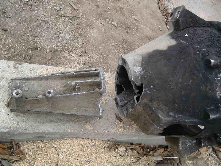

Повідомлення ZIMA » П'ят квітня 06, 2012 2:50 pm
Вот такой вот девайс может настигнуть любого инженера,который немножко ошибся в прощетах реставрации кардана Вольво 340. :-D :-D :-D

Повідомлення petertuning » П'ят квітня 06, 2012 3:02 pm
а как резинка смогла сломать вал 20 мм стальной?

Повідомлення ZIMA » П'ят квітня 06, 2012 3:24 pm
Ну,она его не сломала а согнула,и ты представляеш как чувствует себя эта резинка при оборотах в 3000,наверное как вибромолот.

Повідомлення petertuning » П'ят квітня 06, 2012 3:39 pm
не верю в такой изгиб. это как надо было крутить и не заметить чтобы вал стальной согнулся...

Повідомлення ZIMA » П'ят квітня 06, 2012 3:43 pm
petertuning написав:не верю в такой изгиб. это как надо было крутить и не заметить чтобы вал стальной согнулся...
Ты териториально находишся недалеко,приезжай посмотришь. :D А когда вал согнулся то заметили все,как кардан из под машины выпадал. ;)

Повідомлення Merlin » П'ят квітня 06, 2012 4:14 pm
Жестячково
Повідомлень: 3298
Re: Кардан 340 , 1.4.
Повідомлення ZIMA » П'ят квітня 06, 2012 4:22 pm
Merlin написав:Жестячково
Та да,но слава богу это не не моей такое произошло,это на доноре.

Повідомлення Vladizlav » П'ят квітня 06, 2012 5:27 pm
А у меня вал выдержал !!! :idea:
А вот остальное :roulette:
П.С. Домой доехал своим ходом ...

Повідомлення ZIMA » П'ят квітня 06, 2012 6:13 pm
Дааа.Тоже не сильно прикольно.

Повідомлення Vladizlav » П'ят квітня 06, 2012 7:44 pm
Результат опытов с карданом ... сын ошибок трудных ...
Повідомлень: 1888
Повідомлення ZIMA » П'ят квітня 06, 2012 7:55 pm
Vladizlav написав:Результат опытов с карданом ... сын ошибок трудных ...
А результата нормального и не получится,по себе знаю,не раз уже опыты проводил,т.к. наш брат в полевых условиях ничего лучшего чем инженеры вольво сделать не сможет,так спроектирован этот автомобиль.имхо.

Повідомлення nocomments » Сер квітня 11, 2012 10:01 am
ZIMA написав:Вот такой вот девайс может настигнуть любого инженера,который немножко ошибся в прощетах реставрации кардана Вольво 340. :-D :-D :-D
Кривые руки не всегда заменяют умную голову.Зато сколько уверенности в себе :-D .Там что,даже резинка-сайлент не предусмотрена?

Повідомлення ZIMA » Сер квітня 11, 2012 10:10 am
nocomments написав:
Зачм же там сайлент???Умный человек эластичную муфту поставил. :-D :-D :-D
