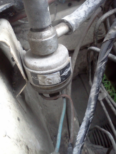

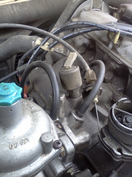

Вот, две непонятные вещи... можеткто знает, а то в книге не нашел,может не там смотрел.... какие то не понятные датчики, к обоим подходит питание...

На втором фото датчик, который на карбюратор дает сигнал. Помоему с холостым ходом завязано... на первом - похоже на электро насос... шланги откуда и куда идут?

На втором фото электромагнитный клапан холостого хода, он почему-то стоит на коллекторе а не на карбюраторе, почему не знаю.

вот, как то так, выходит и входит посути в одно место, странная хрень...

Ну клапан может стоять и на карбюраторе и в коллекторе, от года зависит. А вот вторая штука - похоже на насос электрический, который картерные газы отсасывает и во впуск их снова закидывает. Обычно это без насоса. Просто шланг из маслоотделителя и все. Но на клапан не похоже, по логике - насос.

А не может это быть что то типа автоматического подсоса? Отсосом картерных газов это не может быть, потому как идёт из воздухана в дроссель. Ну и показывал бы свои картинки при встрече, ато по фото хрен чего понятно)))

насос можно проверить,палец поднесу при включеном движке :)

на первой фотке клапан горячего пуска(при включении зажигания должен клацнуть)на горячую он отсасывает пары чем облегчает пуск.

4ЕКИСТ написав:на первой фотке клапан горячего пуска(при включении зажигания должен клацнуть)на горячую он отсасывает пары чем облегчает пуск.
Вооо с одним разобрались. Спасибо

второй- это электроклапан холостого хода.

Спасибо за просвещение :D Первый стоит и на 440-й карбовой, правда не знаю работает или нет
