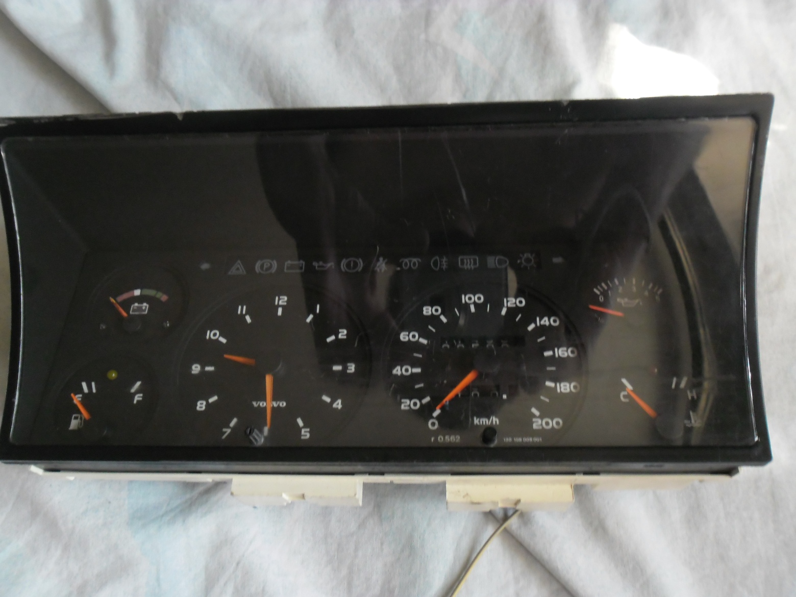

Vladizlav писал(а):А вольтметр куда дел ?
Или на новую панель не ставилась ?
А то себе ищу, а влезет ли ...
Вольтметр взят с приборки "японца".на новую панель не поставил т.к. надо придумать как зафиксировать его по-месту,там еще где-то до 1,5см пространства между корпусами. Присмотрел в "радиодеталях" вольтметр "цифровой"-но как по мне будет портить "картинку", а по-сему остановился на "стрелочном"

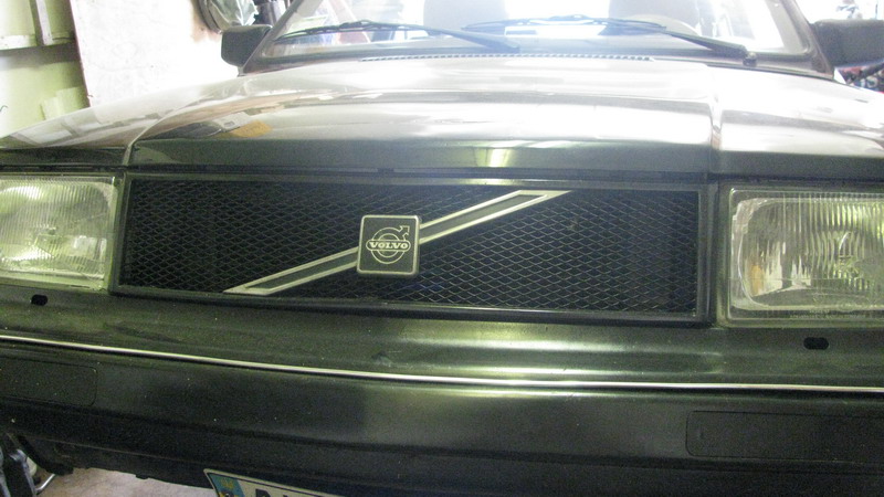

Re: V 343 Житомирская
Сообщение dok » Пт янв 27, 2012 11:24 pm
alexnax писал(а):Так это же не наклейки))) Это из бумаги, просто человек прикололся)))
Точно-точно. пробовал варианты решотки радиатора и эмблему к ней, первая получилась на весь лист. ну и ....
Сообщение zmey-kumarik » Пт мар 23, 2012 10:12 am
dok писал(а):
Я себе втулил вольтметр с ВАЗа - слева стал вплотную. справа поставил "давление масла" через переходник - гетинаксовая пластина (плата) с прикрученными болтиками, к пластине прикручен вольтметр. Высота установки регулируется гаечками на болтиках. Для подсветки оставил зазор 1-1,5мм.

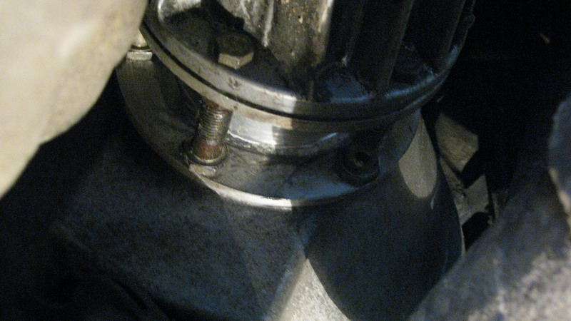

Сообщение Stas340 » Пн июл 23, 2012 8:32 am
:oops: :oops: :oops: Док прошу простить, что забыл за обещаное :oops: :oops: :oops:
А что это за проставка, между кожухом сцепления и корпусом вала?
Сообщение dok » Ср июл 25, 2012 8:37 pm
Stas340 писал(а)::oops: :oops: :oops: Док прошу простить, что забыл за обещаное :oops: :oops: :oops:
Искал кардан-предложили,новый,но для какой? не знали,заодно приобрел и вал(так-пусть будет).В итоге кардан оказался от автомата,да и видно вал что идет от сцепления оттуда,пришлось удлинять корпус вала,чтобы подшипник стал на место(проставка,если не ошибаюсь,52мм)болты крепления сделаны специальные-они вкручиваются друг-в-друга.Вот так,а остальное-мелочи

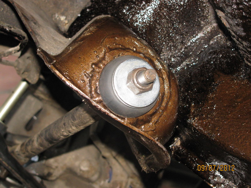

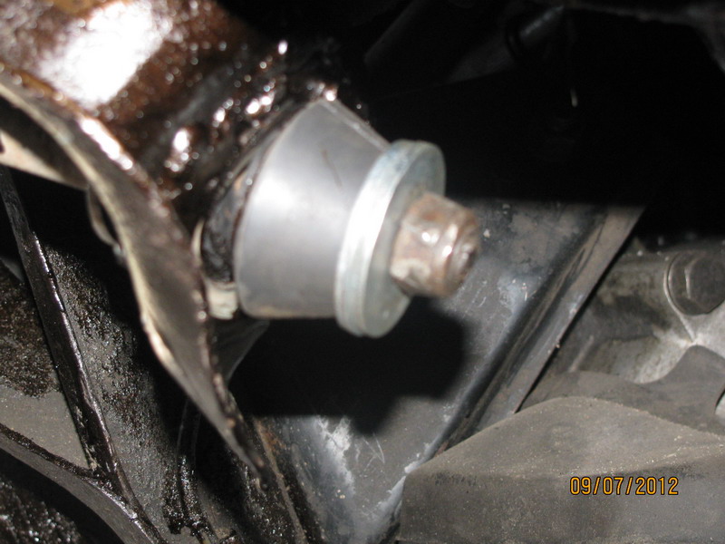

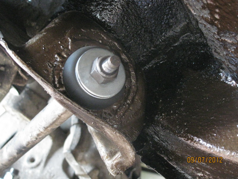

Сообщение as91 » Ср июл 25, 2012 9:07 pm
dok писал(а):
резиночки под стабилизаторы родные где заказывал, или с чего то похожего поставил?
Алексей, Калуга, РФ.
as91
Сообщения: 378
Откуда: Россия, г Калуга
Автомобиль: volvo 340 dl

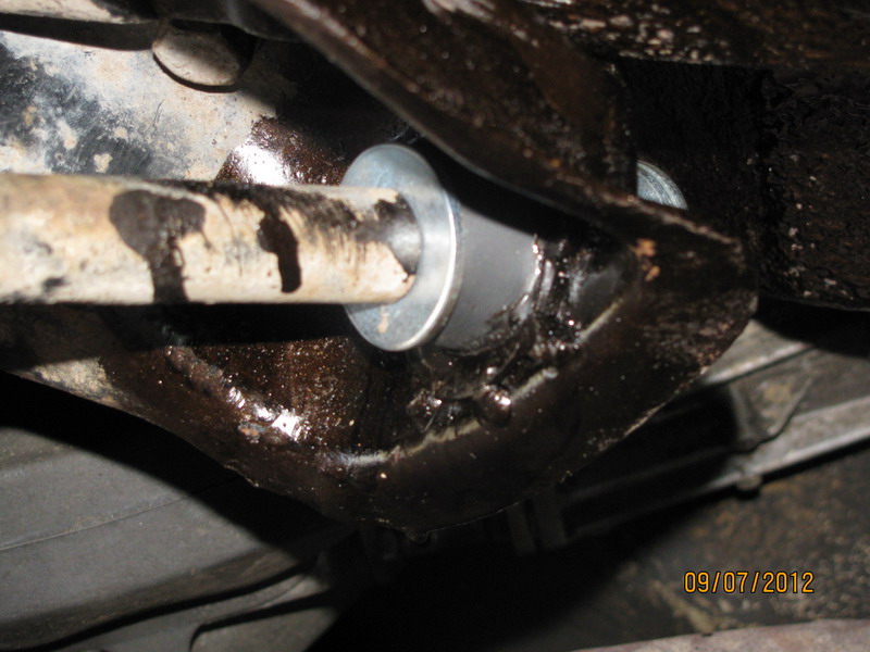

Сообщение dok » Чт июл 26, 2012 10:21 am
as91 писал(а):
Стыдно признаваться-от жигулей( резинка похожа на песочные часы-разрезана пополам,развернута на 180 и совмешены-так как по-книжке для вольво) "тарелочки" от моквича-41 внутренней диаметр сделан под резинки-30мм
Сообщение pafik » Вс май 12, 2013 4:05 pm
dok писал(а):
as91 писал(а):
а можно по подробней.... где в Вазе резинки стоят и где в москвиче 41???? заранее спасибо...
pafik
Сообщения: 77
Зарегистрирован: Ср мар 30, 2011 9:45 pm
Откуда: Рівне
Автомобиль: Volvo 360 (2.0i)
Сообщение dok » Пн май 13, 2013 9:10 pm
Уточню все точно и завтра отвечу
dok
Сообщения: 633
Автомобиль: volvo 343,1987г.
Сообщение dok » Ср май 15, 2013 8:21 am
Резинки с задних реактивных тяг жигули-классика(разрезанные пополам),"тарелочки" со стабилизатора М2141-приваривались к кронштейну(внутренний диаметр токоря доводили до 30мм),шайбы под гайкой-монтажные шайбы

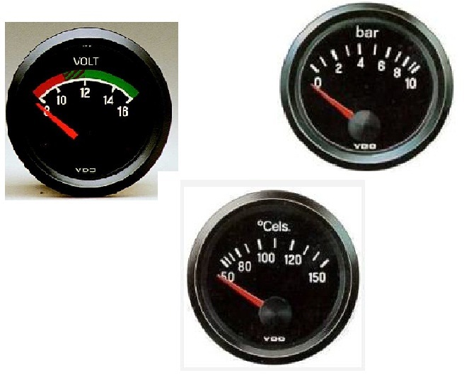

Сообщение zmey-kumarik » Пт авг 09, 2013 10:21 am
Не прошло и пол года... :oops:

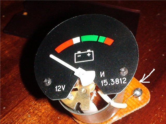

Вольтметр ВАЗ то ли 05 то ли 07. Снимается гетинаксовая пластина и без неё вольтметр прикручивается к приборке почти без доработки отверстий в приборке. Указатель давления масла через гетинаксовую пластину устанавливается справа. Сам прибор крепим к пластине, затем к ней три длинных болтика м3 с гаечками и с их помощью регулируем указатель по высоте. В гетинаксе шесть отверстий - три для крепления прибора, три для крепления всей конструкции к приборке (сверлятся по штатным отверстиям приборки). Шкалы самопальные - цветная ксерокопия, наклеенная на зелёное оргстекло.
Картинки кликабельны.
Вот так всё выглядит всборе.
Шкалы...
стрелками отмечено крепление вольтметра, в круге - крепление указателя давления масла.
Видны подключения.
Эту пластину снимаем
zmey-kumarik
Сообщения: 495
Сообщение alexnax » Пт авг 09, 2013 11:14 pm
Да вы батенька фокусник, проделать такое. Я бы даже и не подумал что это всё не заводское. Молодец :frends:
Сообщение dok » Вс авг 11, 2013 8:40 pm
Отлично!!! А стрелки откуда,этож не то что стояло изначально,как я понял.
dok
Сообщения: 633
Сообщение zmey-kumarik » Чт авг 29, 2013 9:00 pm
dok писал(а):Отлично!!! А стрелки откуда,этож не то что стояло изначально,как я понял.
С приборов VDO . Точнее, с прибора, указатель давки масла с родной стрелкой. (Честно скоммунизженый с автопогрузчика :oops: )
