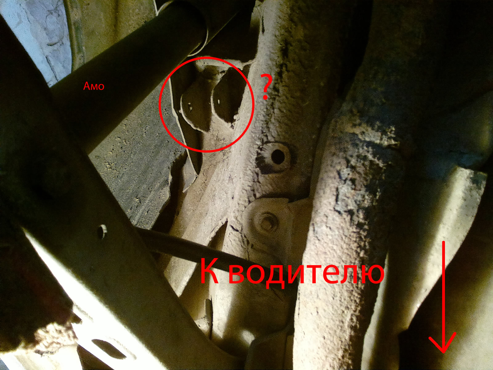

Кстати, какого-то макара на дисках выбито число 666. На каждом колесе. Случайность однако...
Может кто-нибудь подсказать, что должно находится в отмеченном на картинке месте? Такие же уши есть и с правой стороны. Интуиция подсказывает мне, что там должен быть стабилизатор.

Повідомлення Rom » Чет липня 12, 2012 1:23 pm
deputat333 написав:Ок. В принципе, собирался начать нервничать после проверки давления в колесах и прокатки диска.
Твоя интуиция тебя не подвела
