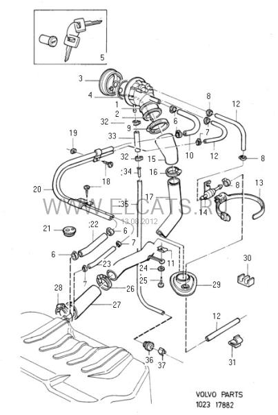

Повідомлення B200K » Пон серпня 13, 2012 3:10 pm
проблема в тому що пари бензину не вихожуть своїм каналом як повинно бути а затримуються в баку і виходять лише тоді коли відкручую кришку бака.забитого нічого нема,вже провірив.можливо хтось таке вже проходив?!схема проста,нижче скидаю фото.

Повідомлення AbsolutMC » Пон серпня 13, 2012 3:48 pm
B200K написав:проблема в тому що пари бензину не вихожуть своїм каналом як повинно бути а затримуються в баку і виходять лише тоді коли відкручую кришку бака.забитого нічого нема,вже провірив.можливо хтось таке вже проходив?!схема проста,нижче скидаю фото.
Можливо так і має бути (при повністю справній системі в баку тиск не співпадає з атмосферним і "пшик" при відкручуванні кришки-це нормально)

Повідомлення B200K » Вів серпня 14, 2012 4:05 am
але в салоні запах бензини такий ніби мені на панель налили чистої бензи.

Повідомлення B200K » Вів серпня 14, 2012 1:49 pm
я думав про такий варіант що пари в жару тиснуть на бак і у слабому місці,лючок,виходять і в салон,звідти і запах.але це треба якось провірити.

Повідомлення alexnax » Вів серпня 14, 2012 9:20 pm
Насколько я знаю лючок под сиденьем должен быть герметичным, и не должен пропускать пары бенза. А разве не в пробке должен быть клапан?

Повідомлення B200K » Сер серпня 15, 2012 1:01 am
ні,в кришці немає нічого.а лючок то має бути герметичний але машина ж то не нова,резинка вже нетримає напевно.

Повідомлення Вольвович » Пон серпня 27, 2012 6:04 pm
Коля на форуме голанском видел картинки-течет из под заливного патрубка-посмотри внимательно.Если нет надуваль воздухом и обмыливать-узнаешь много нового.

Повідомлення rezon » П'ят серпня 31, 2012 9:58 pm
Клапан № 14 смотрел? Он должен быть расположен строго горизонтально. Если смещен, то будет в запертом состоянии (клапан перелива) и давление с бака не сбросится. Больше ничего на сброс давления влиять не должно. Разряженого давления в баке быть не должно при любой погоде.
