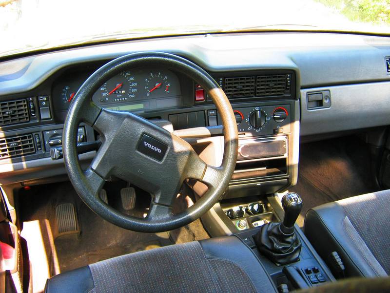

Давно обещал. Правда листва еще не желтая, но выпал погожий денечек и выехали с семьей на природу. Кстати говоря, можно и клубом в это место выехать, очень классное место и есть где порыбачить.

Еще парочка, а то как всегда не влезли все.

машина супер ;) ,особенно люк жирный

Зачетный Олень! :D
Pasa0903
Re: Мой "Северный олень"
Сообщение Aleksander » Вт авг 28, 2012 8:44 am
Хороша машинка!!!! :-P
