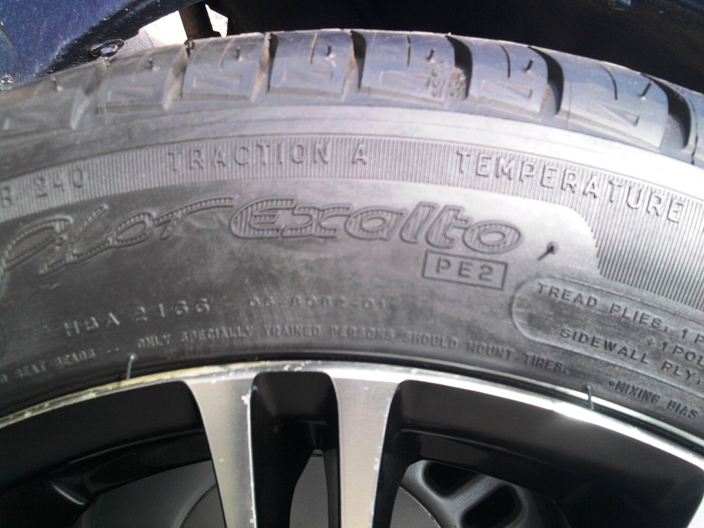

Вот решил потратить деньгу - 1000уе. 15 диаметр. Мишелин премиум класс.
Re: Новая жизнь 16д
Сообщение Stas340 » Вт мар 15, 2011 12:52 pm
Намаешься с 15-м, у Жени из Харькова можешь спросить, он оказался не в восторге 8-) а там ХЗ
Re: Новая жизнь 16д
Сообщение lexa » Вт мар 15, 2011 1:12 pm
Да шутка это. Стоимость колес соизмерима со стоимостью мафыны. Это один морячок ставит на Авео.

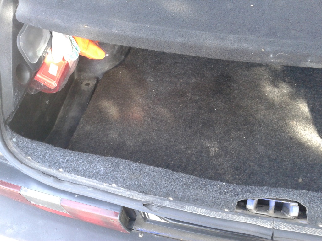

Неожиданно закрылся багажник - тяга слетела. Чем хорош хетч - откинул сидения , открутил ответку , ляда открылась. Сложней было изготовить новую , старая лопнула.
Брал у Коли с Харькова замок на ляду , оказался с седана. Теперь валяется механизм закрывания и моя старая нажималка.

Вчера занимался багажником. Под запаской обнаружил маленькую дырочку. Мастика от Тектила + сетка стекловолокно и готово. На мастику уложил порезанную сетку и залил сверху опять мастикой. Снял пластик с багажного ( пыли писец_) , снял сиденье сзади , все обработал мастикой( охринненая штука въедается в металл). Подождал 2 часа , проверил на отлип , купил три метра подложки под ламинат фольгированной 6 мм. и проклеил ее на мастику. Сразу стало гораздо тише в салоне.
Итог: подложка - 36грн. мастика на холяву.

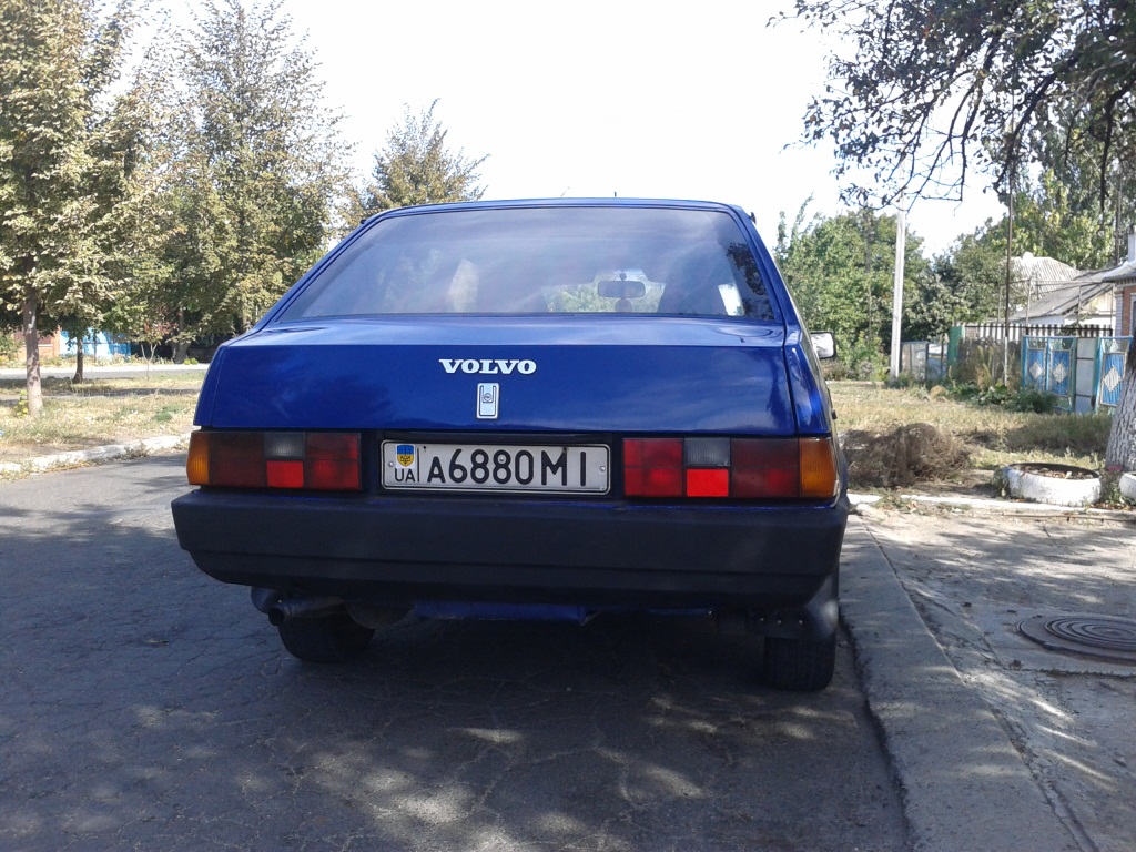

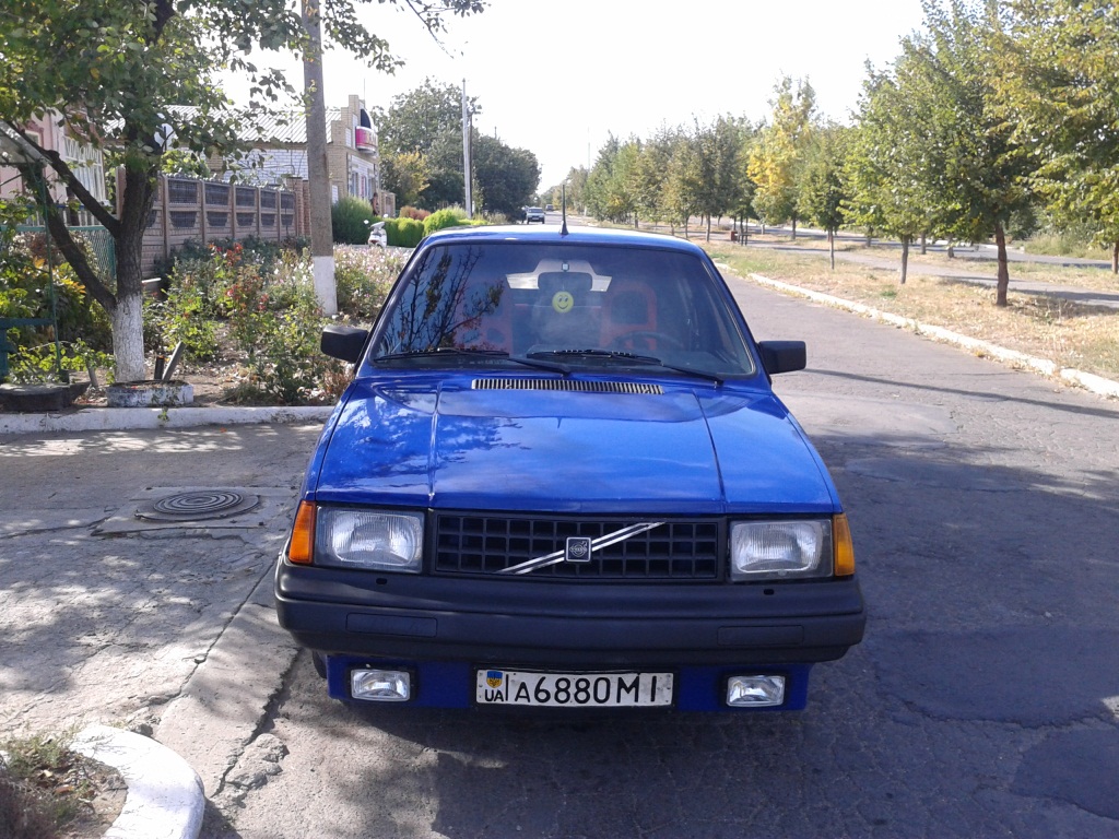

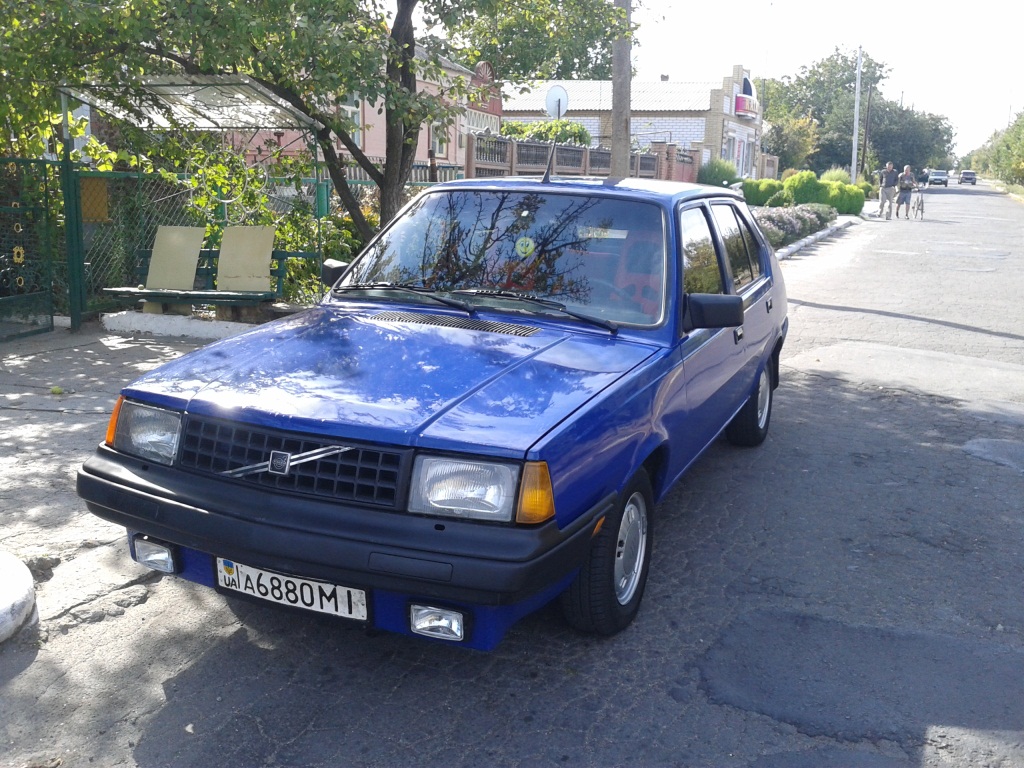

Сообщение lexa » Чт сен 13, 2012 2:56 pm
Получите.
Re: Голандка с шведскими корнями 340 1,6 дызель
Сообщение ivan@m » Чт сен 13, 2012 3:35 pm
де диски р 15? де стеклоподъемники? де спойлер оригинальный? низачет! :D
пс ;)
Сообщение Rom » Чт сен 13, 2012 3:36 pm
Классно Леха, вот только надпись сзади ты зря повесил сверху, ну не свистит она там ИМХО!
