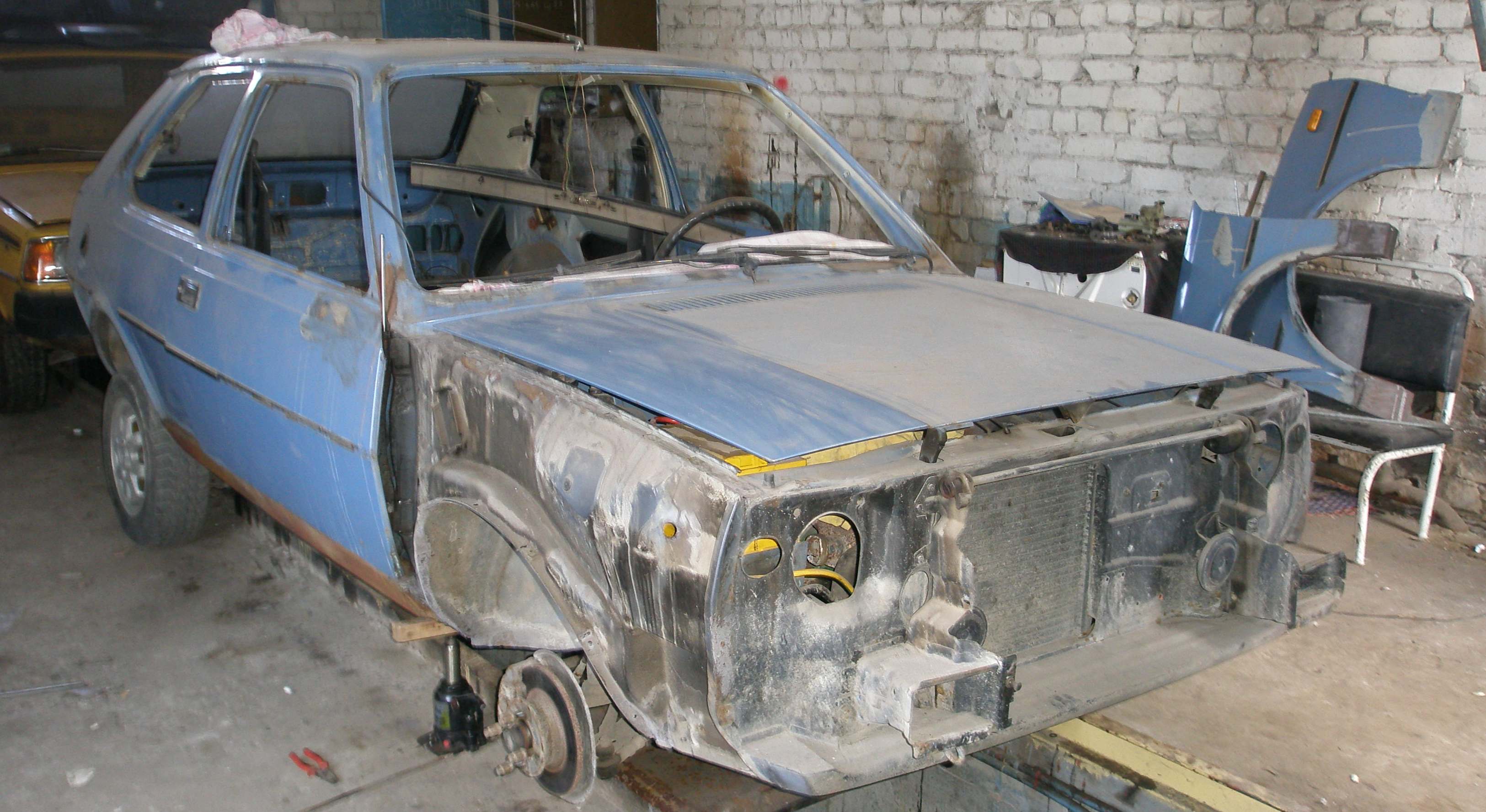

Дивився фото де знято переднє крило а двері на місці...питання як ви відкручували ті болти що між крилом і дверима? Пробував в себе але нічим не можу туди долізти.

zowiezo написав:Дивився фото де знято переднє крило а двері на місці...питання як ви відкручували ті болти що між крилом і дверима? Пробував в себе але нічим не можу туди долізти.
Добрый вечер есть ключ змеевидный вот им и крутил!

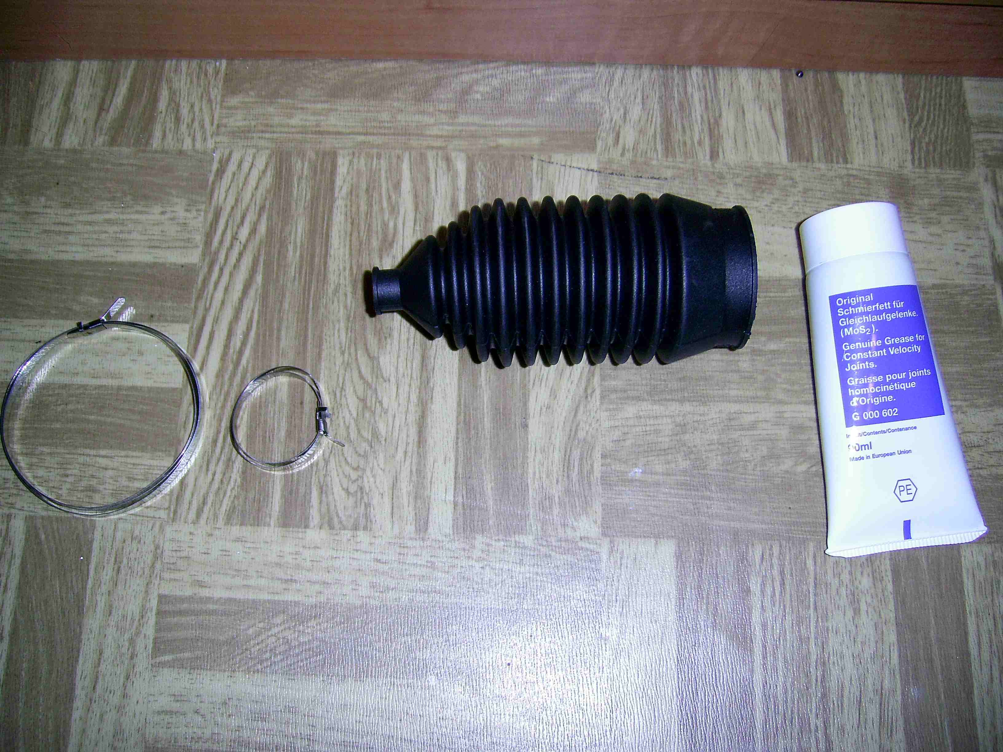

Пока зима решил немного заняться машиной!ранее были приобретены запчасти, теперь решил их поставить. Да и так по мелочам подготовить, что ранее не было доведено до конца, заняться проводкой убрать всю изоленту и посадить все на термоусадочный кембрик, так даже намного удобней и проводка как новая приобретает вид!
Первым делом заменил пыльник на рулевой рейки с левой стороны, прежний был лопнутый, а вскоре вообще порвался, ранее этим никогда не занимался, но решил все делать сам это намного дешевле да и знаешь что все детали что были приобретены будут поставлены, а не так как делают наши доблестные СТО!!!

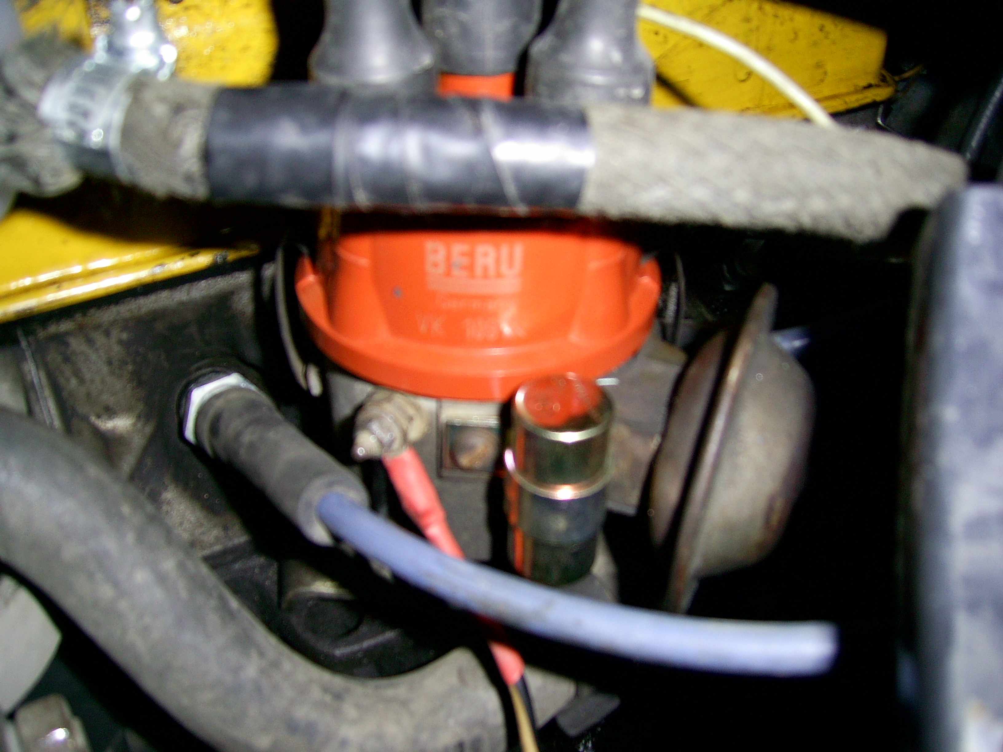

Вторым делом занялся трамблером,заменил конденсатор,бегунок, крышку трамблера, заменил свечи на Champion, заказывал все запчасти на экзисе, цены нормальные да доставка в срок!

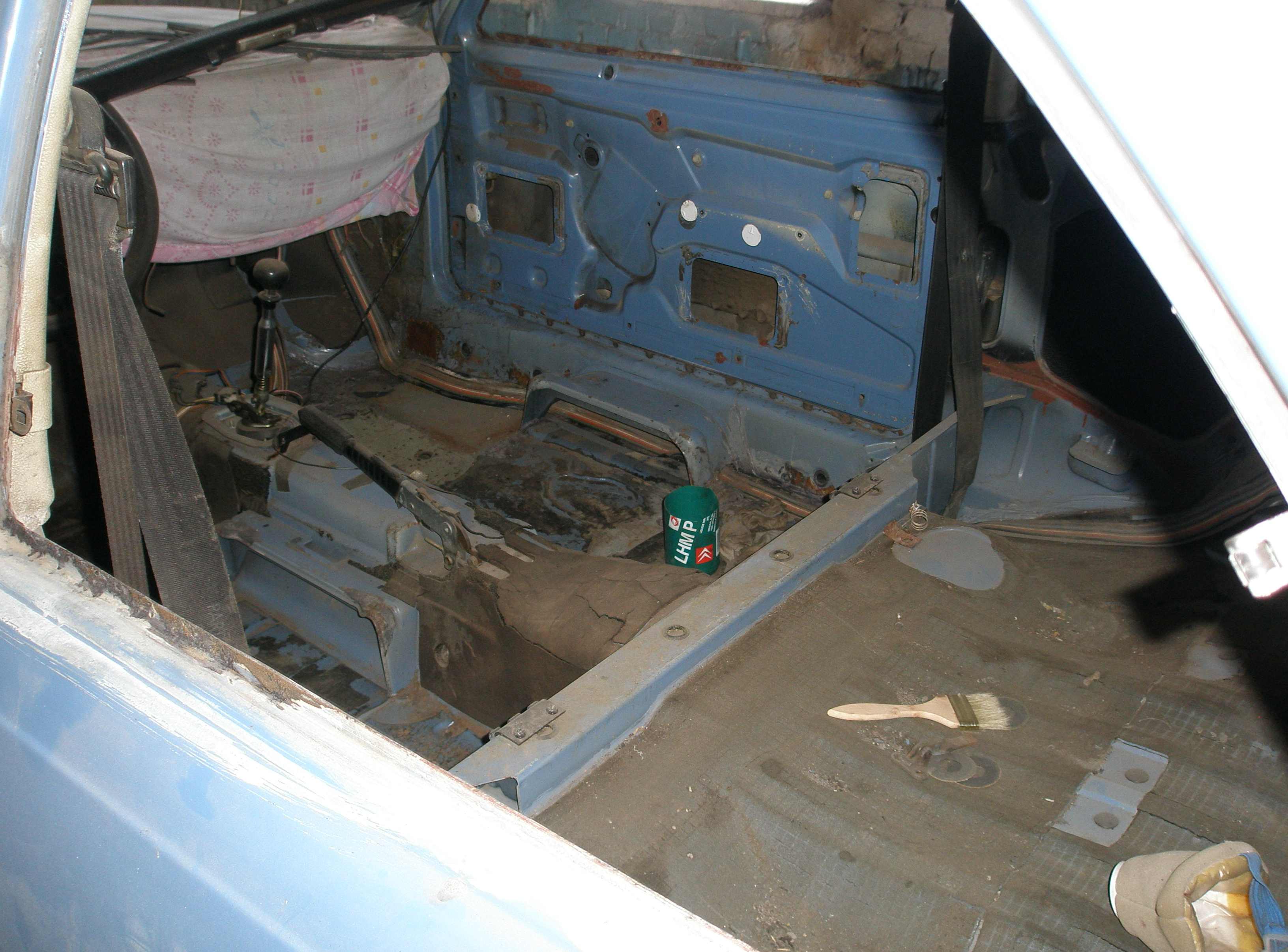

В третьих нужно снимать торпеду так как оборвало крепление стеклоочистителя и немного повредило кузов и внешней стороны придется под варить, с внутренней стороны нужно будет изготовить крепление, и посмотреть другое чтоб не повторилась такая история, за одно и шумку кину и с проводами разберусь они кое где свисают и мешаются ,все нужно закрепить как было ранее! Торпеду никогда не снимал так что буду пробовать в первый раз, но это меня не пугает навыки ремонта уже были, да и сборку проводил ее сам когда она была после покраски!
