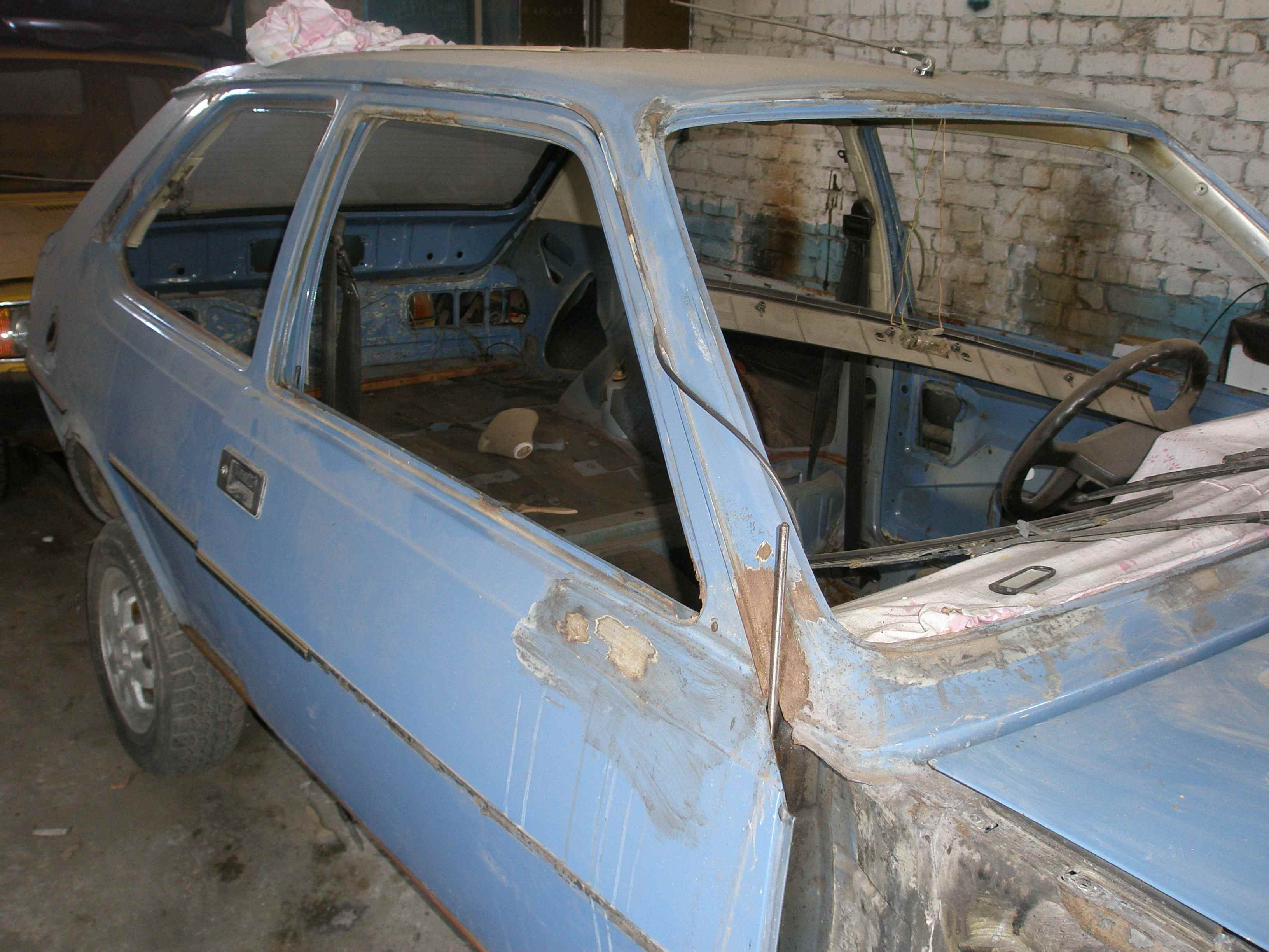

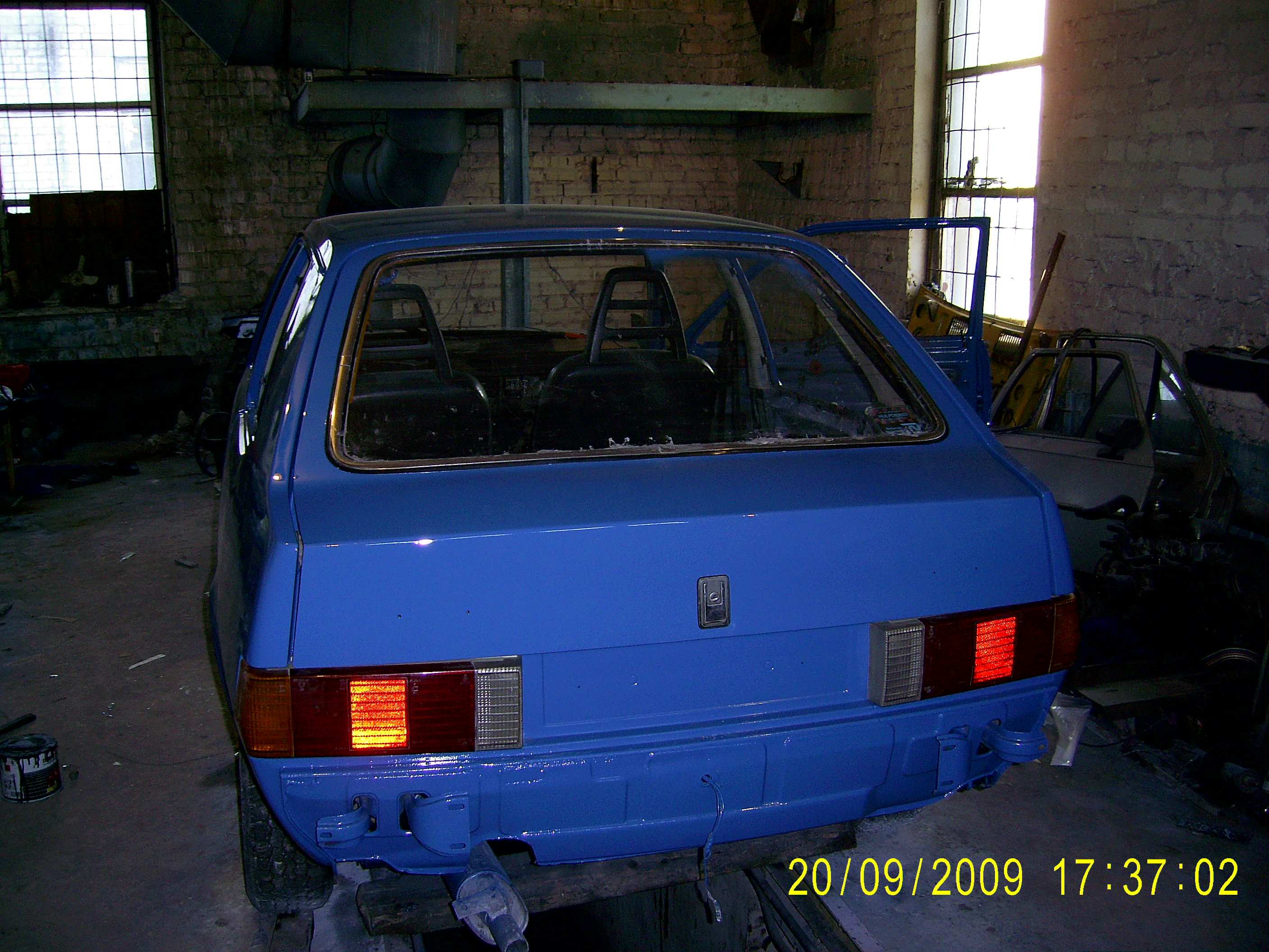

Вот такой я ее взял, да еще и донора в предачу получил
zowiezo писал(а):Фото по можливості викладіть, тепер такі машини рідкість, дуже мало їх залишилось :cars:
Щас пытаюсь это как раз сделать

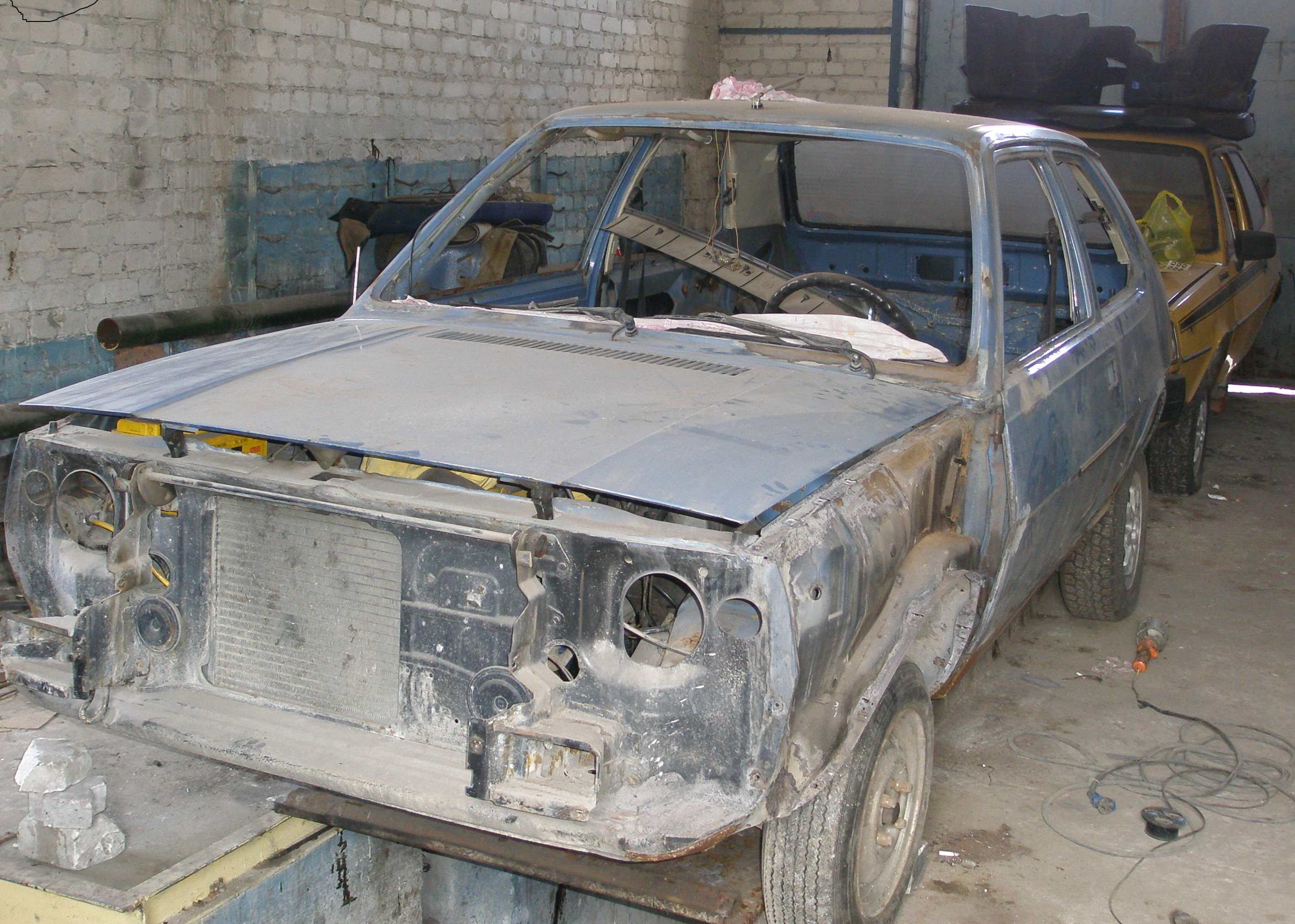

Сообщение markitos » Пт ноя 02, 2012 12:26 pm
Вот, да еще и донор впредачу был)
Вот такая она была

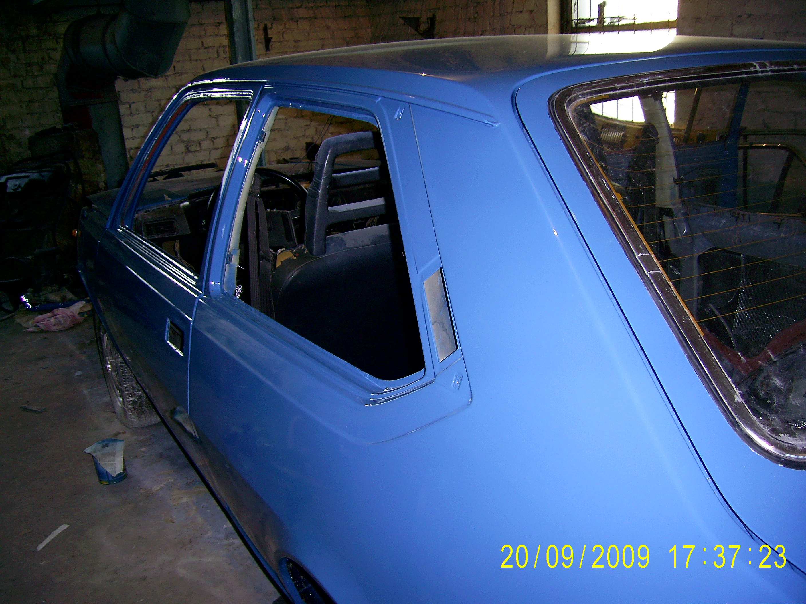

Сообщение markitos » Пт ноя 02, 2012 12:37 pm
Вот такой она стала после покраски
после покраски

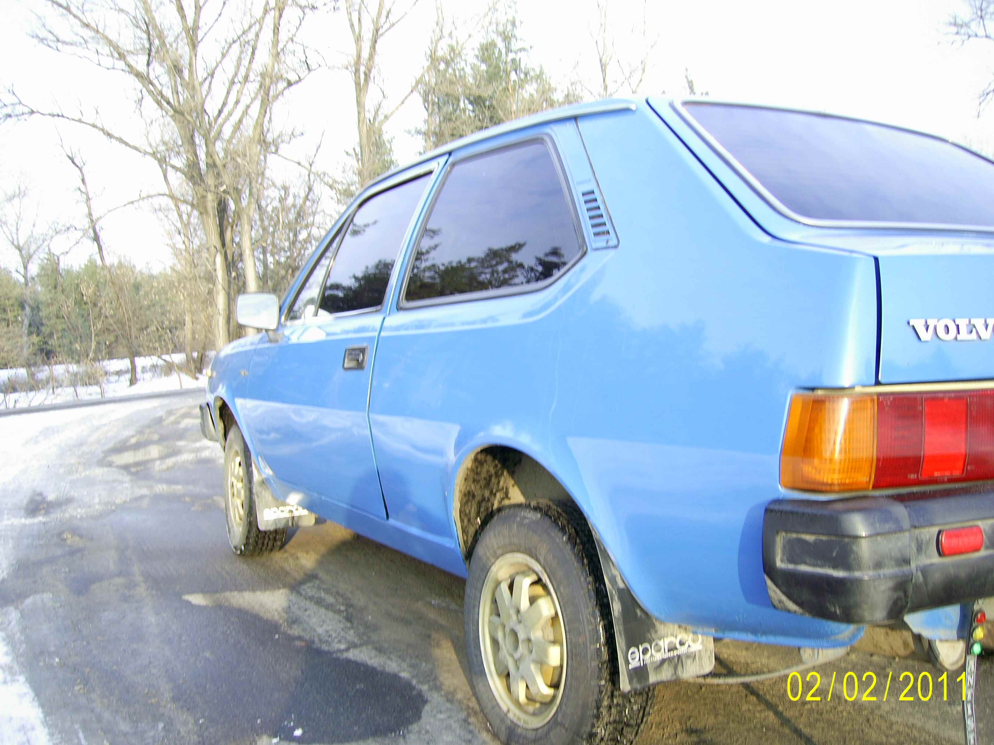

Сообщение markitos » Вс ноя 04, 2012 11:13 pm

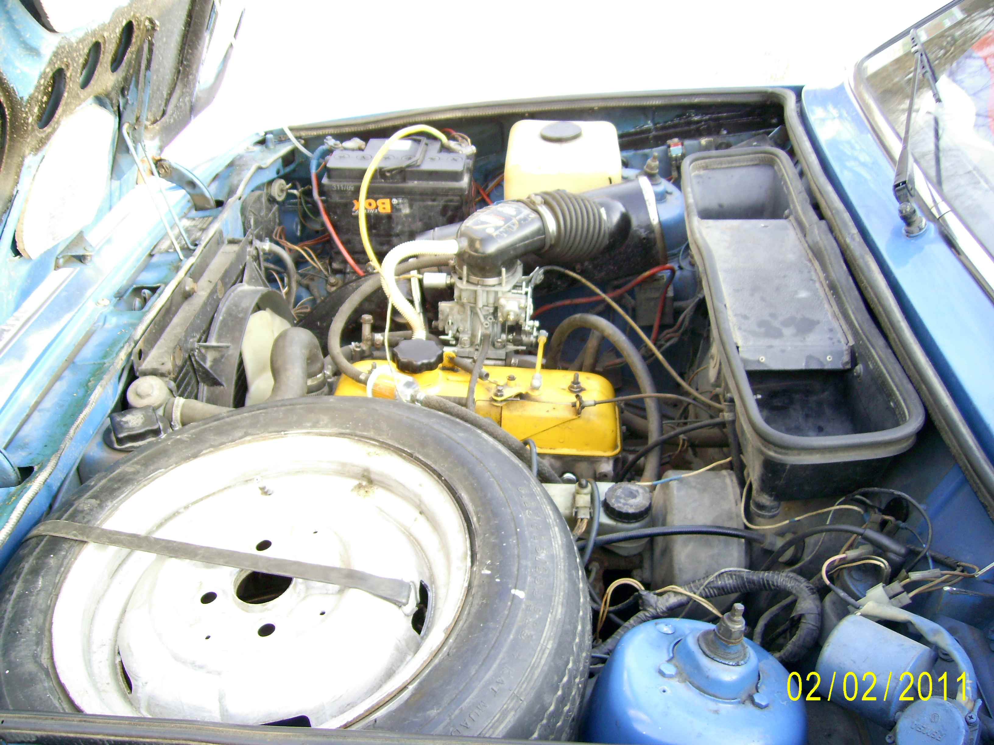

Вот так машина выглядит сейчас, многое было сделано, но про это напишу немного позже.
Зима в г. Счастье

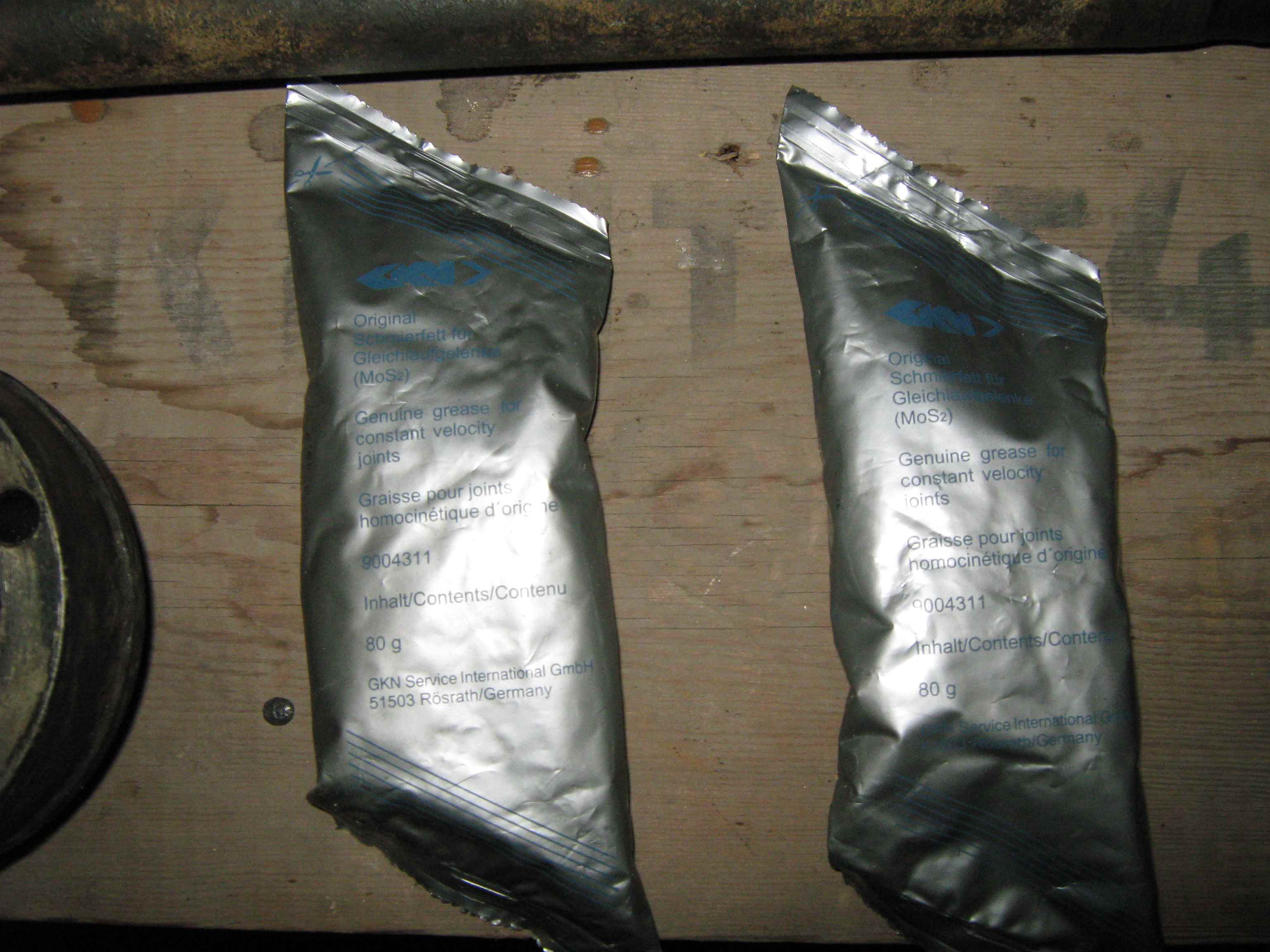

Сообщение markitos » Пн ноя 19, 2012 10:26 pm

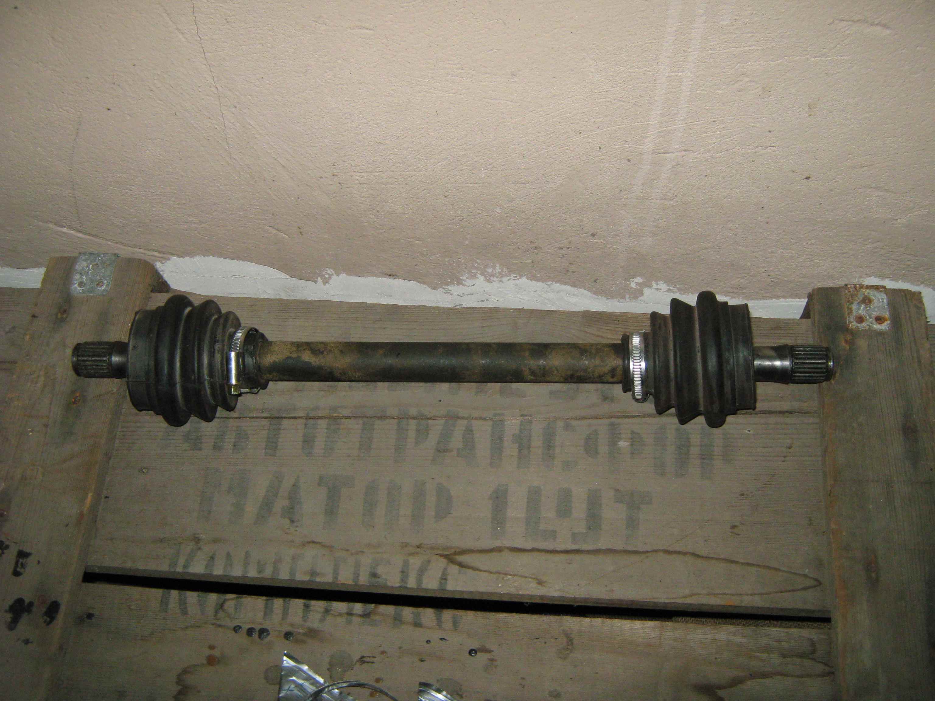

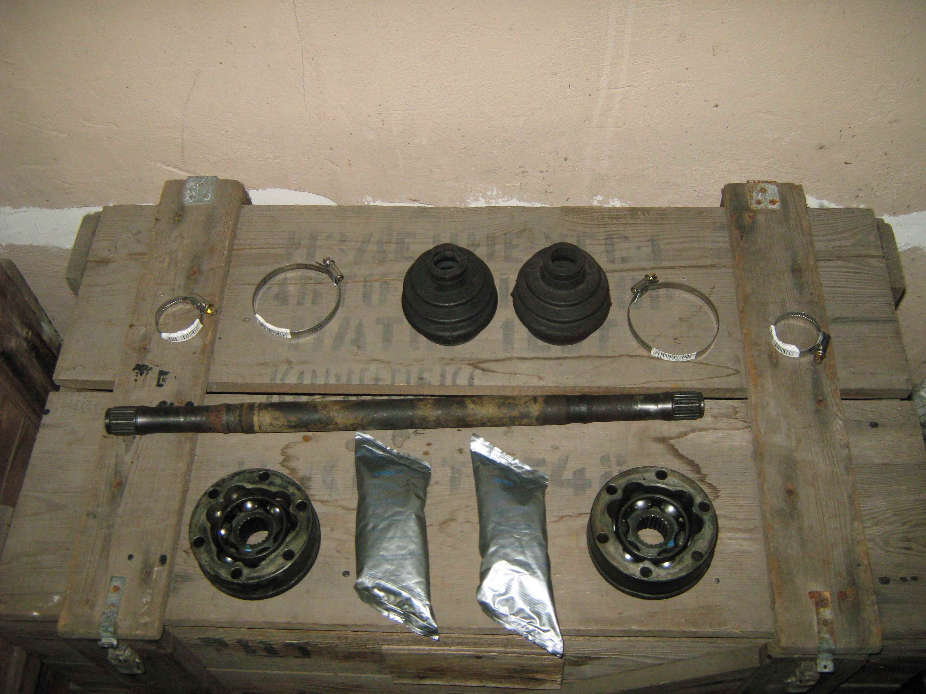

Замена пыльников на гранатах!
Поставил пыльники от москвича 2141 т.к. они не дорогие да и вроде из резины нормальной, только не украинские они рвутся через год! Еще подходят с альфа-ромео боксер 33! На то время когда менял они дорогие были!
Разбирать не так уж сложно как кажется, да же легко, главное головки не по срывать шестигранником, лучше взять газовый ключ №1 им с начало потихоньку пробовать, потом шестигранником да и ВДешка не помешает, когда снимаешь привода там на конце гранаты держат штопорные кольца, они отщелкиваются лучше направить куда то в сторону на тряпку чтоб не потерять!Гранаты разбираются очень легко, только нужно метки делать, чтоб сборка была легкой, потом все нужно промыть смазать и собирать!

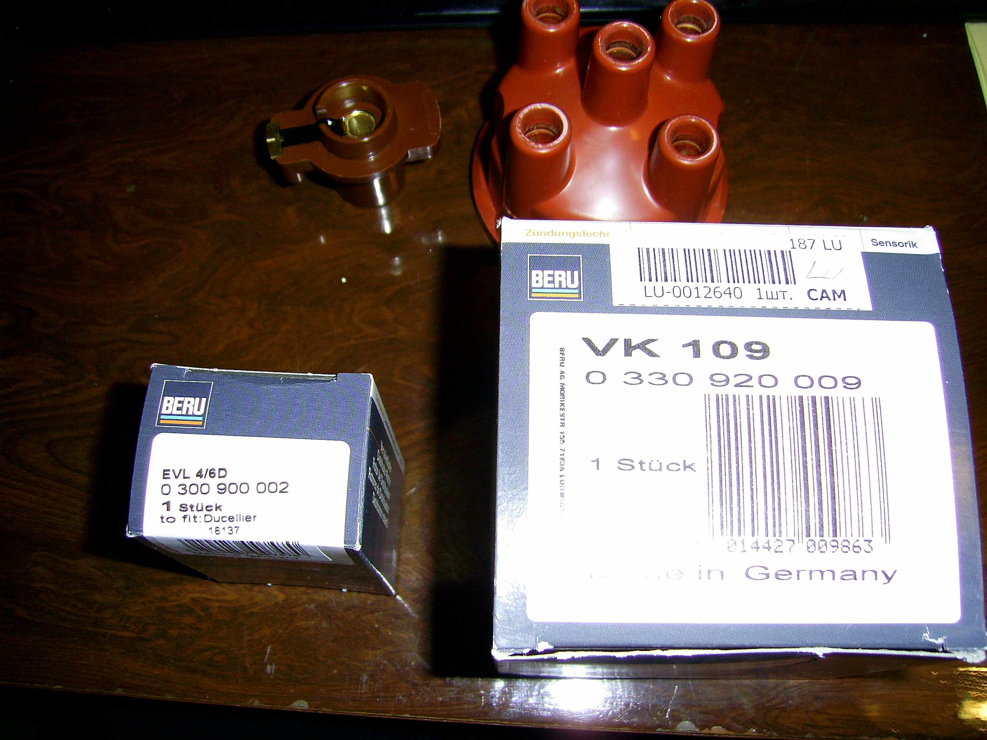

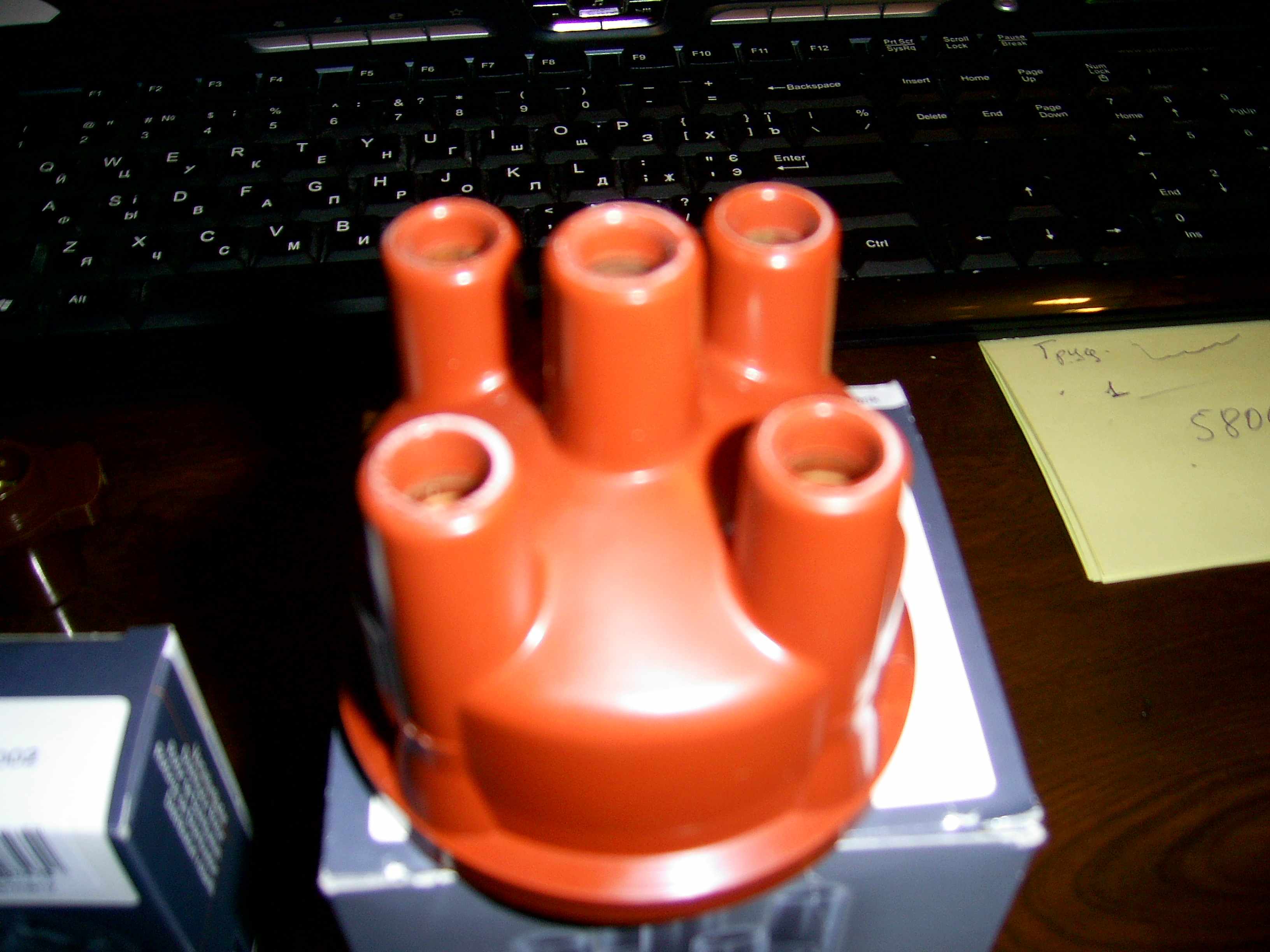

Вторым делом занялся трамблером,заменил конденсатор,бегунок, крышку трамблера, заменил свечи на Champion, заказывал все запчасти на экзисе, цены нормальные да доставка в срок!
