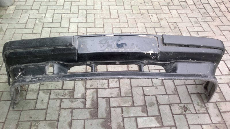

Сообщение Sergey 850)) » Сб дек 01, 2012 4:11 pm
Sergey 850)) писал(а):Есть такая ИДЕЯ!
Хочу сделать передний бампер с губой как на R-ки! или что то похожее.
может кто такое уже делал??
есть в наличии запасной передний бампер до рестайлинговый! планирую делать сам!
ЖДУ СОВЕТОВ! и предложений! :? :bye:
и вот поехали :cars:
сегодня приступил!
Сообщения: 999
Re: volvo 850 Dnepor
Сообщение Sergey 850)) » Сб дек 01, 2012 4:13 pm
Жду предложений и советов! :drag:
Сообщение seer_777 » Сб дек 01, 2012 4:20 pm
монтажная пена? ах вот как рождается чудо :D
Сообщение Sergey 850)) » Сб дек 01, 2012 4:27 pm
seer_777 писал(а):монтажная пена? ах вот как рождается чудо :D
ну типа ДА) экспериментировал в первый рас
Сообщение TREKKIN » Вс дек 02, 2012 9:54 pm
Я бы эпоксидкой и стеклотканью слоев 5-6.Только клеить маленькими прямоугольничками 5 на 10 см-для лучшей связки.Потом шпаклевка и покраска. На "выходе"-гуд!
Сообщение SerGioT5 » Вс дек 02, 2012 10:04 pm
ivan@m писал(а):
SerGioT5 писал(а):наблюдаем ... что же получиться)
помогли б советом :D
и чем?
начало нормуль, а дальше в процессе ;)
другое дело если вообще нет ни какого опыта!

Сообщение ivan@m » Вс дек 02, 2012 10:11 pm
TREKKIN писал(а):Я бы эпоксидкой и стеклотканью слоев 5-6.Только клеить маленькими прямоугольничками 5 на 10 см-для лучшей связки.Потом шпаклевка и покраска. На "выходе"-гуд!
есть волокно которое ложится как угодно.
Сообщение TREKKIN » Вс дек 02, 2012 10:16 pm
Тем более. Лишь бы к пластику нормально прилипало...
Сообщения: 3111
Сообщение SerGioT5 » Вс дек 02, 2012 10:28 pm
и зачем так много, (разве что, стекломат 100)
долго не практично (для новичков пойдет, не в обиду)
не соглашусь, первая бровка и шпакло на асфальте (в идеале через матрицу)
Да дорого! зато именно ГУД!
ivan@m писал(а):признаюсь советовал я. :oops: :oops: опыт был единоразовый-делал детали кабины на АН-2 было гуд.
не видел не знаю, (вес, прочность,монолит, однородность тела) это все что нужно для Гуд.
Вань эт я так, просто. только не кидай камнями)) :frends:
ivan@m писал(а): есть волокно которое ложится как угодно.
еще руки нужны, с правильного места, а то не ляжет (видел!как то было дело)
TREKKIN писал(а):Тем более. Лишь бы к пластику нормально прилипало...
с пластиком нормальной адгезии НЕ БУДЕТ!
Все что выше написанное мной, не воспринимайте за грубость, я так просто пишу))

Сообщение Djeims_de_griz » Пн дек 03, 2012 3:50 am
+1 SerGioT5 верно говорит - лучше не поленится сделать матрицу+ все через матрицу.через разделитель,гелькоуты.2 слоя мелкой ,остальные 1-2 - по крупнее стекловолокно и будет и гладко(шпаклевать минимум финишем),и надежно а главное качесвеннее.
