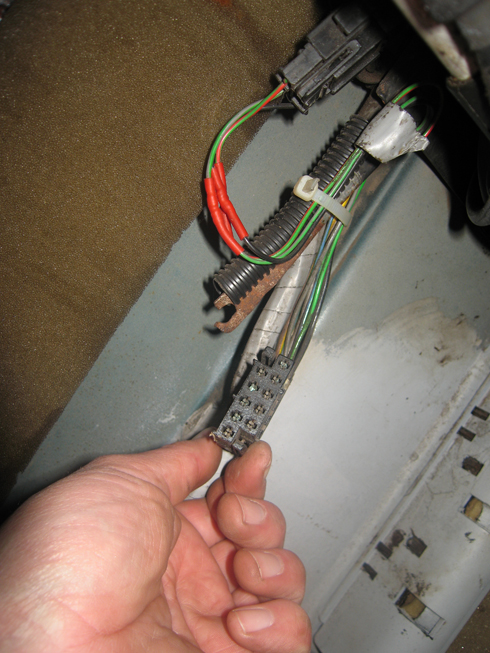

Сообщение Андрей-Volvo » Сб фев 02, 2013 7:33 pm
сфоткай провода) тогда скажем точно !!

Сообщение Dimon » Сб фев 02, 2013 8:03 pm
Вот здесь вроде провода видны.

Сообщение Андрей-Volvo » Вс фев 03, 2013 2:52 pm
да) это те провода ) теперь смотри что куда зелёный и зелёный с голубой полоской это повороты ) ну а габариты и стоп нужно смотреть )
