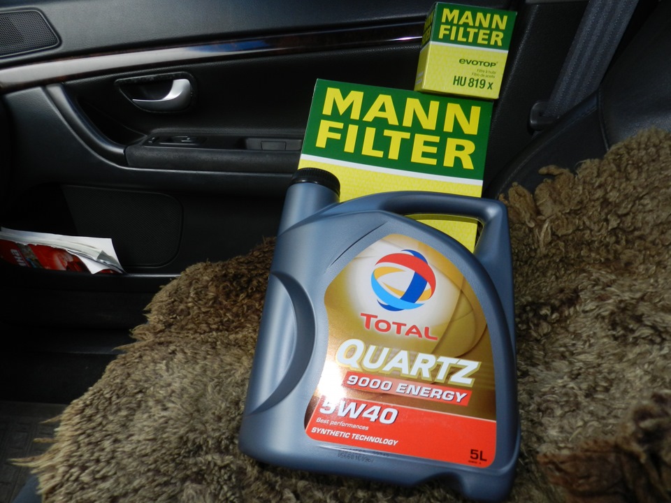

Замена всех жидкостей
Замена с/блоков передних рычагов конфетки Lemf простые Febi
Замена передних тормозных шлангов QB
Замена Тормозных дисков Ate PowerDisc перед Zimmerman Sport зад
Замена тормозных колодок по кругу Ate Ceramic
Замена всех фильтров
