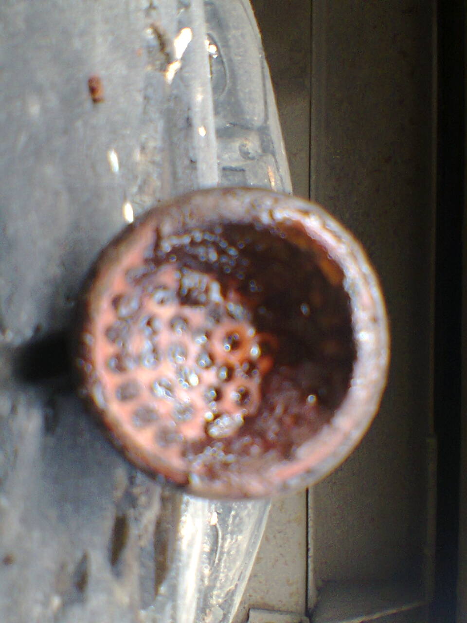

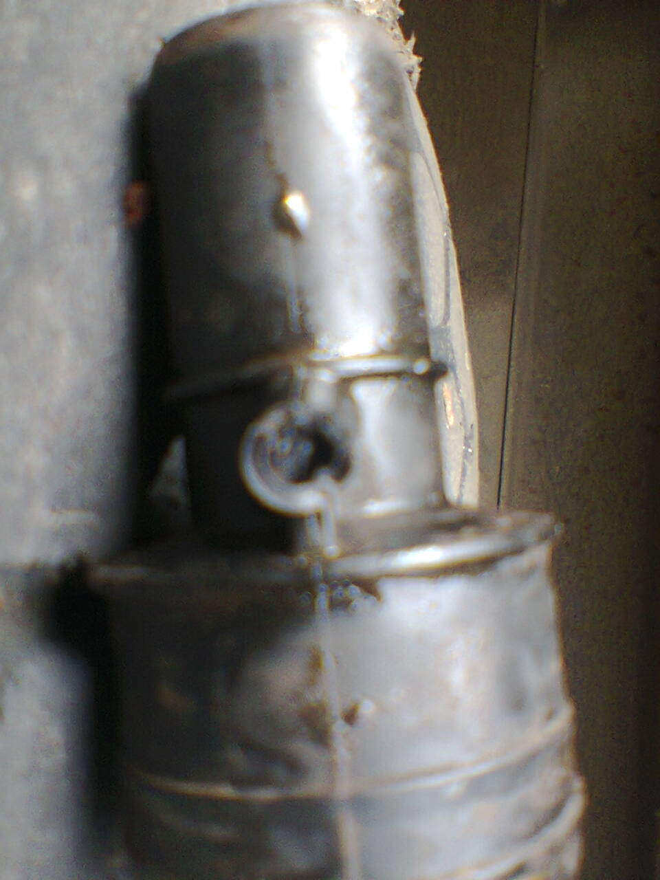

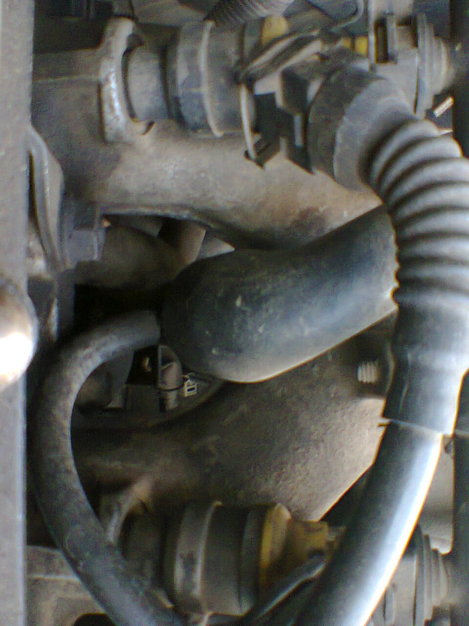

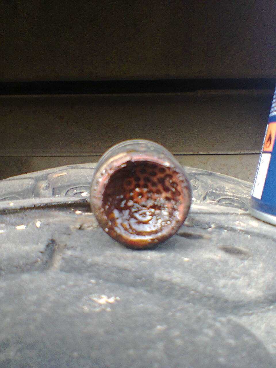

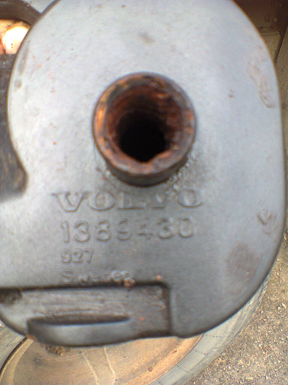

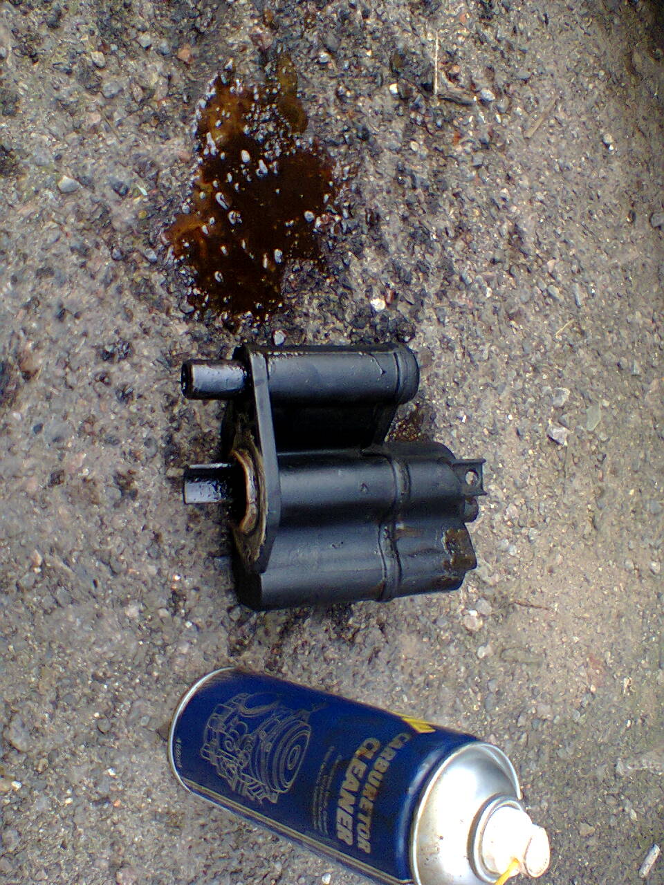

Повідомлення Oleg 940 » П'ят травня 24, 2013 9:43 pm
Недавно занимался чисткой вентиляции, так как давило масло через сальник РВ причем не хило))).
Находется фильтр, а точнее как уже писали пламегаситель между 3им и 4м цилиндром со стороны впуска))).
Когда будешь разбирать акуратно снимай тонкий шланг а то можешь сломать сосок он довольно нежный(я сломал и заказывал новый).
Советовал бы тебе почистить и маслоуловитель так как и там может быть гадость. Снимать впускной колектор не надо там все и так нормально снимается. Я все чистил карбклинером.
У меня пламегаситель был забит напрочь и шланги тоже, только маслоуловитель был относительно чистым.
Будут вопросы пиши. Вот несколько фото моего процеса

Повідомлення vnukoff » П'ят травня 24, 2013 10:30 pm
Ого, с фотками, классно :-P На выходных займусь.

Повідомлення Dr.V » Суб травня 25, 2013 4:18 pm
Oleg 940 написав:Недавно занимался чисткой вентиляции, так как давило масло через сальник РВ причем не хило))).
Ого, оце так шмурдяком все позабивало. Умене вся система виявилась чистою. Тільки салник масловловлювача був задубів й через нього гнало масло

Повідомлення Oleg 940 » Суб травня 25, 2013 9:12 pm
Справа в тому, що туди до мене вже більше 100 000 км. точно ніхто не лазив,а повинно обслуговуватись кожні 30 000км. Та й масло напевно не дуже якісне лили, червоний колір саме від Мобіл 10в40 який після 500 000 почав лити минулий господар, до цього синтетика весь період.
