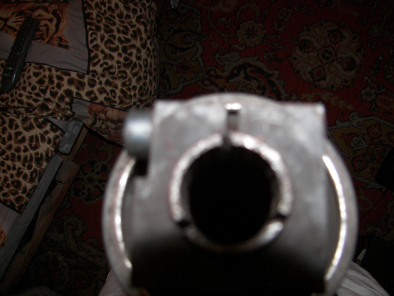

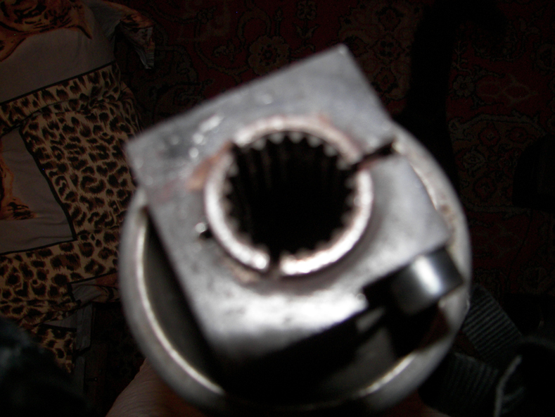

2) Сломался кардан (получил ответ от Марьяна, жду ещё одного от спеца с завода)

Выкладываю примитивные фотки кардана сюда, так удобней (:
Это резина кардана (норм состояние)
целые шлицы
как ни крути - целые (:
резина вблизи
слизанная сторона (черная дыра)
