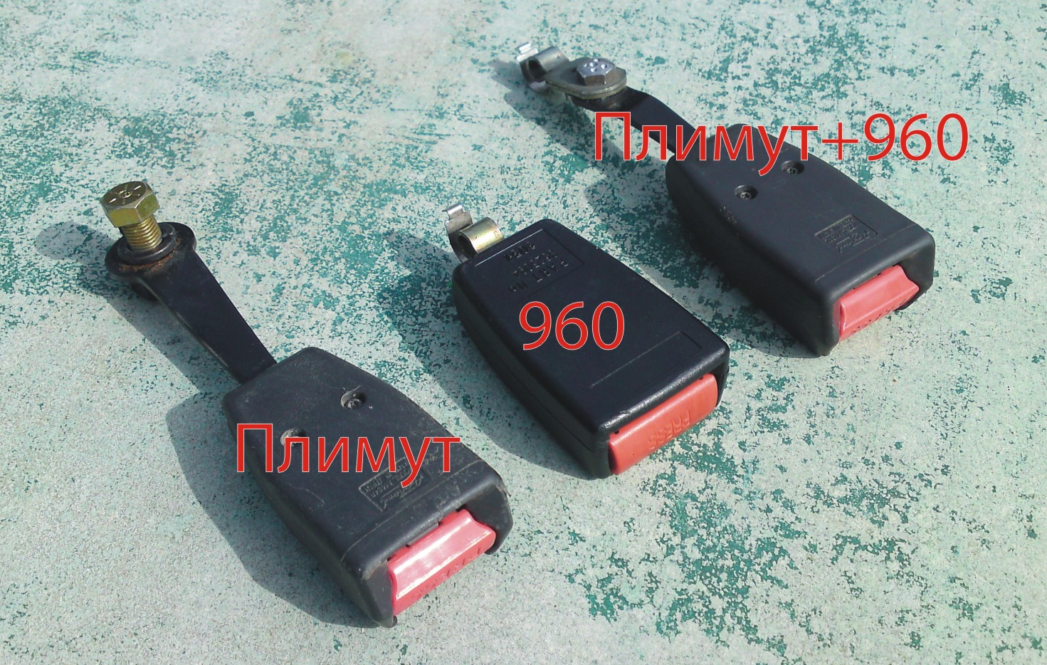

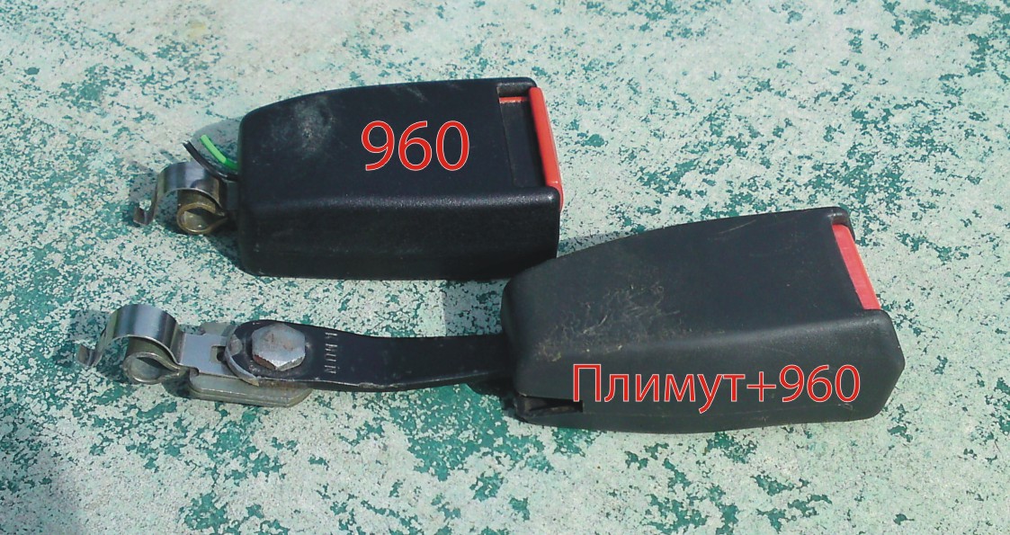

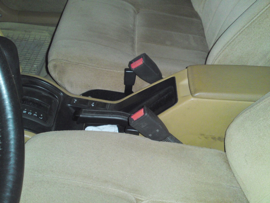

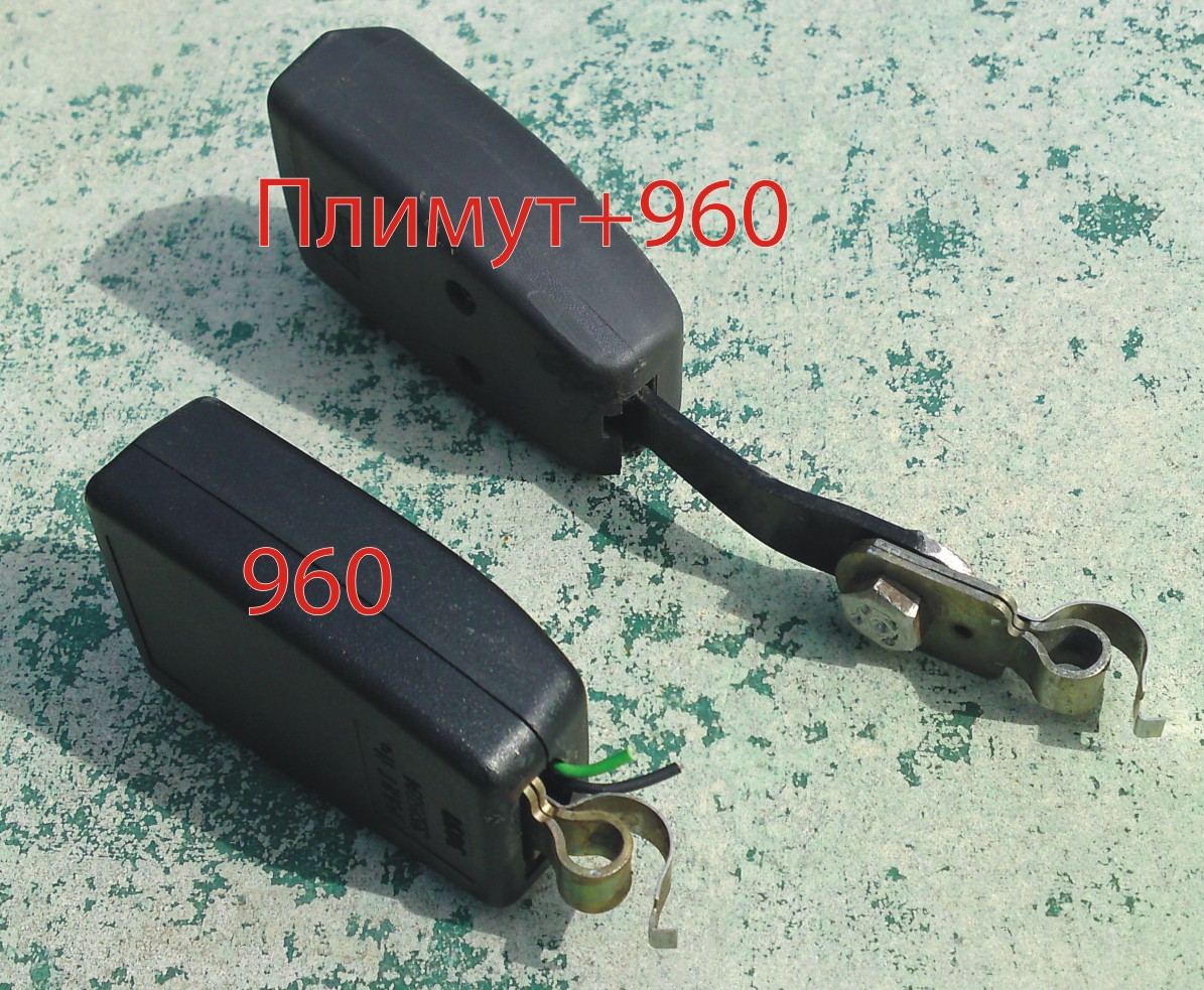

Теперь ищу замки ремней.
| Добро пожаловать: гость! Вход | Регистрация | Текущее время: Вс авг 02, 2026 3:14 am | |
просверлим там
и скрутим, склепаем.
Можно было сделать короче рычаги, но тогда тело кронштейна становится очень узкое после сверления отверстия и может разорвать, если резко рвануть. А жить то хочется еще лет несколько.
Важно, что я не изменил оригинальный крепеж в салоне. При возможности поставлю оригинал - работы там на 20 минут. Так, что я теперь при ремнях.
