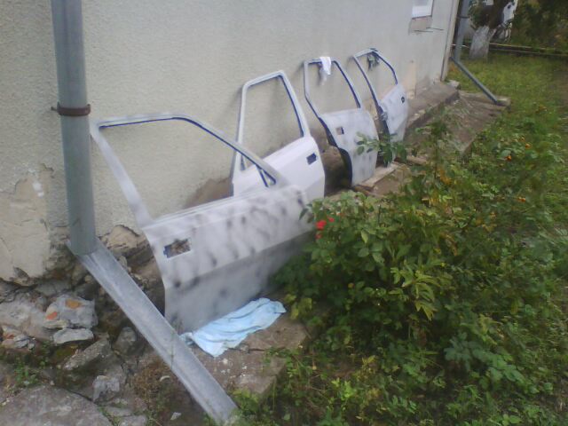

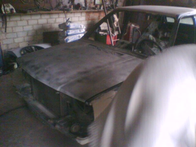

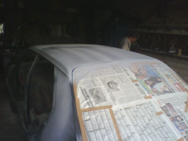

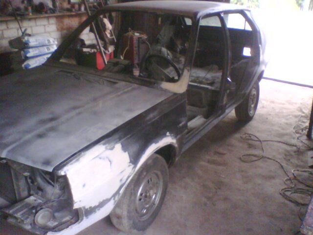

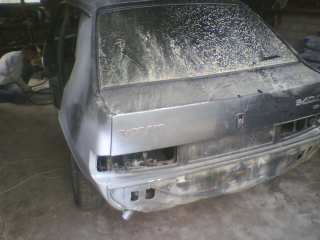

Сообщение Cobra 11 » Ср июл 31, 2013 1:18 am
Кузов поварен. С 24.07 началась подготовка к покраске (шпаклевка-грунтовка).
На данный момент ищу противотуманные фары, которые влезут в штатные места под бампером...
