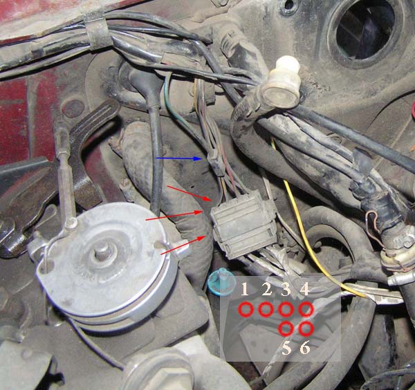

Две недели назад отправили в командировку(очень на понравилось мне постоянное передвижение по нашей нэньке в душном и тесном бусике), когда уезжал, то оставил одному "чудо" электрику машину с целью замены проводки в моторке(она в труху рассыпалась от одного прикосновения), в общем приехал я сегодня и узнаю, что чудак этот пару дней назад подскользнулся и "сиганул" в смотровую яму вниз башкой и теперь в еврейской ГКБ бэкает и мэкает никого не узнаёт.
А теперь суть проблемы-в моторке есть штекер, я так понимаю у всех дизелей он есть(я так надеюсь), ниже фото которое я сделал полгода назад и на нём этот штекер ещё с проводами:
красными стрелками указал сам штекер, а синей ещё какой то разъём-который у меня не был вообще подключён.
Просьба к знающим людям, укажите по распиновке, что куда идёт?Так как приходящая часть из салона у меня осталась, а остального...нет, чувак просто всё выбросил и сказал, что сделает по новой, но я не могу ждать пока он через пару месяцев из больницы выйдет и хочу всё сделать сам.
Сейчас у меня есть "голый" штекер и всё.

Повідомлення nikolajs » Нед червня 02, 2013 8:01 am
Это штекер, который соединяет моторную проводку с автомобильной. На нем датчики и прочее. Попробуй подобрать сам, скачай с k-jet.org мануал по дизелю и по цветам собери все обратно. Хотя, если цвета проводов не родные, тогда либо методом тыка, либо к электрику другому. Сам сталкивался с такой проблемой :? годы :?

nikolajs написав:Это штекер, который соединяет моторную проводку с автомобильной. На нем датчики и прочее. Попробуй подобрать сам, скачай с k-jet.org мануал по дизелю и по цветам собери все обратно. Хотя, если цвета проводов не родные, тогда либо методом тыка, либо к электрику другому. Сам сталкивался с такой проблемой :? годы :?
А в мануале этот штекер как то обозначен?
Проблема в том, что я даже гадки не маю, где какой провод был :(

Повідомлення nikolajs » Нед червня 02, 2013 9:26 am
Про отношение ты прав. Тогда качай там мануал по Д24, там есть электрическая схема. В ней описаны провода шо куда с цветами. Если у тебя провода еще родные, т.е. цвета должны совпадать. Если подербанили уже, то можно методом тыка. Я с тестером не дружу, поэтому мы с братом брали провода и по очереди подсоединяли, смотрели, что меняется. Там их всего 5 или 6 пар, вероятность велика. Как в лото :)

Повідомлення bursak » Нед червня 02, 2013 2:06 pm
если провода входящее в штекер не трогали, то могу на своей посмотреть какой куда идет и написать.

Повідомлення Fomax79 » Нед червня 02, 2013 8:48 pm
Это дизель,там слава богу немного проводов,с гены на приборку,на втягивающее на стартер,на датчик температуры,на датчик давления масла,на клапан отсечки на ТНВД и ещё что то.Сам перебирал жгут,старался по цветам собрать.Если не решишь по схеме,прослежу по своему жгуту.

Повідомлення bursak » Нед червня 02, 2013 9:15 pm
1)масло(в двиг под надпись Germany) Черный
2)под ремнем ТНВД в голову со стороны салона желтый
3)ТНВД красный+синий
4)темп. двиг. (в голову возле свечей накала)
5,6)стартер/гена
те провода что идут на гену или стартер - в изоленте и непонятно. прозвонить нет возможности...
