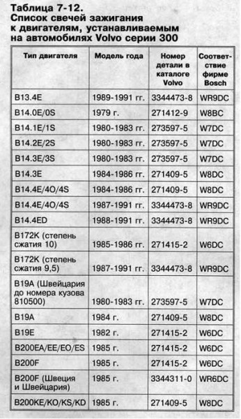

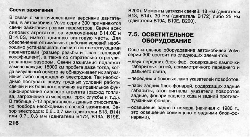

Re: Ремонт и настройка карбюраторов
Повідомлення Shipr » Сер лютого 20, 2013 1:16 pm
Хочу добавить свои 5 копеек. Вот что написано в мануале по 340-й.

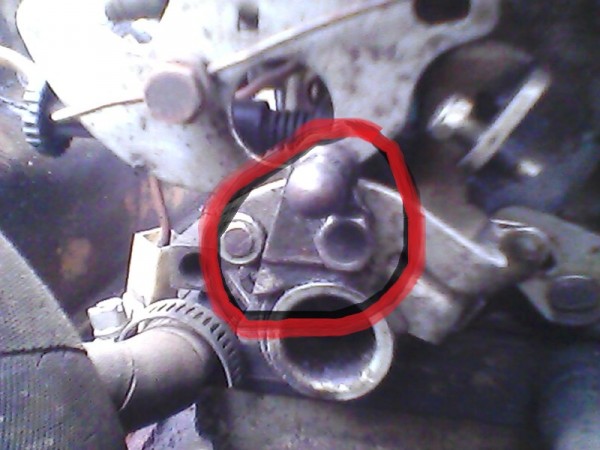

Повідомлення markitos » Сер березня 27, 2013 1:17 pm
Случайно может кто знает нужна заглушка ХХ в виде болта на вебер 32! подскажите у меня просто есть карб в отл состоянии но нет вот этой части!
Повідомлення as91 » Сер березня 27, 2013 4:07 pm
а в озоне не такой же? посмотрите в магазах, на ОЗОН 2107 ставиться или заглушка или ЭМ клапан.
Повідомлення zavgar666 » Сер березня 27, 2013 7:41 pm
markitos написав:Случайно может кто знает нужна заглушка ХХ в виде болта на вебер 32! подскажите у меня просто есть карб в отл состоянии но нет вот этой части!
Какая именно заглушка?
Повідомлення as91 » П'ят березня 29, 2013 11:04 am
мож это пойдет http://shop.profikarb.ru/wp-content/upl ... eltaya.jpg с озона.
Алексей, Калуга, РФ.
as91
Повідомлень: 378
Звідки: Россия, г Калуга
Автомобиль: volvo 340 dl
Повідомлення Stas340 » П'ят березня 29, 2013 11:32 am
очень похож
