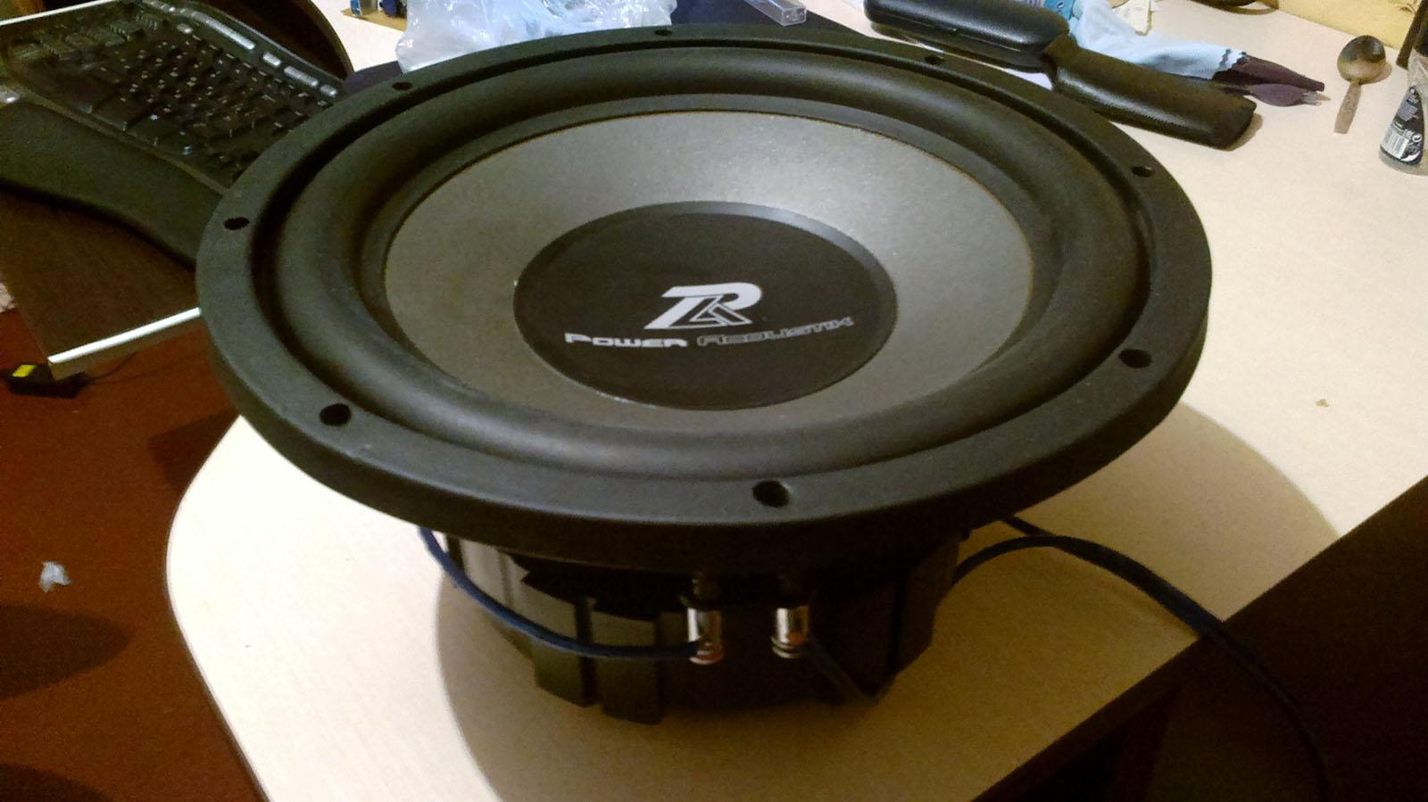

Собственно, есть желание переделать домашнюю акустику в автомобильную. Имеется:
1. Система 5.1 http://www.fd-audio.com/catalog/akustic ... -1/ihoo-ir
2. Самодельный столитровый ФИ саб на 12" 2хобмоточном авто динамике PowerAcoustic, 250w номинал
Подключен сейчас тупо к проводу сабвуфера от акустики. Качает неплохо)

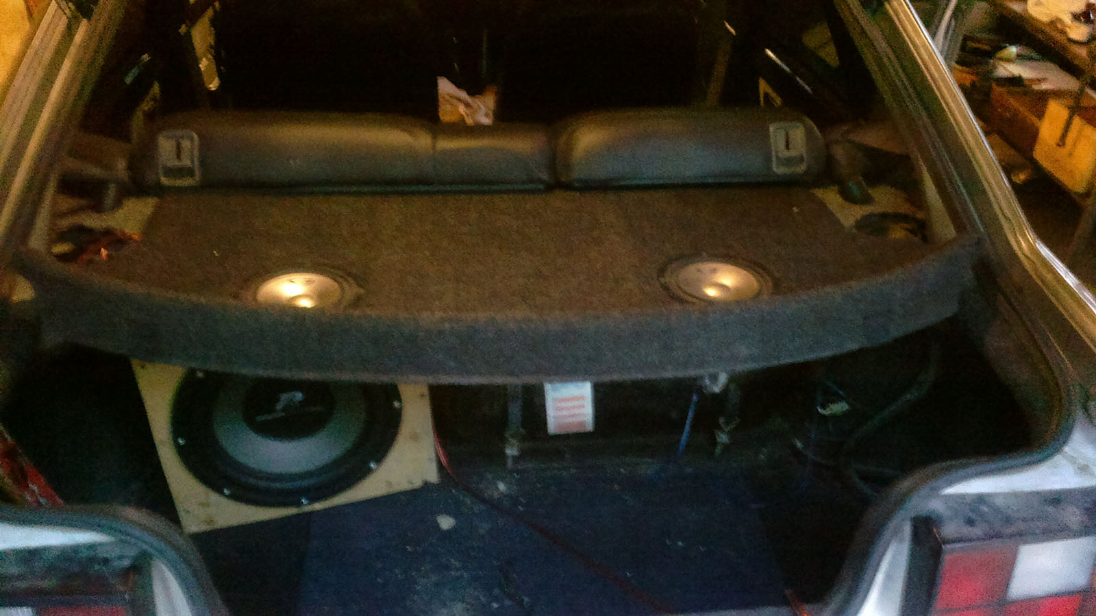

Идея такая. В полку снизу подкрутить закрытый ящик минимальной высоты (машина 440, в багажнике штатный балон). Ящик сделаю из трех отсеков: центральный - саб, боковые - компонентка.
Фронтальные каналы кинуть на компонентку, сабу - саб :-D

Сообщение deputat333 » Пн июн 03, 2013 7:46 pm
В общем, решил не рисковать и купил на радиобазаре готовые платы усилителя (100 Вт моно), источника питания и фильтра. Всего комплект вышел 230 грн. Осталось только все подключить.

Re: Переделка домашней акустики 5.1 в автомобильную
Сообщение deputat333 » Пн июн 10, 2013 10:57 pm
фотки
deputat333
Сообщения: 177
Зарегистрирован: Пн апр 09, 2012 8:20 pm
Автомобиль: была 440 B18KP
Сообщение 760TDI » Вт июн 11, 2013 6:07 pm
И как первые впечатления?
760TDI
Сообщения: 132
Зарегистрирован: Пт окт 14, 2011 3:42 pm
Откуда: Крым. Симферополь
Автомобиль: Volvo 760TDI; 244
Сообщение deputat333 » Вт июн 11, 2013 8:09 pm
Отлично! Думал будет хуже. Корпус на 60-70% войлоком забит, довольно таки неплохо глушит.
Теперь сателлиты хочется по мощнее)
