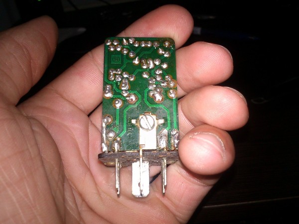

Повідомлення walkmanser » П'ят червня 14, 2013 10:33 am
[quote="medveput"]Помимо тяжелого запуска который продолжает сохраняться
у меня виновник был клапан доп.подачи воздуха.
по второму вопросу может реле бенз.насоса-а нём контакт есть слабый ,подгорает часто

Повідомлення walkmanser » П'ят червня 14, 2013 10:39 am
0280230005
